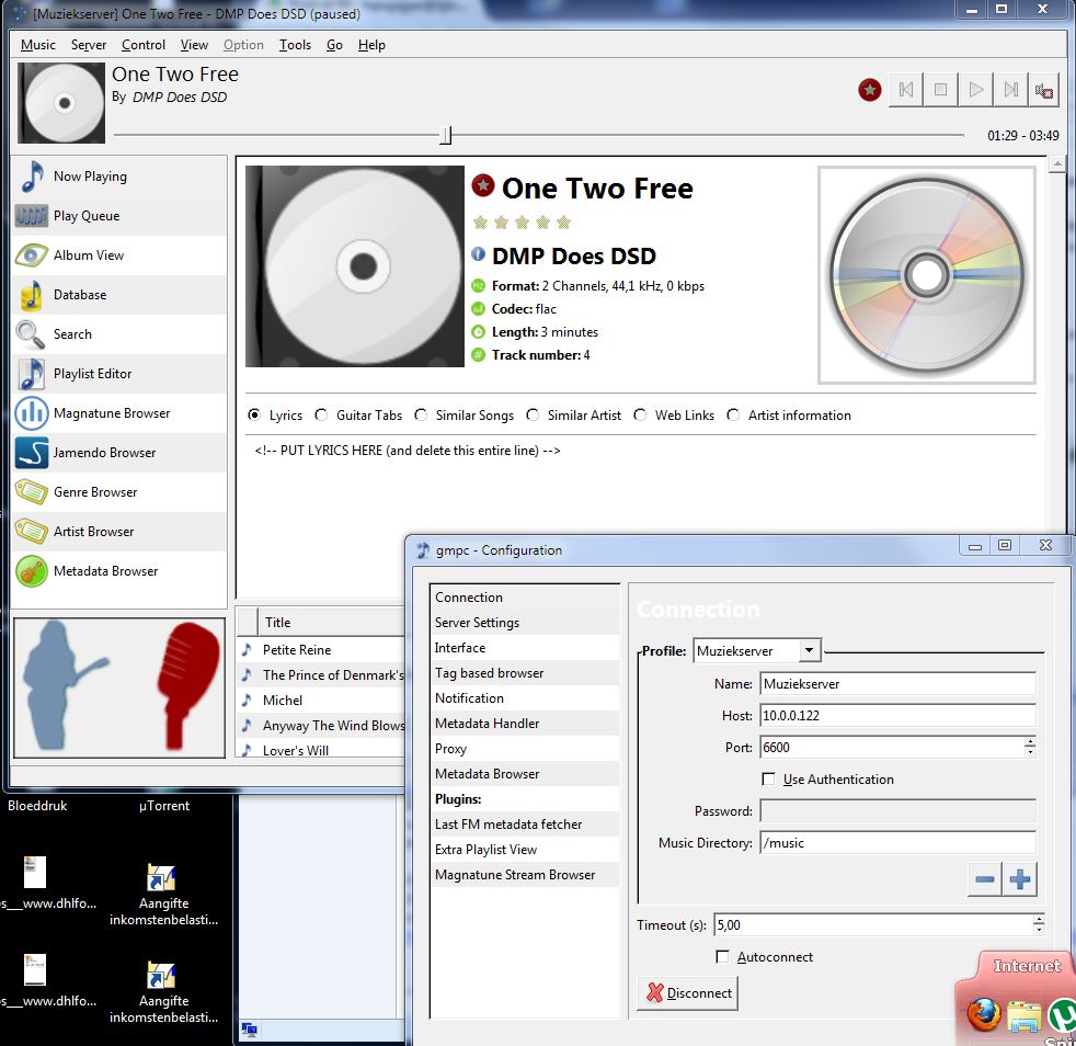

Re: Muziek PC met Linux
Ik heb al wel eens gestoeid met dit soort problemen, misschien dat je eens een andere CD drive kunt lenen?
Ik had destijds een Thin Client die ik aan de praat kreeg met een CD Rom IDE, en dus later verwijderde, en die vervolgens wel constant in de configuratie te zien bleef, maar verder geen problemen opleverde.
Op een 4Gb kaartje Ubuntu, en draaien.
Als je niet gewend bent aan de prompt en alles zelf moet invoeren is het best wel lastig, zijn we niet meer gewend.
Maar als MPD eenmaal is geïnstalleerd, kun je met MPD client van Gnome via IP nummer de machine benaderen en configureren.
