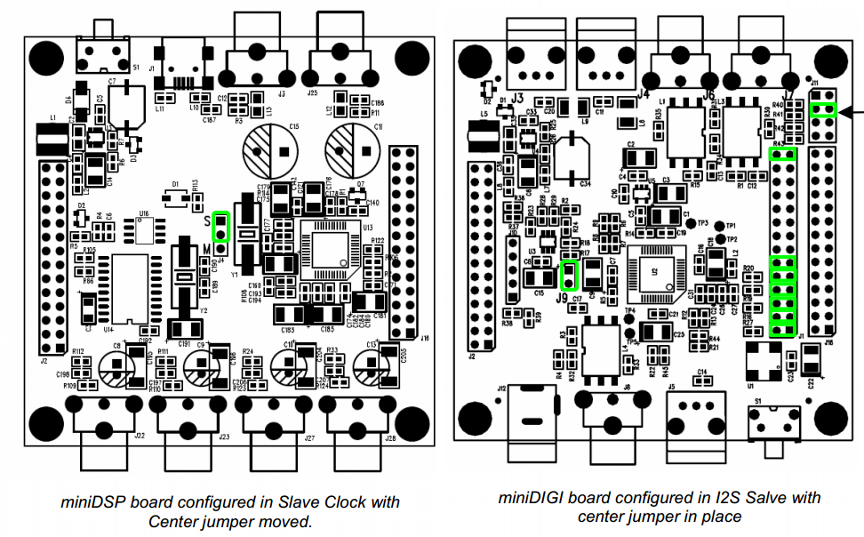

MiniDsp staat met de jumper op slave;

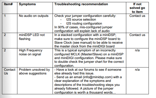

In a stacked configuration with a miniDSP,
make sure to configure the miniDSP board to
Slave Clock (see manual) to be able to receive
the master clock from the miniDIGI board
MiniDigi staat met de jumper op slave;
• I2S slave – Jumper in place (closed): The board receives clocks from another I2S device
master. This configuration applies to the following combinations:
o miniDIGI + miniDSP
o miniDIGI + 2 x miniDSP

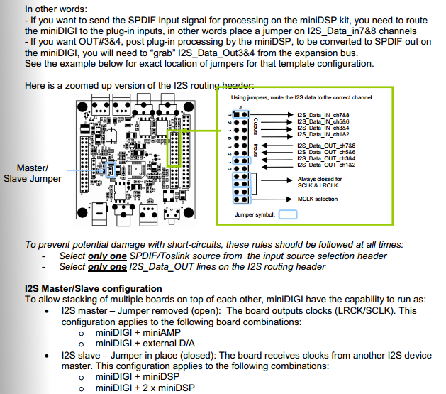

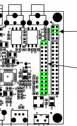

Met een jumper heb ik een bron geselecteerd (spdif1)
Met een jumper verbind ik de i2s naar het minidsp bord;
If you want to send the SPDIF input signal for processing on the miniDSP kit, you need to route
the miniDIGI to the plug-in inputs, in other words place a jumper on I2S_Data_in7&8 channels
En de onderste 6 heb ik er ook op zitten;

Jumpers lijken inderdaad goed te staan. Er is voor zover ik heb begrepen een verschil tussen clock master/slave-settings en i2s master/slave settings. VOlgens de manual moet de jumper van master/slave op de minidigi blijven staan, J9 meen ik. Die zit er braaf op;
miniDIGI + miniDSP
Maar ook zonder die jumper werkt het niet.
De MiniDSP is ook ingesteld als slave, maar dat is dan weer een clock-slave oid. Die jumper heeft 2 posities, S en M, die moet volgens alle berichten en manuals op S.
De input in de 2.1advanced plugin is i2s, maar dat leek me wel duidelijk. Ik heb verschillende config files geladen, meerdere malen de "factory defaults" geladen, maar ik kom er niet uit. Ik neem aan dat ik iets over het hoofd zie, maar ik weet niet wat. (of dat ding is gewoon niet lekker, maar daar ga ik in eerste instantie niet vanuit)

En welke master setting bedoel je? clock of isp? Met andere woorden, er zijn 2 jumpers; j9 en mclk, de onderste van de serie van 6 jumpers.
Ik heb volgens mij "alle" opties geprobeerd maar ik kom er niet uit. Ik heb nog wat screens uit de manual toegevoegd. Ook de minidsp is weer netjes in "factory defaults", maar ook daarbij heb ik vanalles geprobeerd.

Zover ik weet moet je die ene jumper op de mindsp op slave zetten, en de digi (J9) op master.
De rest van de jumpers moet je gewoon standaard laten staan. Zie anders de plaatjes van mijn project:
http://forum.zelfbouwaudio.nl/viewtopic ... 3#p1533263
Daar zie je hoe ze 'standaard' staan op de minidigi.
SuperR
Berichten: 1864
Locatie: Rotterdam
Re: MiniDigi wil niet meewerken
Bericht door SuperR »
Als je J9 plaatst/verbindt zet je de MiniDigi volgens de manual in SPI slave. Ik het het volgens mij precies hetzelfde, op de bronselectie na. Jij hebt een andere digitale bron geselecteerd, en geselecteerd dat je een van de minidsp uitgangen wil omvormen naar een digitale uitgang (waar je vervolgens niks op aansluit)
Het zou bij mij dus allemaal moeten werken, maarja, 'zou moeten'.
