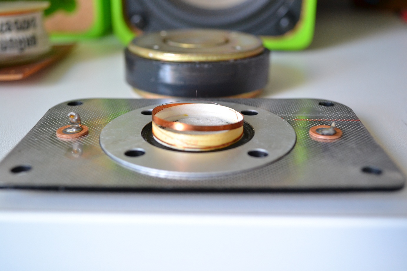

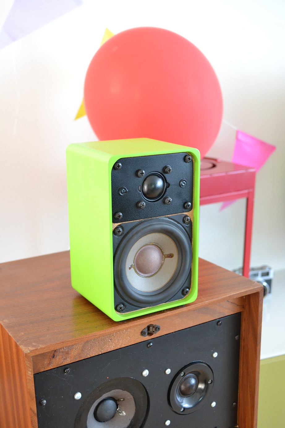

ik doe hier even mijn verhaal over deze Braun Output C speakertjes.

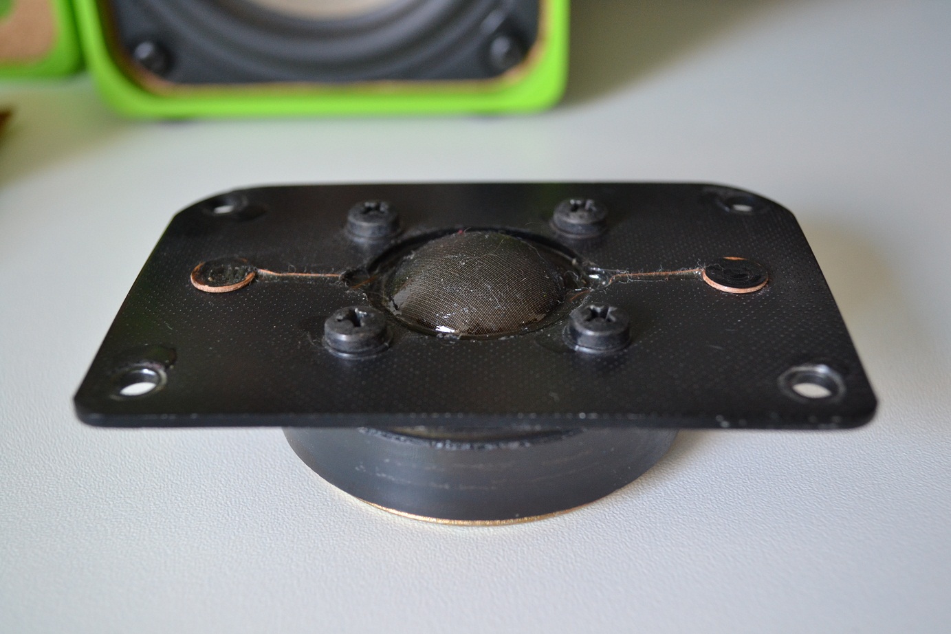

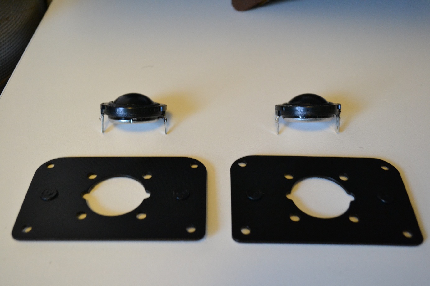

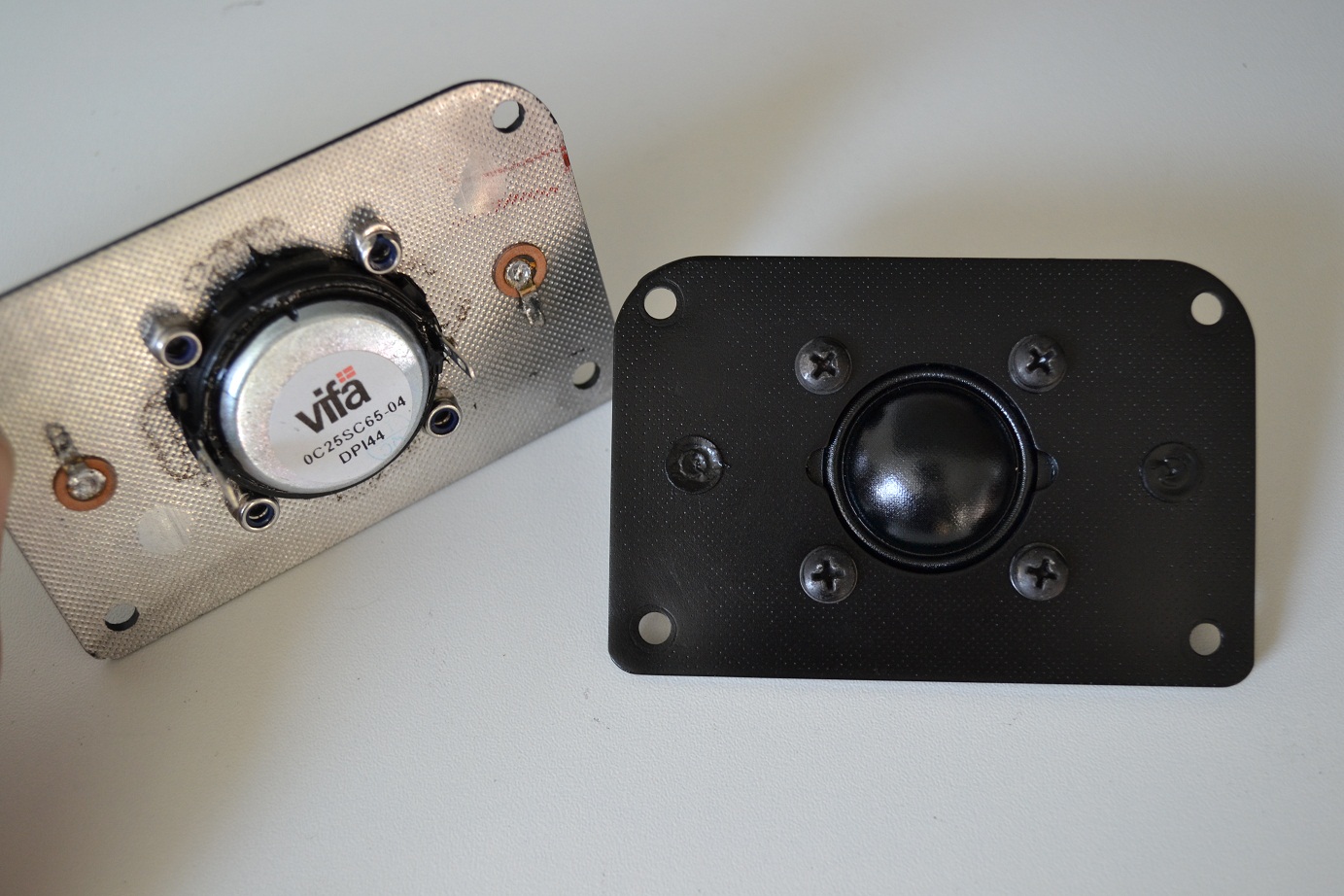

De tweeters gaven maar heel zwak geluid bleek dat de lijm van de spreekspoel had losgelaten, hier moest ik dus een oplossing voor bedenken. Vervangen voor originele tweeters is geen optie, die zouden namelijk dezelfde ouderdomskwaal hebben (als ik ze überhaupt kon vinden). Gezien er maar weinig ruimte is waar we het mee moeten doen heb ik een setje Vifa OC25SC65-04 gevonden die perfect in de opening van het originele frontplaatje passen.
Zo gezegd zo gedaan, oude magneten en domes eraf, dun randje kit langs de nieuwe tweeters, nachtje laten drogen en vervolgens de boutjes die normaal de magneet op zijn plek hield met moertjes terug gezet.

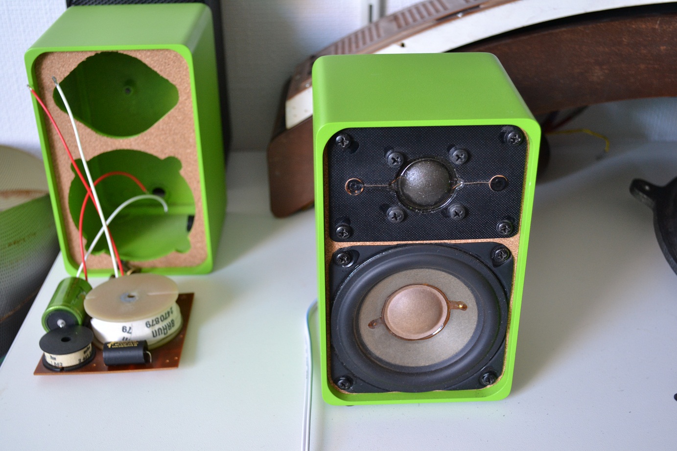

De aluminium kastjes werden voorzien van een vrolijk kleurtje, nieuw stukje demping, nieuwe pakking gemaakt van 1mm kurk en de scheidingsfilters werden voorzien van verse elko's en een MKT-tje voor het hoog.
En over het resultaat ben ik uitermate tevreden, het is niet te geloven wat zulke kleine kastjes aan geluidsbeeld weten neer te zetten, er komt zelfs een beetje laag uit :mrgreen:

De originele tweeter
De originele tweeter gedemonteerd, let op de spreekspoel.
Frontplaatjes schoon en voorzien van een vers laagje verf
De nieuwe Vifa tweeters gemonteerd, de boutjes zitten er enkel nog voor de sier..
Ze klinken echt heel erg muzikaal!

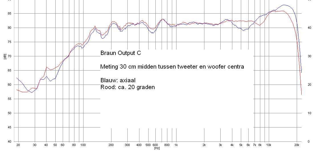

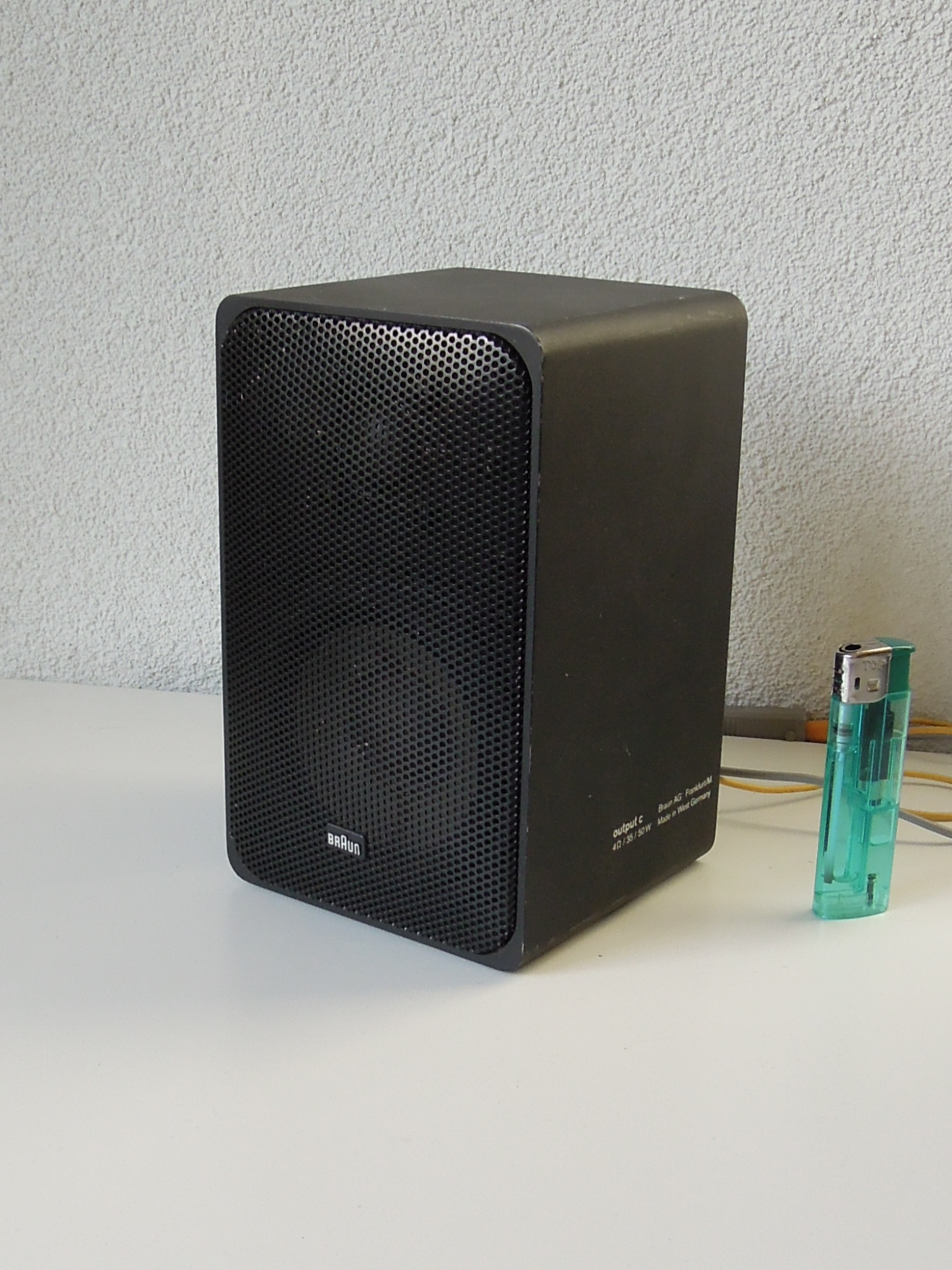

Sinds gister heb ik het origineel in huis.
Ze klinken BE-LA-CHE-LIJK goed, althans dat is mijn eerste indruk :D
Ze zijn zeer netjes afgestemd, zit echt niet voor niets zo'n dik filter in.
Dipje rond 5,5kHz is gevolg van de breedte, al is dat in dit geval zeer relatief met minder dan 11 cm.

Dat is best netjes! :rock:
Nu zou het leuk zijn om die van mij te meten en kijken hoe de Vifa het er vanaf brengt :) Alleen heb ik daar de middelen niet voor.

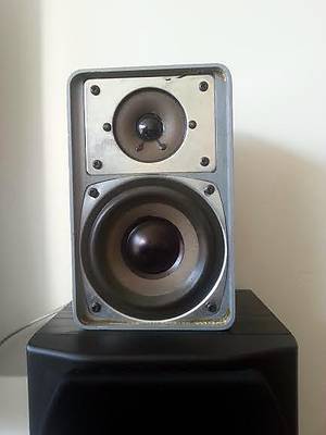

Misschien kun je nog even een fotootje posten, hebben we gelijk een mooi beeld van hoe ze er origineel uitzien.

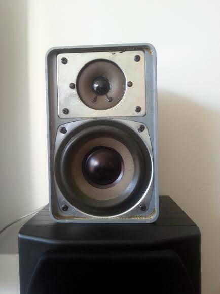

Ik heb ze even snel op de foto gezet en heb inmiddels een origineel paartje ongebruikte woofers erbij :wink:
Wanneer ik ze netjes maak gaan die er in waarschijnlijk, membraan is nog mooi donker - heeft nog geen UV gezien.

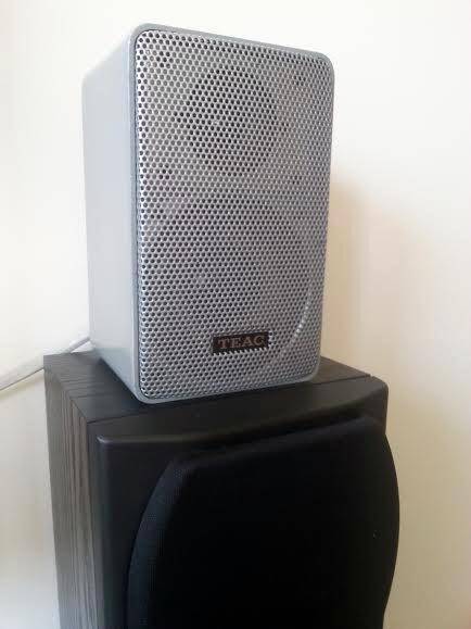

Dat wist ik ook niet, tot ik eergisteren tegen deze TEAC speakertjes aanliep, die ik voor een prikkie op de kop tikte Dit is de TEAC LS-X5, en ook die gaan een opknapbeurtje krijgen.
En wat klinkt dat lekker, ongelooflijk, vooral de stemmen klinken zo fijn dat zelfs kijken/luisteren naar voetbalwedstrijden een verademing lijkt te zijn. Uiteraard kunnen ze niet zonder subwoofer. Zelfs muziek uit de 70's klinkt hier echt top op, ze klinken echt vele malen prettiger dan mijn Mission 760 luidsprekers. Zelfs Whitney Houston's geschreeuw wordt acceptabeler.
Ik mis wel wat detail in het hoog en dat lijkt ook iets te lispelen, dus de eerste stap zal wellicht een andere tweeter zijn. Er zit in de TEAC's zo te zien ook een andere (cone) tweeter in dan in de Radio Shack en Braun versies (herkent iemand hem toevallig?). Van een filter is ook geen sprake, alleen een elco waar ik straks maar eens een kleine MKP parallel aan zal zetten.
Ik heb anders ook een setje (inmiddels ook vintage) Vifa HT200 dome tweeters liggen, eens zien hoe die er in passen. De behuizing trilt ook een beetje, dus daar zal wat bitumen oid in komen, en misschien ga ik ook een verstijvingsstangetje tussen de wanden lijmen.

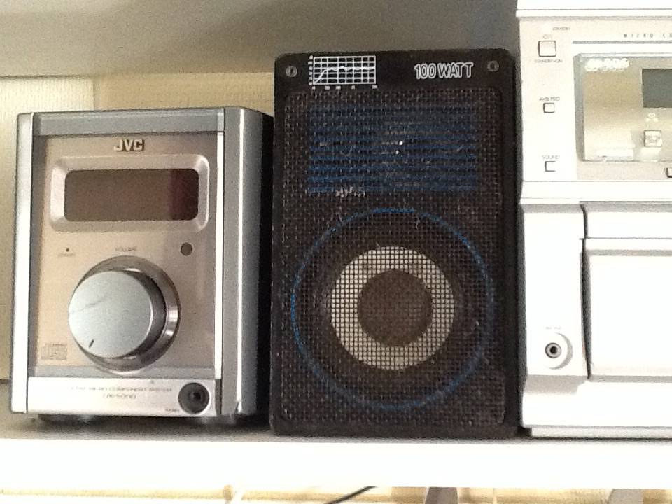

Ik heb voor in de keuken ook nog een leuk setje micro 3 weg boxjes.
Kleine 3" woofertje tweeter en een super tweetertje. Het klinkt best leuk en als ik kijk naar het "design" zwart met blauwe lijnen zou het wel eens een 80er kunnen zijn.
Behuizing is volledig metaal. Filtertjes zijn domweg condensatortjes.
Vorige week een toon generator aangesloten. Laagste hoorbare toon was ongeveer 45hz.
Niet gek voor z'n kleintje.
