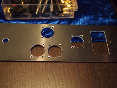

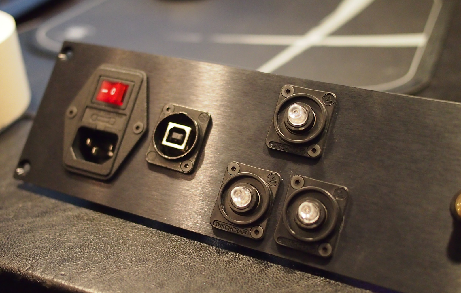

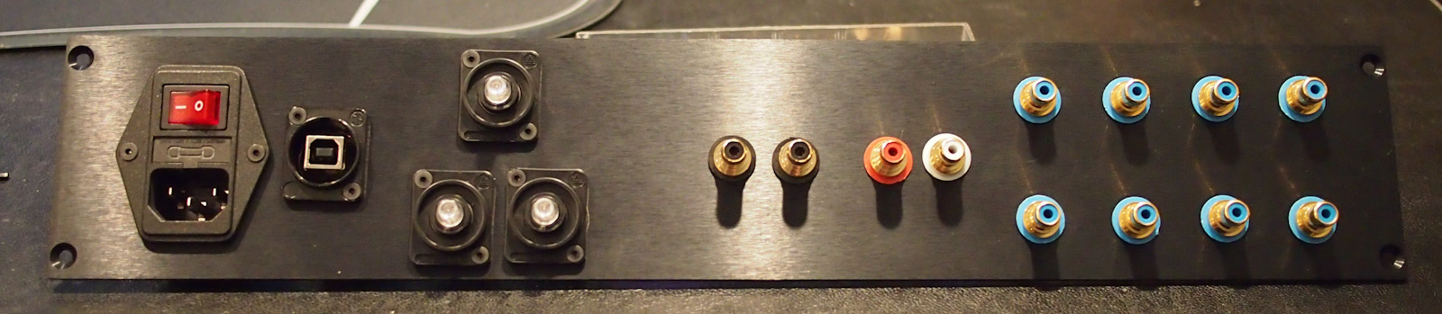

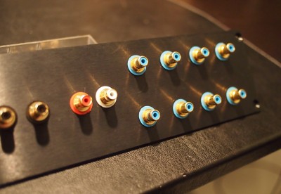

Achterpaneel zit in elkaar. Er begint al vorm te komen in dit project.

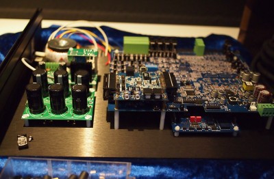

Daarnaast ben ik ook bezig met passen en meten om alles netjes in de kast te krijgen.
Dit valt wegens het formaat van de 'mini' dsp niet echt mee. Maar het moet allemaal net passen.

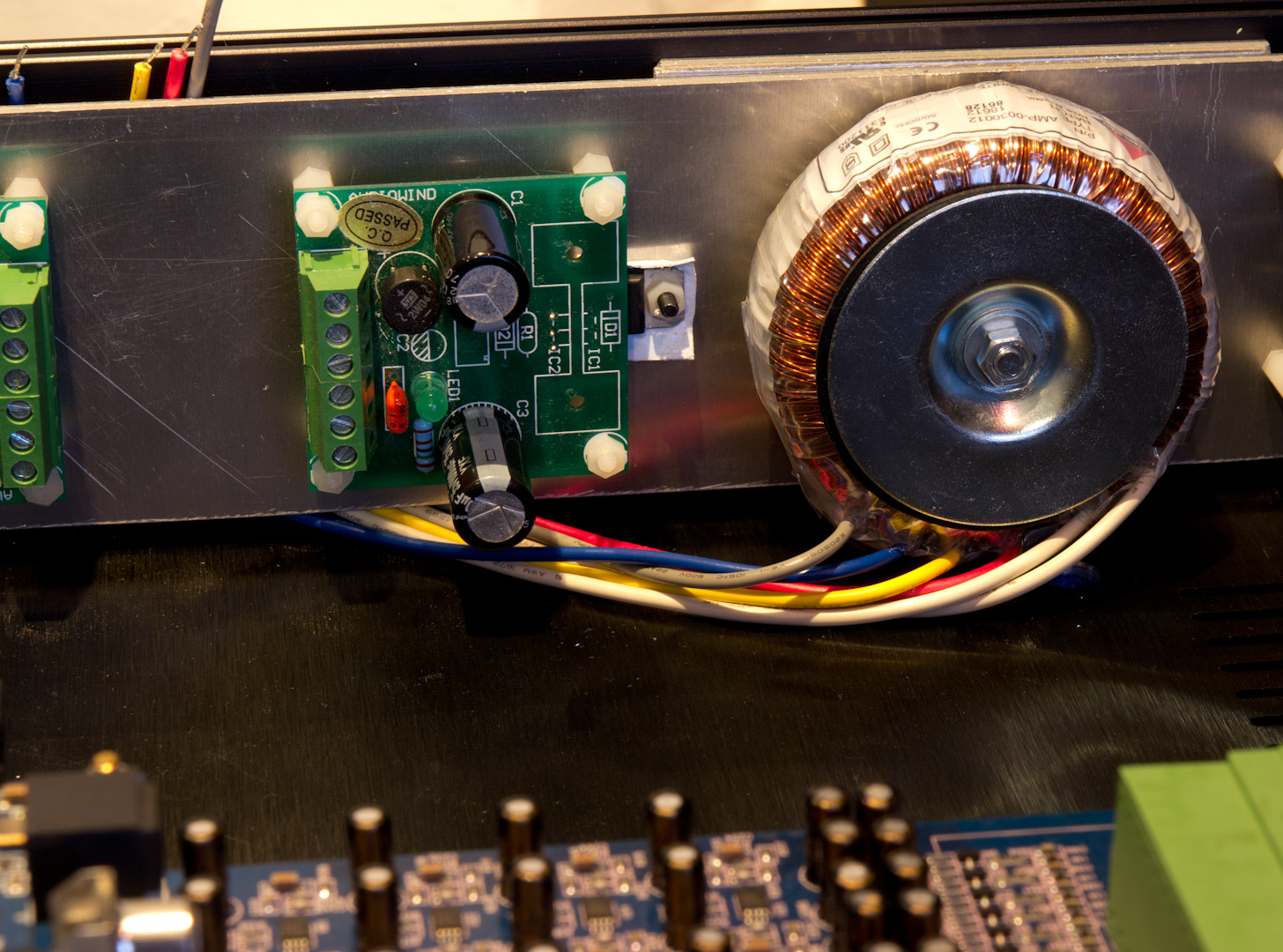

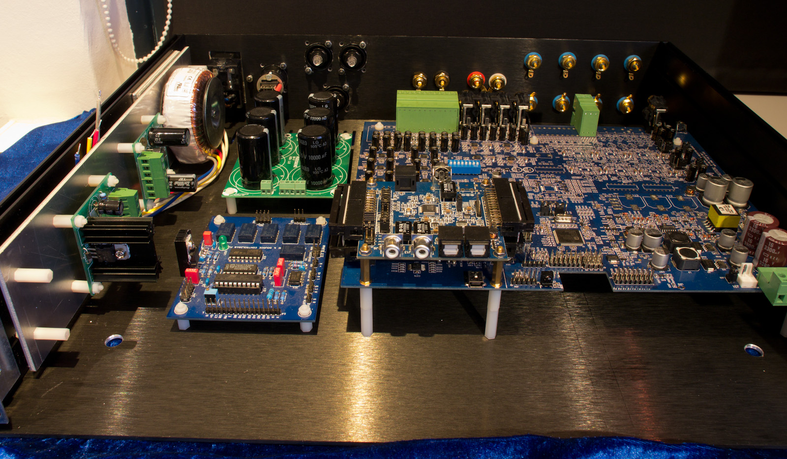

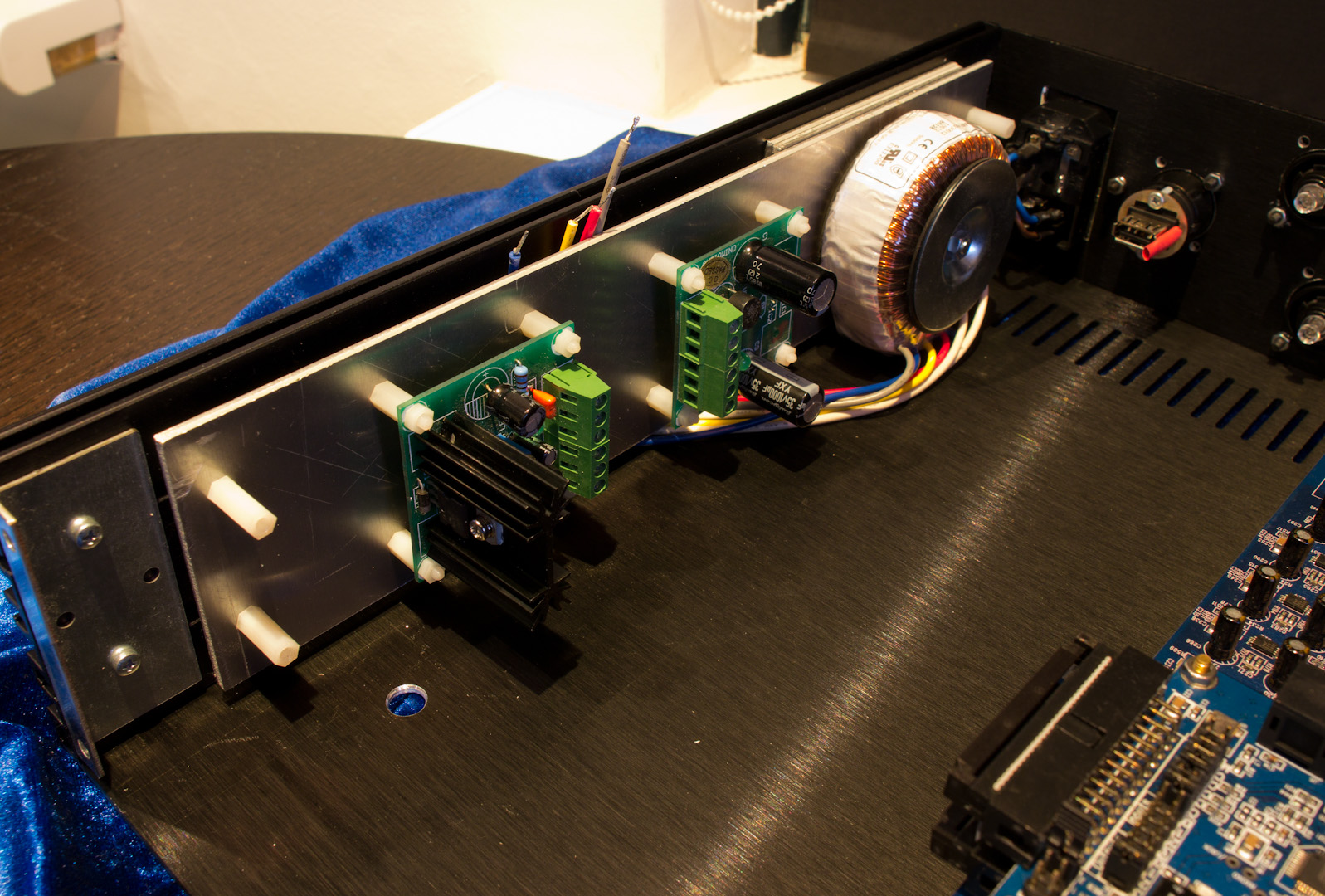

Vandaag kreeg ik een goed idee, en heb ik een extra montageplaat aan de zijkant gemaakt voor de voedingsonderdelen. Deze zijn nu verticaal gemonteerd.
De voedingsprint is geupgraded met een 2 ampere regelaar, aangezien het standaard koelribje niet voldoende was, is de complete zijkant nu een koelblok voor deze regelaar.
Die moet wel koel blijven lijkt me zo. :D
Het 2e voedingsprintje heeft erg weinig buffer er valt snel af, deze gebruik ik om de dsp netjes te laten uitschakelen bij stroomuitval. Aangezien ik nu net iets meer ruimte heb kunnen het bufferbordje en de volumeprint gewoon een eigen plekje krijgen op de bodem.
Ook is de nieuwe amplimo trafo te zien, deze is toch net wat netter dan de oude die ik eerst had.
En het geheel begint nu al ergens op te lijken.

Ik moet nog 2 relaisbordjes kwijt onder de minidsp, dus hij zal waarschijnlijk op hoge poten blijven staan.
Echter ben ik hier nog niet helemaal uit.

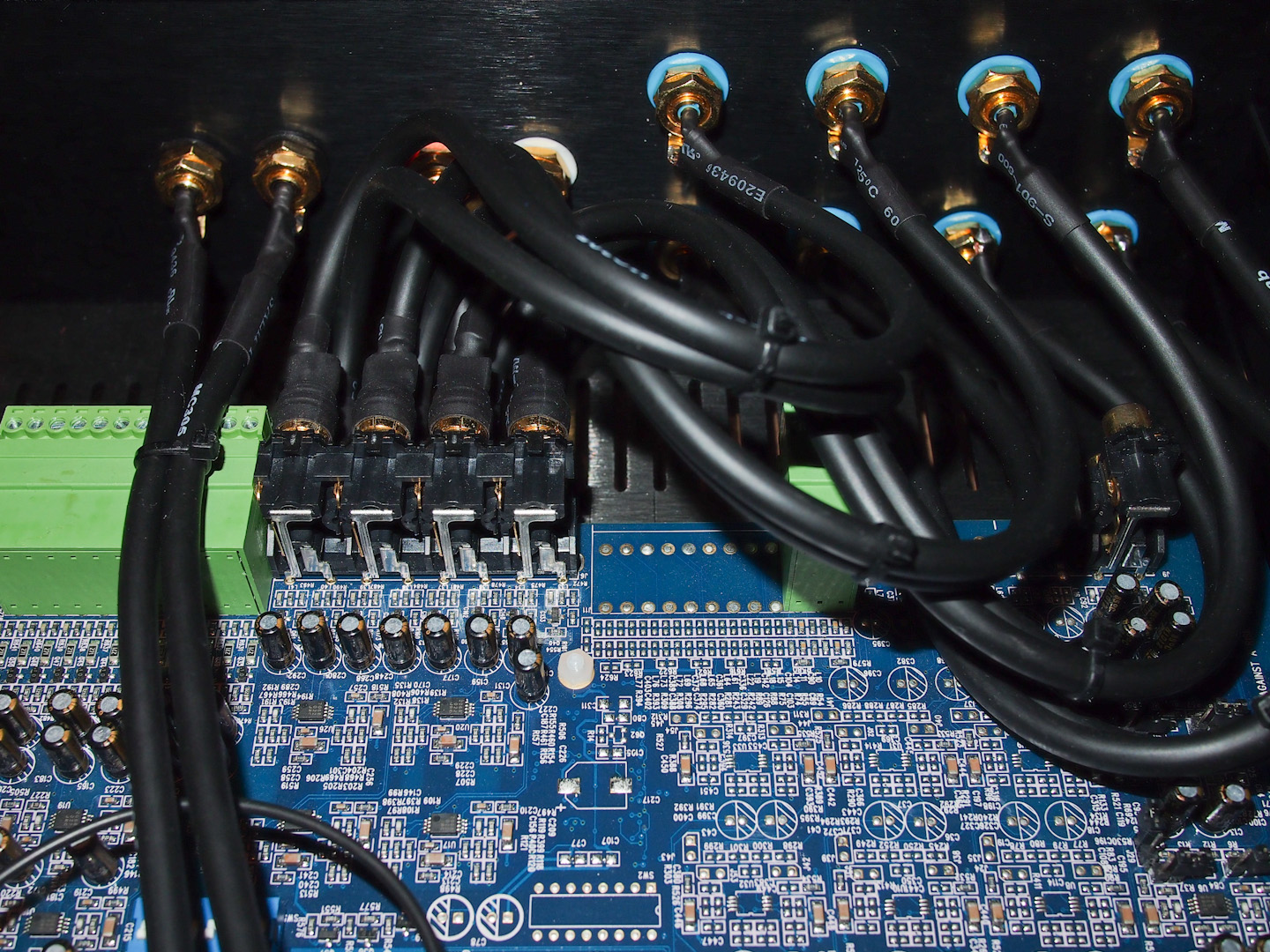

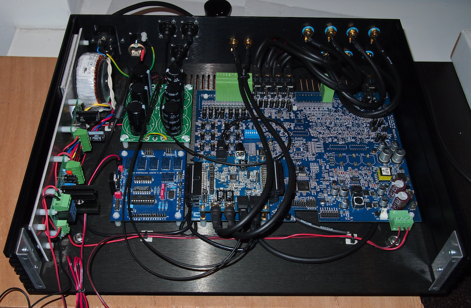

Eindelijk weer eens een dag er voor kunnen gaan zitten. Met als resultaat dat nu alle uitgangen voorzien zijn van kabels. Ook de digitale ingangen zijn aangesloten.
Tevens ook stroom naar de Minidsp en volumeprint.
(Alleen het gedeelte naar de aan/uit knop moet nog netjes gemaakt worden, wanneer de daadwerkelijke knop er in komt en het frontpaneel gereed is.)
Grote kans is ook dat ik nog verschillende stoom kabels iets netter ga afwerken met een laagje krimpkous.
De analoge ingangen liggen nog totaal los, dit omdat ik eerst moet uitzoeken hoe deze DSP omgaat met het schakelen tussen analoog en digitaal in.
Ook alle aansluitingen van de volume/bronkeuze print liggen nog los, dit zal de volgende stap zijn.
Front paneel zal door Schaeffer gemaakt worden. Ik denk dat ik begin volgend jaar de spullen eens opstuur naar Duitsland, nu met de kerst drukte heeft dat weinig tot geen nut denk ik zo.

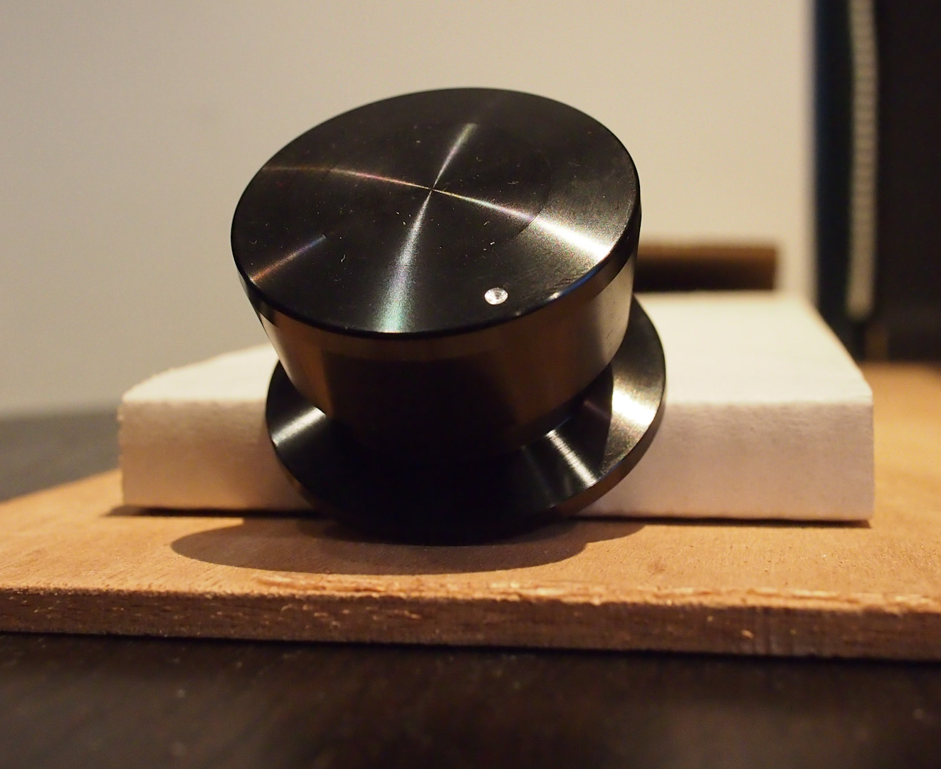

Er zit ook een plaatje bij van een volumeknop die ik gevonden heb op Ebay, al met al ben er erg tevreden met het uiterlijk van deze knop!
En hier de plaatjes, met een beetje geluk kan ik dus de rest van het weekend stiekem tussendoor een beetje testen. :sure:

En alles zit in de kast, en we lijken nog steeds plop vrij te zijn. :)
Alle 8 uitgangen zijn getest en werken perfect, ruisvrij en plopvrij. Ik ben weer gelukkig. :)
