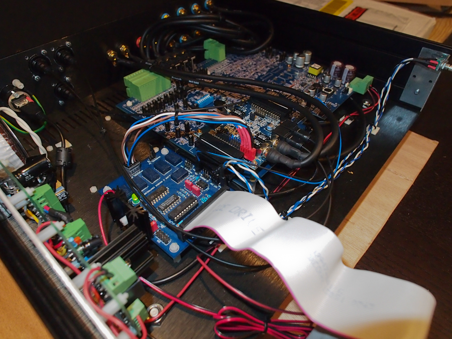

Inmiddels zijn de kabels voor de volumeregeling en bronkeuze aangesloten.
Ik heb dit keer wat dikkere connectoren en kabels gebruikt, alles lijkt nu nog steeds goed te functioneren. :)
De IR ontvanger wil weer eens niet, maar hier ga ik dit weekend verder na kijken. Verder ben ik er ook nog niet uit wat ik met de analoge ingang ga doen, hier moet ik nog wat verder mee testen.
Ik kom al met al dus al erg in de buurt van het eindresultaat.
Binnenkort ook maar eens het front naar Duitsland sturen.
Berichten: 14461
Re: MiniDsp 2x8 Project.
Ik zie een bekende constructie. :mrgreen:
Behoorlijk degelijk denk ik, tenminste degelijker als wat ik had.
Hans

Als je links op de foto in het middel kijkt, die je de brugcel met een koelblok en een tywrap. Dit gaat nog vervangen worden, maar ik wacht even tot ik zeker weet dat ik geen verdere componenten meer nodig heb. Een enkele bestelling van 1 brugcel vind ik een beetje onhandig met verzendkosten.
Momenteel wordt hij lauw met het koelblok. Als ik een goede koop met montage aan de koelplaat moet het probleem opgelost zijn denk ik zo. Aangezien er toch continue 1A door loopt denk ik dat ik wel aan een gekoelde versie moet gaan denken. Echter bestel ik er dan gewoon een paar, en dan kan ik verder met testen.
