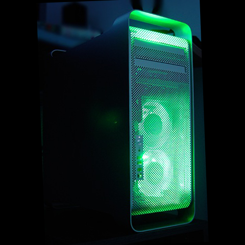

Omdat ik nauwelijks wat van akoestiek weet, heb ik een tijdje zitten lezen op met name dit forum, maar ik vond nog niet zo veel specifiek over computers.
Ik heb een PC [img](Mac%20Pro%202008)[/img] die bestaat uit een stevige, aluminium kast met vier harde schijven en drie grote ventilatoren er in. Op zich is het een relatief stille machine, maar het onregelmatige gekraak van de harde schijven is 's nachts goed hoorbaar, als het extra stil is (en mijn vrouw ligt te slapen ;)
Harde schijven vervangen door SSD is natuurlijk ook een oplossing, maar voorlopig nogal duur. Ander niet-zo-heel-praktisch plan is: PC in een andere kamer zetten en verlengsnoeren gebruiken voor toetsenbord, wacom, scherm en printer.
Ik neem aan dat spikes niet veel uitmaken, omdat er nauwelijks spraken is van meetrillen van de ondergrond (spaanplaat meubelhond), of onderschat ik dat? De metalen kast werkt enigszins als klankkast, maar daar is niet eenvoudig wat aan te doen. Hooguit de rechter binnenkant bedekken met iets wat dempt. Ik speel met het idee een met steenwol (?) o.i.d. bekleedde doos te maken die er overheen past, maar uiteraard wel met royale luchtgaten.

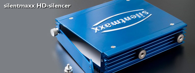

Als je een paar 5 1/4 slots over hebt is het enige wat goed helpt om een HD goed stil te krijgen:
http://www.silentmaxx.de/leiselautlose- ... encer.html
Stille schijven helpen ook een stuk maar dan moet je zo ook verend in rubbers ophangen ander brommen ze nog door de kastresonanties.

Da's precies het ding dat ik bedoelde, al zijn die van mij zwart. Werkt uitstekend.

De kasten van de Mac Pro modellen zijn al jaren 3 mm dik aluminium. Echter, zoals je op de foto kunt zien, is de voorkant (en achterkant) geperforeerd met gaatjes (van ook weer 3 mm) waardoor er makkelijk lucht door de machine heen kan worden gezogen, maar wat ook makkelijker geluid naar buiten laat.
