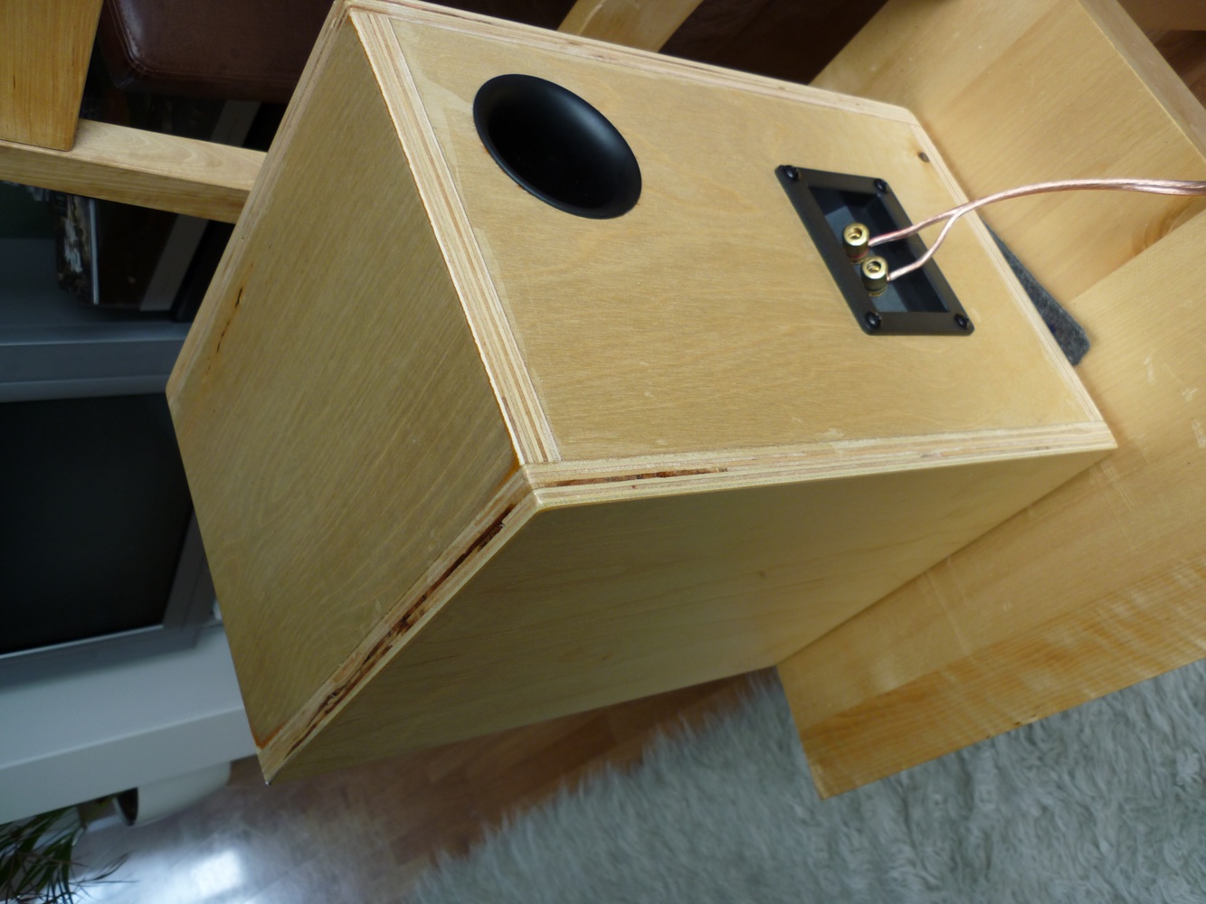

De eigenaar van de speaker houdt van hout. Daarom kwam ik op het idee om berken multiplex te gebruiken. De ontwerpen van Fostex en de Fonken hebben mij hiertoe geïnspireerd. Na enige tijd prutsen in Sketchup was dit het resultaat:
Het ontwerp
Het ontwerp

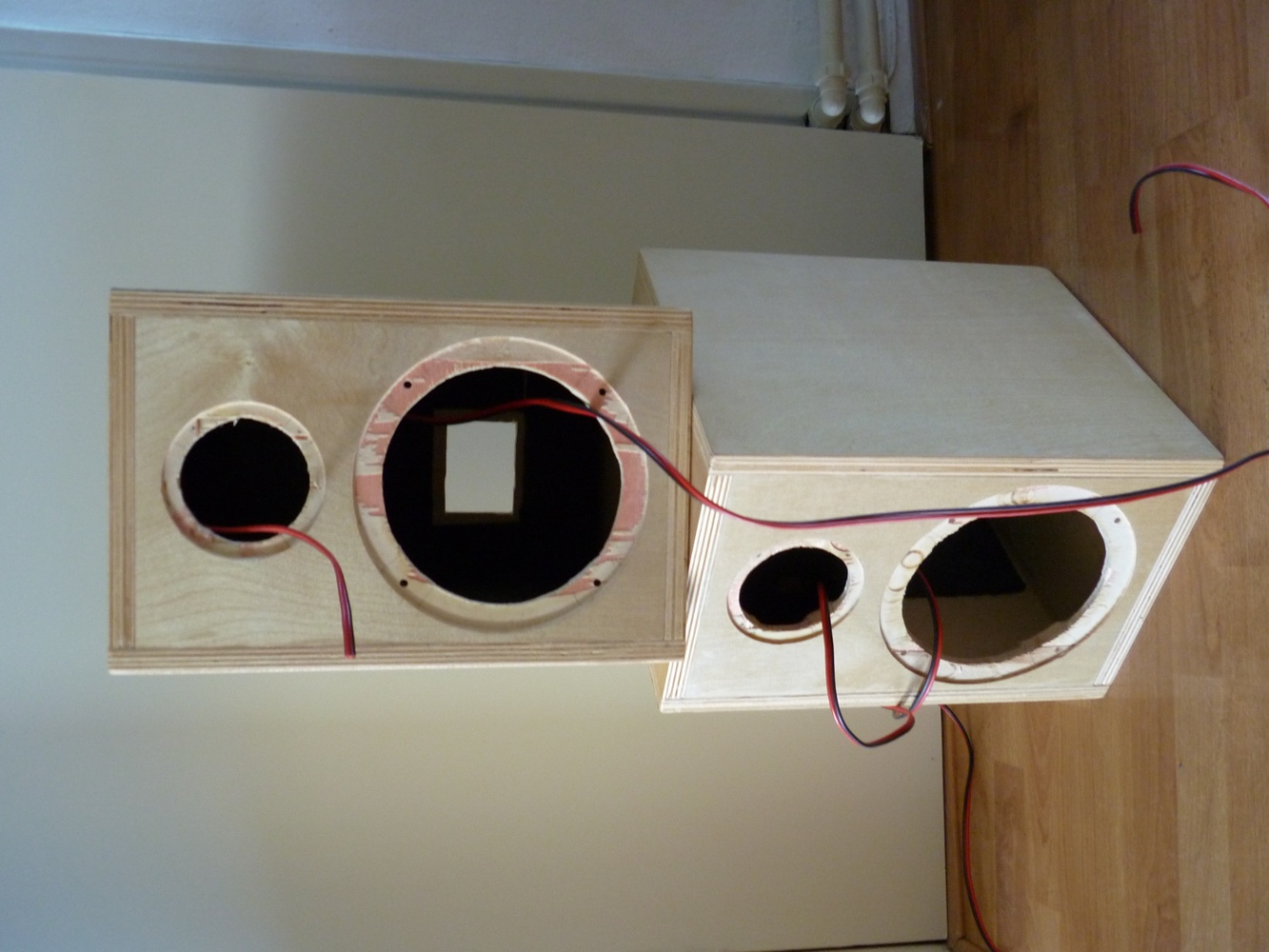

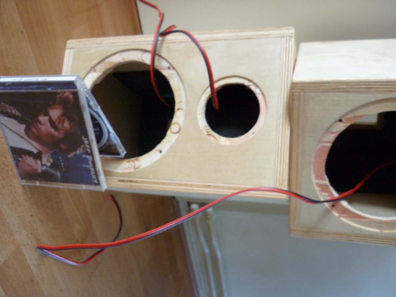

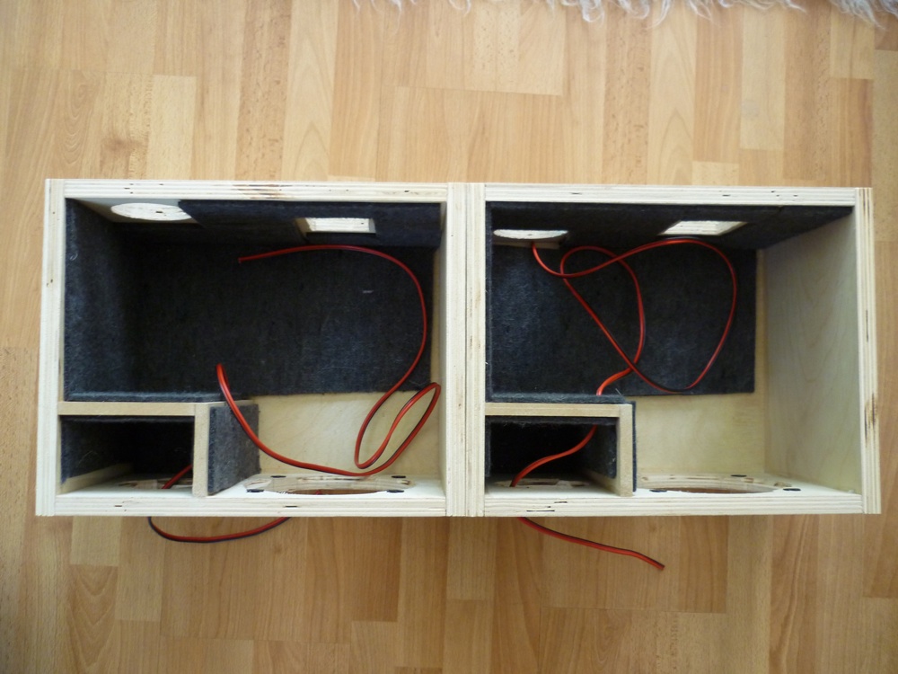

De bouw
Het hout heb ik -zoals altijd- laten zagen bij de Hubo in Delft. Het hout, de service en de precisie zijn er erg goed en de prijs is laag. Ik heb er voor gekozen om aan de voorkant de gelaagdheid van het multiplex te laten zien, ik vind dit effect zelf erg mooi. De afwerking is gedaan met transparante lak.
Als demping zit er vilt tegen de wanden (pritex o.i.d zou eigenlijk beter zijn) en een beetje BAF los in de kast (op gehoor getuned).
Omdat foto's het verhaal het beste kunnen vertellen:
bekabeling en demping

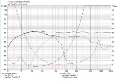

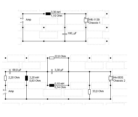

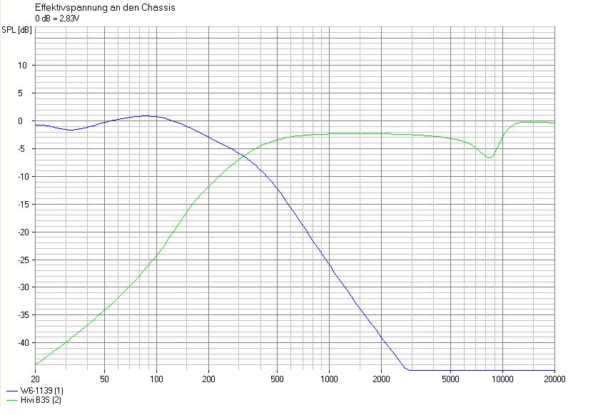

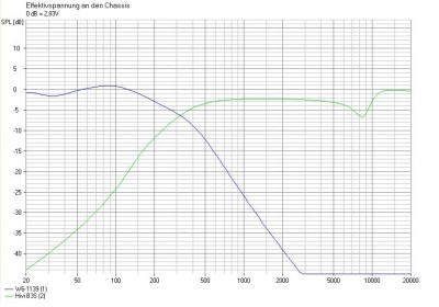

Filterontwerp
Het filtergedeelte voor de Hivi is zwaar geïnspireerd door Zaph. Alhoewel ik uiteindelijk op een andere afstemming uitkwam w.b.t het tophoog. Hier heb ik het on-axis laten oplopen ten gunste van de totale power-response.
Het filter is m.b.v. spl-trace en boxsim al grotendeels ontworpen voor de bouw en daarna gefinetuned. In het filter is gebruik gemaakt van goedkope componenten (waaronder Elco's) om de kosten laag te houden. Maar je kunt het zo gek maken als je wilt natuurlijk.

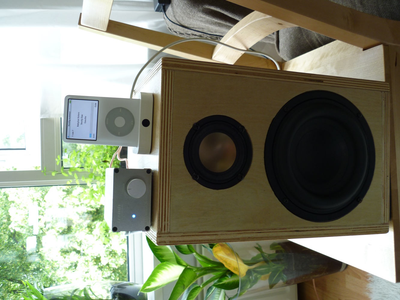

Klank
Het resultaat is een speaker met ontzettend diep en mooi laag. Persoonlijk vindt ik het laag iets te dik, maar dat is een kwestie van smaak. Lager afstemmen van de BR is een optie. Verder is de speaker erg goed in balans, vooral schitterende achtergrond koortjes. Maar de grootste kwaliteit is misschien toch wel het schitterende stereobeeld, waarschijnlijk dankzij het bundelende karakter van de Hivi. Van te laag rendement/max SPL is trouwens voor mij geen sprake, de oren gaven het veel eerder op dan de speakers.
Al met al een erg geslaagd project, wat met een redelijk klein budget goed te bouwen is.

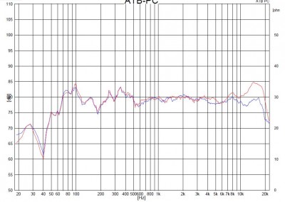

Nog een paar kanttekeningen:
* De metingen zijn niet gecalibreerd, dus het rendement van de speaker is niet af te lezen uit de meting. De berekening van Boxsim komt echter denk ik wel overeen (+/- 83 dB).
* De rode lijn is de meting on-axis en de blauwe lijn is een meting onder een hoek van 5 graden.
Verder kom ikzelf niet naar Breda, dus de speaker ook niet. Helaas staan ze ook al een hele tijd niet meer bij mij thuis.
