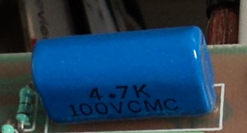

deze condensatoren zitten in m`n eindversterker,als ik het goed heb is dit een ceramic multilayer......
wie kent deze dingen en wat is de kwaliteit klanktechnisch?
Re: welke condensator is dit?
Dat is een 4.7uF/100V polyprop of polyester, niks mis mee lijkt mij.
ook als koppelcondensator?
Ja hoor, dit prachtexemplaar is te vinden in zo'n apparaat met gloeiende lampen (buizenversterker) neem ik aan?

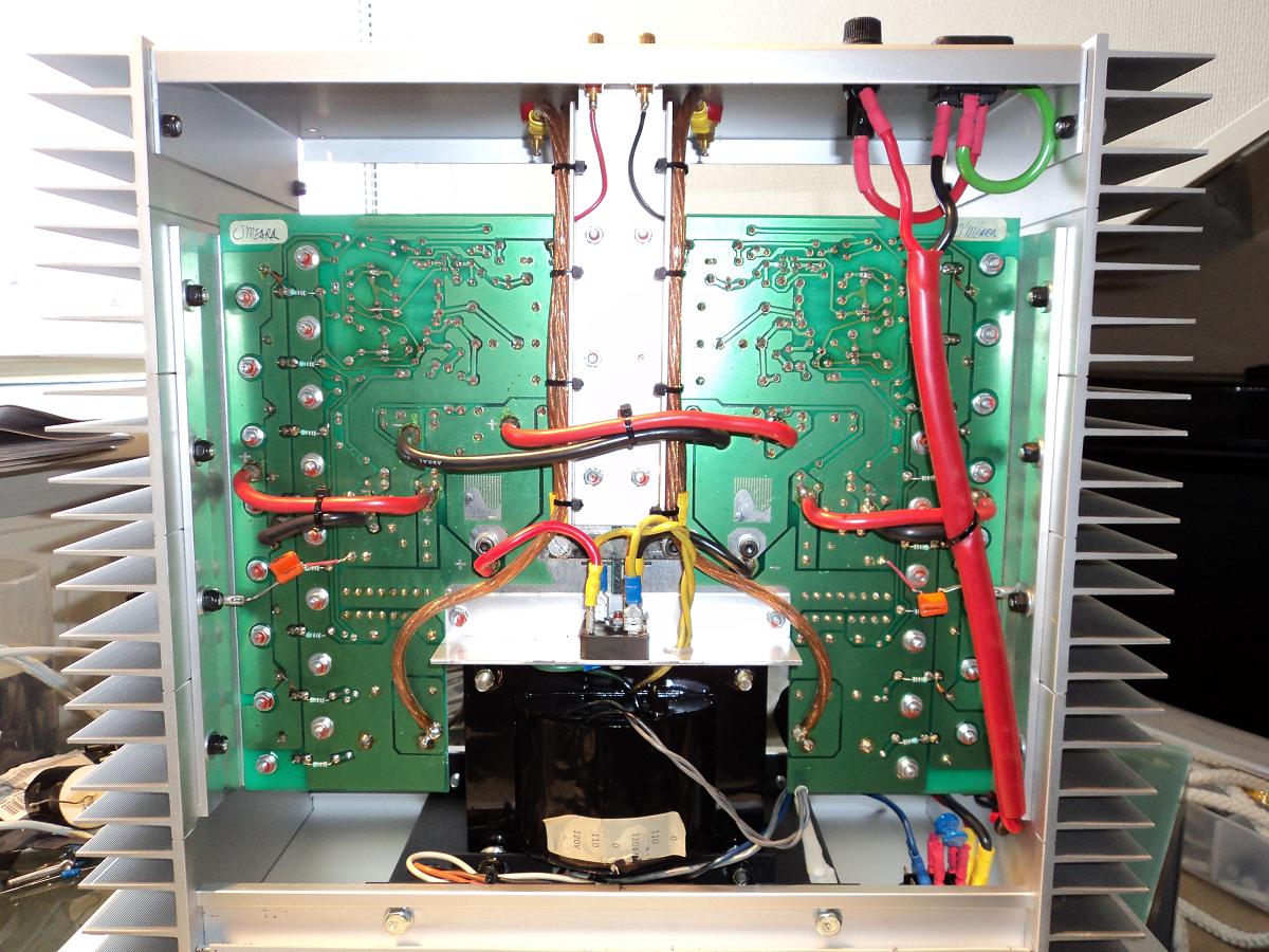

P.s. dre, doe nog 'ns wat foto's? Liefst wat closeups van de print?

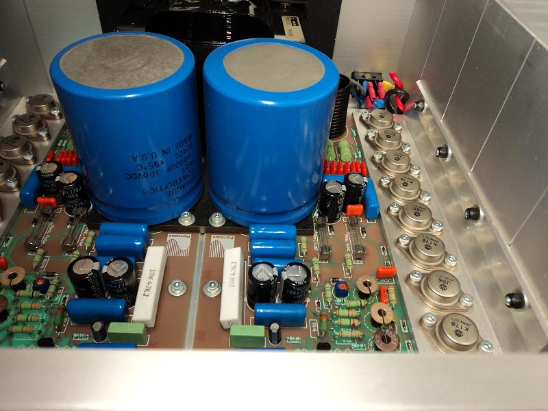

Ziet er netjes uit, degelijke opbouw, idem componenten. D'r hadden naar mijn smaak nog wel wat transistoren bij gemogen, maar deze versterker zal ongetwijfeld de nodige stroomreserve hebben en beantwoord zeker aan een door velen nagestreefd minimalistisch karakter (ja Henkjan, zonder opsmuk inderdaad). Hoe klinkt ie?

hij klinkt beter als alles wat ik thuis gehad heb.
om in de termen te blijven:snel,gedetaileerd,neutraal en met 350w aan 8 ohm power zat.
en dan heb ik er ook 1 voor het actieve laag :mrgreen:
zijn die transistors eigenlijk nog te krijgen?
kan ik een clone bouwen 8)
Hitachi? (ik kan het type niet lezen.)

Zijn i.d.d. Hitachi's zo te zien.
In de originele TO3 behuizing moeilijk en stervensduur (wordt niet meer gemaakt). In een moderne TO3P (plastic) een stuk makkelijker en veel goedkoper. Dus mocht de nood aan de man komen... :D Die TO3P passen zonder meer op de plaats van de originele TO3.

k176 en j56

Ja de 2SJ56-2SK176 zijn ouwetjes en hebben verzamellaarswaarde :mrgreen:
De nieuwere in TO3P zijn zelfs beter: Lagere Rth, oftewel lagere thermische weerstand. De chips zijn verder identiek.
