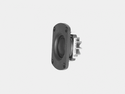

wellicht kan je wat met een paar vifa tweeters type D26NC-55-06
een mooie compacte tweeter met neodyum magneet en 25 mm dome.

Ik denk dat die kleine Dayton tweeters makkelijker gaan passen.
