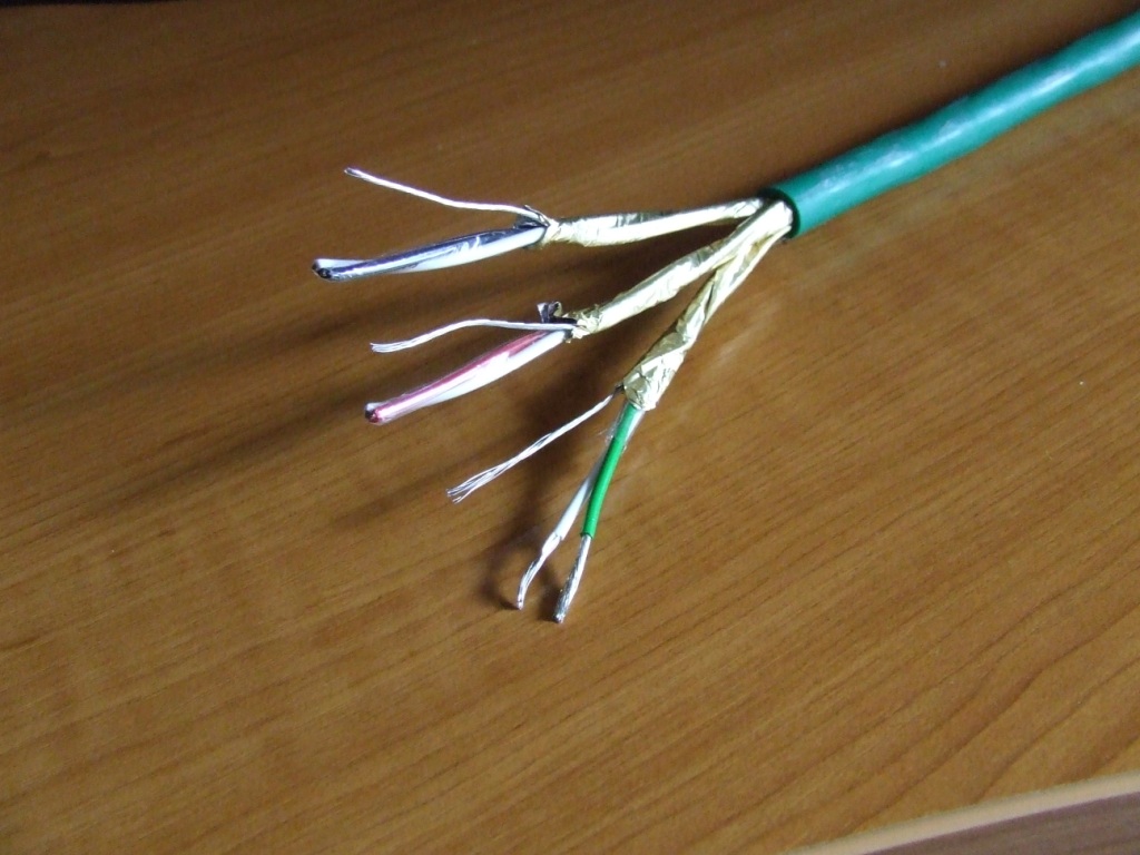

Ik heb weleens een klus voor mijn werk waarbij ik kabel over houd. Reststukken van diverse producten.
Vandaag had ik zo'n klus waarbij ik 3 stukken van 10 meter speciale kabel moest inkorten.
Deze kable is speciaal voor de fabriekant MJK geproduceerd voor hun flowmeters. Data kabel dus.
De kabel is opgebouwd uit een buitenmantel van silicone kleur groen en buitendiameter 11mm.
Daarbinnen zitten 3x2 paren van 1mm2.
Elk paar bestaat uit 1 witte en 1 gekleurde draad vertind koper en 1 afscherming vertind koper, omwikkeld met goudkleurig alufolie en plastic.
De kleuren zijn rood/wit zwart/wit en groen/wit.
Daar deze kabel ontwikkeld is voor een inductie over 2 spoelen te sturen en een meet signaal in mA te krijgen zonder dat ze elkaar beinvloeden leek mij dit wel een kabel die misschien geschikt is voor de audio.
Maar wat kan ik het best met deze kabel doen, misschien iemand interesse of ideeën?

Paar gevlochten luidspekerkabels maken? Lijkt deze kabel mij uitermate geschikt voor.
Zoiets: http://www.humblehomemadehifi.com/CAT6.html

denk niet dat deze kabel zich makkelijk laat vlechten.
doordat de kern vertind koper is is de buigzaamheid wat minder.

Is het niet geschikt voor gebalanceerde interlinks??

Wanneer je een versterker bouwt met drie ingangen, kun je deze kabel gebruiken om deze ingangen te bedraden. Heb je een mooi kabeltje van ingangen naar selectieschakelaar. Kun je zelfs de massa meeschakelen.

ik zou `m eens als luidsprekerkabel inzetten: van elk paartje een min en een plus maken en dan eens een weekje draaien :wink:

Misschien eens proberen op die breedbanders van me.
