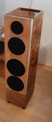

Hoi, ik heb nieuwe Pied Piper speakers gebouwd met een paar esthetische veranderingen maar wel met de nieuwe dimensies van de huidige kast lijn. Vond de nieuwe kast een stuk mooier/kleiner voor in mijn woonkamer, en de bovenkant heeft nu een kleinere opening. Heb ze bekleed met een HPL plaat 1835 Notenwood. Frontpaneel is van massief hout.
Ik ben al een fan van deze speaker sinds de jaren 80. Ik wou het resultaat met jullie delen.

welkom,je komt in ieder geval gelijk goed binnenvallen! :wink:
fraai project!
hoe zou je de weergave willen omschrijven?

Bedankt. Ik vind ze heel mooi klinken, zou de oude er naast moeten zetten om een duidelijk verschil te horen maar ik vind het prima zo. Meer laag lijken ze ook te geven, maar kan ook aan de opstelling liggen.

Ziet er mooi uit. Maar, als je ze gebouwd hebt naar eigen ontwerp, vertel es hoe en wat? Ken ze ook al van begin jaren 80, de tijd van Klaas Feenstra. Latere versies vond ik minder goed.

De maten zijn het zelfde als de 2010 kast maar met een paar esthetische veranderingen die ik mooier vond.
Ik zie nu in dat mijn woord keuze niet goed gekozen was en heb het veranderd.
Ik heb ook nog 4 speakers van het oude formaat in mijn 5.1 Surround setup met de zilverkleurige bandtweeters.
Wat vond je dan beter bij de oude versie?

wat zijn de maten van de "2010"kast dan ??
mag je iets over de units vertellen ??

Ze zien er prachtig uit!
Heb je aan de bovenzijde alleen een 'verkorte' bovenplaat of loopt er binnenin ook nog een schot naar beneden?
De originele piep pipers zijn ontstaan door een samenvoeging van verschillende topunits lang geleden. Uiteindelijk bleken de woofers niet goed te passen in een conventionele box en is de hoge open pijp bedacht, met woofers op 1/3e en 1/5e vanaf de onderzijde. Het schijnt goed gewerkt te hebben, maar met andere woofers dan die uit de eerste serie was de noodzaak voor deze constructie er niet zozeer.
er zitten nog 2 schotten binnenin ... een lange br pijp eigenlijk
