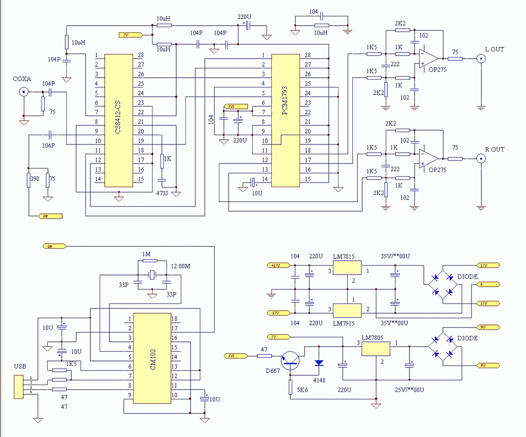

Ik heb hem hier gekocht:
http://cgi.ebay.nl/HI-FI-USB-CO-AXIAL-I ... 58842ab781
Maar als op ebay zoekt met de woorden dac en pcm1793 vindt je nog meer modellen.
Hij benodigd 9V ac of dc, kan ook 12 v dc zijn voor het digitale gedeelte en 2 x 15V voor het analoge gedeelte. Voor in de auto kun je de opamp samen met de voeding voor het analoge gedeelte wel weglaten. Ben je alleen de voeding voor het digitale gedeelte nodig en die kan vanaf de boordspanning makkelijk worden gemaakt. Analoog uit kan dan rechtstreeks vanaf het opampvoetje naar de achterliggende versterkers. Want de dac heeft een spanningsuitgang .
De print die bij ebay op de afbeeldingen staat kreeg ik niet, mijn model heeft alleen maar 9 V AC voeding nodig.

Ja, ik heb een coax en usb ingang.
De print is alleen wat betreft de voeding anders. Ik heb alleen 1 x 9v AC nodig. De andere printen hadden 2 x 9V nodig.
Ik heb deze gekozen om zijn USB ingang en de opamp zit in een voetje en hij was goedkoop.

koifarm schreef:
De hongkong DAC is zeker een mooie DAC. Maar het gebruik van USB ipv bovenop Optisch/coaxiaal geeft veel meer rust in het signaal en is duidelijk hoorbaar. Je sluit dan de Jitter geproduceerd door de data overdracht uit.
Dit klopt niet hoor.
De USB-aansluiting in je DAC werd verkregen door toevoeging van een USB-receiver (CM102S), welke bijv. ook in deze USB/SPDIF-converter zit. Deze is vergelijkbaar met de PCM2906-variant die een aantal HKDAC-bezitters gebruiken. De CM102S doet niets anders dan standaard USB-audio omzetten naar een S/PDIF-signaal, waarna dat signaal alsnog naar dezelfde S/PDIF-receiver loopt waarop de toslink- en coax-ingang rechtstreeks zijn aangesloten:
Het USB-voortraject voegt dus, net als een losse USB-/SPDIF-converter, slechts meer jitter toe.
Re: BB PCM1793 DAC is de slagroom op de cake
Heb je eigenlijk wel eens vergeleken hoe je DAC klinkt met een low jitter USB/SPDIF-converter op de coax-ingang? Als de PCM1793 het met een standaard USB-audioreceiver al zo goed doet, klinkt hij daarmee misschien nog beter.
Weinig jitter i.c.m. USB betekent helaas wel dat je geen gebruik meer kan maken van de standaard aanwezige drivers voor USB-sound (zie citaat), hetgeen een belemmering kan vormen voor niet-Windowssystemen. Maar wie weet is dit dé slagroom die je cake tot taart verheft. O:)
xbake schreef:
... een Tentlabs low jitter klokje ...
... Bespaar je dus het geld voor een "betere" clock.
Het is het USB audio systeem zoals dat standaard geïmplementeerd is. Met het standaard USB audio protocol moet de clock uit de USB datastroom geregenereerd worden. En op die datastroom zit en jitter en de herhalingsfrequentie van de sync data is met 1 kHz veel te laag om lage jitter te kunnen verwezenlijken.
De betere systemen, zoals van Musiland, gebruiken daarom een a-synchroon data transport op hand-shake basis en hebben een eigen interne kristal clock. Dat is niet standaard en vereist eigen specifieke drivers. Dat kan ook prima op een Mac en onder Linux werken ware het niet dat Musiland daarvoor geen drivers gemaakt heeft.

Marp,
Ik heb beide signalen met elkaar vergeleken, dus vanaf de computer met coax s/pdif en usb. Mijn voorkeur ging uit naar het USB signaal. Het geluid is/lijkt veel rustiger.
Ik heb natuurlijk ook even gemeten op verschillende plekken in het s/pdif signaal met de oscilloscoop dit om de vervorming van het digitale signaal te bekijken. Hierbij zag ik bij de uitgang van de computer in het coax s/pdif signaal al veel meer vervorming en minder flank stijlheid als tussen de CM102 en CS8414.
Verder hoef ik mij niet zo druk te maken zoals sommige doen over het perfecte coax s/pdif kabeltje. Trouwens is het USB verkeer naar de CM102 niet geheel eenrichtingsverkeer er zit wel een foutcontrole op.
http://www.datasheetarchive.com/CM102S% ... sheet.html
