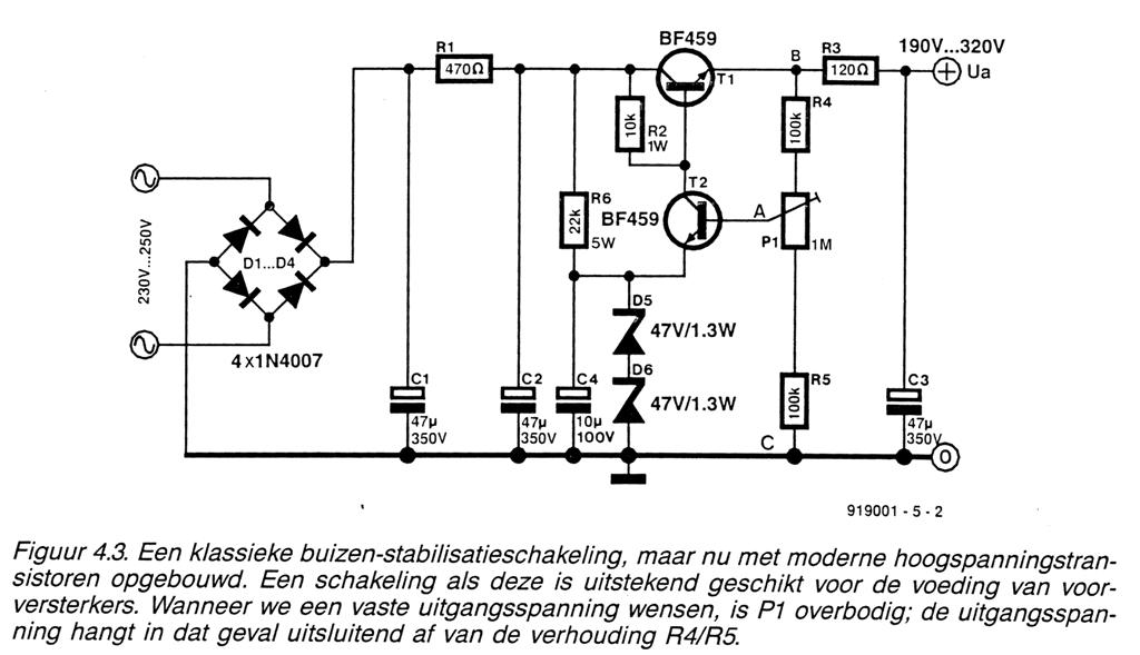

Als je een beetje kunt solderen kun je zoiets opbouwen:
Dit is een regelbare voeding speciaal voor buizenvoorversterkers.
op deze manier ben je heel flexibel voor wat betreft de te gebruiken trafo.
Ik heb er zelf ook een paar in gebruik
Voor de liefhebbers de datasheet van de 6N16:

Bedankt voor het schema. Het ziet er eenvoudig genoeg uit.
