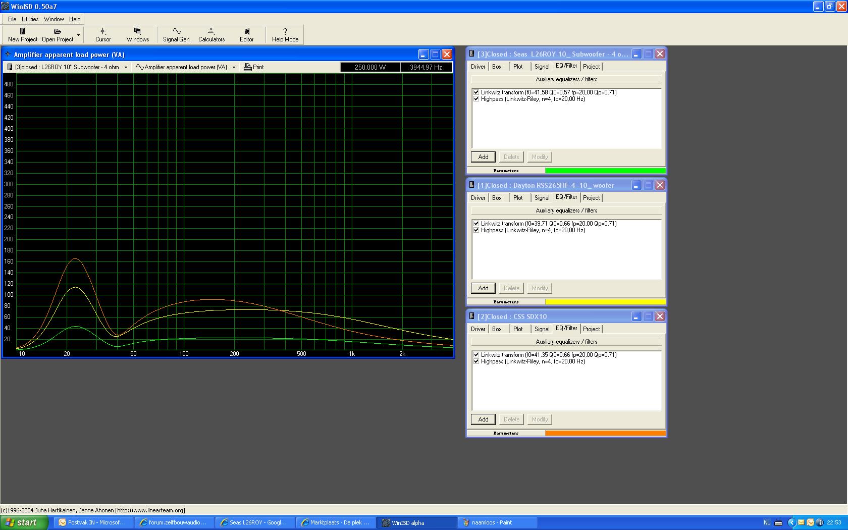

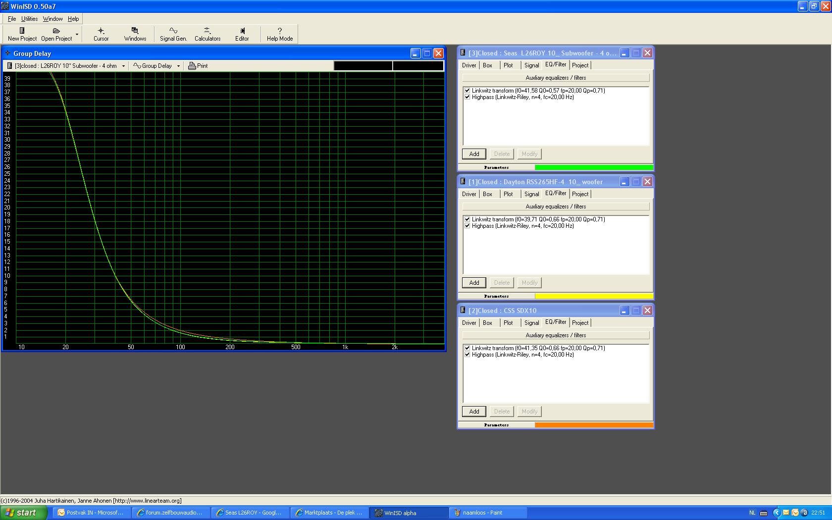

Wat simulaties van de 3 sub/woofers, alle CB 40L / TL en Hp (bepaald door Win ISD) en ieder op hun eigen max dmv de Xmax

die cone excursion, klopt dat wel? 2 stuks exact over elkaar heen, en een flink verschillend. lijkt er op dat deze gewoon de Xmax laat zien....
alle andere grafieken laten nou niet veel verschil zien.... behalve.... die enorme verschillen in benodigd wattage: check je sim ff. ik heb de datasheets vergeleken en die hebben alle 3 vrijwel het zelfde rendement in t laag (CSS en Seas beide 85dB (Seas vermeldt 88dB, maar als je de grafiek bekijkt is dat in t werkgebied maar 85dB), Dayton 84dB) dus daar kan dan volgens mijn klompen nooit zo veel verschil in zitten. en als de 1e grafiek klopt met de ongecorrigeerde response, heeft de Seas ook nog eens het meeste correctie nodig (3dB meer dan de Dayton, 4½dB meer dan de CSS (bij 20Hz))
Ik heb in de simulaties individueel voor elke speaker het vermogen opgeschroefd totdat deze aan zijn eigen Xmax zat.
Dus de SDX10 op 18.4mm en de andere beide op 14mm, deze instellingen heb ik bij alle simulaties zo laten staan.
dat verklaart een hoop....

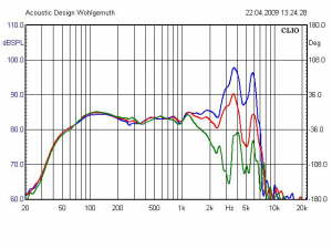

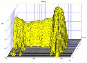

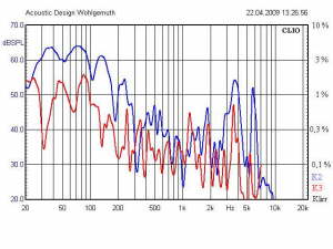

Nog wat metingen gevonden van de Seas L26ROY
Berichten: 36764
Re: 10" sub/woofer die hoog door loopt??
Tja, loopt mooi hoog door met break-up > 2 Khz. Maar die grafiekjes hebben niets meer met een sub te maken: -25 dB op 20 Hz ??? Met een LT zo je het nog net tot 40Hz - 45 Hz kunnen trekken (als dit ten minste een CB is).
De metingen zijn in een open baffle gedaan van 1,40 x 2 m, met een CB van 33L q 0.6 en een LT -3db 20Hz :D

Ach daar ontlopen ze elkaar ook niet veel, ze breken allebei flink op boven de 2 kHz. De Seas begint zelfs iets eerder op te lopen volgens het grafiekje in de datasheet. Denk dat als je ze filtert op 250 Hz, je geen draad verschil gaat horen als je van deze kenmerken uitgaat. Criterium zou eigenlijk moeten zijn welke de laagste vervorming heeft maar daar is niets over te vinden.

Heb je wel een linkje over vervormingsplotjes van de Dayton dan? :twisted: Die kan ik niet vinden op het net.
Dayton maakt wel veel tam tam daarover maar echte metingen ben ik nog niet tegen gekomen. Ik ben eigenlijk wel nieuwsgierig naar een vergelijk met de Seas, juist omdat ze zo close zijn.
