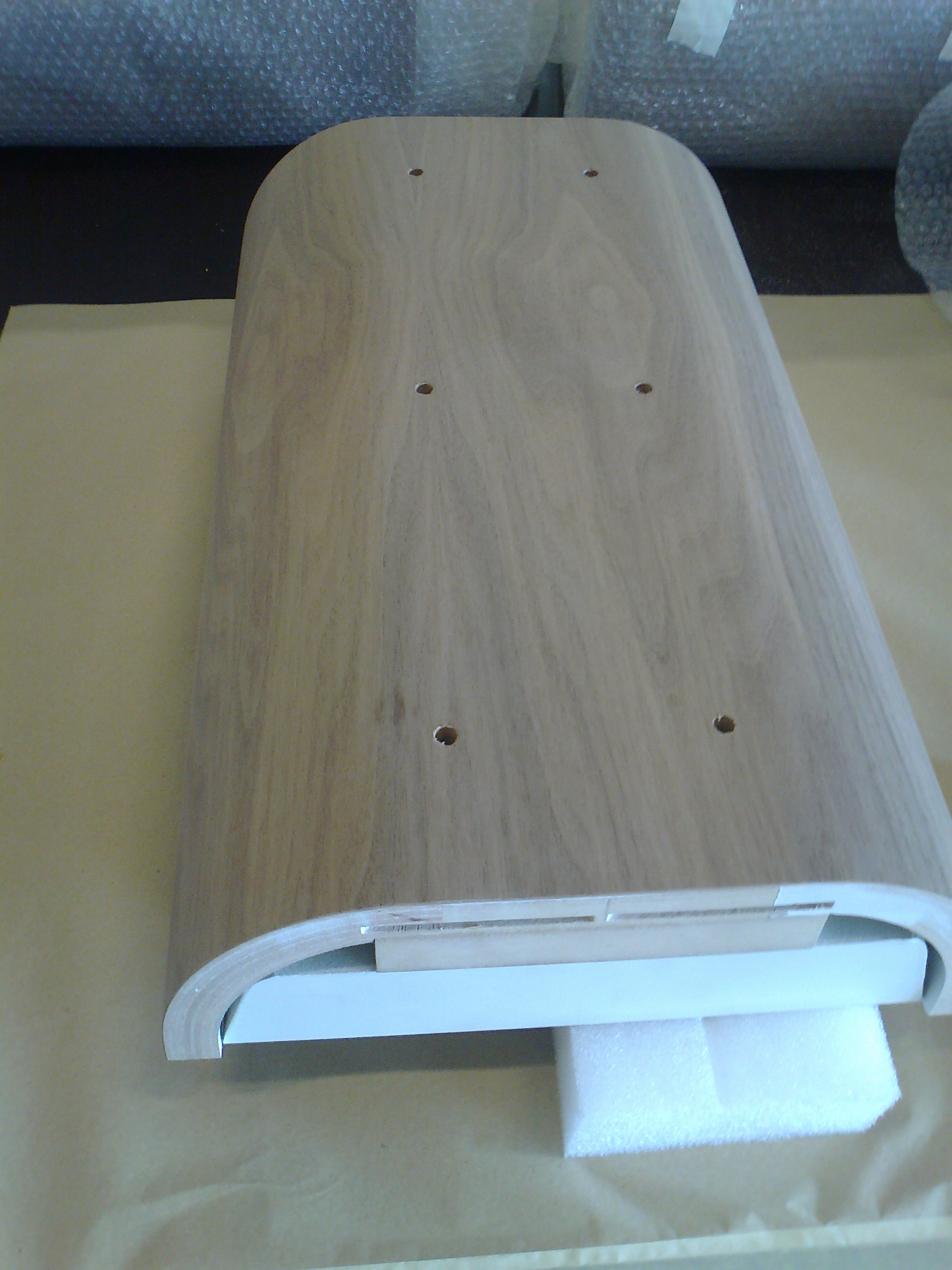

Re: project: termino
dat hoop ik ook!
komend weekend ga ik aan afwerken van het fineer besteden,best spannend....

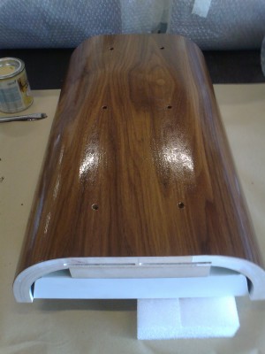

vandaag de eerste laag osmo op de delen aangebracht......
en ik maar denken dat ik aan 1 blikje te kort had :mrgreen:
arno,ik ben vergeten wel korrel ik moet schuren tussen de lagen in....... :roll:
Berichten: 36759
Wat is het van Osmo? Hardwax?
B.t.w. gaat er al mooi uitzien O:)
hardwax inderdaad.......
niet echt handig om te vergeten :lol:
Berichten: 36759
Werbladolie en hardwax doe ik meestal tussendoor met 400 en de laatste laag met van die Scotchbrite pads of RVS staalwol.
allen zijn aanwezig! :wink:
Arno
Berichten: 3397
Bericht door Arno »
Ziet er gaaf uit! 8)
Het ligt er een beetje aan wat het resultaat na de eerste laag is. Als je nog wat kwaststrepen ziet waar het niet helemaal mooi gevloeid is, zul je met ongeveer P220 voorzichtig moeten schuren. P400 loopt wel erg snel vol bij Osmo, maar je kunt het proberen.
ik denk dat er wel wat strepen te zien blijven,maar zeker weten doe ik het morgen :mrgreen:
het wordt wel flink stroperig!

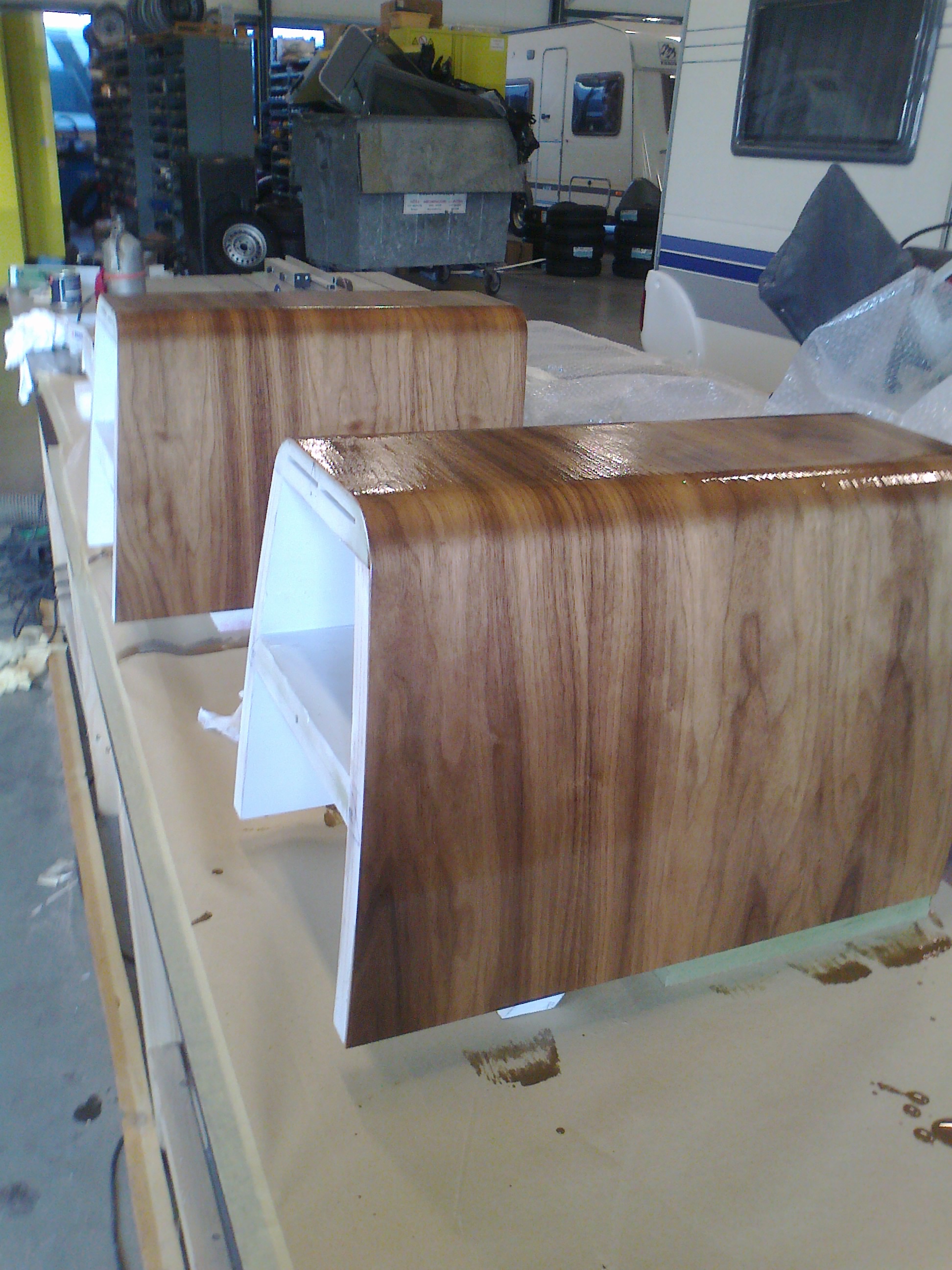

ik heb de eerste laag met een brede kwast gedaan(moest van arno! :mrgreen: )
dat ging prima,morgen opschuren en nog een keer en dan zal ik de laatste laag met een doek doen.
toen ik vanmorgen keek zag het er nog 10x beter uit als gisterenavond! 8)
nog even een stomme vraag:moet ik het na het schuren nog ergens mee afnemen of is afblazen genoeg?
plannen voor morgen:
-achterplaat voorspuiten
-laatste baffle schuren
-spullen inpakken voor de spuiter
-voet schuren,frezen en in de grondlak zetten.
-fineer schuren en behandelen.
en dan het liefst om 1 uur klaar....... :lol:
