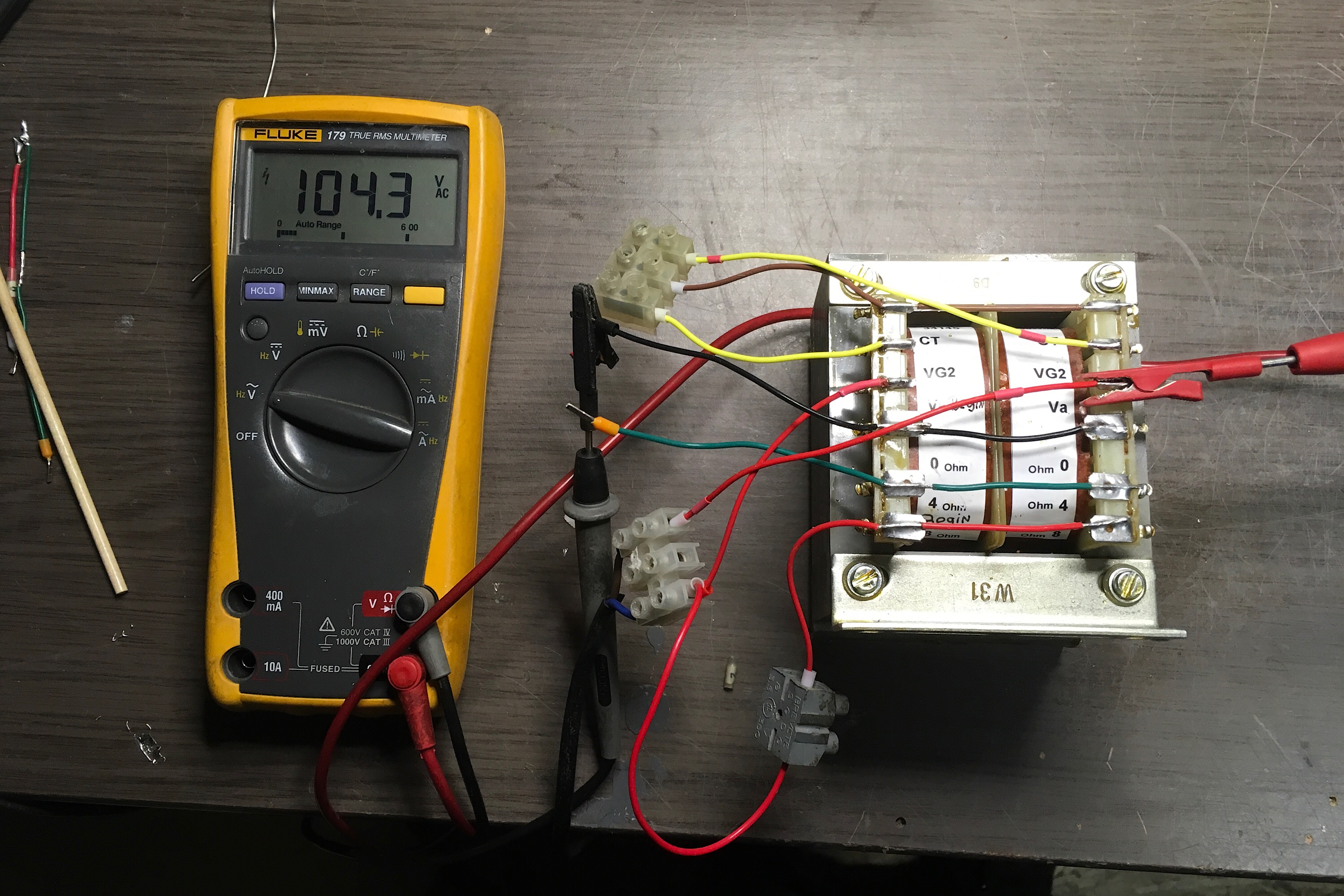

Ik heb inderdaad de waardes afgerond de 100 volt was ook iets van 100.4 en dan ga ik een stapje terug op Mn regel trafo en dan zit ik op 99,5 ofzo Nooit op die 100

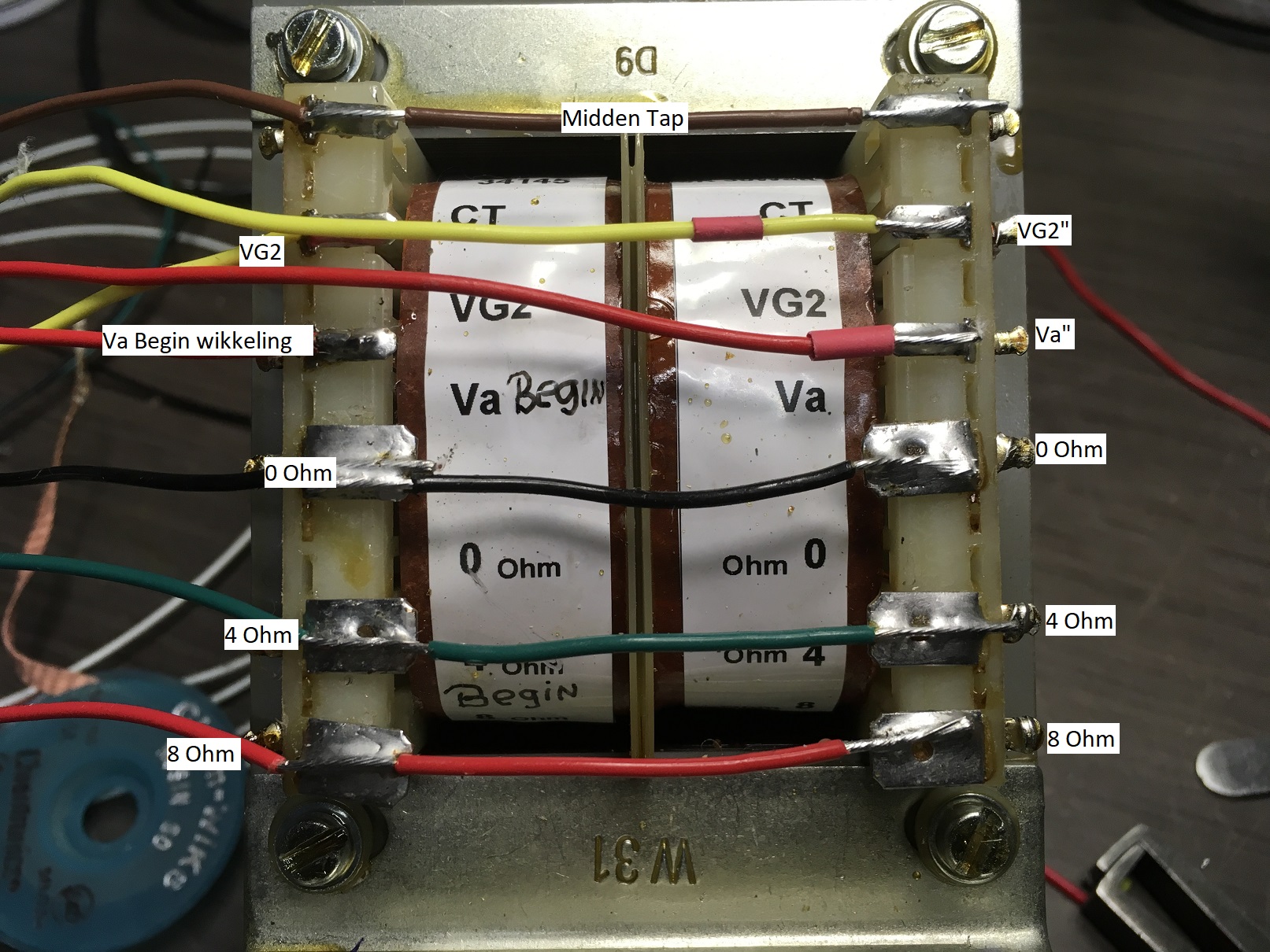

Verder aan de trafo bepaalt welke de eerste winding is
Door de weerstand te meten tussen de centertap en Va
Zal dat morgen proberen te tekenen om uitsluitsel te hebben welke Trafo wikkeling op de bovenste Anode,s moeten
Weer bedankt voor het rekenvoorbeeld en hulp :dank:
De UGT
Ik hoop dat jullie het kunnen volgen
Maar met de ohm meter de winding met de minste weerstand opgezocht ten op zichte van CT midden tap
Dat heb ik ook gedaan met 4 en 0 en 8 ohm
De aftakking 8 ohm is de begin wikkeling
De aftakking links Va is het begin van de twee Va
Maar Ik heb het ook op de wikkel van de trafo geschreven :!:

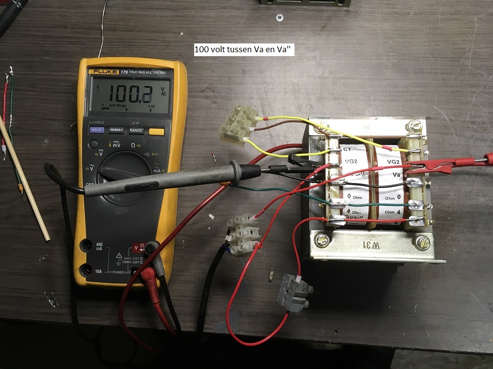

Om dit te controleren heb ik 100 volt tussen Va” en Va gezet en een verbinding gemaakt van Va naar de 8 Ohm
Tussen 0 ohm en Va staat 104 volt
Dat klopt dus met de ohm meter

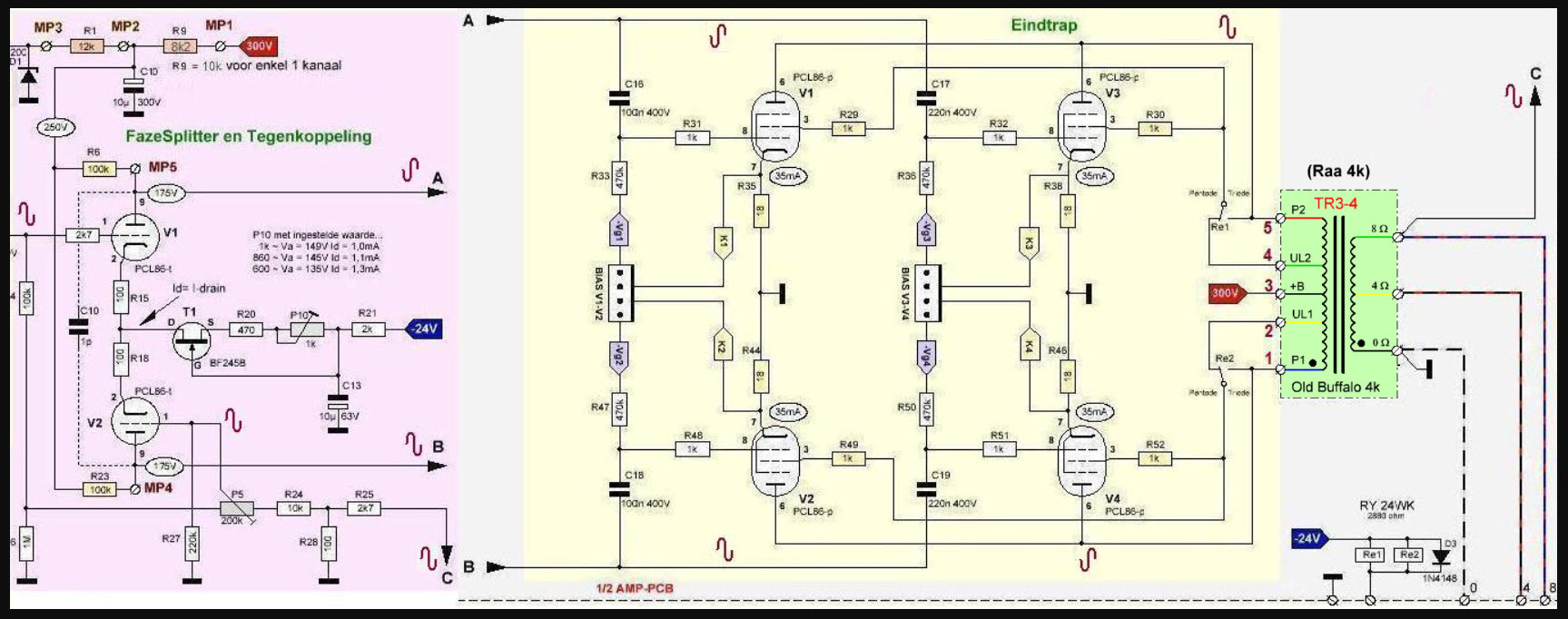

Anne kan je me zeggen aan welke kant Va VG2 van de versterker moeten komen :?:
Kan het ook weer proberen maar zou het graag weten.

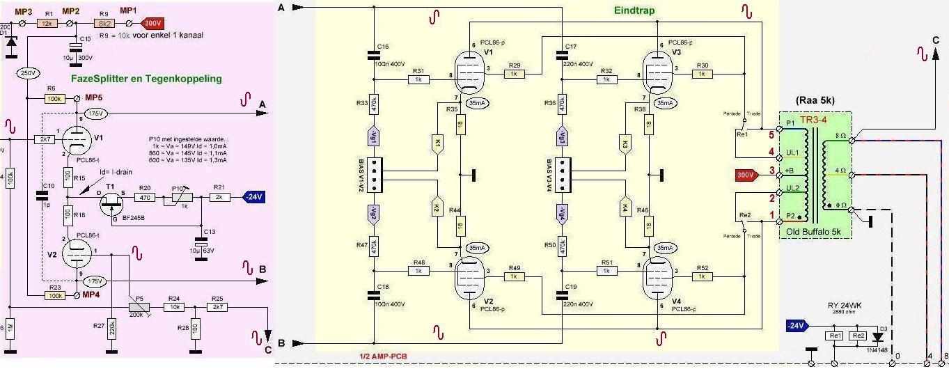

Voor de zekerheid even getekend, die wirwar van draden is niet erg duidelijk.
Klopt 't zo ?
Klopt 't zo ?

Op Va en Va” 100 volt van Va een stukje draad naar LS 8 Ohm
Op de 0 ohm LS en op de Va” staat 104 volt
Klopt als een zwerende vinger :dank:

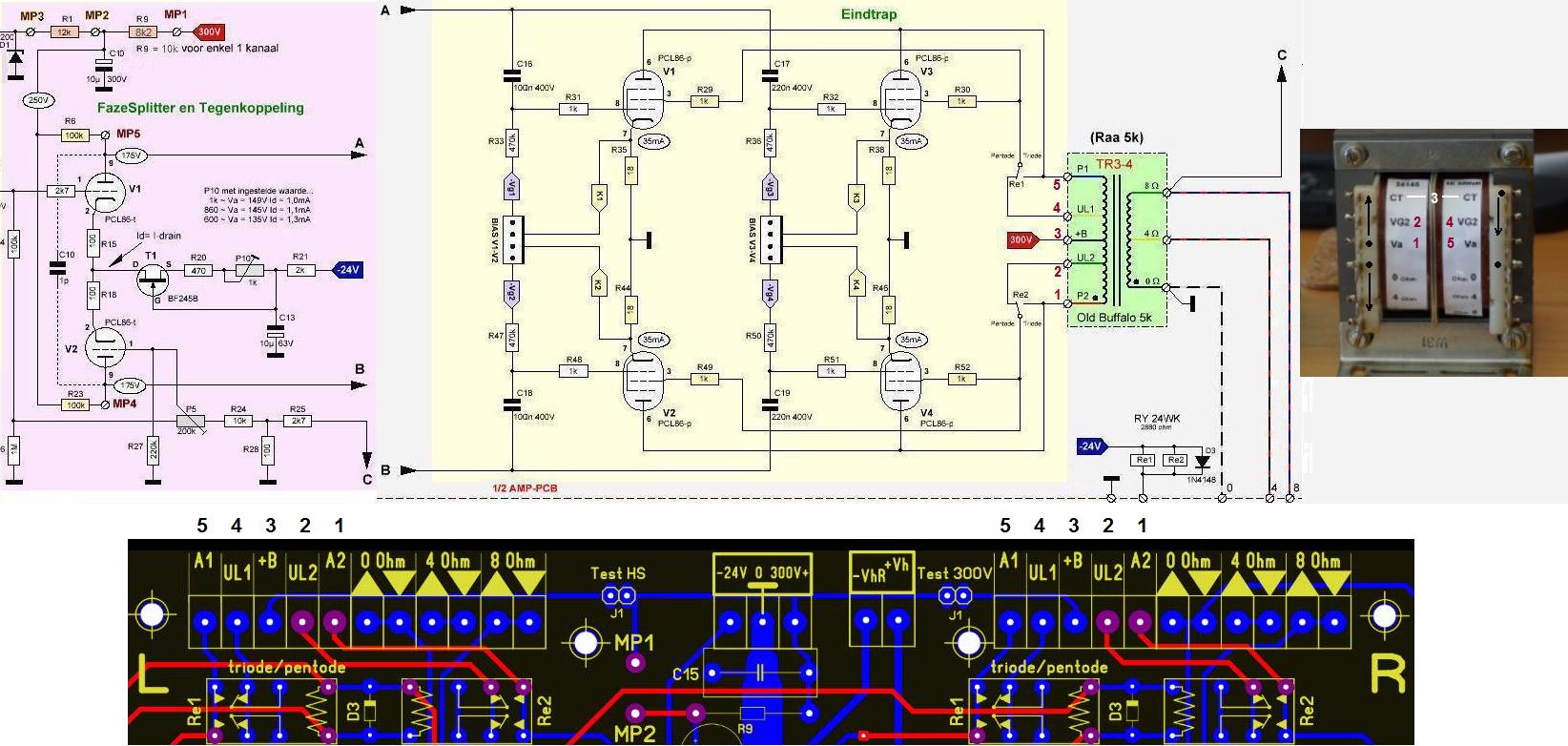

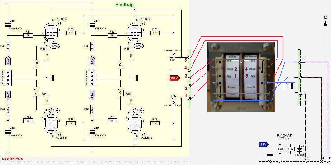

Zo, 't spul bij elkaar gezet.Cijfers erbij, hopelijk zo duidelijk (en in orde, niet abuis :hide: ) :lol:
Reuze bedankt Anne :dank: :dank: :dank: :dank:
Zal nummertjes plakken op de trafo , dan ga ik minder snel Abuis :wink:

Bij triode V2 lijkt het alsof het rooster en de anode in fase zijn.De tegenkoppeling is in tegenfase met wat de buis zonder zou doen, enkel het verschil met de ingang komt eruit.En de ingang is altijd groter dan de terugkoppeling, er moet wat overblijven om te versterken.
Tekening ?

Die 8 ohm LS wikkeling stuurt signaal tegen dat signaal in , als die twee signalen gelijk zijn doet die V2 niks
Enkel de rest spanning op het rooster groter dan dat door de tegenkoppeling wordt versterkt.
Wordt die spanning groter uit die 8 ohm UGT wikkeling ,verzwakt door die P5 , op het stuurrooster V2 dan drukt dat het ingangssignaal weg en doet V2 niets meer
Zie ik dat goed :?:
Anne je had wel het oude schema met verkeerde aansluitingen voor de chinese trafo, hier het correcte, zowel voor de chinees als voor die van Bert:
Ach ja, met zoveel variaties :D
Zo kan 't ook nog :lol:

Nu nog de fase aanduidingen erop Dan is het helemaal compleet :D
bedankt willy en Anne :dank:
Staat toch op de trafo getekend ? Bolletje + pijl op de randen O:)
Vegeef mijn domme opmerkingen maar ik zie 4 bolletjes 8-[
De pijlen is de wikkel richting :?:

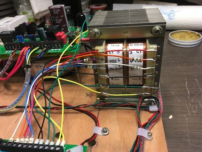

Ok Anne, ik ga er morgen mee aan verder Nog wat Kerst en weer spullen gekregen uit een nalatenschap

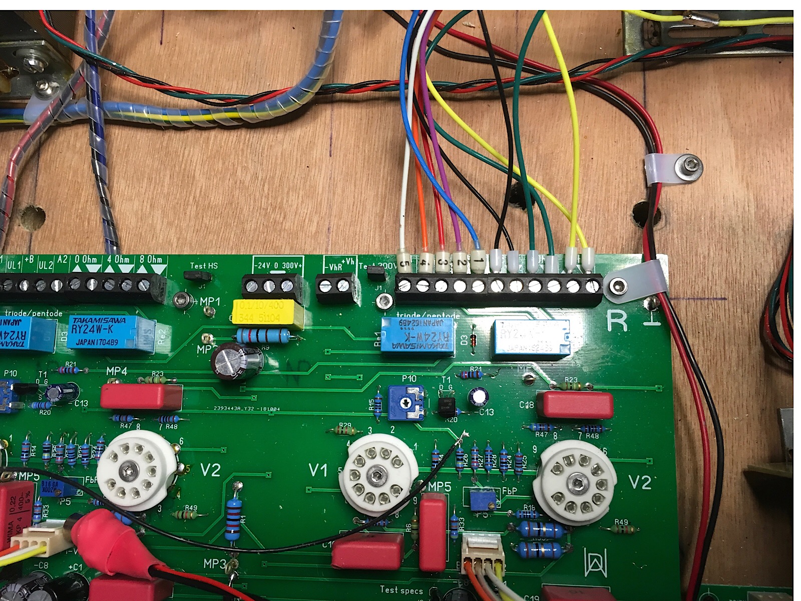

Is dit nu een plankjes versterker ?
Draden allemaal genummerd en wat van dat spiraal spul gekocht daar bundel je die losse draden makkelijk
Mee
