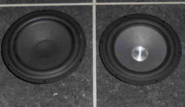

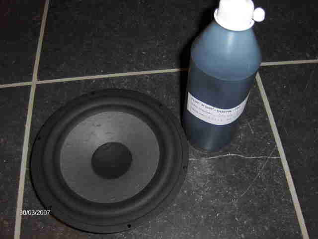

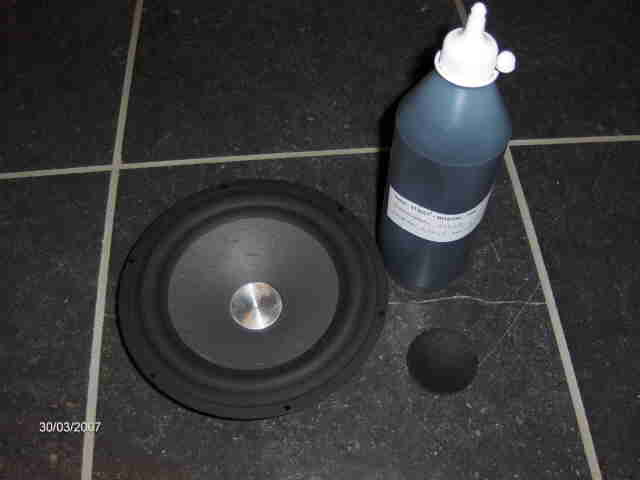

asterduc schreef:
Aangezien de passieve straler bij de Concave aan de voorkant komt, en dus niet achteraan zoals bij het Kwadrant prototype, is het aangewezen om de passieve straler dezelfde optiek te geven als de woofers.
Na overleg met de importeur en de fabrikant zijn we er in geslaagd om de ingredienten daarvoor te bekomen.
en daarmee zullen we dus aan de slag moeten.
De originele coating en een originele dustcap.

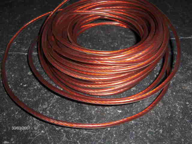

Naar aanleiding van de positieve ervaringen van Jeroen_D met betrekking tot de spoeldraad als speakerbedrading, heb ik mij een stuk Tritek draad aangeschaft om nogmaals een luistertest door te voeren.
Deze Tritek kabel is los leverbaar per lopende meter en is te vinden in de Intertechnik catalogus onder art nr 1500900.
De kabel bestaat uit 7 individueel geëmaileerde draden van 0,6mm² die zijn getwist tot een kabel, omwonden door een transparante isolator.
De totale draadsectie is 2 mm².
