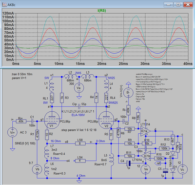

MarcelvdG schreef:
Waarom draait die extra op-amp eigenlijk op 10 V en niet op 5 V zoals de rest?
Nu ik er over denk, de voeding zou eigenlijk plus én min 10V moeten zijn !
De kathode wordt door de trafowikkeling + de stroom door R10 heen en weer gezwiert tussen -10 en ruim +12V.Na de 10k+18k blijft daar ong -6 en +7V van over.
Om te voorkomen dat de ingangen van de opa buiten z'n voeding komen moet de voeding meer zijn.Of een opa die overspanning op z'n ingangen verdraagt.

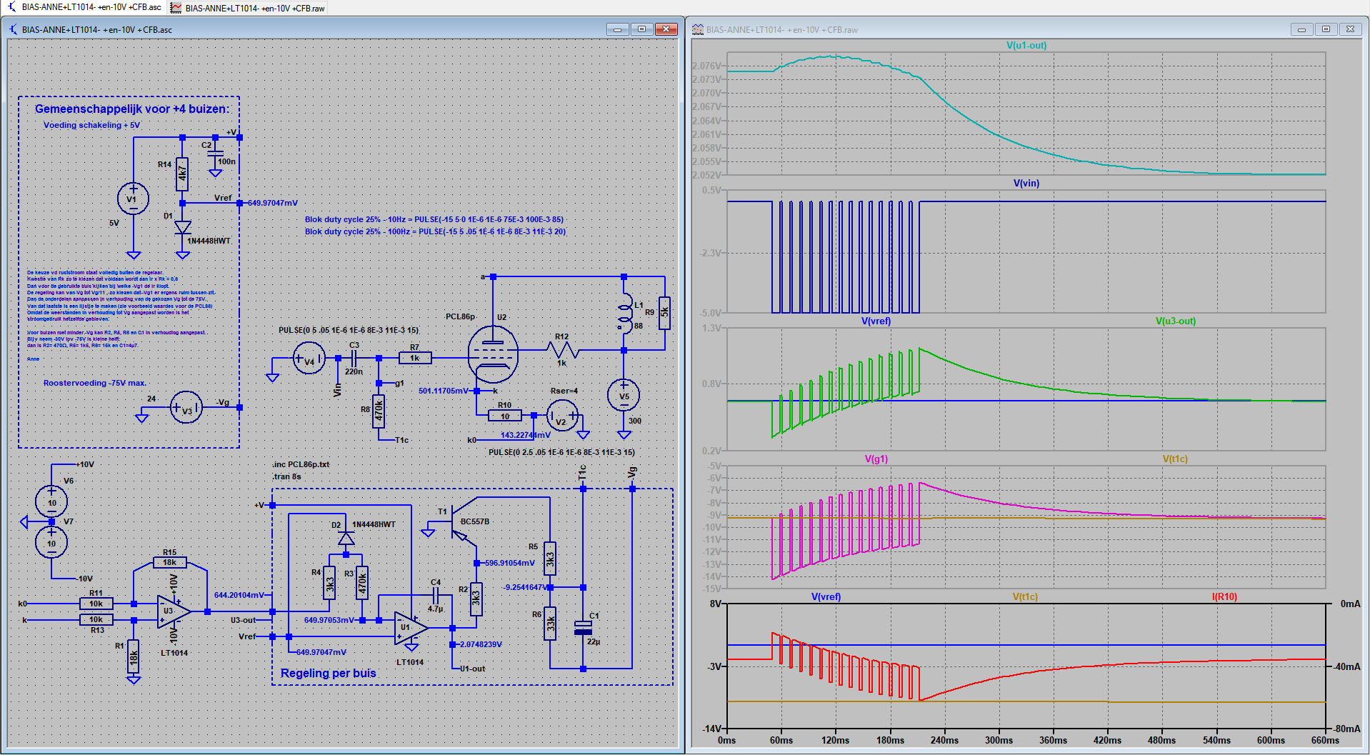

dat wordt dan zo:
Re: Bias automaat
Willy_61 schreef:
De negatiev gelijkspanningscomponent van zowel V4 als V2 was al naar "0" gebracht.
Dat is dan niet gelukt :(
Zou er zo moeten uitzien,
Re: Bias automaat

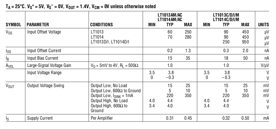

Voor de LT1014 wordt 't volgende opgegeven,
Dan zou 't met een enkele voeding zo nog net kunnen.

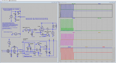

wordt zoiets:
V4 = sinus 10V/100Hz/10 cycles
V2 = idem maar 5V en in fase
Re: Bias automaat
Ziet er beter uit, behalve de uitgang van U3.
Met de ingangen onder nul keert de uitgang om en wordt sterk positief, is niet de bedoeling.
Of dat in 't echt ook gebeurt ? Dan gaat 't zo niet, terug dubbele voeding en mogen ook de weerstanden weer 10k+18k.

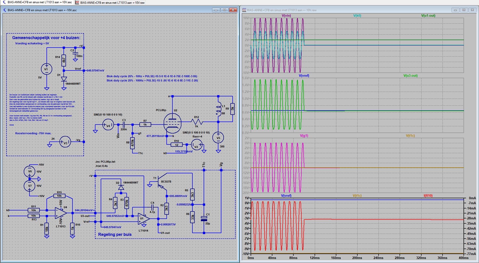

R10 12 ohm gemaakt, geeft ruststroom van -29,77mA
Re: Bias automaat
Willy_61 schreef:
Ziet er ongeveer uit zoals bedoeld.
Je ziet ook de vervorming van de buis.Sim met trafo ( is dan met tegenkoppeling) zal wel beter geven.
Ipv 12Ω kan R10=10Ω en dan R1 en R15 naar 15k voor dezelfde stroom.
De V(U3-out) is nog niet helemaal wat ik verwacht.
Even zien wat mtb doet, hij weet misschien ook of de LT1014 raar doet bij negatief-in.
U3 is in 't laatste schema ineens U4 geworden maar wel U3-out :think:

Ja, dat is door een laatste aanpassing die ik gedaan had: voor mij worden per kanaal een mini-printje voor het omzetten van het kathodesignaal, dus 2 opams nodig per kanaal. Gelijk heb ik de voeding ook op +/-12V gezet, in het achterhoofd een trafoootje van 2x12V voor de voeding.
R1 en R15 heb ik moeten verhogen naar 22k en R10 terug naar 10 ohm, geeft Ik = 29mA.

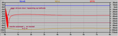

In de volgende plot een duidelijke plot van V(u1-out)
Auto-Bias met CFB-06-met sinus en LT1013 aan +-10V met duidelijke V(u1-out).jpg

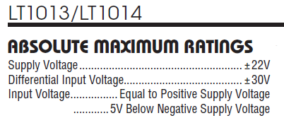

Ik neem aan dat je de spanning over R10 ook moet kunnen meten op momenten waarop k0 negatief is. Dan heb je hoe dan ook een negatieve voedingsspanning nodig, lijkt mij, want de ingangen van de op-amp moeten niet alleen heel blijven maar ook werken.
Re: Bias automaat
Schijnt idd nodig.Het datablad geeft 5V onder negatieve voeding als min op maar de sim doet dat niet.
Ik weet wel van IC's waarbij de ingang ver boven de +voeding mag en werkt, voor negatief weet ik niet.

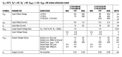

Die -5 V van de LT1014 is een absolute maximum rating, met andere woorden, hij gaat dan niet stuk. Dat wil niet zeggen dat hij ook wat doet.
Verderop staat dat hij het gegarandeerd echt doet tot aan de 0 V (bij enkele voeding) en als je geluk hebt nog 0,3 V eronder:

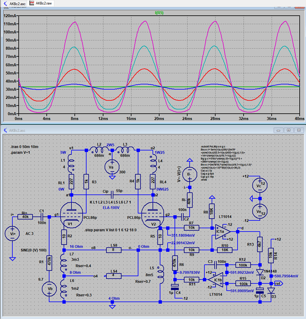

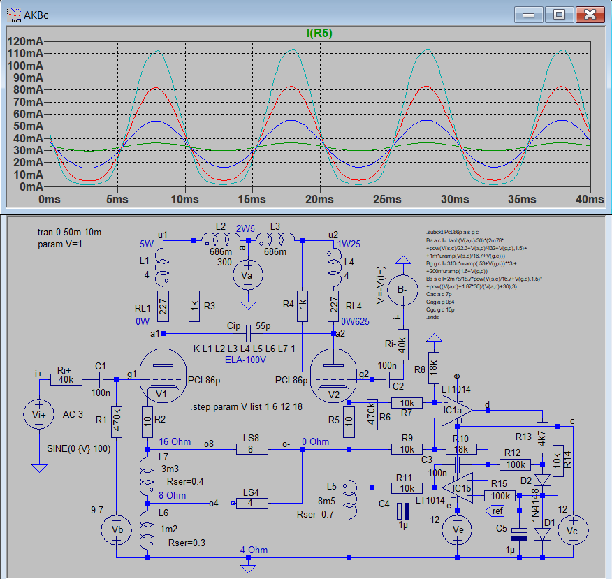

Je moet uiteraard rekening houden met het commonmode-bereik van de OpAmp's, met een symmetrische voeding van +/-12V zit je goed en is ook handig voor een voorversterker/toonregeling.
Voor de PCL86 en EL84 heb je dan ook geen cascade-transistor nodig:
Zoals je ziet, blijft de kathode-ruststroom keurig op 33mA, ondanks het AB-verloop.
Ik heb maar een kant getekend, de andere kant is hetzelfde met een gemeenschappelijk referentie-diode D1.
Er zijn wel in/uitschakel-problemen, maar daar was al een oplossing voor?
Zie de bijlage als je verder wilt experimenteren:

Michiel, ik heb het bias-gedeelte in de sim een beetje "leesbaar" gemaakt en zo werd het me duidelijk dat het wel eens een sublieme toepassing zou kunnen zijn in versterkers met CFB van PCL86 t/m EL84.
Ik ga dit verder verwerken in het topic CTA5.2 waarvoor ik al een printje had ontworpen (enkel voor de conversie van kathode- en CFB-signaal) om bovenop de ELA-100 te monteren. De bedoeling was om met de output van dat printje onze universele biasautomaat te sturen.
Ik zal wil nu dat printje aanpassen zodat de biasregeling uit jouw sim er bij op staat, maar de evolutie ervan komt dus in dat topic terecht!
Hieronder jouw sim, na redigeren:
AKBc2.rar

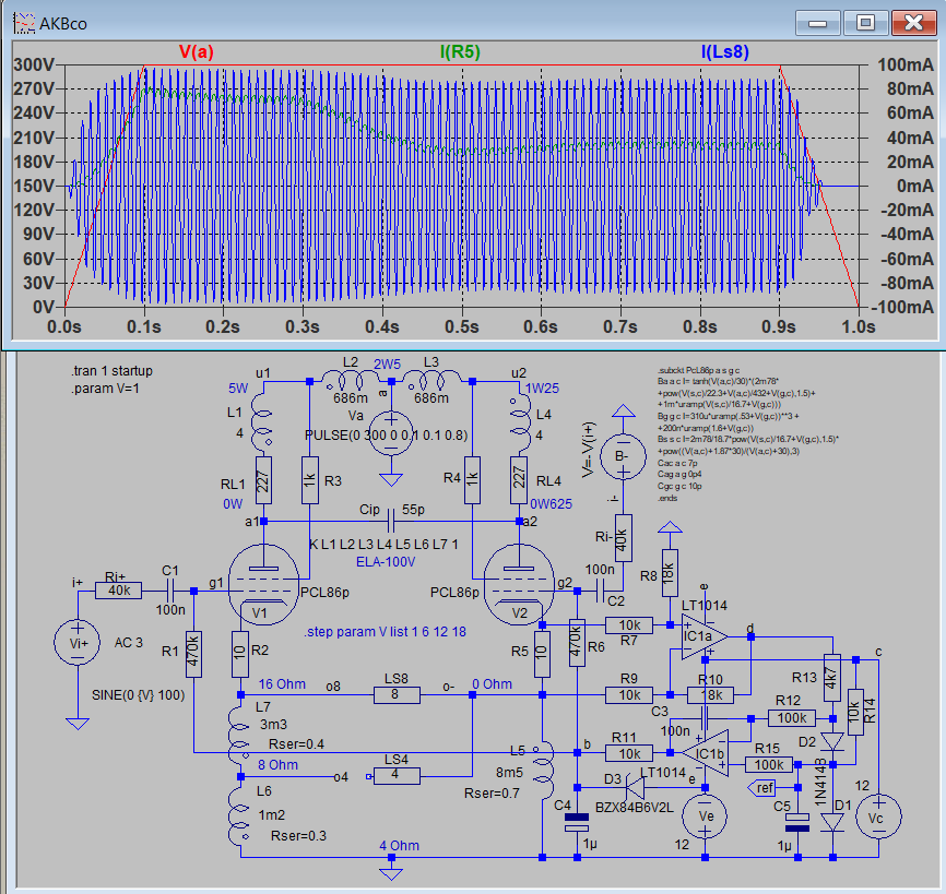

Het in/uitschakelen is eigenlijk geen probleem:
De zenerdiode D3 beperkt de inschakelstroom tot 80mA, i.p.v. 150m zonder!
V(a) gaat na 0,1sec aan en 0,8sec daarna uit en zoals je ziet, hoor je daar niks van, zie I(Ls8), ondanks de inschakelpiekstroom.
Ik heb wel een truukje toegepast, dat alleen werkt bij gelijke buizen, maar met twee servo's doet ie het uiteraard ook met twee enigszins verschillende.
