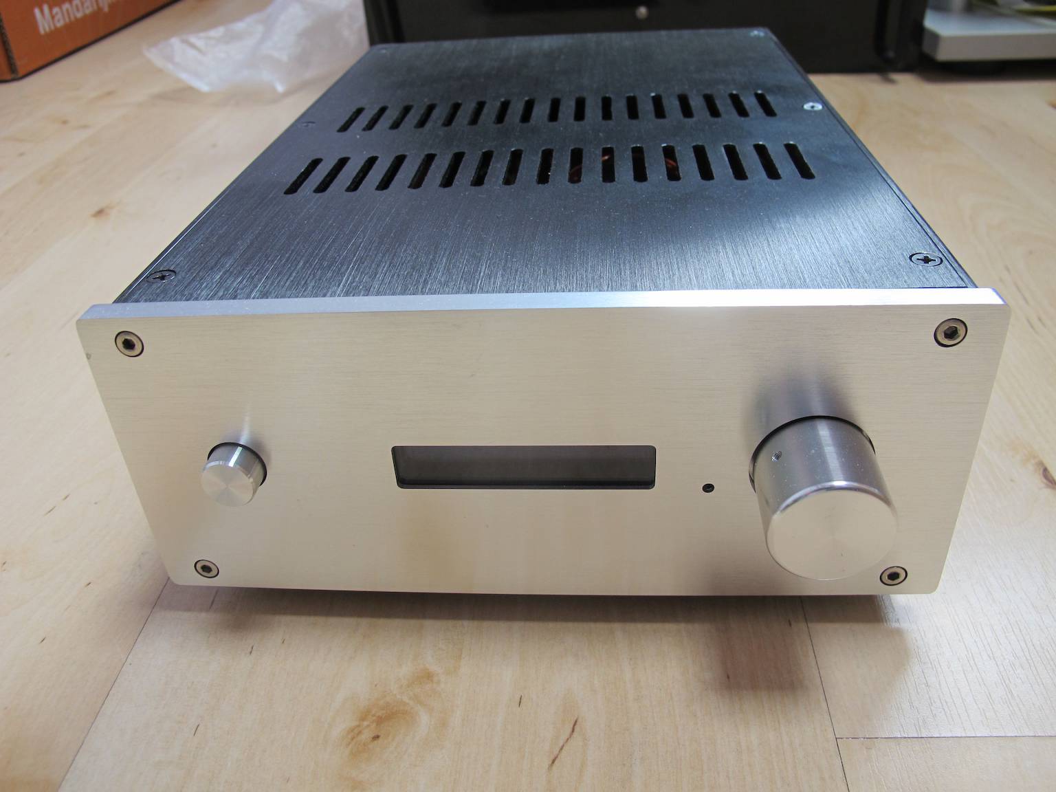

m.a.w. het kan iets netter.
ik zou in dat geval er gewoon een deksel op doen... :think:
maar ziet er goed uit!

Re: Bouwtopic AFDAC 2 - ESS Sabre ES9016
Bericht door audiofreak10 »
Deksel zit er normaal ook op :D
Alleen voor de foto's er even afgehaald.

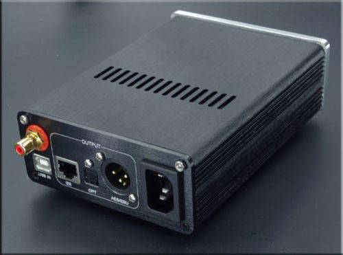

RNacoustics
Berichten: 381
Bericht door RNacoustics »
wilco87 schreef:
Er is meer hoor dan dit kastje. Kon alleen niet veilig meten zonder dat de rest van de kast eraf gesloopt moest worden.
Ben helaas geen held in metaalbewerking, dus voor mij is dit helaas de enige manier :(
M'n broertje doet productdesign, als de DAC werkt en goed speelt gaat hij er iets moois voor/van maken... Tot die tijd moet ie idd in een dun kastje. Plankjespraktijken zoals ik hier vaak zie is met een kleine van 3 een beetje gevaarlijk.
Via Ebay kan je hele fraaie kastjes scoren.
Heb ik ook gedaan.
