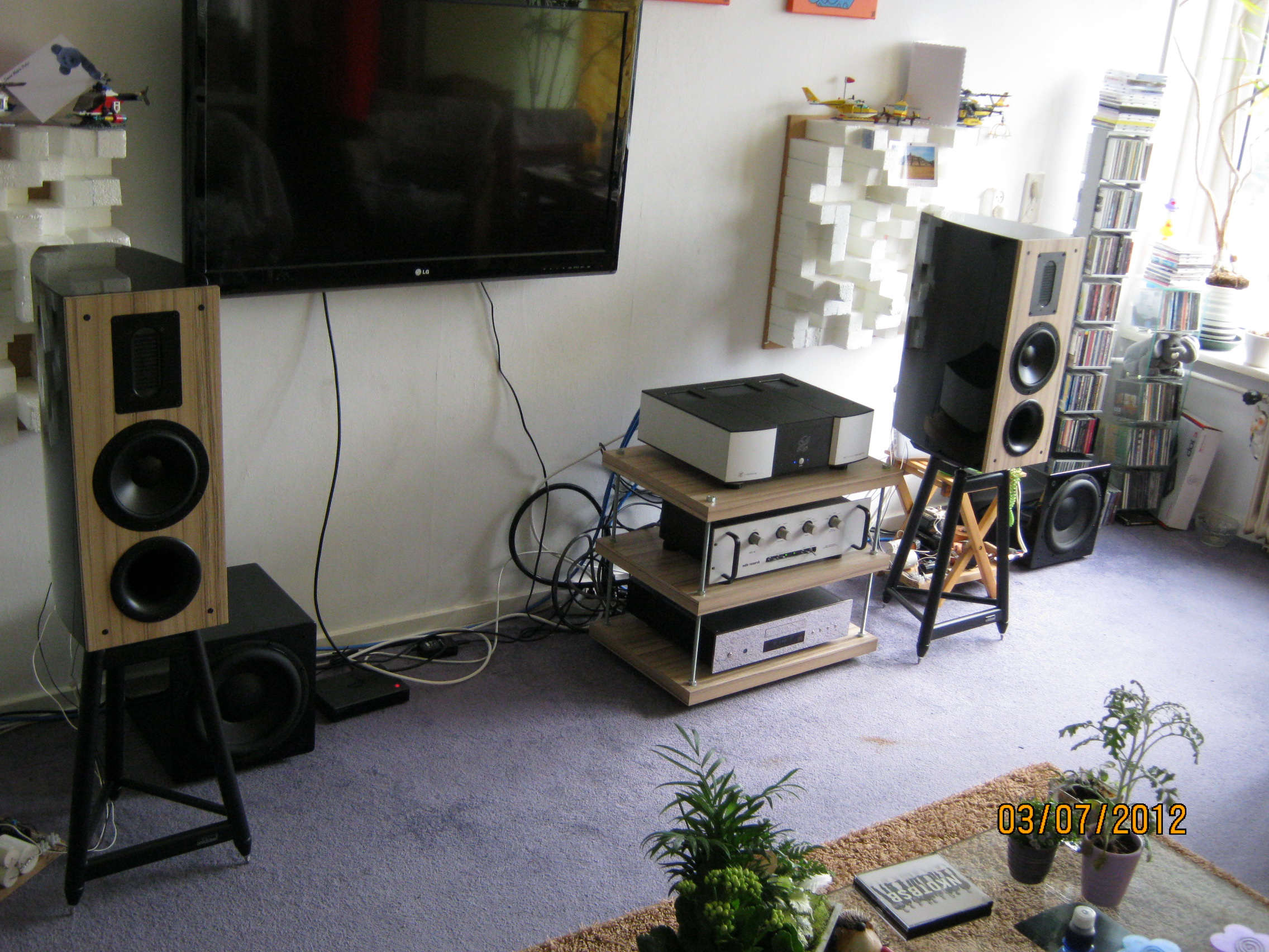

Setje staat er nu zo bij (2e subje staat buiten beeld):

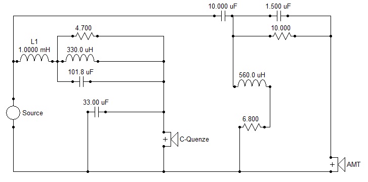

Vanavond is Jeroen langs geweest om de C-Quenze/AMT combi te beluisteren, toen hij weer vertrok was er een grote verbetering bereikt. De voornaamste wijzingen zijn geweest:
Weerstand voor het hoog van 12 ohm naar 10 ohm
Condensator over bovenstaande weerstand van 2.2uF terug naar 1.5uF
Tevens lopen de subs nu veel verder door namelijk tot circa 100Hz, en zijn de poorten van de C-Quenze kasten met een dikke sok dichtgestopt. Op deze manier is het sublaag verminderd (was veel te veel) en het niveau rond 100hz toegenomen.
Toch lijkt er nog verbetering mogelijk door een DSP/filter toe te passen om echt netjes rond 100Hz steil te crossen tussen subs en C-Quenze.
Voor de volledigheid heb ik het huidige filterschema bijgevoegd:
