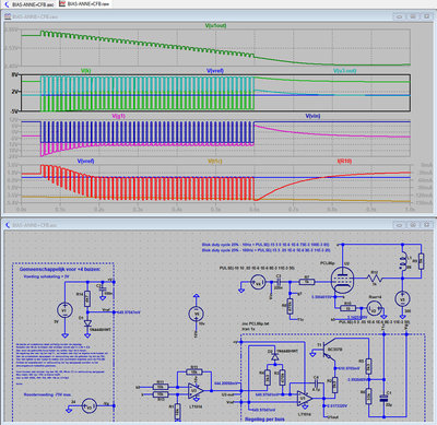

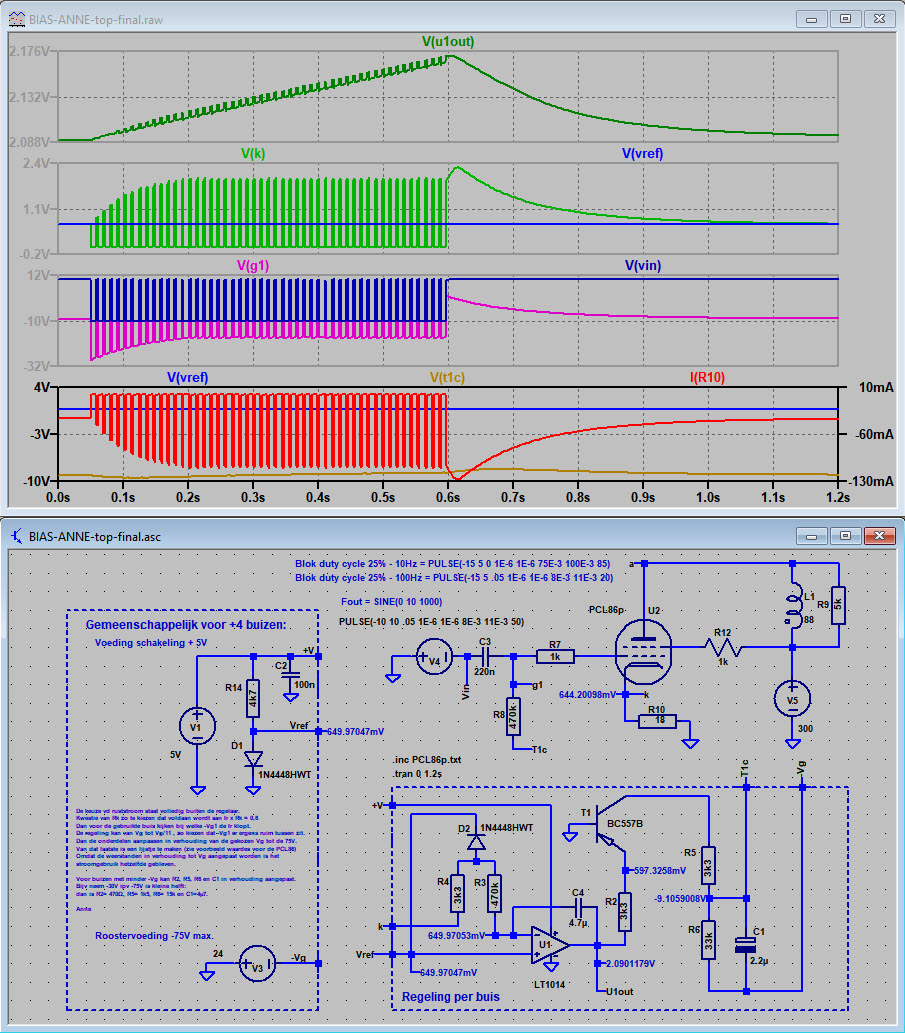

Nu nog een auto-bias ontwikkelen die bruikbaar is in versterkers met CFB.
Huidig schema CTA5.1 met CFB, ingesteld met trimmers

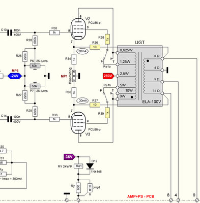

Willy_61 schreef:
mtb schreef:
Zoals ik 9-10-2018 al schreef in topic CTA4.0!
Het lijkt op viewtopic.php?f=7&t=26530&start=13, maar dan anders.
Je meet dan niet over de kathodeweerstand alleen maar ook samen over de sec. winding met wisselspanning en dat is het knelpunt.
Het beperkt zich niet tot een IC extra.
Bovenop de 4Ω-tap van de uitgang zit dan de kathode(meet) weerstand op een piek van ong. 10 volt bij 12W uit. Om dan binnen de "common mode" te blijven is de 5 volt voeding veel te laag.
Wordt dan zeg 12 volt met aanpassingen.
Ofwel de uitbreiding op een eigen printje + voeding.
Als je de versterking van het voortrapje beperkt tot 1x is 6 volt genoeg, is geen bezwaar voor de automaat.
Dat wordt dan zoiets, idd een beetje anders.
Met KTK.png (11.68 KiB) 639 keer bekeken
Ik zal eerst eens een spice-simulatie trachten te maken.
@Michiel, kijk jij mee of de simulatie juist is als ik die hier post?

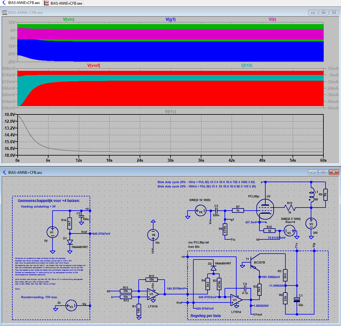

Ik heb de simulatie uitgebreid exact zoals Anne het voorstelde maar er zal nog moeten aan gesleuteld worden.
De secundaire uitgangsspanning die in serie komt te staan met de kathodeweerstand heb ik gesimuleerd met een spanningsbron op 1kHz bij 10V met Rser = 4 ohm, de max uitgangsspanning bij de CTA5.1 over 4 ohm is 14.6V.
Als opamp heb ik hier ook gekozen voor de LT1014, met als voeding 10V maar ik zoek toch naar 24V te gaan vermits die spanning al aanwezig is.
Laatst gewijzigd door Willy_61 op di 30 apr 2019, 12:11, 1 keer totaal gewijzigd.
Re: Bias automaat
Zo gaat dat niet hoor !
De teruggekoppelde spanning aan de kathode moet in fase met die op het rooster.
En het signaal op het rooster moet groter dan die op de kathode, = teruggekoppelde spanning + stuurspanning voor de buis.

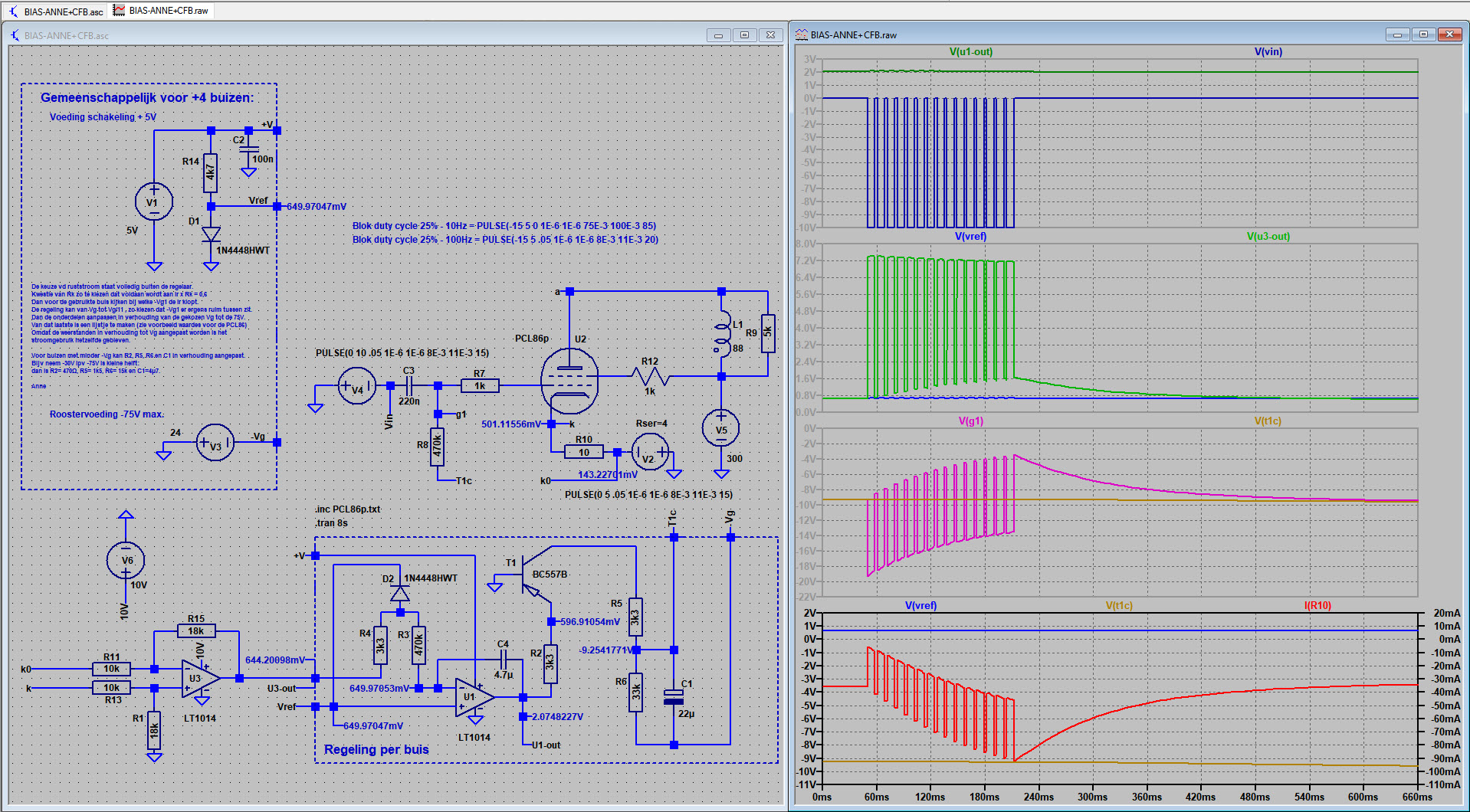

Door de fase van V2 om te keren is die nu in fase met de V4.
V4 staat op 10V en V2 op 5V
Doordat de stuurspanning V(t1c) steeds negatiever wordt, is deze voorwaarde niet voldaan
Deze simulatie heeft 1 minuut gebold
Zoom start
Zoom einde
Re: Bias automaat
R10 = 18Ω ?
Krijg je veel meer -Vg1 en is de buis een groot deel van de tijd stroomloos, instelling meer B ipv AB.
Willy_61
Berichten: 1883
Locatie: Mol, België
Re: Bias automaat
Bericht door Willy_61 »
Met 10 ohm was het niet veel beter...zal het morgen eens laten zien.
Re: Bias automaat
Maar een rare boel, dat simuleren :(
Het verschil tussen V(vin)groen en V(k)paars is wat er tussen rooster en kathode komt.
Dat verschil heeft dezelfde polariteit als de twee oorzaken.
Bij negatief zou de stroom in de buis I(R10) moeten af nemen en bij positief toenemen.
De lichtblauwe lijn doet net 't omgekeerde en loopt in positieve richting zelfs vast :?
De topjes op Vref zijn normaal, komen overeen met de richting van I(R10), maar dus ook omgekeerd.
De schaal voor I(R10) ziet er ook raar uit, 27 , 23 , 72mA ??? De stroom zou, met die 18Ω, ongeveer 20mA moeten zijn.
Is het model van de buis wel in orde ?

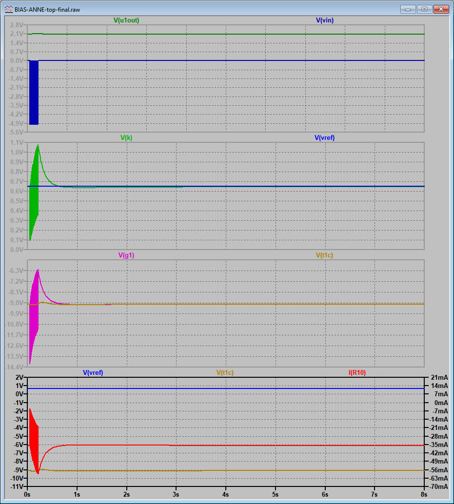

Anne, ik ben er nog aan bezig, denk de fout gevonden te hebben.
Het model is identiek aan datgene dat uitgewerkt stond en waarvan de huidige auto-biassen gebouwd zijn.
Mijn fout is dat ik nu aan de ingang een volledige continu sinus aanbood van 10 V, waar we eerder voor het simuleren steeds gebruikt maakten van een beperkte pulsreeks zodat we ook na die reeks konden zien hoe de ruststroom naar een een bepaalde waarde stabiliseerde.
Ten slotte is hier ook maar een halve PP gesimuleerd.
ZONDER CFB:
met de continu sinus:
met de pulsreeks:

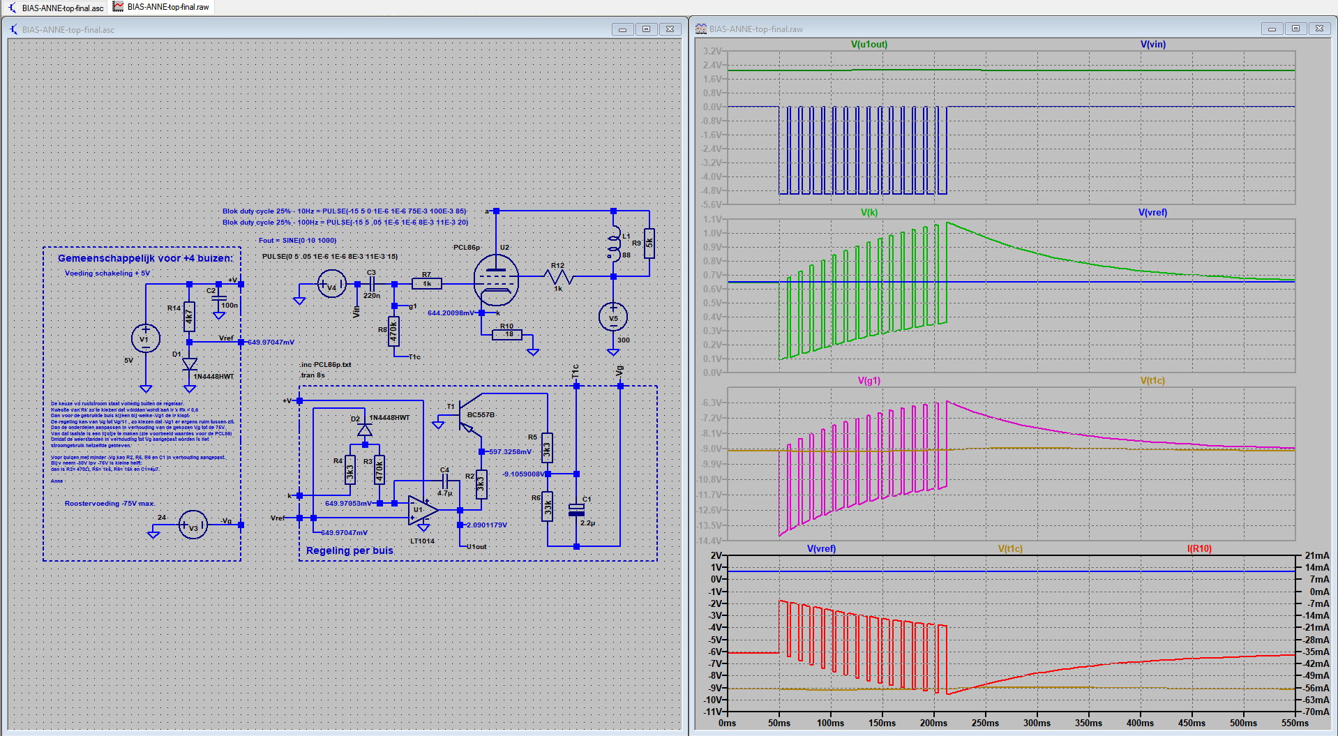

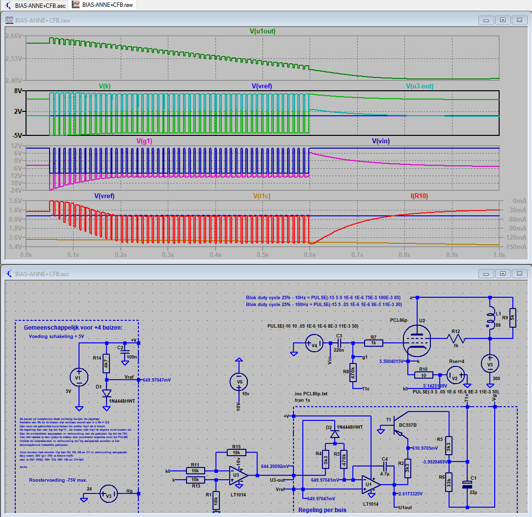

Ik denk wel dat het nu duidelijker is, de versie met CFB uitgevoerd met dezelfde pulsreeks als bij die zonder CFB:
Willy_61
Berichten: 1883
Re: Bias automaat

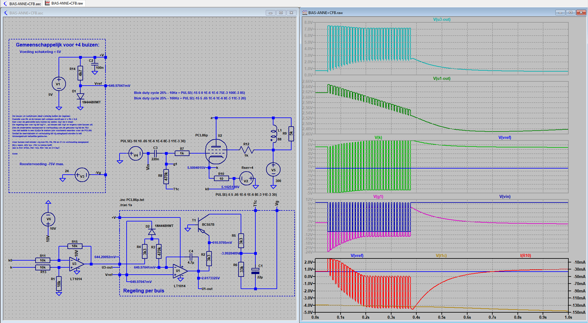

een beetje herschikt, hopelijk is alles nu duidelijker leesbaar:
Re: Bias automaat
De ingangspuls die je gebruikt is 5V amplitude op een -5V gelijkspanning, verandert dan tussen 0 en -10V.Dat geeft een raar verloop in het begin totdat C3 opgeladen is tot 5V.
De automaat begint dan eerst te schuiven om die 5V weg te werken.Gaat erg traag en is nog enige secondes bezig om terug in de begintoetand te komen.
Verder zie ik, in rust, V(t1c)=-Vg1 op -4V en I(R10)=Ik op ong 35mA maar volgens datablad moet dat dan -10V zijn.
Ook het opschuiven van I(R10) naar veel grotere stroom terwijl V(t1c) nauwelijks verandert is een raar vertoon.
Maw ik kan er niks van maken.
mtb

Willy_61
Berichten: 1883
Re: Bias automaat
Ik vond het concept alleszins heel handig en makkelijk te implementeren in een bestaande versterker met CFB omdat de bestaande auto-bias printjes konden worden gebruikt en extra per kanaal een mini uitbreidingsprintje met dual opamp bovenop de versterker print waar normaal de bias-trimmers zitten, om de spanning over kathodeweerstand + CFB om te zetten naar een stuursignaal voor de bias-automaat.
Willy_61
Berichten: 1883
Re: Bias automaat
De pulsreeks vertrekt nu vanuit 0 en ik heb de run verlengt naar 8sec., dan zijn alle waardes practisch gestabiliseerd
V(t1c)=V(g1) bij start op -9.22V waarbij I(R10) = -35.26V. Deze waarden zijn uitgestabiliseerd na 8sec. op ongeveer dezelfde waardes.
Ik zie niet veel verschil met de auto-bias zonder CFB

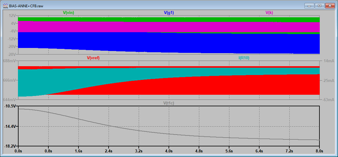

Anne: 2 simultaties gedurende 8s met dezelfde inputsignaal vertrekkend van 0, de eerste zonder CFB en de tweede met CFB.
Auto-Bias zonder CFB - zoom 550ms
Auto-Bias zonder CFB - run 8s
Auto-Bias met CFB - zoom 660ms
Auto-Bias met CFB - run 8s
Volgens mij is het niet correct dat het signaal dat we aan de auto-bias aanbieden bij CFB (Vu3-out), in tegenfase is met V(in)
Dat is in het geval zonder CFB, niet het geval met V(k).
Re: Bias automaat
De gelijkspanningskomponent van V4 (=5V) verdwijnt na een tijdje wegens C3.Maar V2 heeft ook gelijkspanning nml 2,5V en die blijft zolang de puls duurt, geeft een verstoring van de instelling van de buis (er gaat 2,5V van de -Vg af).Dat gaat de automaat beginnen bijstellen en na de puls weer terug te regelen.Alleen dat komt er niet van, de automaat is veel te traag voor zulke fratsen.
Ik zie nog wel een probleem. U3 krijgt z'n uitgang niet lager dan 0,5V zou nul moeten zijn.
Misschien helpt een weerstand (1k) tussen U3out en massa.

Waarom draait die extra op-amp eigenlijk op 10 V en niet op 5 V zoals de rest?
Een alternatief is nog om een TLC272 te nemen voor de extra op-amps, die kost weinig en zijn uitgangen kunnen dicht bij de 0 V komen zolang de uitgangsstroom niet te groot is.
Willy_61
Berichten: 1883
Re: Bias automaat
De negatiev gelijksoanningscomponent van zowel V4 als V2 was al naar "0" gebracht.
Heb het TCL272 model in orde gekregen (eerst zitten sukkelen met een model van 1985 wat telkens error "unknow subcircuit called" gaf), nu een model d.d. 07/11/90.
Voeding daarvan op +5V
Resultaten:
Re: Bias automaat
Nu ik er over denk, de voeding zou eigenlijk plus én min 10V moeten zijn !
De kathode wordt door de trafowikkeling + de stroom door R10 heen en weer gezwiert tussen -10 en ruim +12V.Na de 10k+18k blijft daar ong -6 en +7V van over.
Om te voorkomen dat de ingangen van de opa buiten z'n voeding komen moet de voeding meer zijn.Of een opa die overspanning op z'n ingangen verdraagt.
