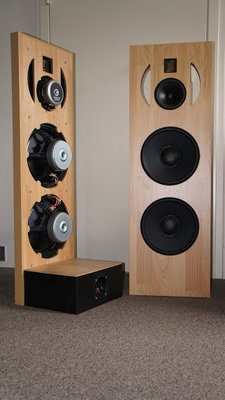

De hoogweergave ... dat is een kwestie van smaak. De Mundorf kan fantastische en indrukwekkende details weergeven op voorwaarde dat het bronmateriaal goed is. De ScanSpeak Berillium tweeter daarentegen doet dat bescheidener en stoort zich niet aan een mindere opname.
Hoedanook, de C1 cloon vind ik toch een heerlijke weergever waar ik even graag naar luister. Hij levert een heel analytisch detail in het laag waar ik erg van houd. Dat hij dat laag dan nog brengt als open baffle speaker en passief zonder basboost is een pluim voor de ontwerper. Voor slam en indrukwekkender laag heb je wel extra een subwoofer nodig.
De middentoner doet wat hij moet doen, en hij doet dat onopvallend en zonder fouten.
Alleen die Mundorf, daar heb ik eerder een liefde haat relatie mee.

En mijn implementatie, met de SB woofers, de NEO10 en de Mundorf AMT is wederom anders, met actieve filtering. Die Mundorf heeft een flinke peak, heb ik ook zo gemeten (iets van 7-8dB) en ik heb die er met een Notch filter uitgehaald.
maar de woofers zijn idd heel goed, en compacbel is een goede winkel - dus mijn dank voor de tips, die beide van jou kwamen!
