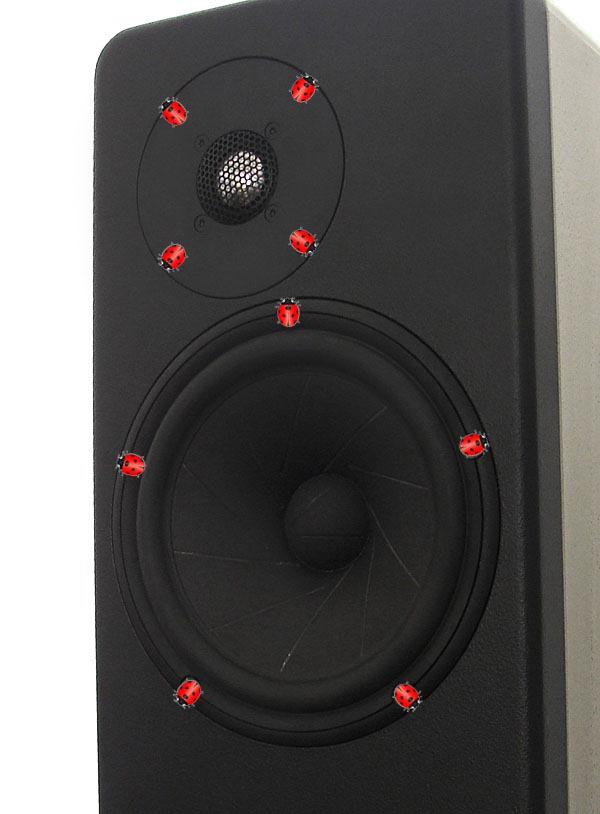

ik zie geen poll, komen er ook nog Bubblegum-schroefjes? :lol:
Berichten: 14141
Re: projekt egalisatiemortel
Bij gebrek aan roze olie schat ik in dat dit helaas geen optie zal zijn...
Nee man, bubblegum is zoooooo vorig weekend :D
Nu is het ladybug :mrgreen: Ik heb alleen geen lieveheersbitjes :lol:
die lieveheersbeestjes :lol:
Kan niet wachten tot die dingen spelen en dit draadje naar de Kantine mag, dan gaat Dre echt los :lol:
