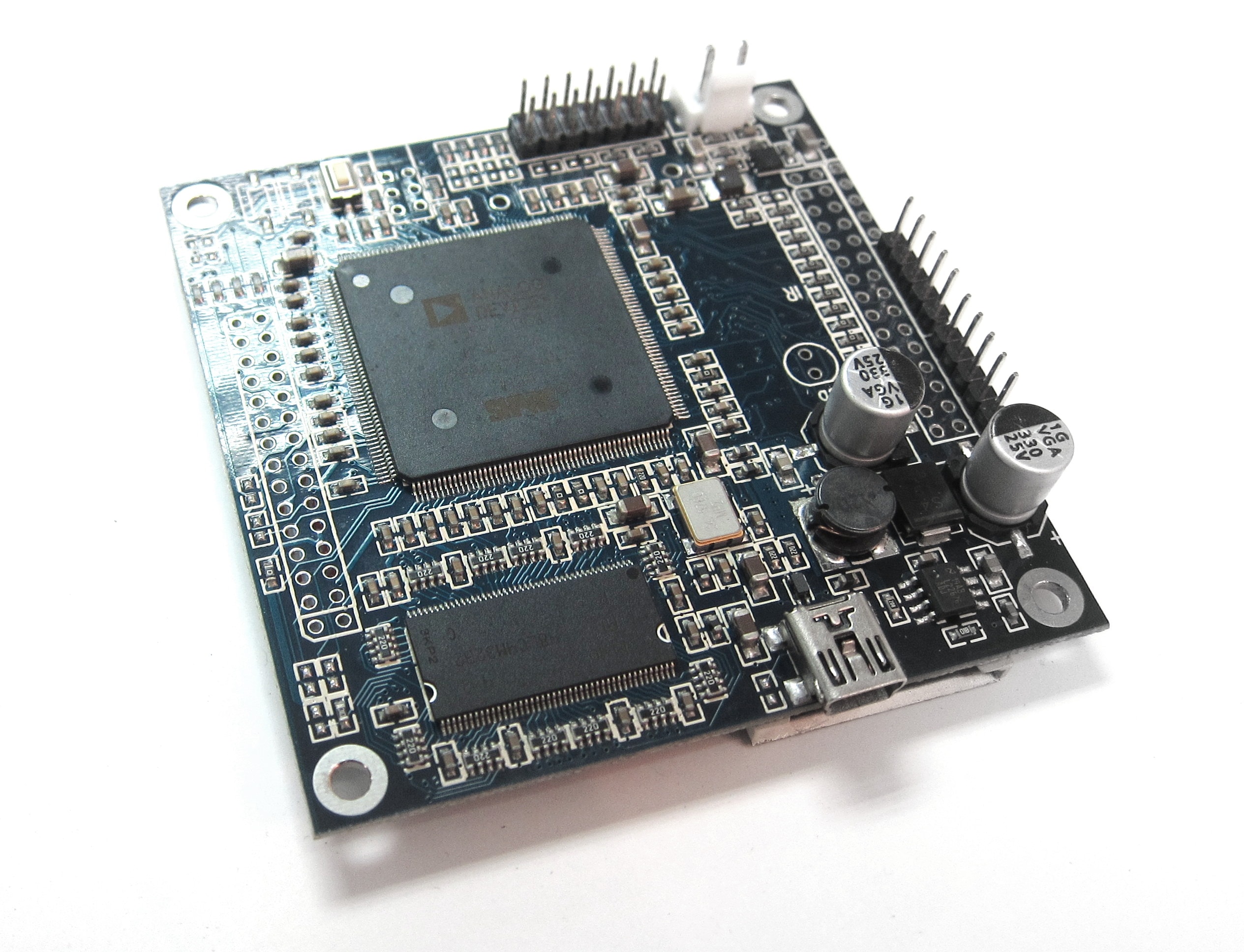

Ik ben nieuwsgierig naar de bezetting van deze speaker, ik weet dat er 26W woofers in zitten en de 18W als mid, maar kun je wat meer toelichten over de tweeter, aansturing enz.

2x 26W/8867T00
1x 18W/4531G00 maar kan ook de G01 versie zijn
1x D3004/660000
Gesloten systeem.
Woofers in +- 50Ltr, was dan een q van 0.7
Mid zal een 15 a 20ltr hebben, gevuld met twaron, was gewoon de ruimte boven de woofers die overbleef.
Aansturing actief: MiniDSP Sharc --> Knuisje's 8-Kanaals Sabre DAC --> 6x Hypex UCD180 (draaiend op 1 SMSP1200)
X-over op iets van 250 en 2000Hz. Woofers kleine boost in het laag, maar door opstelling heb ik aardig wat roomgain.
Kastwanden, dacht ik, zeker een 40mm dik, intern verstevigd. Klankbord kan nog wat dikker zijn. 115cm hoog (met voet). Verder 45cm diep en 36cm breed. Laten spuiten bij een meubelspuiter.

Die Sharc is toch 8x analoog uit of zie ik dat verkeerd?
Mooie setup trouwens!

Bericht door hsmeets »
Nee, I2S.
Berichten: 20400
Re: Project #2: Vloerstaander
Dan hebben we het ellk over wat anders :hide:
euh, ja? of niet? betreft onderstaande, is al weer een hele tijd uit het leveringsprogramma. Had wel een spdif input. Maar de output achter de DSP was alleen i2s.
Berichten: 20400
Ja dat is waar, nu geven ze die naam mee aan alles waar een Sharc processor in zit...
