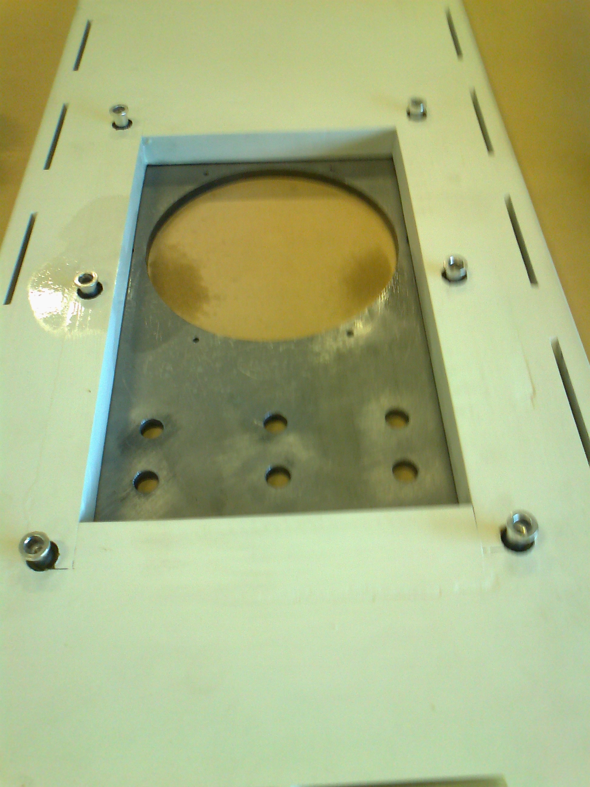

eerst de draadeindbusjes in de achter plaat gelijmd

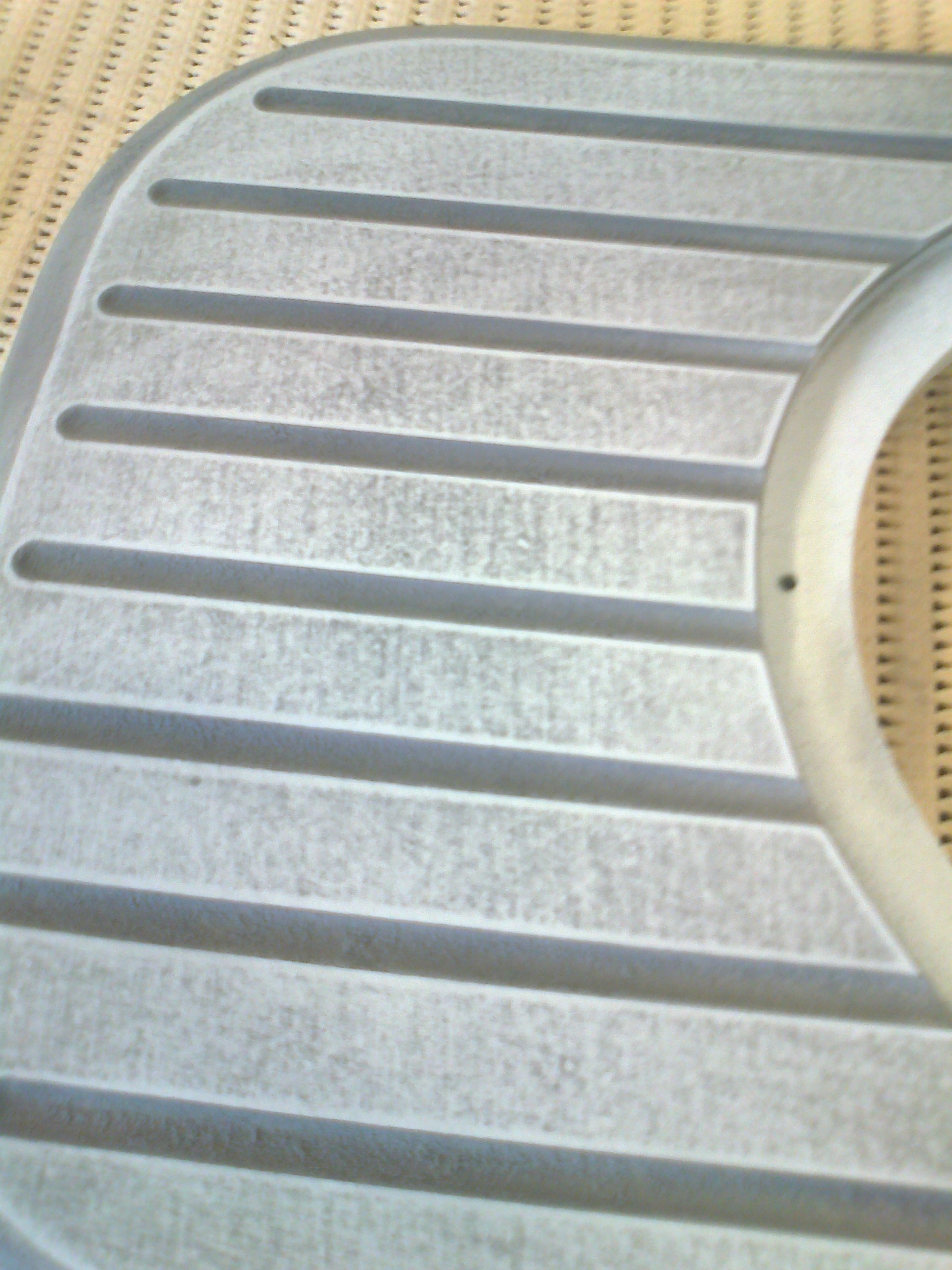

eerst de grondlak ingesmeerd met houtskoolpoeder.

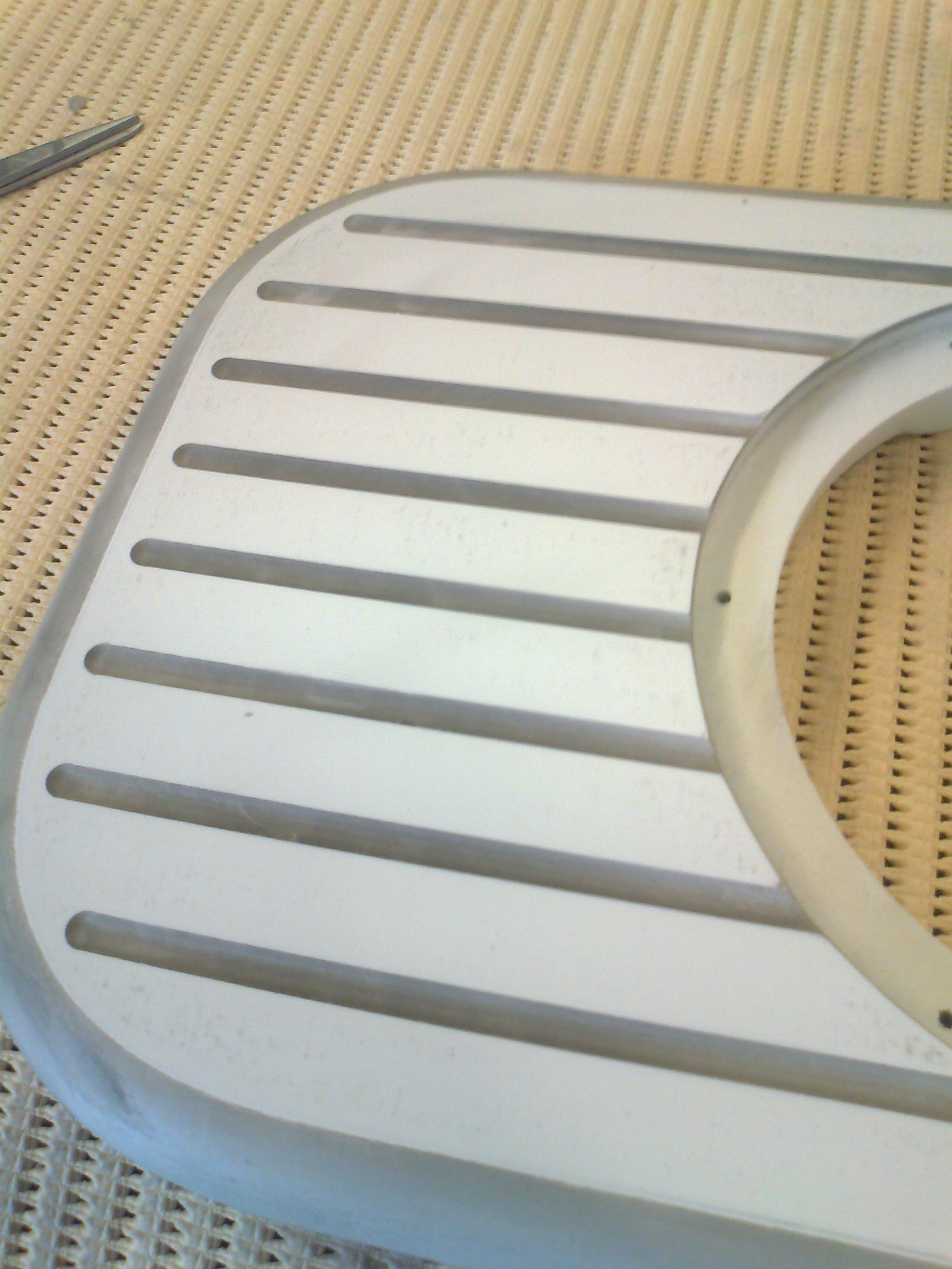

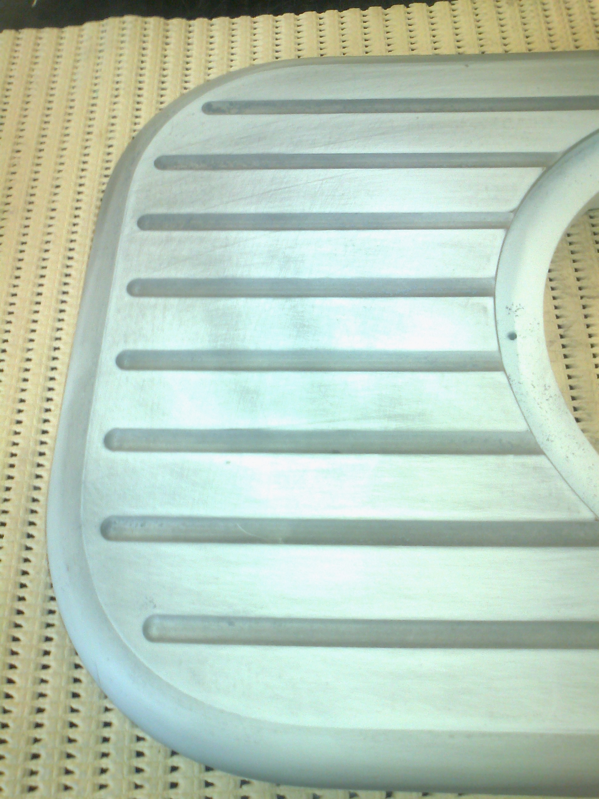

hier zie goed de markering van de spuitstructuur,dit schuur je net zo lang tot de houtskool weg is.
als ie glad is kun je naar een volgende schuurgang(weer fijnere korrel)
dit doe je tot je denkt dat het glad genoeg is,is mijn geval korrel 800

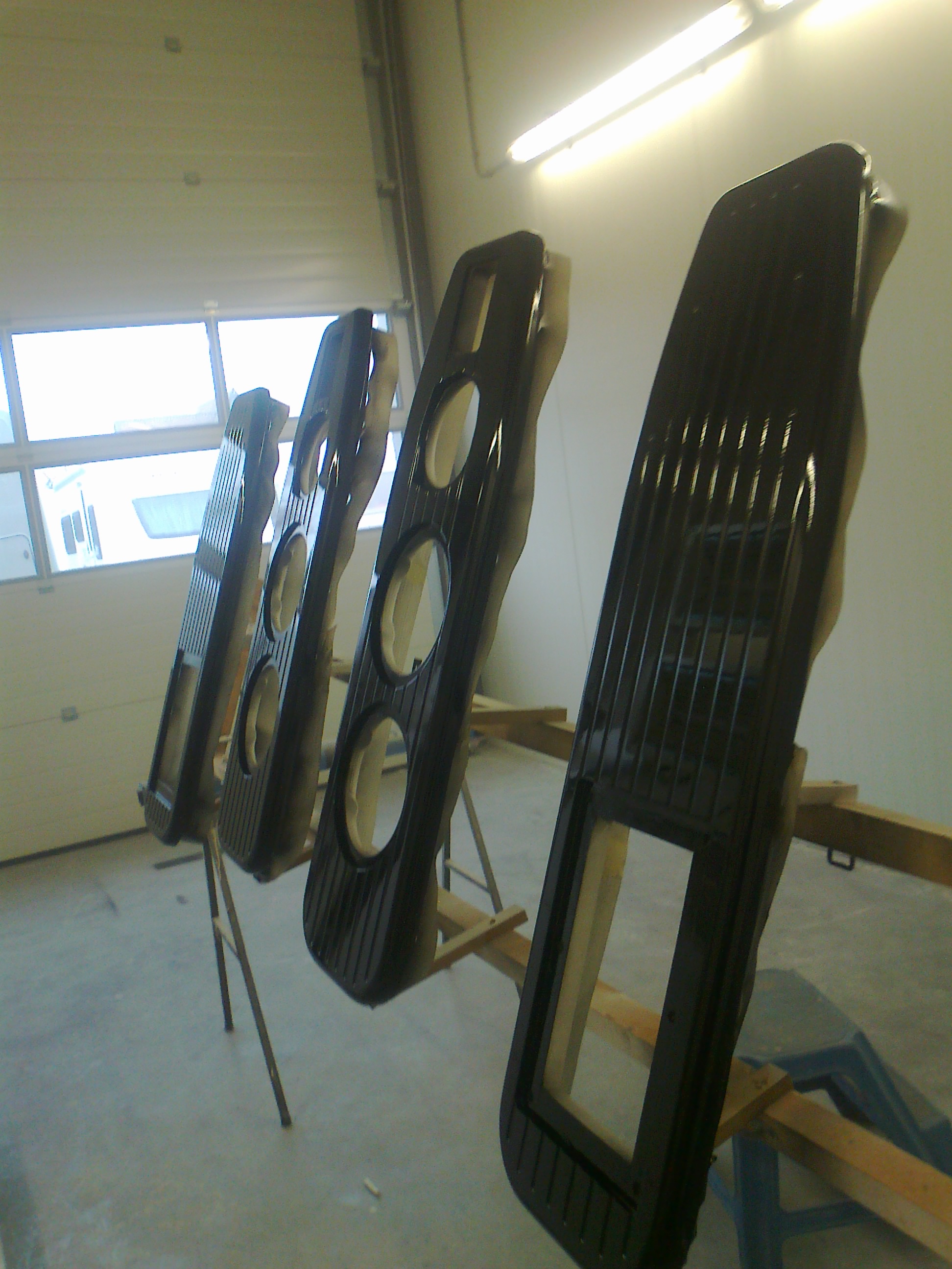

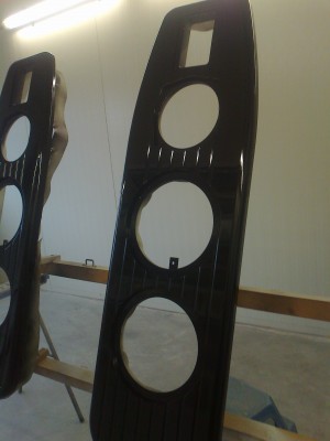

vandaag weer verder gegaan aan de baffles......
toch heb ik besloten om ze nog een keer te spuiten,dus na een uurtje of 5 schuren(dankzij die prachtige streepjes....)heb ik ze nu opnieuw in de lak gezet.
wel wat stof,maar wel een veel gladder eindresultaat!!
