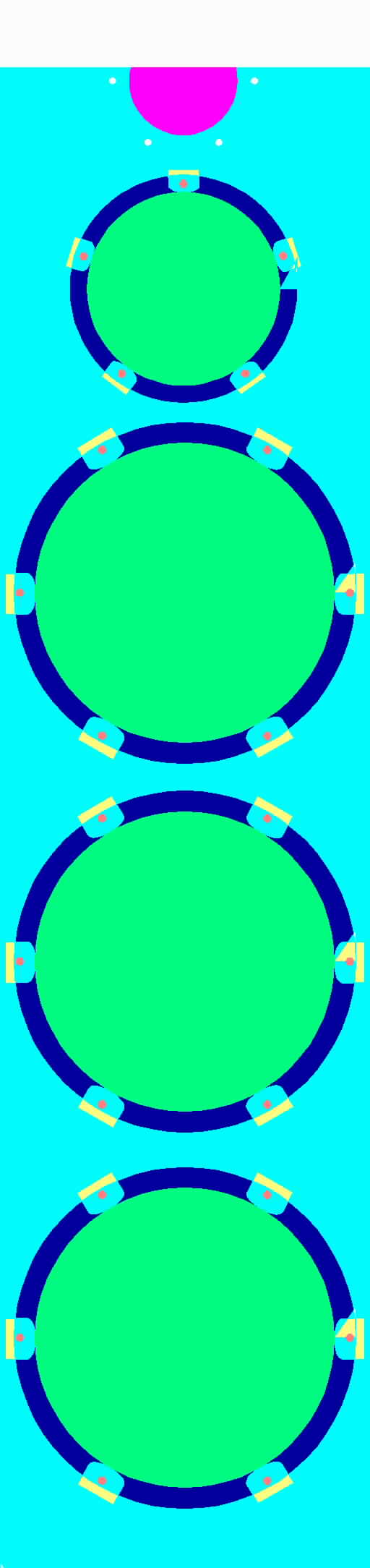

begonnen om de hele (achter)frontplaat uit te tekenen
Het is nog niet perfect, maar we komen er wel.
Laatst gewijzigd door robbiedobbie op za 03 feb 2007, 10:28, 1 keer totaal gewijzigd.

Mooi RobertJan,
Dat ziet er keurig uit. Op de foto is er wel een kleine onjuistheid aan de rechtse bevestigingsuitsprong van de middentoner.
We zien het straks wel hoe het verder gaat.

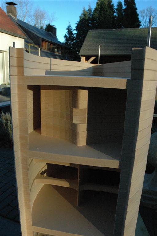

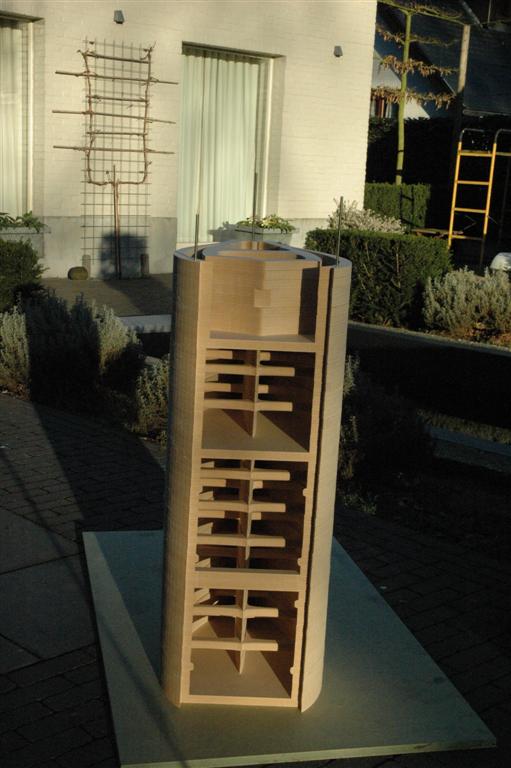

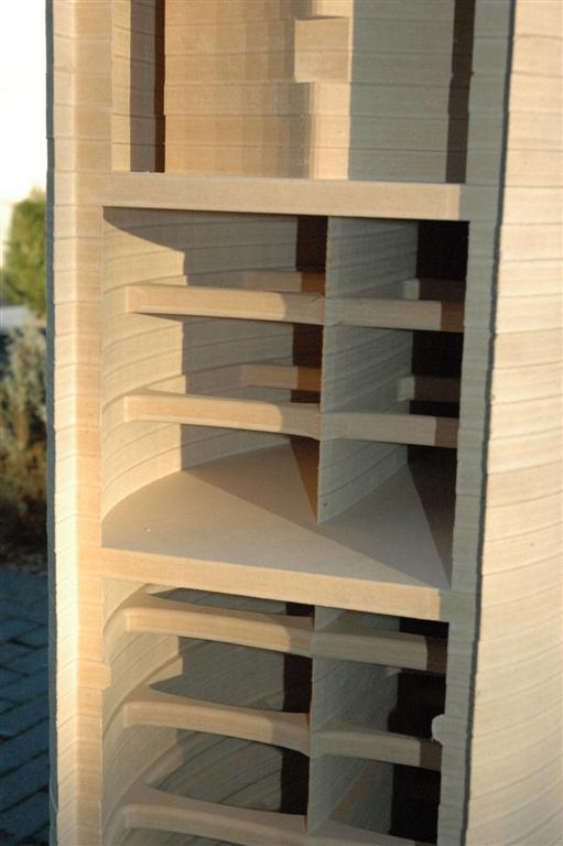

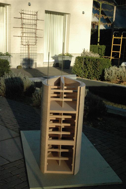

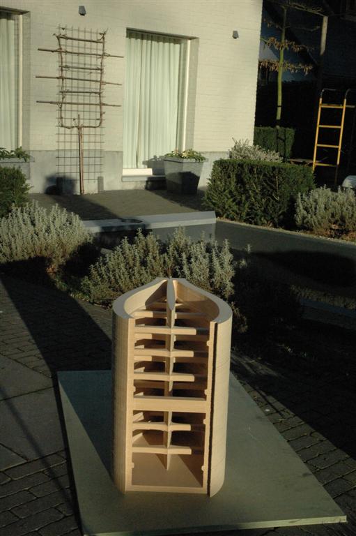

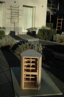

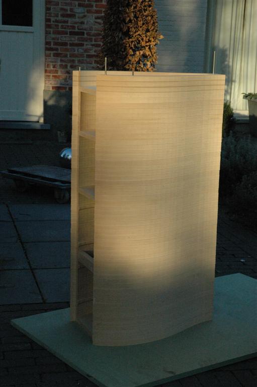

een aantal foto's van de concave.
Ivm de laag hangende zon zijn de foto's schuin van links gefotografeerd. Vandaar dat de concave scheef lijkt te staan.
Bij het opbouwen van de schijven wordt het wel een uitdaging om de luidspreker mooi recht op te bouwen.
hierover later meer.
nu eerst de foto's.
Laatst gewijzigd door robbiedobbie op zo 04 feb 2007, 0:33, 1 keer totaal gewijzigd.

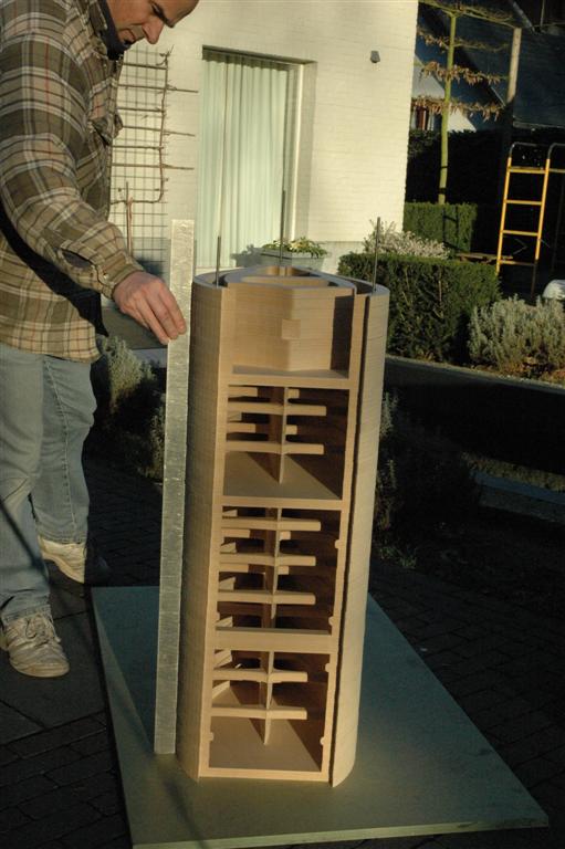

robbiedobbie
Berichten: 231
Lid geworden op: ma 19 sep 2005, 21:21
Locatie: antwerpen
Bericht door robbiedobbie »

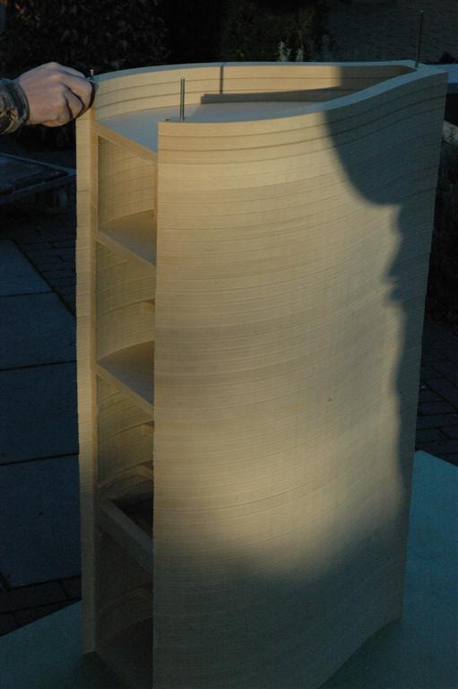

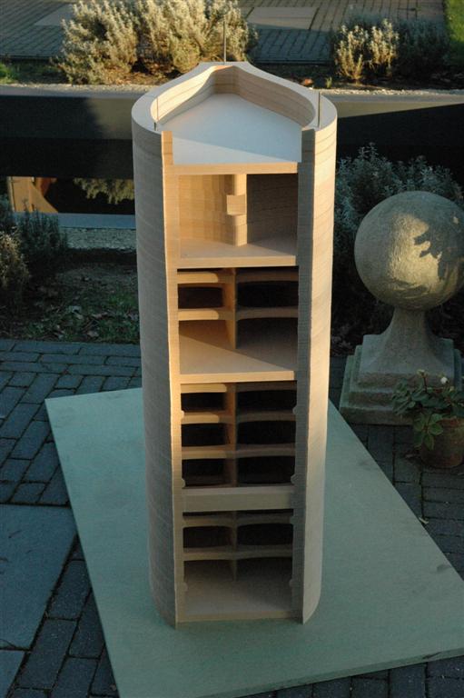

foto's deel II

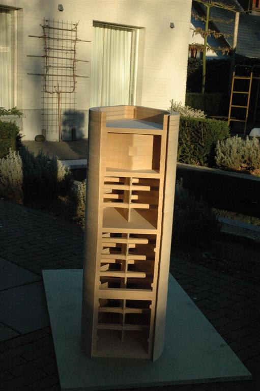

robbiedobbie
Berichten: 231
Locatie: antwerpen

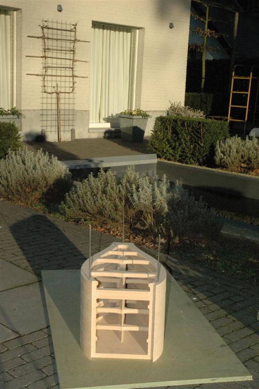

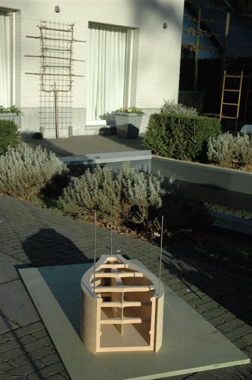

foto's III

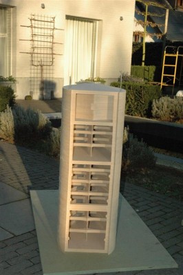

robbiedobbie
Berichten: 231
Locatie: antwerpen

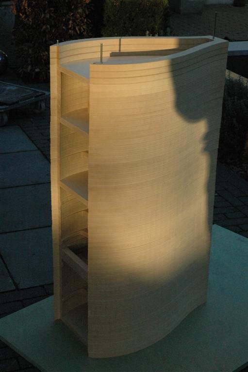

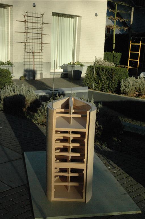

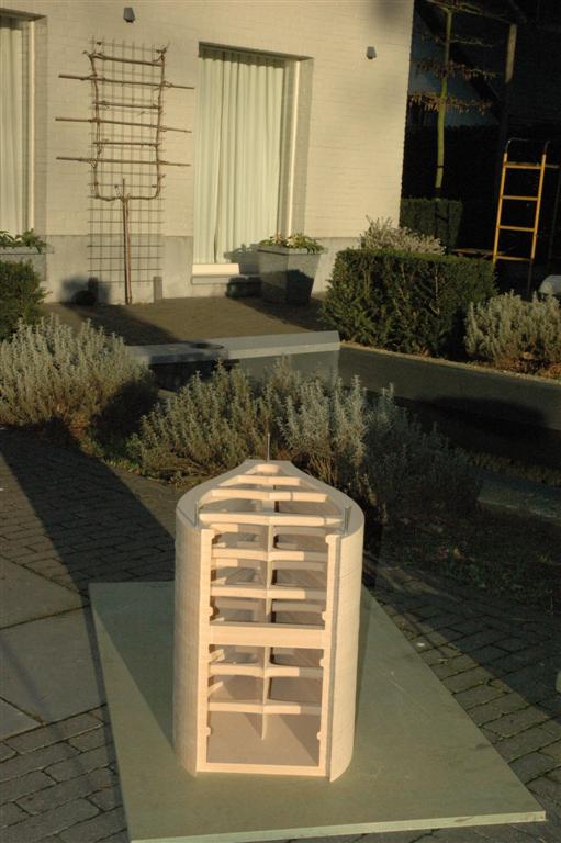

foto's

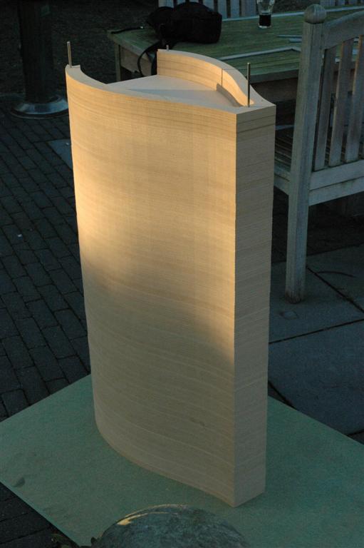

foto's

een dikke proficiat jongens =D>
Berichten: 8788
Bericht door Wowly »
=D> =D> =D> =D> =D> =D> =D>
Gaaf hoor!!
Jan
audiomanics
Berichten: 4575
Locatie: Appelscha
Bericht door audiomanics »
Gelukkig is ie nog in onderdelen te versjouwen..
Ziet er Heeeeeeeeel erg goed uit..
Mooi statieportjetje ook van het Team Concave.. Maar wie is nou wie??
Goed werk verricht jongens.. Dikke pluim!! Zorg ook dat het eindresultaat zo wordt he? Er is nog een lange weg te gaan tenslotte..
Ik sta jullie in ieder geval bij als het freeswerk betreft.. Maar je moet het zelf doen.
Kees
