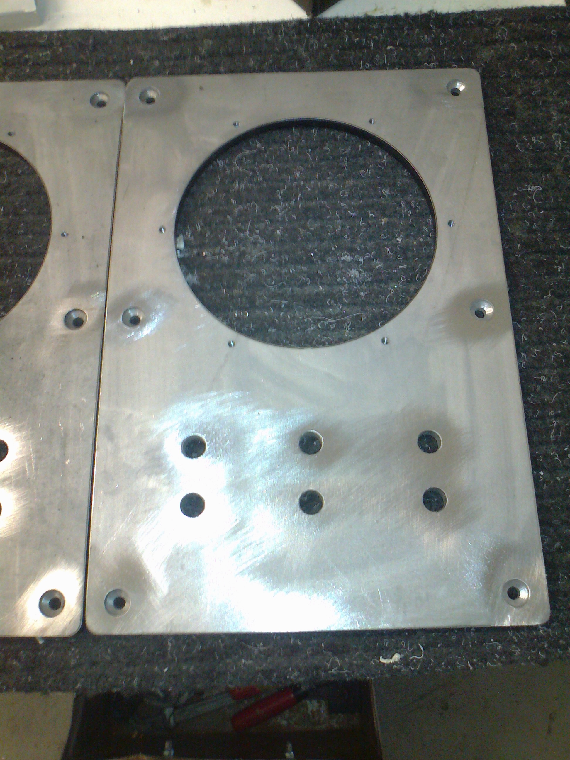

de backup is er af en die kan er niet meer op.........
hij was even groot als de faceplate,dus ik heb `m op de faceplate dikte laten frezen.
maar er is altijd wel een extra wandje n de kast te plaatsen,dus daar maak ik me geen zorgen om.

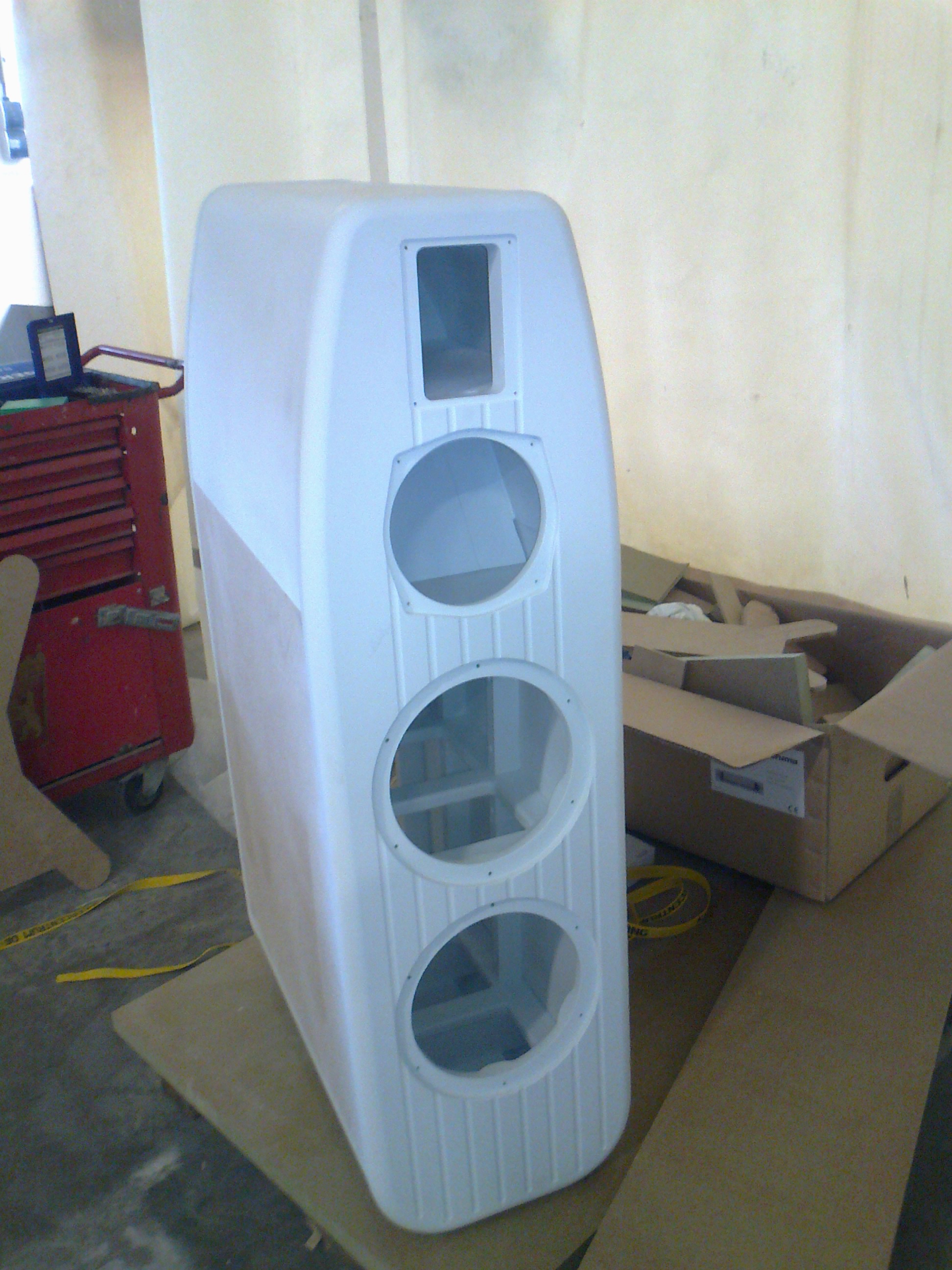

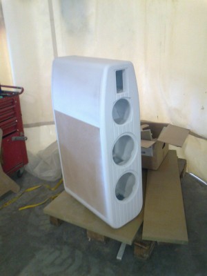

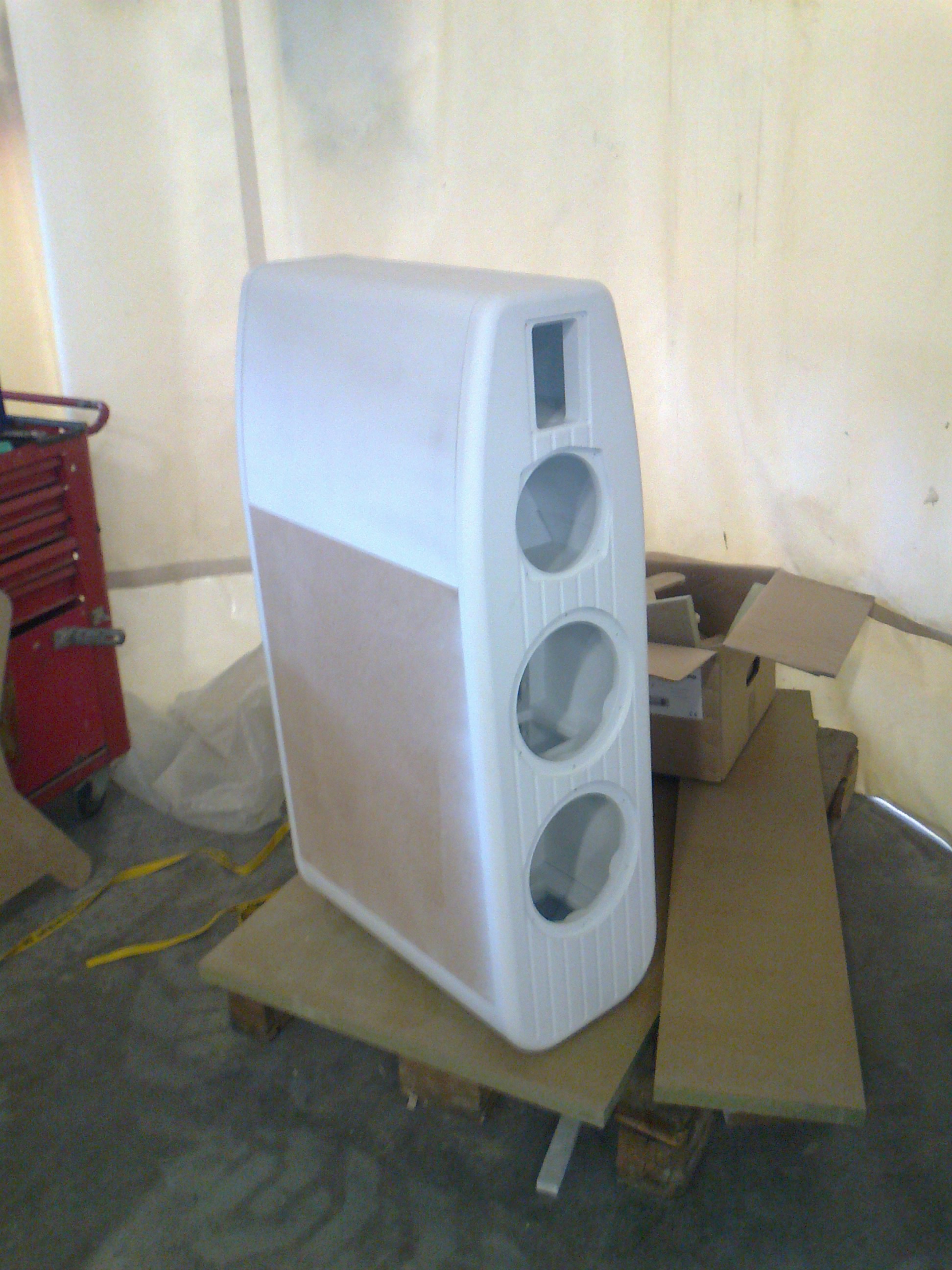

Re: project: termino
vandaag nog even wat in de grondlak gezet en de plaat voor de achterzijde afgemaakt.
ook nog even wat in elkaar gezet om een indruk te krijgen..........
tevens zijn eindelijk de maten van de voet nu goed in verhouding!
