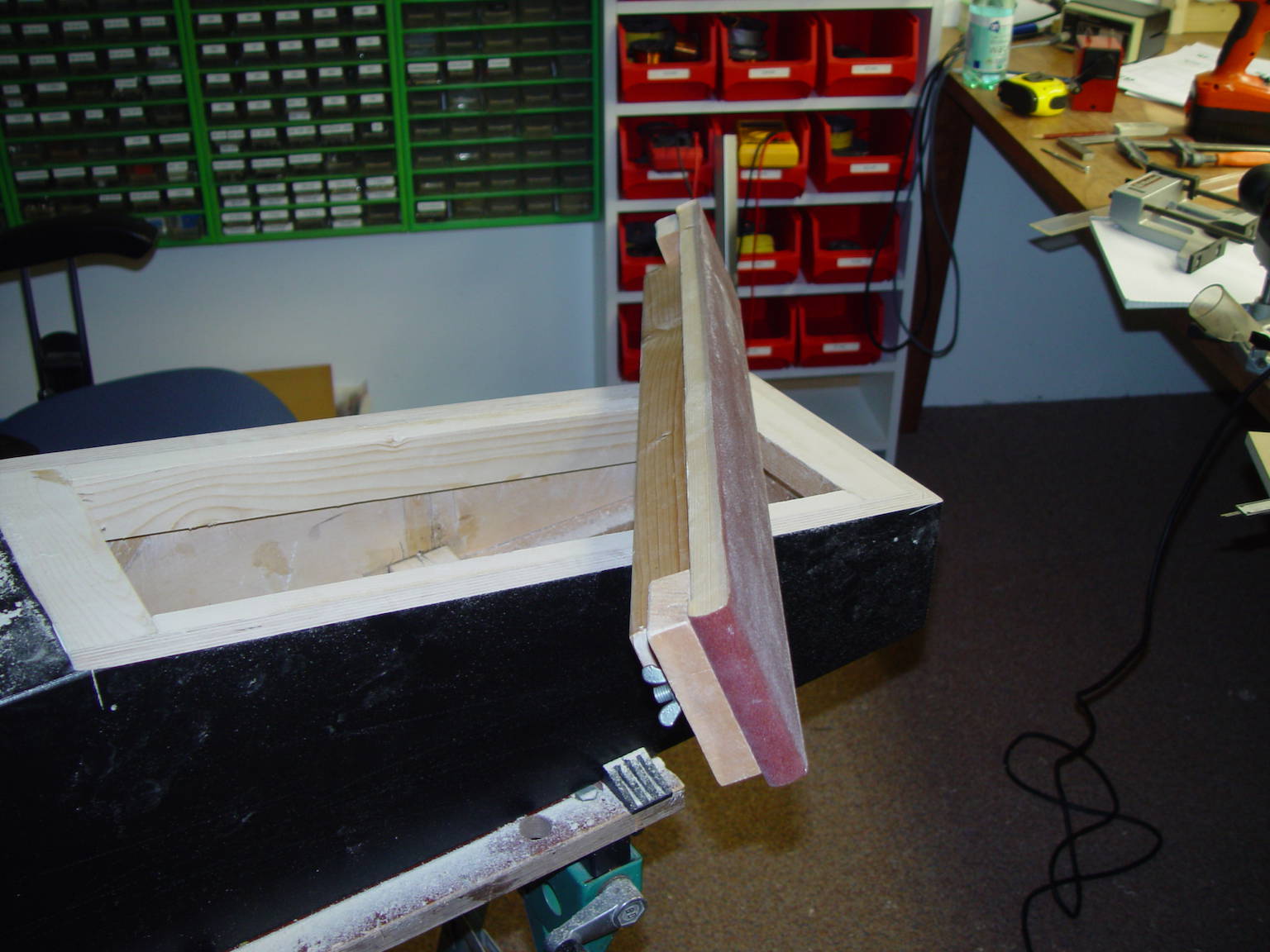

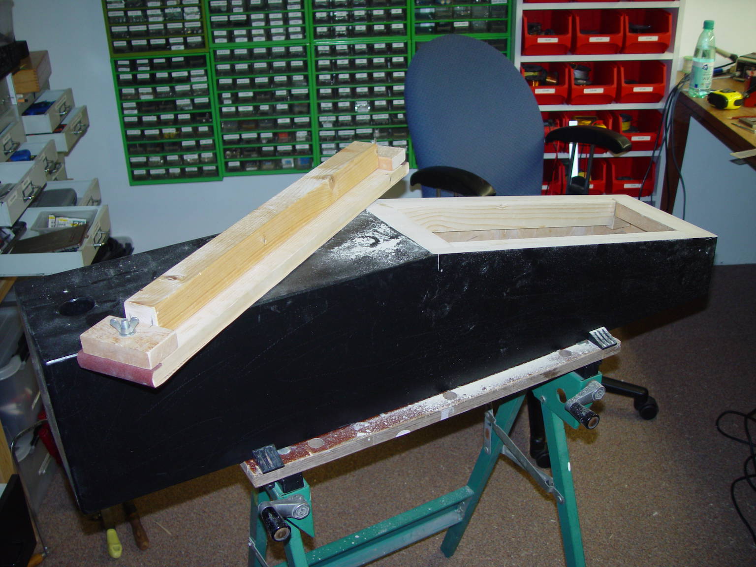

Ray, heb je een mooie rechte plank van ongeveer een meter lang, een rolletje korrel 60 en een rolletje dubbelzijdig tape van de action?
Misschien nog een handvatje om het geheel wat makkelijk te maken ?
voeg al deze delen samen en je schuurt dat randje er echt zo af en supermooi vlak met de rest.
Deze methode gebruik ik al heel lang voor dit soort klusjes en gaat perfect. Gaat op zich net zo snel als met de machine en bijna tot geen risico op kuilen en bulten.

ivm de spijkertjes zou ik gewoon rustig aan met een hardmetalen frees er langs gaan tot het vlak is, zo ongeveer:
http://www.zelfbouwaudio.nl/forum/downl ... &mode=view

Ja, dat zijn wel goeie tips. ik denk wel dat ik mettertijd daar wat mee kan. vooralsnog dank.

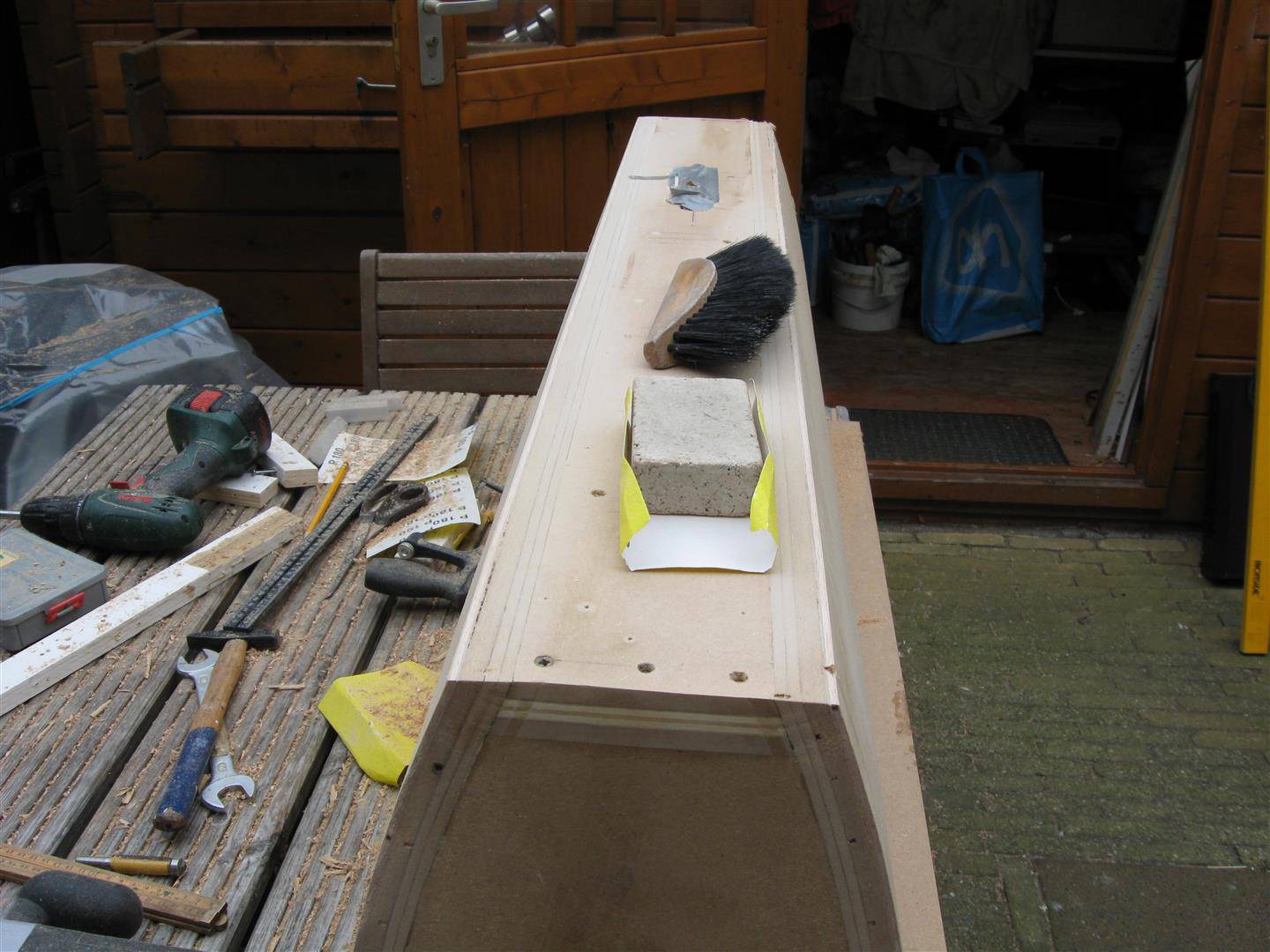

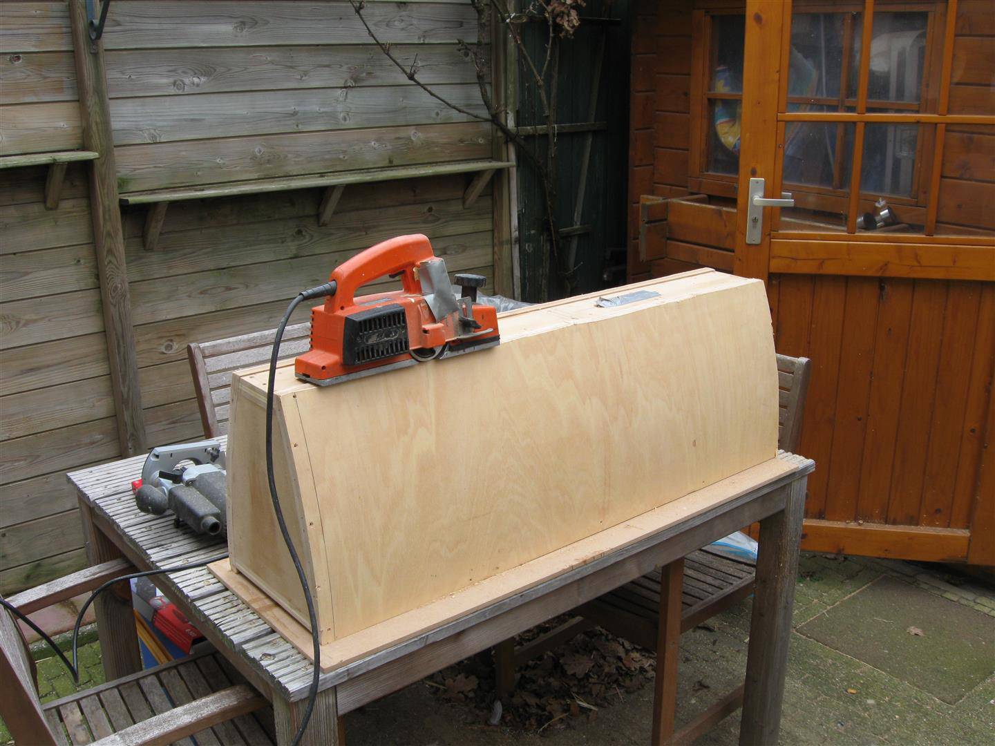

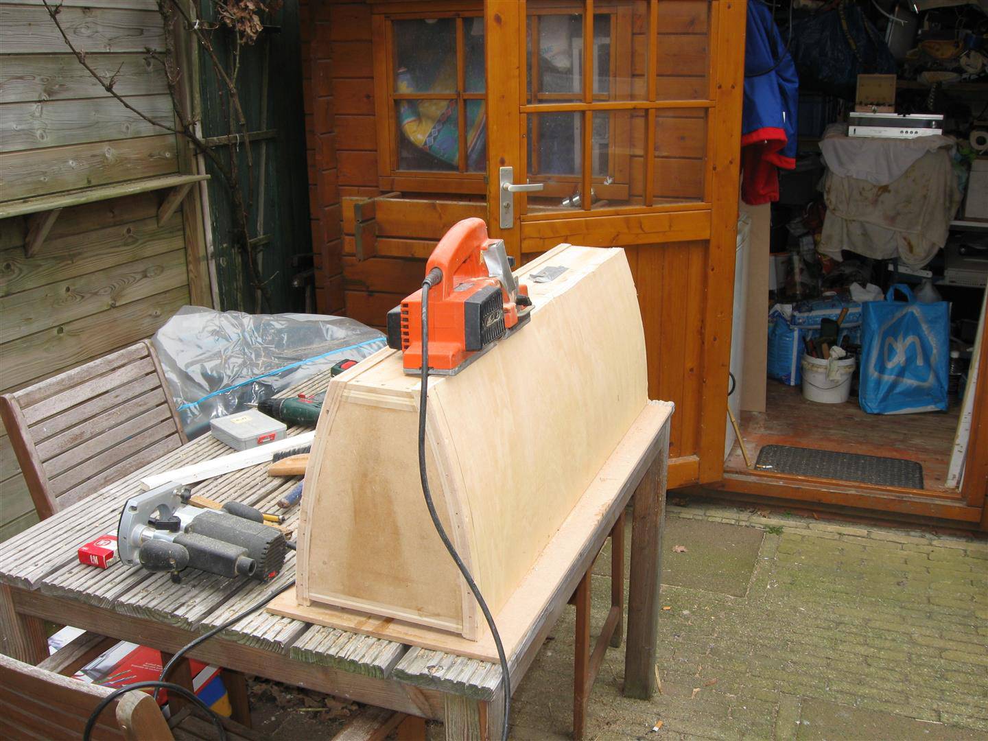

Als eerste stond het vlakken van de zijranden aan de achterkant op het programma.
Onlangs bedacht ik me dat ik nog een derdehands elektrische schaaf had.
Okee, hij is nogal LEO (lomp en onbehouwen), maar hij werkt wel.
Eerst de randen steeds een halve millimeter geschaafd, en het laatste stukje rand met een schuurklosje met korrel 80.
Op zich wel een goed idee om zo'n lange schuurklos te fabrieken, maar mijn tijd was nogal beperkt. zo ging het ook.

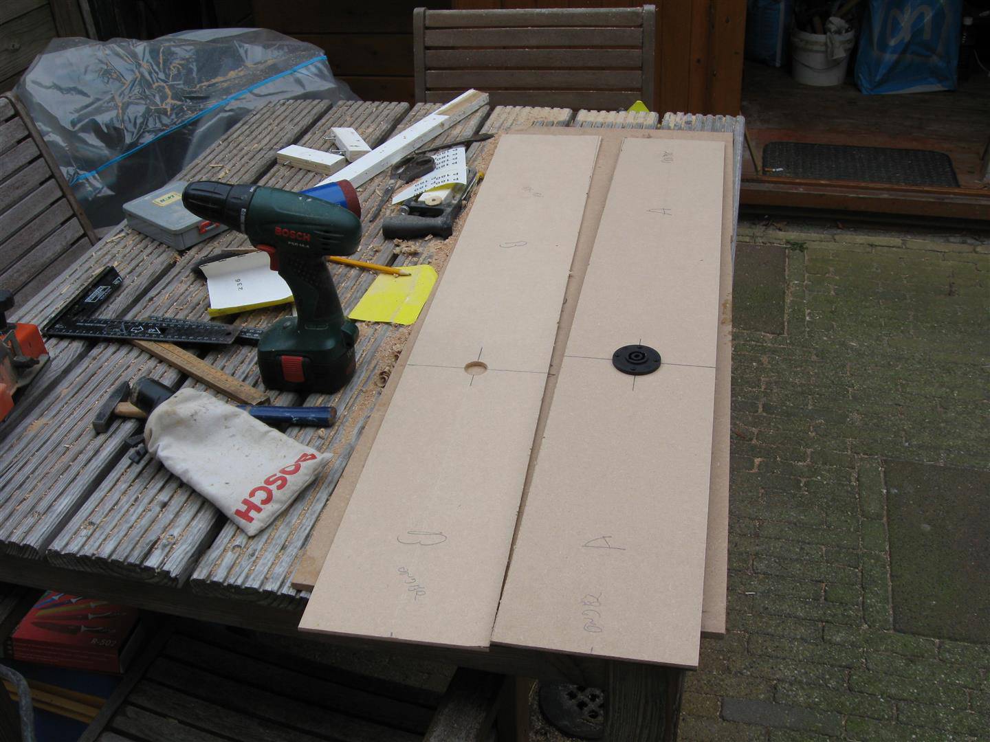

Vervolgens twee stroken MDF 4 mm gezaagd die in een later stadium op de achterkant gelijmd gaan worden.
Op de bovenkanten komt ook nog zo'n plaatje, en waarschijnlijk ook op de onderkant.
