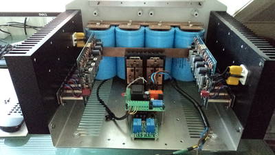

Voor:
Na:
Daar is geen tijdperk voor te stellen...... :rofl:
cool
Berichten: 1126
Re: Passed out.
Bericht door cool »
Er passen er wel een paar onder de trafo. :mrgreen:
Waar komen de trafo's? Mooie opstelling zo!
Re: Passed out.
één trafo, toch ? :-k

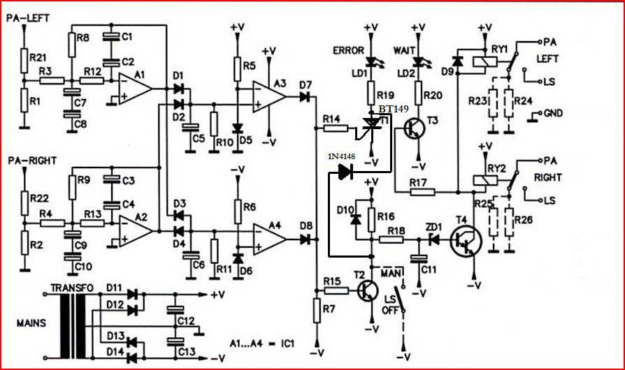

Over de softstart en de beveiliging komt een kap met daarop de trafo.
Nu gaat de beveiliging in voor 6 seconden en daarna weer aan enz....
Eigenlijk zou ik liever hebben dat ie gelijk de hele versterker uit schakelt......
Zou dat kunnen?
Re: Passed out.

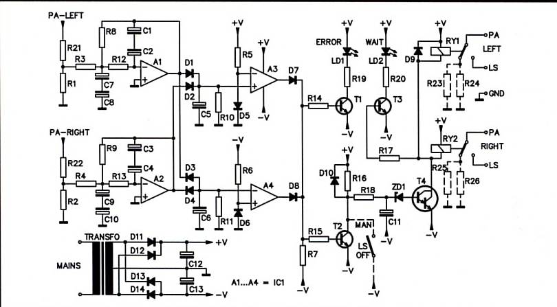

Even kijken of ik je kan volgen, ik heb dat ding meerdere keren gebouwd.
Zowel de bouwpakketversie, als ook op gaatjes print.
Het is zowel een inschakel vertraging (voor de luidspreker uitgang, dus geen softstart !), als een DC-protectie.
Op het moment dat er spanning op de schakeling komt gaat er een 6 seconden timer lopen en brand één van de led's.
Na die 6 seconden dooft de led, en worden de twee uitgangsrelais ingeschakeld. nu is ook de DC beveiliging actief.
Omdat de schakeling z'n eigen trafo heeft, en hele karige buffer elco's, zal hij op het moment dat de spanning wegvalt vrij snel afschakelen waardoor de versterker niet meer de kans krijgt om rare signalen naar de luidsprekers te sturen als de grote elko's leeglopen. dus de kans op een uitschakel knal word hiermee geminimaliseerd.
Re: Passed out.
Klopt precies!
Nu zou ik het liefst hebben dat ie de hele versterker uitschakelt er dc op de luidspreker uitgangen komt.
Er is tenslotte iets mis,dus waarom zou de rest van de versterker dan aan moeten blijven toch?

Het kan nog veel simpeler en WERKT ALTIJD.
De Quad 405 DC protectie:
Schakelingetje staat over je luidsprekeraansluitingen, zodra het dc niveau te hoog wordt sluit ie de handel gewoon kort en de voedingszekering klappen er uit. Werkt gegarandeerd sneller dan een relais!
Re: Passed out.
Hoe je de versterker wil uitzetten zie ik zo niet.Een plaatje met een drukknop zegt niet veel over hoe 't aansturen.
Je kunt de beveiliging wel zo veranderen dat die niet opnieuw inschakeld na een fout.
Zo moet de beveiliging (even)uitgeschakeld om de fouttoestand weg te krijgen.
Re: Passed out.
is wat vergezocht, maar niet onmogelijk.
Dan zou je het gedeelte rondom T1 (error led) moeten gebruiken om de start module te triggeren om uit te schakelen.
Er is wel kans dat je met een inverter aan de slag moet want ik weet zo niet of die triggert naar massa of plus....

Vandaag toch een aardig stukje opgeschoten!
Nog te doen:
-inputsectie bedraden.
-Trafo plaatsen en aansluiten
-achterpaneel voorzien van pluggen en aansluiten.
De elco's zijn nog nooit gebruikt,dus ik neem aan dat die voorzichtig opgeladen moeten worden.....
Hoe kan ik dat het beste aanpakken?
