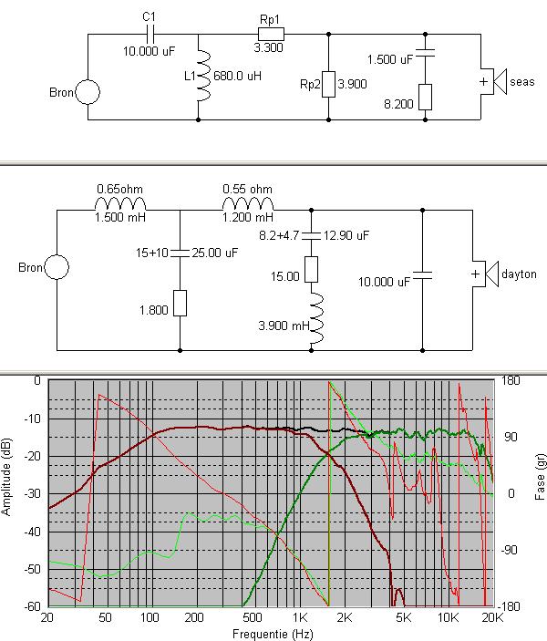

Jeroen, met de laatste simulaties die ik hier heb laten zien, heb ik er voor gezorgd dat de marker op exact dezelfde plek staat voor de beide drivers.
Met Boxsim kun je ook eenvoudig je eigen drivers vervangen voor visatondrivers. Als ik dat doe vervang ik de Dayton door een AL170 en de Seas voor een KE25SC. In een eerdere simulatie waarvan ik hierboven de response heb gepost, zie je dat de responses niet mooi met 6 dB optellen, maar dat de onaxis response wel vlak loopt. Toen ik bij dit filter de drivers door de visatonexemplaren verving, kreeg ik wél goeie optelling. Zoals een meting liet zien, had ik in de praktijk inderdaad een bult rond het crossoverpunt. De check met vergelijkbare visatondrivers is (tot ik zeker weet hoe ik ARTA goed kan gebruiken) een goeie methode om er zeker van te zijn dat de fases kloppen. Weet je een goed (liefst gratis) alternatief voor ARTA als ik dat met die fases niet helemaal op kan lossen?

Martijn M. , hoe kan het dat bij bv de 15 graden meting de piek van de impuls van de woofer precies op hetzelfde punt als de tweeter ligt? Je zou toch verwachten dat het akoestisch centrum van de woofer iets naar achteren ligt en dat bij het meten de puls wat later binnenkomt.
Alleen bij de onas-meting lijkt het wel te kloppen. Op basis daarvan zit het akoestisch centrum van de woofer 1.5778cm achter dat van de tweeter. Als ik dat verschil doorvoer in speakerworkshop bij de 15 graden respons, dan krijg ik met mijn filtervoorstel een nog mooiere optelling en liggen de fases van woofer en tweeter vrijwel precies over elkaar heen. Er zat trouwens nog een foutje in mijn filter, L1 in het hoogdoorlaatfilter moet 0,68mH zijn met 0,4ohm Rdc.
Moet je bij off-axis metingen wel uitgaan van het akoestische centrum? De wooferrand bevindt zich vanaf een bepaalde meethoek dichter bij de microfoon dan de tweeterdome. Anders zou ik het niet weten. De microfoon heb ik niet verplaatst bij een meetsessie onder één hoek.
Berichten: 12869
Dan heb je het in principe goed gedaan. Maar wat dan wel vreemd is, dat jouw dayton_0 en dayton_onax precies over elkaar liggen, wat impulsresponse betreft. Maar seas_0 en seas_onax liggen na elkaar. Ergens is er iets misgegaan.

Jeroen, ik heb mijn vergissing bij het invoeren van jouw filter hersteld en het ziet er inderdaad hetzelfde uit als in jouw simulatie. Mijn versie is niet vlakker dan de jouwe... het is wat dat betreft 'lood om oud ijzer'.
Het grootste verschil zijn de stijlsteilheid van het filter en het algehele niveau van de tweeter: bij jou is dat, zoals je al zei, iets lager (ongeveer 1.5 dB) dan dat van de woofer. Ik laat de tweeter recht lopen. Mocht het te veel zijn, dan is het met een andere serieweerstand voor de tweeter eenvoudig aan te passen.

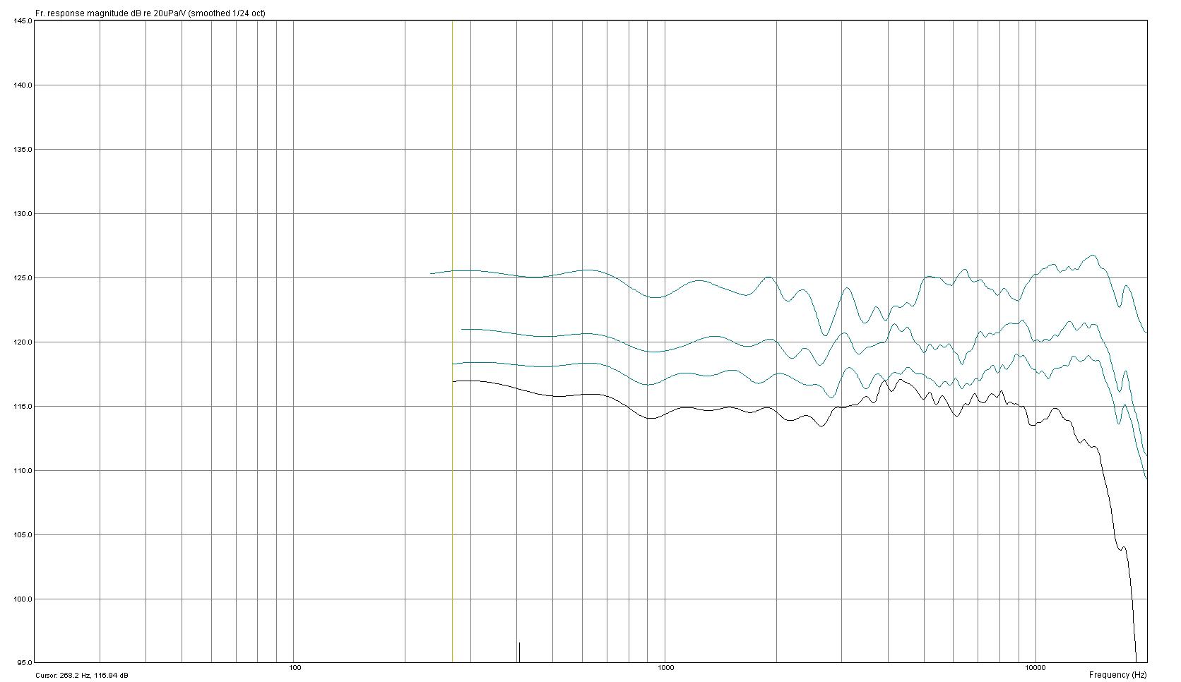

Zojuist heb ik het 4e orde elektrische filter met (zoals Jeroen al opmerkte) ongeveer 30 dB/okt. akoestische hellingen opgebouwd. Bijgaand de inroommetingen. Het filter is marginaal aangepast om uit de voeten te kunnen met componenten die ik nog had liggen. Nog eerst een paar dagen luisteren en zo nu en dan wat meten; daarna ga ik maar eens wat componenten bestellen voor de tweede box.

Nou, er zit een half uurtje luisteren in mono op. De klank is niet wezenlijk anders dan met het 3e orde filter. Wat ik wel merk, is dat ik heel luid kan spelen zonder dat de tweeter voelbaar gaat bewegen. Dat is dus een groot voordeel, tegen een betrekkelijk bescheiden toename van de complexiteit van het filter. Dat zal niet alleen door het steilere filter komen, maar ook doordat het crossoverpunt van net iets onder 1500 hz naar ongeveer 1700 hz verschoven is.
Heb je de gain van elke meting iets teruggedraaid net als bij die eerdere meting van het afstraalgedrag? Vind ik niet zo fraai, geeft een beetje een vertekend beeld, het lijkt nu net een dipool ;)
Maar het filteren is goed gelukt, daar zie je niks van! Daarboven zie je helaas wat effecten van diffractie.

Mja... dat heb ik inderdaad gedaan. Het maakt e.e.a. wat overzichtelijker; vooral omdat mijn versie van ARTA die leuke kleurtjes niet geeft. Die diffractie lijkt lastig te vermijden. Met Edge heb ik wat gesimuleerd, maar het leek allemaal niet veel uit te maken op dit baffle. Daarom heb ik op een gegeven moment maar gewoon een beslissing gemaakt over waar de tweeter moest komen. Belangrijk is wel dat de tweeters aan de binnenzijde moeten.
