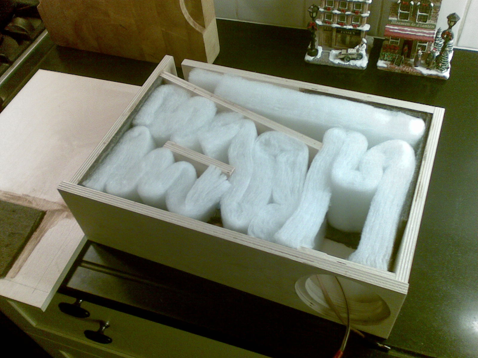

Welnu, de kastjes zijn inmiddels een eind klaar. Ik zit nu alleen even met de benodigde hoeveelheid dempingsmateriaal, is het volgende ongeveer de bedoeling?

op de foto lijkt het er op alsof de plankjes van de TL niet de zelfde hoogte hebben als de buiten platen. Dit kan denk ik niet helemaal de bedoeling zijn?
groeten Daan
(PS: De demping lijkt me erg veel.....)

zeker in het open deel en achter de driver zit veel te veel. in de bouwtekening staat toch hoe te verdelen?

zo dus:
foto-ke van desktop tl.jpg (21.71 KiB) 537 keer bekeken

Een plaatje zegt meer dan duizend woorden, dank!
BTW: ik had begrepen dat er een matje dempingsmateriaal per kant in moest, zodoende kwam ik hier op uit. Ik heb die matjes indertijd bij Speakerland gekocht, misschien dat zij andere maten verkopen dan wat er origineel in een verpakking Sonofil zit?
Berichten: 33823
Re: Ga Voor Goud - Desktop TL Speaker - Elektor Audio 2008
ik heb idd Sonofil gebruikt; 1 matje was iets meer dan 50 gram (2 matjes in een pak)
BAF van andere leveranciers is meestal dikker en/of zwaarder, gewoon ff op de weegschaal gooien
Het klopt toch wel hoor, misschien vertekent de foto iets. Alleen de frontplaat is breder, maar dat komt omdat de zijkanten achter de frontplaat vallen.
Dat spul van mij is inderdaad zwaarder, met 50 gram heb ik veel minder dan jij. Als ik e.e.a. correct interpreteer moet de bulk van het materiaal komen daar waar in de tekening 9/16 staat, en op de andere plekken maar een een klein beetje?

dinguz schreef:
.....daar waar in de tekening 9/16 staat, en op de andere plekken maar een een klein beetje?
die 9/16 slaat op het deel wat je van een mat Sonofil moet pakken, dus 50*9/16=28 gram. Ik had een mat Sonofil in 16 stukken geknipt om het goed te kunnen verdelen, vandaar die wat vreemde aanduiding (deze vraag staat met stip op #1 van de gestelde vragen over dit ontwerp :lol: )
