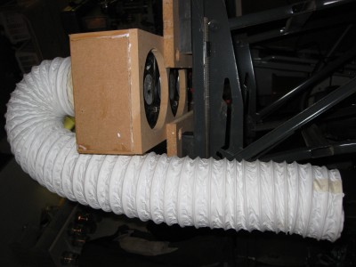

Rondblazen met een dikke fan help niet zo veel. Op mijn werk hebben we het tamelijk rigoureus aangepakt: Een paar kanaal ventilators van de Gamma en wat flexible alu slang (ook van de Gamma) en dat baast via een gat in een steekraampje de zut naar buiten.

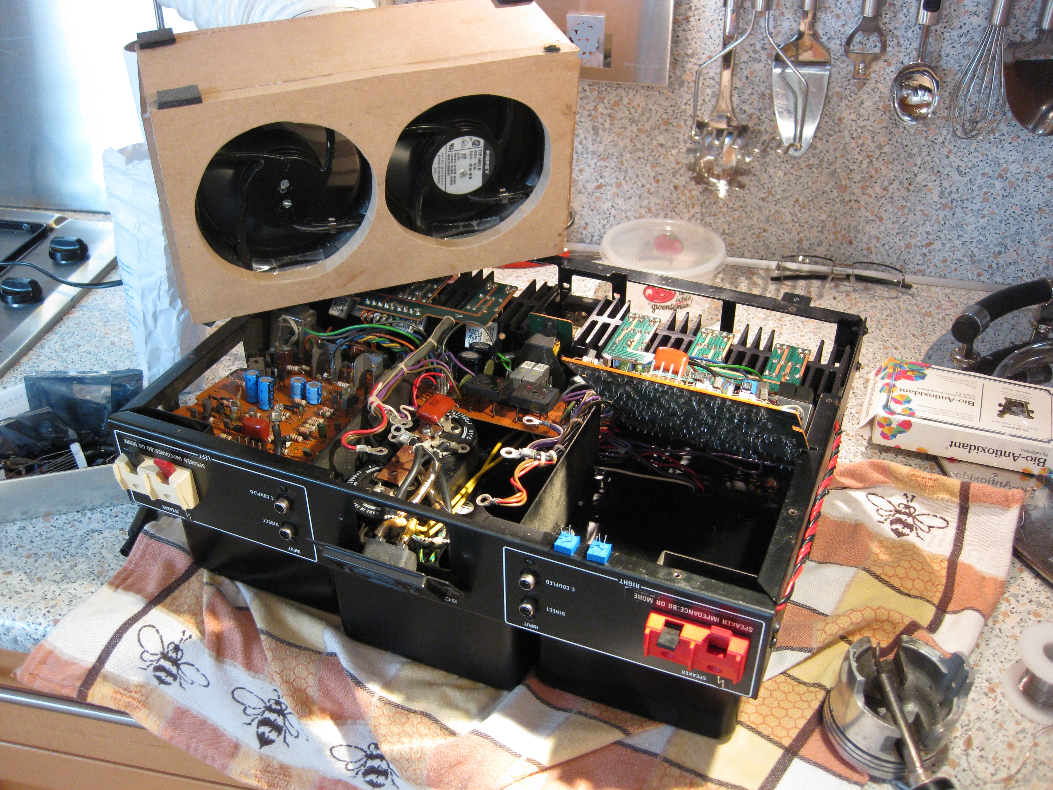

Afzuiging werkt super!

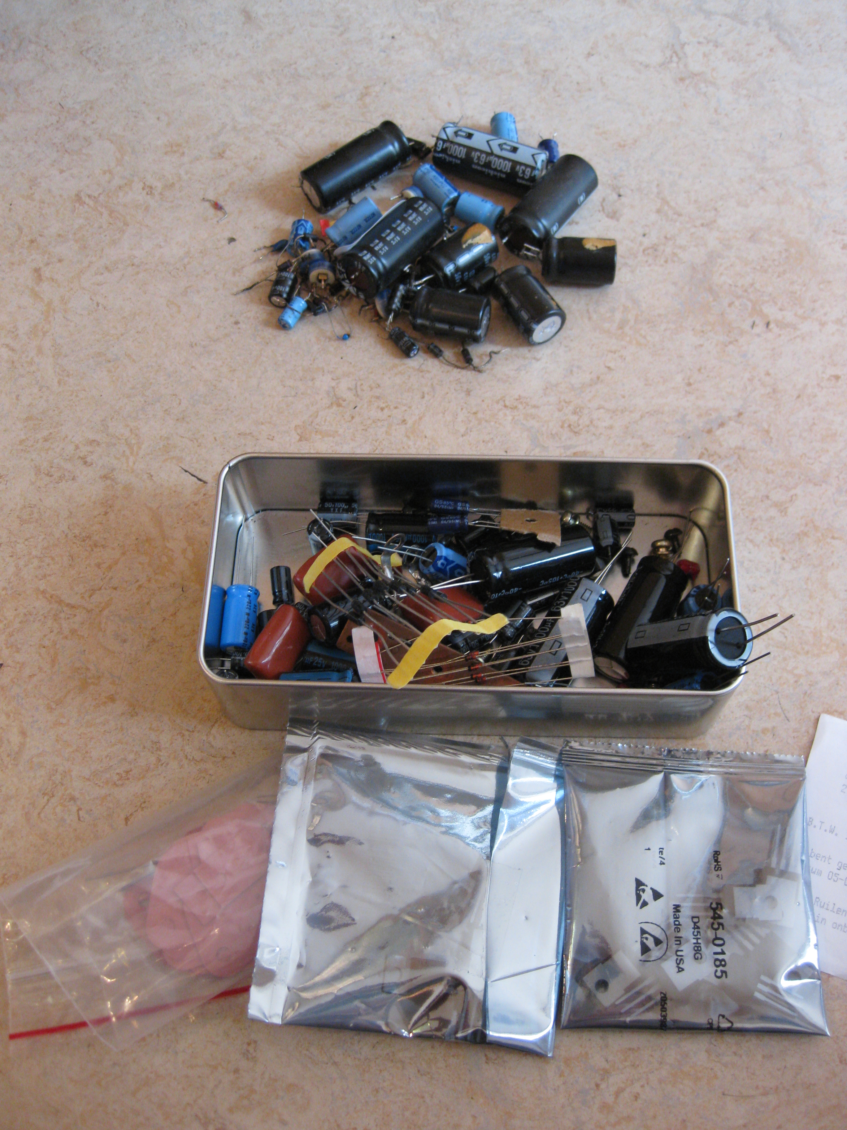

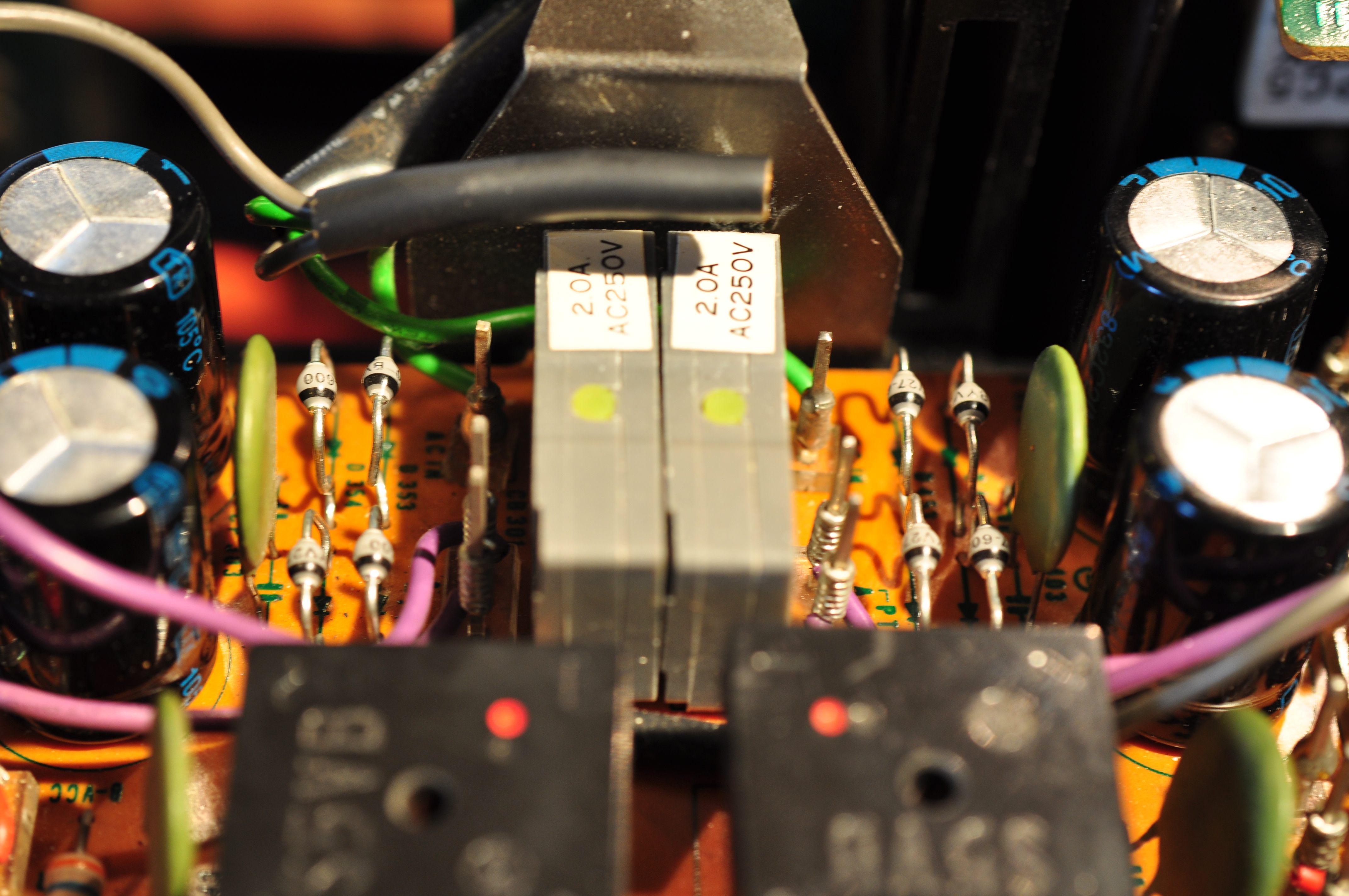

Vandaag weer wat onderdelen vervangen. Wat elco's, silver mica caps en een goede alan bradley tegenkoppen weerstand. Oude cascade transistoren eruit, kan ik gelijk ruim 25 jaar stof uit de koelplaat wassen
Boven de oude onderdelen (moet nog meer uit) en onder de nieuwe.
afzuiging 2
In de keuken aan het werk, da afzuiging heb ik met de slang in de wasemkap hangen.

Ja die afzuiging ben ik blij mee, simpel en effectief. Bij het terugleggen vd bout wacht ik soms even, houdt die even in de luchtstroom totdat alle colophonium verbrand is. (rookpluimpje weg
) Die benauwde aanvallen en gekuch de hele dag zijn weg. Ook MDF ben ik gevoelig voor, laatst met een sub bouwen gemerkt. Doe zet ik een goed 3M mondfilterkapje op.

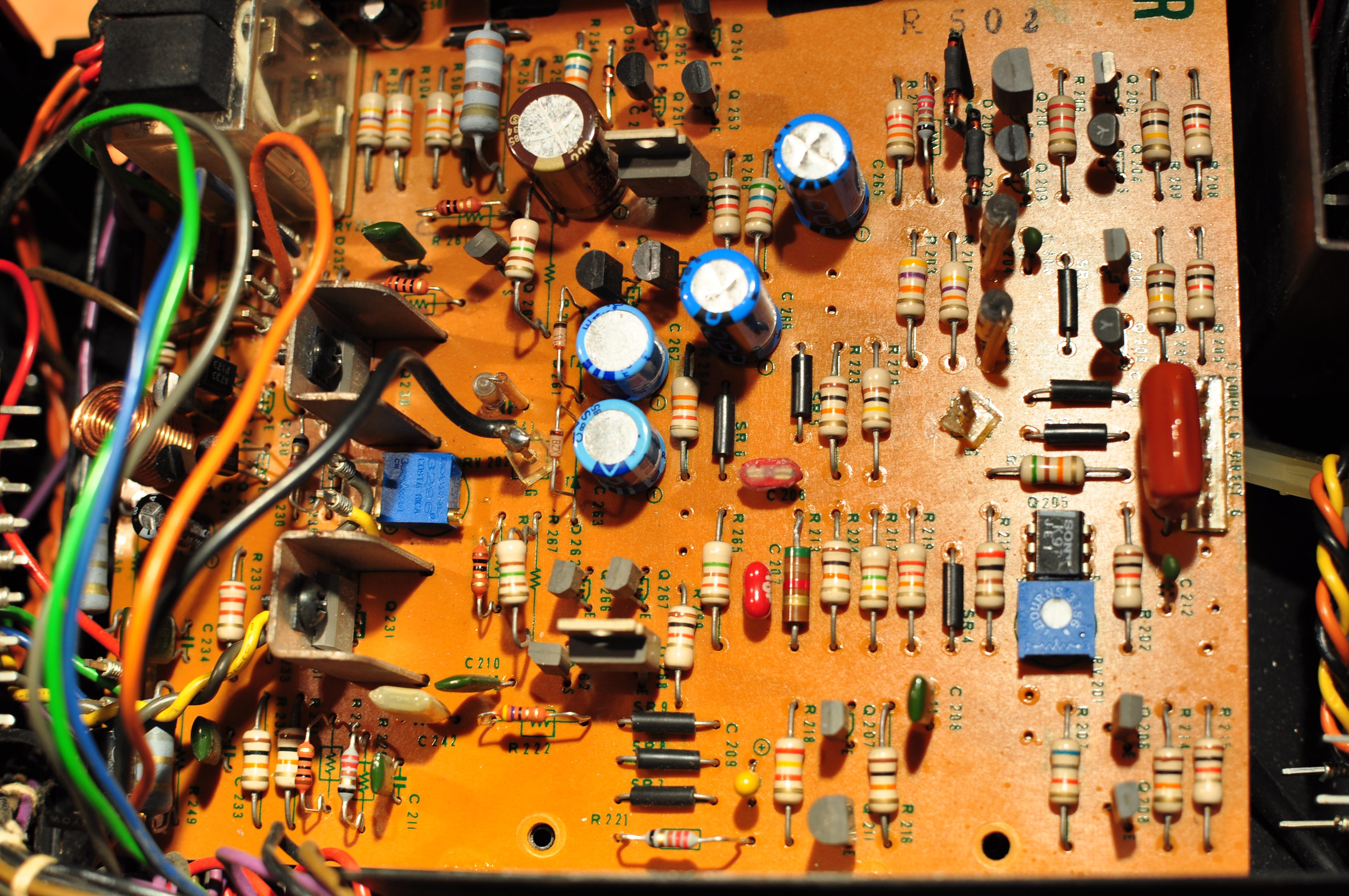

De grote printplaat en de voedingsprint zijn klaar. In de voeding van voortrap heb ik nu eens geen 1N400* gezet maar geupgrade naar een BYV27. Klinkt beter, voeding wordt dan stiller.
Rest nog de cascade transistoren en daaromheen de weerstanden ed.
