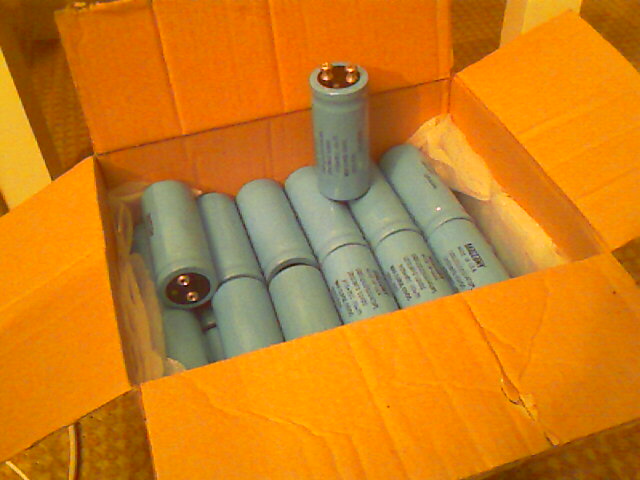

Kun je de elko's niet op hun kant leggen?
Soundexcel
Berichten: 1079
Locatie: Zeist
Bericht door Soundexcel »
Er moeten 12 stuks in.
Ze zijn 10cm bij 4,5cm :D
Beetje groot, maar dan heb je ook wat!

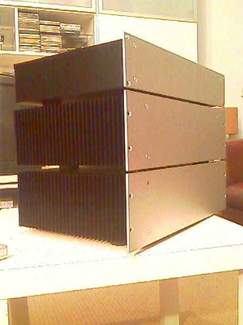

Ik heb zojuist echter drie stuks Hifi2000 behuizingen besteld.
Dat zijn erg nette behuizingen.
Heb ik netjes drie maar de zelfde.

Mijn foto camera is foetsie, maar toch even een kiekje.
De onderdelen beginnen binnen te druppelen.
Ik wacht nog op de printplaten, Farnell en de trafo.
De behuizingen zitten echt heel goed in elkaar.
Alles past precies en is stevig.

De doos elco's is helemaal vol. 38 stuks grof geweld :)
Dingen zijn wel erg groot 10x4,5cm
Ik zeg altijd maar hoe groter hoe beter.
Het wordt dus even puzzelen om alles netjes in de behuizing te krijgen.
Digidoo
Berichten: 927
Lid geworden op: za 30 jul 2005, 17:57
Bericht door Digidoo »
Ziet er veelbelovend uit! Desnoods zet je die Elco's toch lekker op de bovenkant? :P

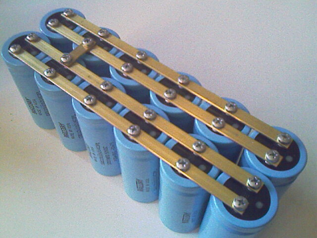

Ik ben alleen nog aan het kijken wat de mooiste manier is om ze aan elkaar te bevestigen.
Op dit moment heeft een dubbelzijdig PCB de voorkeur. Dit is makkelijk te bewerken.
Het is toch moeilijk om aan koper platen te komen.
Dit zou echter wel het mooiste zijn.

echte zelfbouw: koperen waterleiding plat slaan en polijsten, daar is je koperen strip!
Soundexcel
Berichten: 1079
Locatie: Zeist
:D:D
Is nog best te overwegen :)
Het plaatje wordt dan alleen een stukje te dik vrees ik.
en ik heb liever een compleet massa vlak.
Dus over beide elco's.
Ik ga zo eens bij de bouwmarkt kijken.
Er licht altijd wel iets wat je om kunt bouwen :)

Je kunt kijken bij een bouwmarkt voor messing strip, ik heb bij Gamma een keer een metalen strip gehaald van 3cm breed en 3mm dik voor een voeding. Ging erg goed, vooral het solderen: 2 bouten van 100W erop en nog niet warm.

Voor de koperen strip een printplaat om te etsen voor pakken en de fotolaag verwijderen 8)
Soundexcel
Berichten: 1079
Locatie: Zeist
Net een paar prachtige messing mee genomen.
2x10x1000mm. Helaas is nu de accu van mijn boor leeg.
Morgen maar even op de colom boor van mijn werk leggen.
Wordt wel zo netjes.
Soundexcel
Berichten: 1079
Locatie: Zeist
Na een half uurtje boren is dit het resultaat.
Al zeg ik het zelf: Kunst :D ;)
Dan kun je ook een print kopen zonder fotgevoelige laag 8) .
Nadeel; je hebt dan maar 35um, met zo'n strip kun je een hele mooie voeding bouwen.
@soundexcel: inderdaad: kunst, aan de voeding zal het niet liggen...
