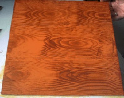

Jazeker. MDF goed schuren en aflakken met kleurlak (waarschijnlijk wat donkere kleur) en aanbrengen met platte kwast. Hierdoor onstaan wat lichtere en donkere strepen die lijken op nerven van hout. Ik heb met dee techniek vroeger een aantal tafels gemaakt en ziet er best leuk en appart uit. Niet duur, maar best netjes. (en zit gelijk in de lak)
Om de naden van het hout niet te zien gaat er nog een 4mm MDF laagje overheen waarna de hoeken rond gemaakt worden met de bovenfrees.
Simpel en toch netjes (en appart).

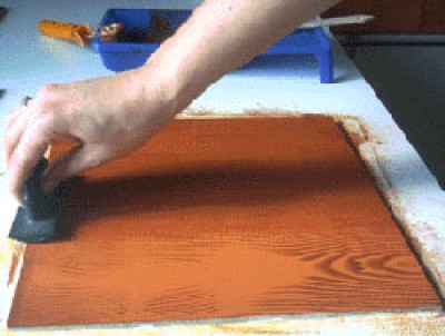

Ondergrond in wat lichte kleur lakken (met die platte kwast) zodat al wat lichte nerven ontstaan. Even laten drogen en mat een wat donkere kleur erover. Dan een houtkam erover om de nerven te creeren.

Met als resultaat onderstaande voorbeelden.
Berichten: 12445
das creatief :P
Je moet zelf dus een beetje in je hoofd hebben hoe de nerven zouden moet lopen ?

Beetje wel ja, maar de kam doet ook zelf een hoop.... :) Als je hen draait ontstaat zelf een patroon. Maar we zullen zien.
