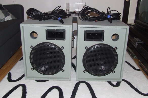

Komt het dus toch neer op hetzelfde als ik heb gemaakt voor tijdens buurtfeestjes buurt-bbq en verjaardagen enz.Vuurkat schreef:We hebben besloten welke drivers we gaan nemen:
10" rode rand woofer
Dubbele piëzotweeter
En dan ongeveer zo'n kist.
Basreflexpoorten worden van plastic buis (bouwmarkt) gemaakt, aansluitterminals, handvatten en hoekbeschermingen enz. moeten we nog uitzoeken.
Drugsb wil luidsprekerkabel van 2.5mm^2, ik denk dat 1.5mm^2 genoeg is (kabel wordt 5 meter). Wat denken jullie? 10 meter kabel van 1.5mm^2 kost 10 euro, 10 meter kabel van 2.5mm^2 kost 17,5 euro.
Trouwens voor dit soort speakers tot 100W kan 1.5mm^2 wel.

Rendement is behoorlijk hoog. Misschien nog wel teveel voor die 10".Vuurkat schreef:...maar dan goedkopersevenup schreef:Komt het dus toch neer op hetzelfde als ik heb gemaakt voor tijdens buurtfeestjes buurt-bbq en verjaardagen enz.
Trouwens voor dit soort speakers tot 100W kan 1.5mm^2 wel..
1.5mm^2 is een stuk goedkoper dan 2.5mm^2, dus dan nemen we dat denk ik. Vermogen is 45W per box.
Trouwens, wat is het rendement en het frequentiebereik van zo'n dubbele piëzo eigenlijk?
Denk geen verkeerde bezuiniging. Bij dit soort speakers valt niet veel eer te behalen aan iets betere kabels. Gaat ook niet om zeer hoge vermogens.hovingsteven schreef:Verkeerde bezuinigingen.......1.5mm^2 is een stuk goedkoper dan 2.5mm^2, dus dan nemen we dat denk ik
