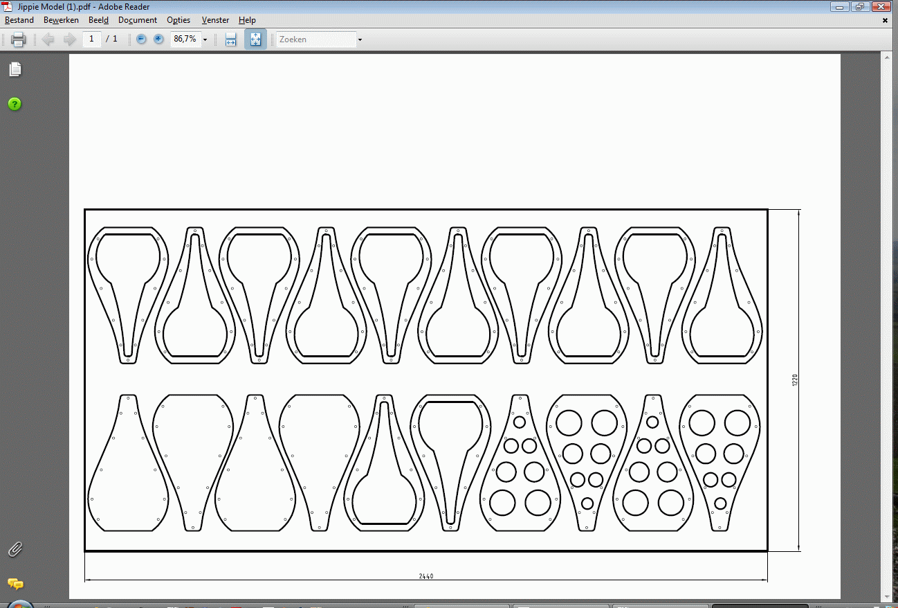

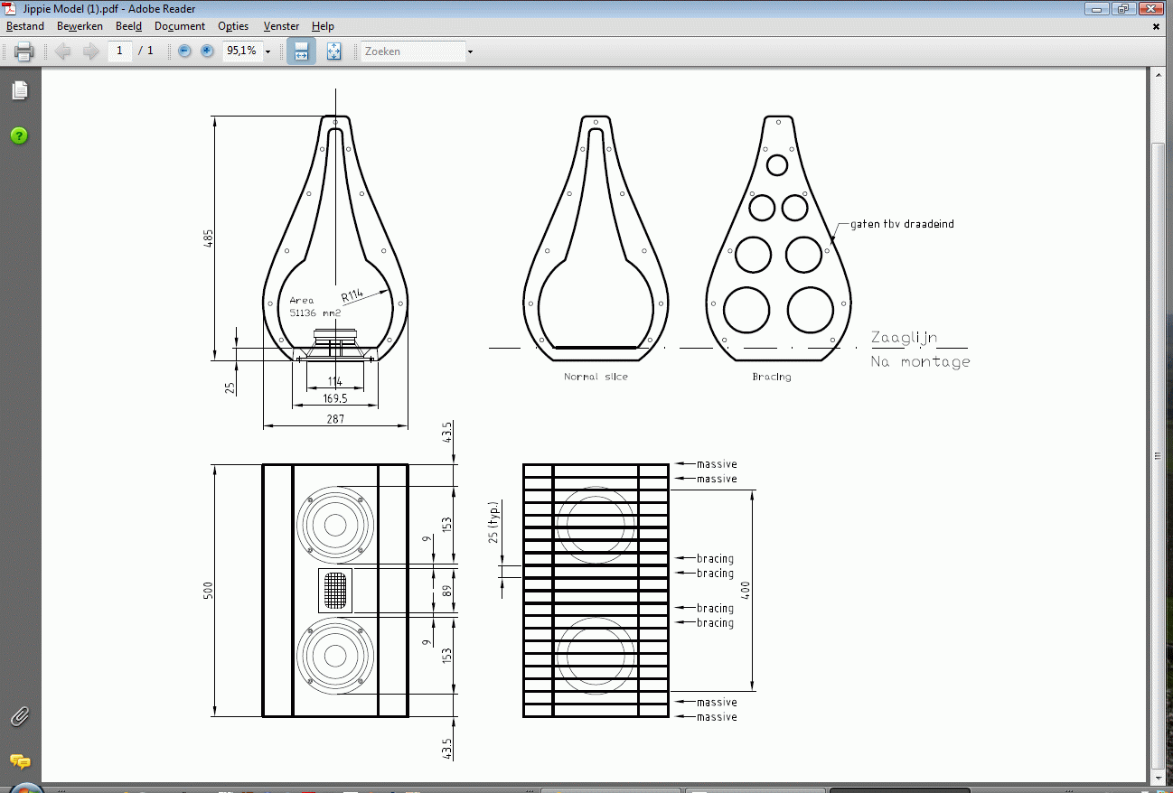

We komen in de buurt, 20 liter en een perfect vorm.
Van die 20 liter gaat de inhoud die de 4x bracings innemen nog af, deze kan ik ook nog exact bepalen.
Ik krijg een beetje de indruk dat je niet van lopende band werk houdt
Maakt niet uit, ik wil enkel laten zien dat het zo echt prima gaat.
Zal ook de andere manier uitwerken voor je, kun je zelf kiezen welke je volgt.
De mal kan ik voor je uitplotten 1 op 1 en per post naar je toe sturen.

Maar, laat er iemand hier op het forum zijn die een state of the art freesmasjien heeft (wat heet!!). Ik zal eens polsen of hij zin heeft om me hiermee te helpen.
Ziet er wel heel erg gaaf uit trouwens!!
Ik ga het nog eens verder op mijn gemak kijken. In ieder geval is het nodig om de tweet een eigen kamertje te geven, liefst (nu we toch bezig zijn) ook met zo'n mooie vorm al de middentoners ook hebben. Dan zou het ook mooi zijn om de kegel achter de middentoner te maken, zoals in onderstaand plaatje
Man man, wat is dat fraai, zo'n tekening. Heel erg bedankt voor al je moeite tot nu toe!

Een freestafel zou in dit geval ook een stuk gemakkelijker zijn als je niet houdt van een dagje frezenWowly schreef:Maar misschien als ed het leuk vind om me te doen met zijn aangestuurde freestafel dan wordt het een stuk makkelijker en excter dan dat ik dat met de hand ga doen.
Een betrekkelijk simpele klus, 2 kastjes
Maargoed...
Bedenk wel, dat als je voor die andere manier gaat (met losse lagen 3mm triplex), dat je 2 sets mallen moet maken
Dit voor je binnenvorm en buitenvorm.
Een voorbeeld van zo'n mal is die Jasper in zijn project bewust en terecht heeft toegepast.
Bewust, omdat hij een kast heeft gebouwd van een dergelijke afmeting dat dit de zeker de moeite waard is en maar 1 set mallen moest maken.
De contra-mal (vele bracings) is zijn kast zelf.
In dit project zul je dus ook de 2 stuks contra-mallen moeten maken.
Totaal dus 4 stuks mallen + een heleboel lijm.

Uit de tekening van marcus begrijp ik dat er geen faceplate voor de neo3 gebruikt word ? Of moet deze uit de baffle gefreesd worden ?

We gaan voor gebruik van de neo3pdr ZONDER faceplate. Zo krijgen we een prima afstraalgedrag van de neo alsmede dat we de faceplate uitsparen én we de units mooi dicht op elkaar krijgen.

Even over de manier van uitlijnen: is het niet handiger om ipv draadeinde's rechthoekige planken te krijgen. Zo krijgen we en goede uitlijning van de platen zonder dat er kans op torderen onstaat. Snap je wat ik bedoel? ik zal het proberen uit te tekenen.

het uit frezen en op elkaar lijmen van de schijven is eigenlijk de luie mensen manier. Kost wat meer hout, maar je hoeft er, vanaf de schijven gefreesd zijn, niet teveel meer bij na te denken.
Afval is vanzelfsprekend. Wat niet vermeld is, is de kwaliteit van het materiaal. Eigenlijk zou je materiaal moeten hebben met voldoende massa en een hoge laterale buigsterkte. MDF is dat niet. De duurdere en de vochtwerende platen hebben wel een hoge massa maar geen hogere laterale buigsterkte. MDF heeft nml 2 harde toplagen en een zachte kern. Die vormen weliswaar een sandwich, maar niet in de richting die voor de schijvenkast nuttig is. De MDF die ik nu gebruik is een plaat die speciaal op aanvraag geperst wordt. Daarbij wordt de pers op haar hoogste stand gezet en er worden nog een paar procedures aangepast. Daardoor krijg je over de volledige dikte een egale dichtheid. Die zit dan tussen de dichtheid van de kern en de toplaag (ong 800 kg/m³). De E-modulus (elasticiteitsweerstand) is echter 3 keer hoger in het axiale vlak.
De plaat kost 2x zoveel als een andere kwalitatieve plaat en moet met een minimum hoeveelheid besteld worden. Bij interesse kan ik wel een paar platen voorzien, maar vrees dat je targetprijs van 450 euro gaat overschreden worden.
Een andere en volgens mij misschien wel nuttigere manier is het werken met brasing schijven en dunne MDF. Dat is 'de minder luie manier'
Je freest een aantal binnenschijven en lijmt er een wand van 3mm MDF plaat tegen. Gevolgd door nog een wand en nog een wand en nog een wand tot de gewenste dikte is bereikt. Geen plooiMDF, gewoon goedkope dunne MDF plaat. Deze plaat dient meestal als verpakking voor andere duurdere platen en de lokale handelaar is blij als hij er vanaf is
Freeswerk:
Als je het project open stelt zodat anderen het eenvoudig kunnen namaken zou je de schijven met de bovenfrees moeten frezen. Handig hierbij is een CNC gefreesde mal. Deze mal zou ik persoonlijk in plexi maken. Die is transparant (dus je ziet wat er onder je mal ligt), mooi te frezen, op de juiste dikte en resistief, behalve als je aanloopwiel werkelijk overhit raakt!
Die mallen wil ik wel frezen. Hoe we dat praktisch aanpassen zien we nog wel in de komende weken.

Als je de plaktjesmethode toepast, zou het voor dit ontwerp niet handiger zijn om verticale plakjes te maken? Zoals b.v. hier:
http://www.speakerland.nl/content/user/ ... maxima.php
Volgens mij kun je dan makkelijker de gewenste vorm benaderen.
Jan, ik heb die draadeinden voorzien om het geheel aan te trekken met lijm en als "wapening".Wowly schreef:Even over de manier van uitlijnen: is het niet handiger om ipv draadeinde's rechthoekige planken te krijgen. Zo krijgen we en goede uitlijning van de platen zonder dat er kans op torderen onstaat. Snap je wat ik bedoel? ik zal het proberen uit te tekenen.
Moeren zitten dus geheel verzonken in de eerste plaat van de top en bodem.
2e top- en bodemplaat verlijm je al laatste zodat je daar niets meer van ziet.
Als je bang bent dat je het geheel niet uitgelijnd krijgt -> leg de kast op z'n zij op een vlakke plaat en verlijm hem dan.
