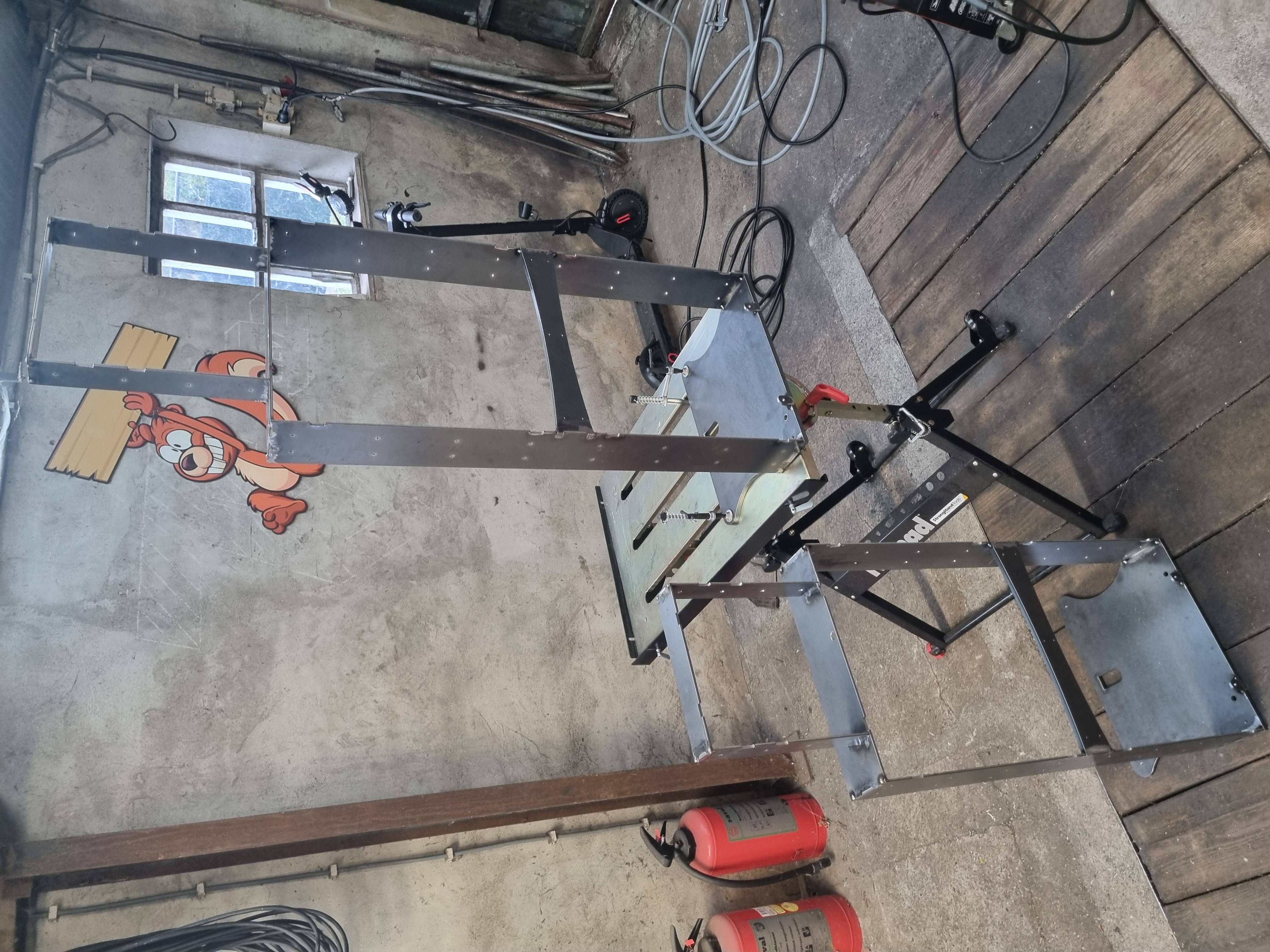

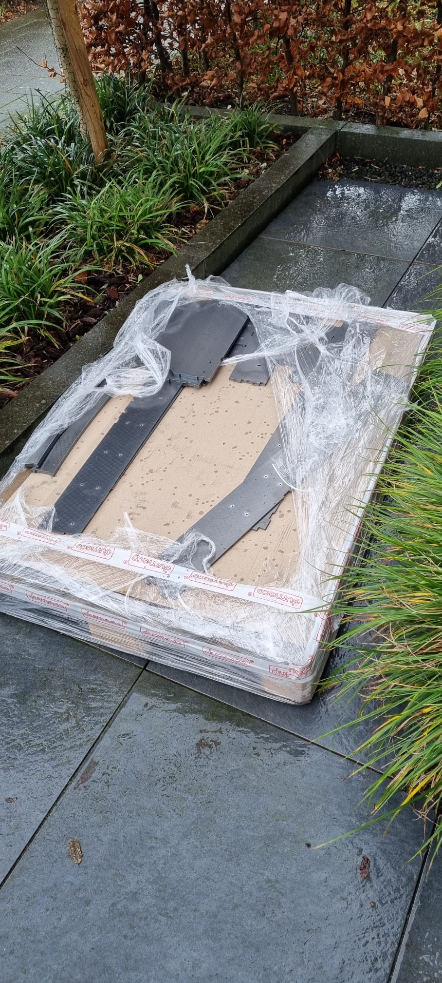

38kg aan staal op de stoep :D
Berichten: 17865
Re: Eigen open baffle project
Is het roestvast materiaal? :think:
Met die nattigheid is het dan wel even opletten, lijkt mij.
Ziet er in ieder geval goed serieus uit :kwijl:
Is toch al te laat :twisted: Gaat als een razende, ook al is het droog.

Straks een keer met de staalborstel er over en dan in de dtm lak.
Psies, of een wash primer.

Is even kijken of ik vandaag de frames aan elkaar gebakken krijg :mrgreen:
Mooi Bas! Maar zou ze niet aan elkaar bakken hoor. Tenzij je mono wilt natuurlijk :lol:

Goeie tip, en net op tijd ook. Heb er toch maar een stereo paartje van gemaakt :lol:

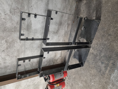

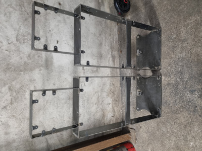

De eindstand van vandaag. De frames volledig afgelast.
Volgende keer ontvetten en spuiten.
Was weer een mooie klus :lol:
Berichten: 14139
Goed dat je die bevestigings lipjes vlak bij de korte staanders voor het midhoog hebt geplaatst, puur het staal is daar niet heel stijf, wegens torderen van de bovenstip, stevig vastschroeven aan de laag baffle zal dit veel beter maken.

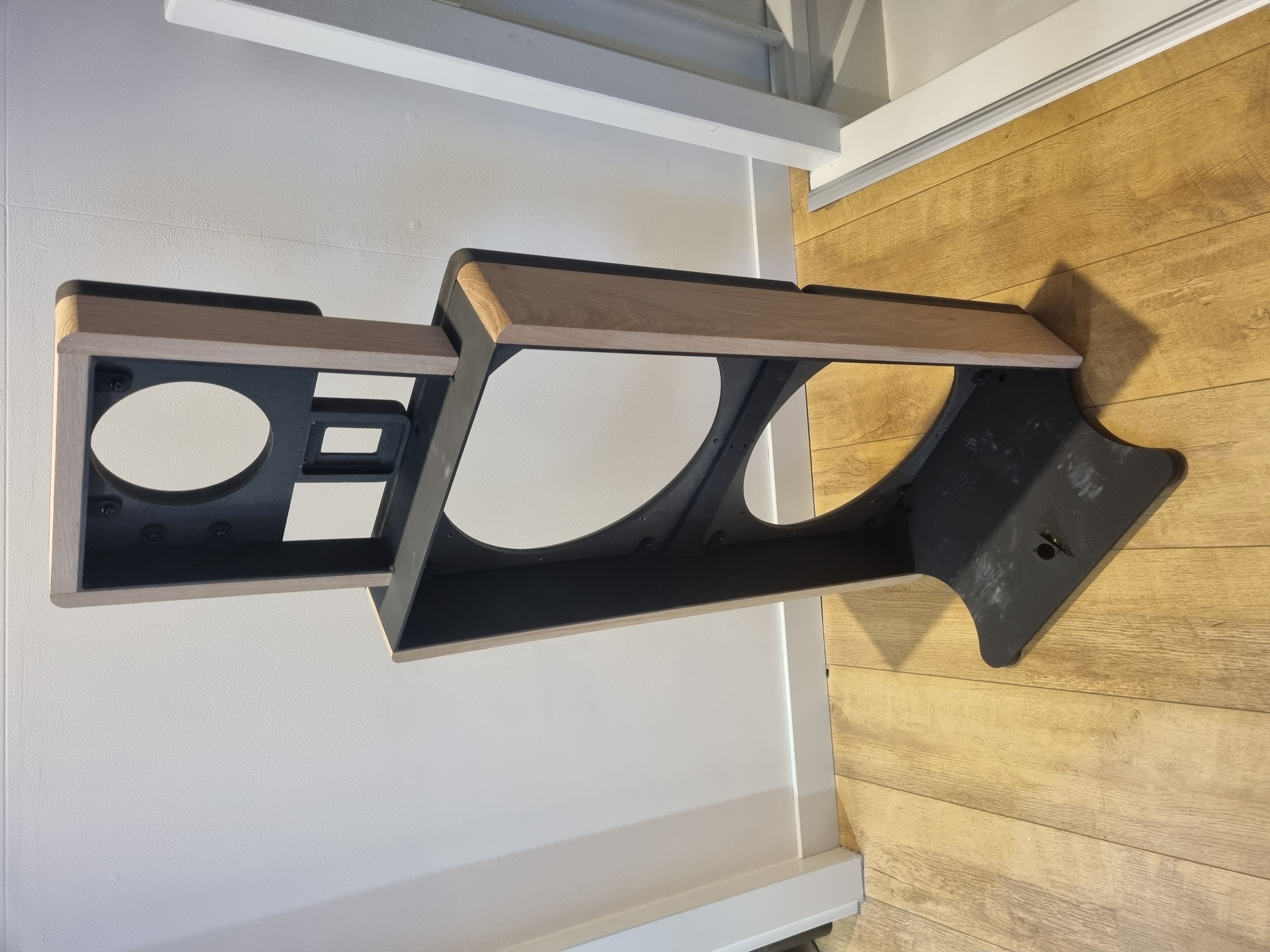

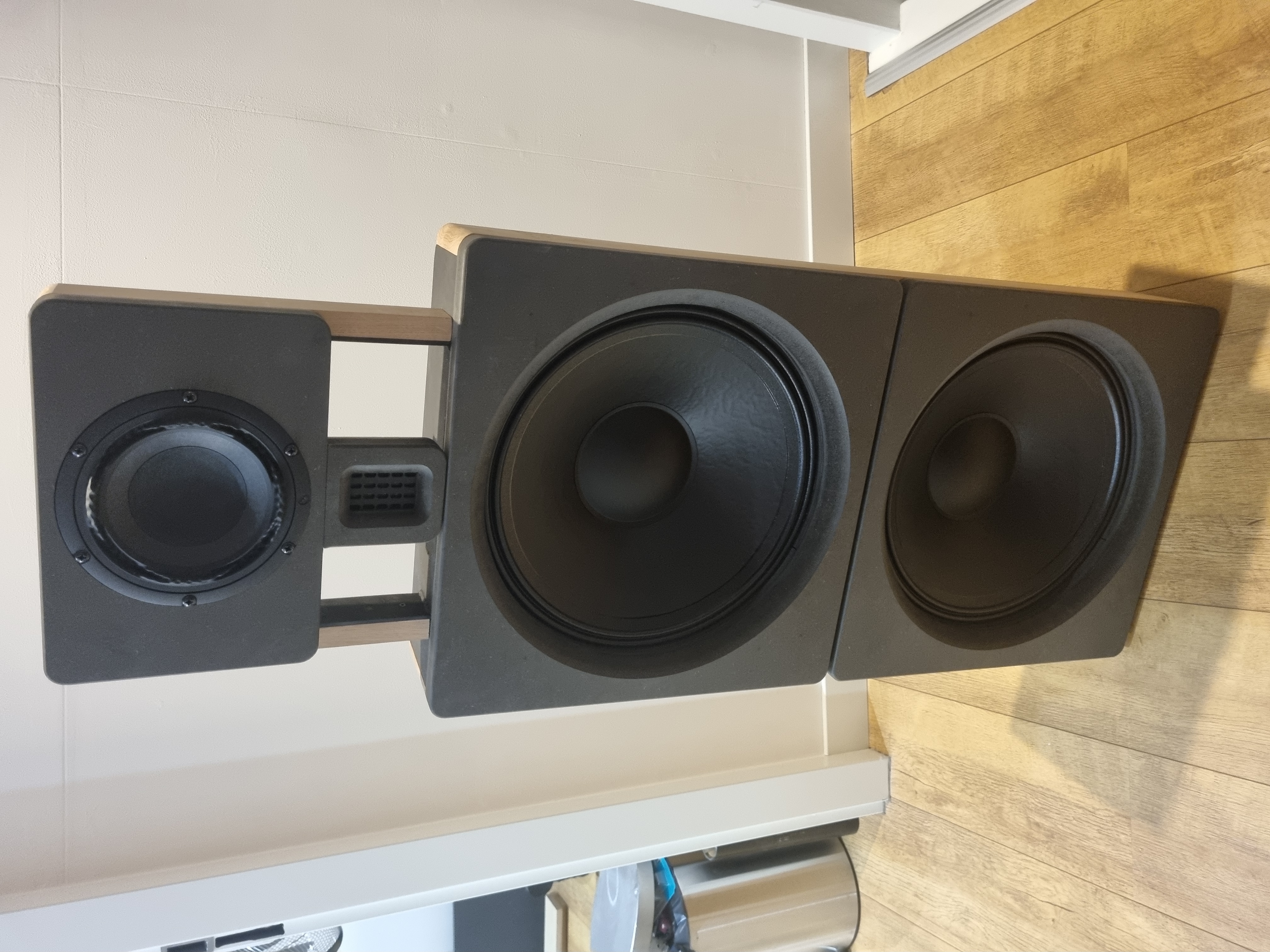

Het begint langzaam aan ergens op te lijken. Als zit er ook van alles tegen.
Zoals een frame wat gevallen is en nu dus krom is 8)
De mat zwarte verf is ook niks waard dus dat moet ook nog anders. En alles past net niet zo lekker als gehoopt.
Ach we ploeteren voort :mrgreen:

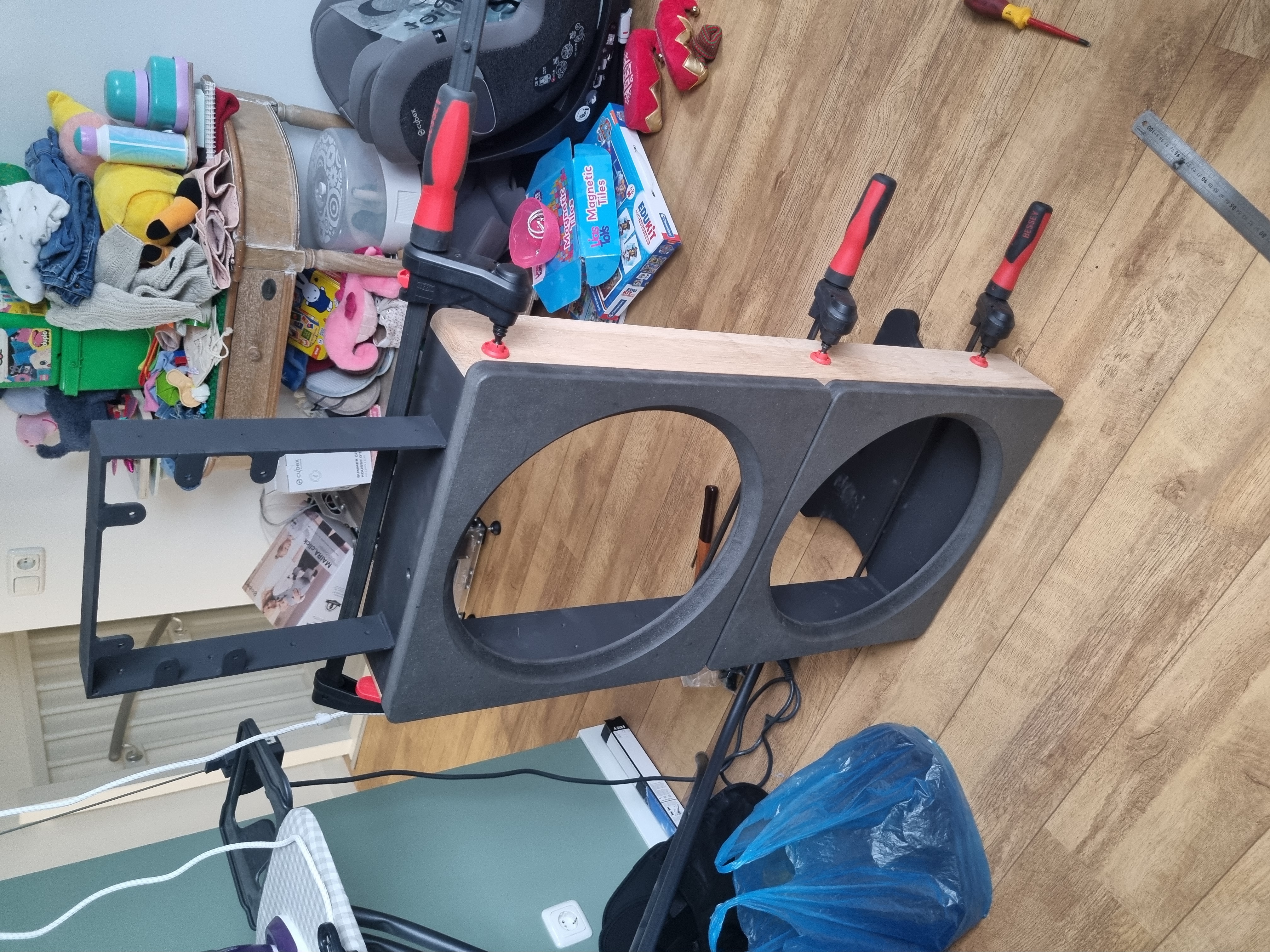

Als je het frame netjes op orde hebt zou ik het lekker laten poedercoaten. Ziet er mooi uit en kan tegen een stootje.
Berichten: 12869
Maar onvolkomenheden blijf je zien. Mijn recente ervaring is dat lakken, mits je het professioneel laat doen, een erg mooi resultaat geeft. De professional weet hoe een perfect gladde ondergrond met de juiste primer kan worden gemaakt.

Maak ik nou uit de achtergrond op dat je kinderen hebt? :rofl:

Je zou zeggen dat ik er meerdere heb idd. Maar het is er toch echt maar 1, die veel zooi heeft :lol:

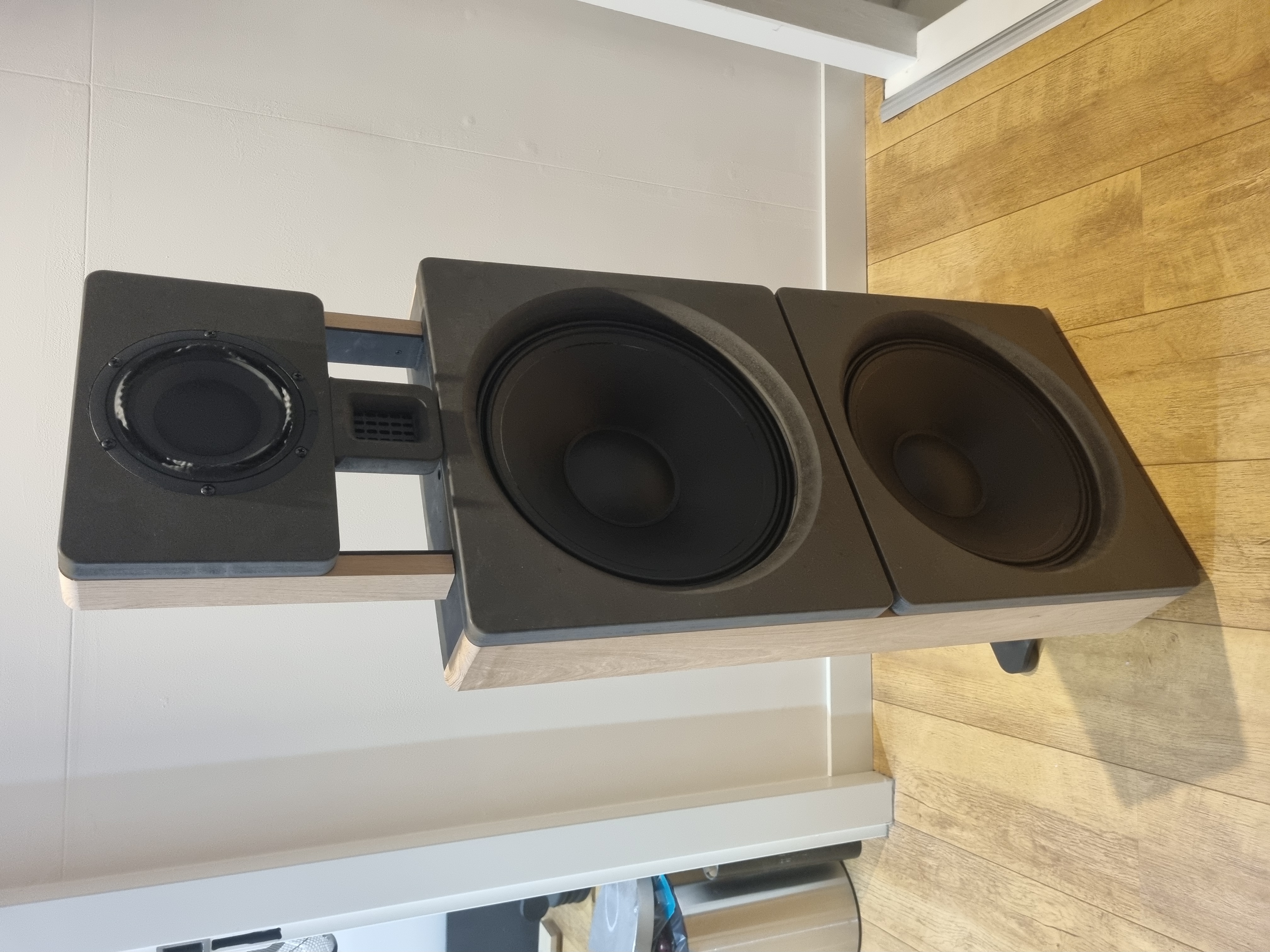

Bij de mono liefhebbers zou de eindstreep in zicht zijn :lol:
beijert
Berichten: 3081
Bericht door beijert »
Met de foto's op deze manier lijkt het gewoon stereo :mrgreen:
Berichten: 14139

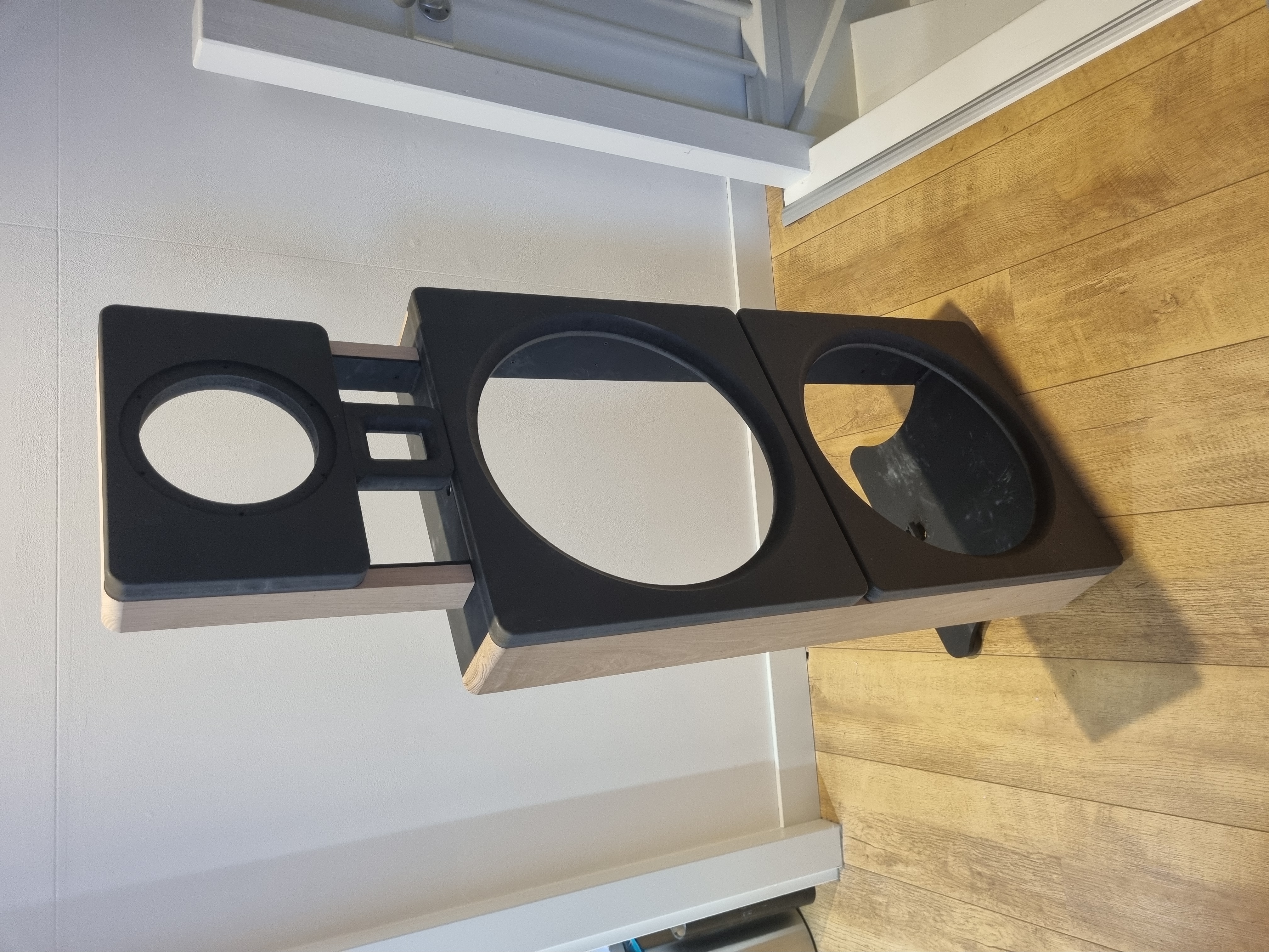

Mooi hoor, hoe heb je de waveguide voor de tweeter berekend?
hardbats
Berichten: 2416
Bericht door hardbats »
Uhm, niet :mrgreen:
Het is een probeersel, de baffle van de tweeter is te wisselen dus ik kan nog allerlei andere dingen proberen, of zelfs andere tweeters.
Het is tevens dezelfde vorm waveguide als toen ik ze op de Liionidas gebruikte en dat klonk naar mijn mening prima

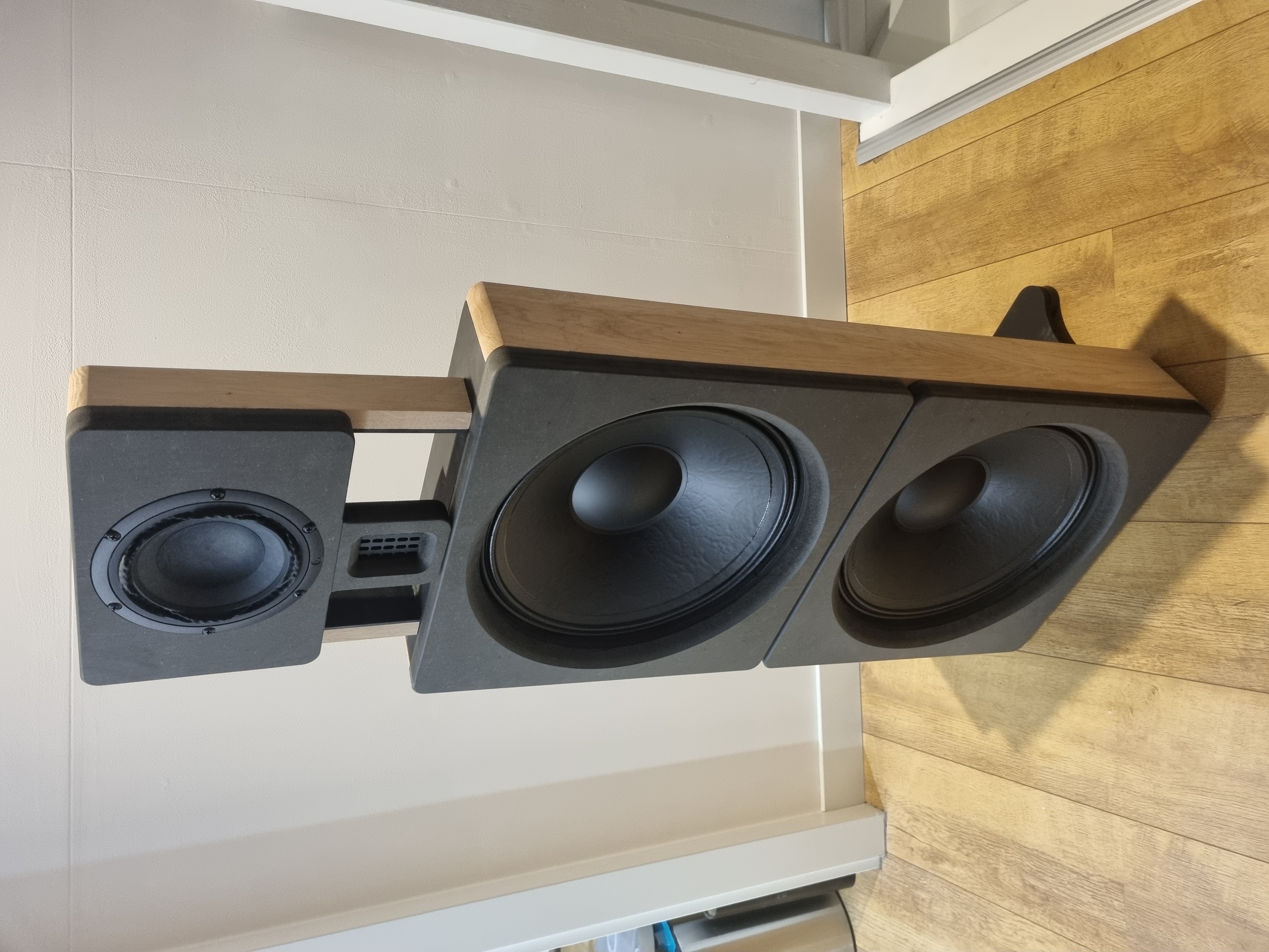

Mooi hoor!
Berichten: 15171
Als ‘ie zo goed gaat klinken als dat ‘ie eruit ziet, prachtig.

hardbats schreef: di 17 dec 2024, 22:14
Wel lef hebben dus, om hem dan alsnog boven aan de trap neer te zetten :-)
Maar los daarvan, ziet er professioneel uit!!

Met een werkplaatsje op zolder moet ik altijd 2 trappen op met heel het zooitje. Ik weet wel dat ik deze niet in z'n geheel naar benenden ga tillen. Ik kan ze net aan op pakken en verzetten. Laat staan ze van de trap af zeulen.
En de foto's maskeren veel, zo professioneel vind ik het er niet uit zien 8-[
