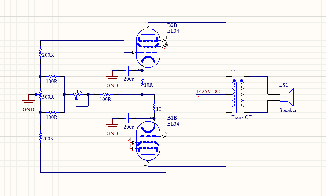

Dus, om weer terug te komen op mijn project:
Ik heb de literatuur bestudeerd.
En nu heb ik het volgende bedacht.
Is dit wat? of kan ik beter wat aanpassen?

Misschien kun je ook omschrijven wat je gedachte was om te komen tot deze tekening.

owja, hahaha
dat is wel makkelijk.
Met de potmeter van 1K kun je dan het instelpunt veranderen van de buizen. (ingesteld op 540 Ohm voor de 45mA)
En met de potmeter van 500 Ohm kun je bias regelen, mochten de buizen niet 100% gelijk zijn.
En met de 10 ohm weerstanden kun je mooi de stroom meten.

Ik neem maar even aan dat Vg2 = 425 V (n.b.: de hoogte van Vg2 bepaalt samen met Vg1 de hoogte van de anodestroom; de hoogte van Va is tamelijk onbelangrijk voor de hoogte van de anodestroom).
Door de spanningsval in de kathodeleiding zal de spanning tussen het schermrooster (g2) en de kathode een stuk lager zijn dan 425 V.
Ik weet niet zeker wat je bedoelt met "ingesteld op 540 Ohm voor de 45 mA". Ik neem maar even aan dat met 45 mA wordt bedoeld 45 mA anodestroom per EL34 en dat die 540 Ohm de totale weerstand is in de kathodeleiding.
Kijk nu eens naar de curven op bladzijde C1 van deze Mullard datasheet voor de EL34: https://frank.pocnet.net/sheets/129/e/EL34.pdf
Bedenk nog dat je Ia en Vg1 voor andere waarden voor Vg2 dan de drie weergegeven curven (dus voor 400 V, 325 V en 250 V) kan bepalen door zo'n curve in zijn geheel wat naar rechts (voor lagere Vg2) of naar links (voor hogere Vg2) te verschuiven. Hou ook in de gaten dat Va en Vg2 de voltages zijn tussen anode c.q. schermrooster en kathode.
Ik kom dan bij 45 mA per EL34 uit op een bias van ongeveer -33 V bij een spanning tussen het schermrooster en kathode van ongeveer 425 - 32 = 393 V. Maar als de totale weerstand in de kathodeleiding 540 is, zou de spanningsval over die totale weerstand zijn V = I x R = (2 x 0,045) x 540 = 48,6 V. En dat is natuurlijk een veel hoger voltage dan die 33 V uit de grafiek. De berekende (?) totale weerstand van 540 Ohm is dus foutief, want veel te hoog. Er zal met die waarde veel minder anodestroom gaan lopen dan de beoogde 2 x 45 mA.
Als je met die 540 Ohm de waarde van de instelpot van 1K bedoelde, is de fout natuurlijk nog veel groter omdat de totale weerstand in de kathodeleiding dan ruim 815 Ohm zou zijn (wat neerkomt op 1640 Ohm per EL34, inclusief de 10 Ohm weerstand).
In deze berekeningen heb ik de invloed van 2 x Ig2 op de spanningsval over de weerstand in de kathodeleiding niet meegenomen. Maar die 2 x Ig2 zullen in werkelijkheid wel meetellen qua spanningsval. Deze berekeningen zijn dus niet volledig realistisch. Maar als de 45 mA per EL34 inderdaad alleen de anodestroom is, zal de spanningsval door de bijkomende 2 x Ig2 alleen maar groter zijn. Dus de waarde van 540 Ohm (of hoger) voor de totale weerstand in de kathodeleiding blijft ook dan foutief want veel te hoog.

Ja, ik zie het nu.
Ik heb een fout gemaakt met de waardes.
De bedoeling was om 800 ohm per eindbuis te hebben.
Met het idee van -36 volt bias,
R=U/I=36/0,045 = 800Ohm
Maar ik zie nu ook dat ik dat helemaal verkeerd heb gedaan en bedacht.
Dit moest ik dus nog simuleren uiteindelijk.
Dus ik was er wel achter gekomen uiteindelijk.
Maar weer bedankt
Ik zal morgen mijn best eens doen om dit te verbeteren zodat het klopt.
Bedankt voor alle info, en het zien van de fout.

Maar goed, ik ben nu op het volgende gekomen voor de bias:
Wat denkt men hier van deze schakeling?

Met de instelpot op 0 Ohm is de totale weerstand (exclusief de 10 Ohm weerstanden) in de kathodeleiding 270 + 75 = 345 Ohm. Dat vertaalt zich (inclusief de 10 Ohm weerstand) naar 690 + 10 = 700 Ohm per EL34. Dat lijkt mij nog steeds veel te veel. Ia + Ig2 zullen per EL34 daarom onnodig laag zijn.
Wederom de link naar de Mullard datasheet voor de EL34: https://frank.pocnet.net/sheets/129/e/EL34.pdf
Zie op bladzijde D2 de twee ultra-lineair instellingen met Vb = 430 V (dus vrijwel gelijk aan jouw Vb = 425 V). Elke EL34 heeft daar een eigen kathodeweerstand van 470 Ohm. Als je daar een gemeenschappelijke kathodeweerstand voor zou gebruiken (zoals jij beoogd), zal de waarde de helft van die 470 Ohm zijn, dus slechts 235 Ohm.
In jouw opzet moet je dus niet veel hoger komen te zitten dan die 235 Ohm, terwijl zoals al gezegd die weerstand in jouw opzet op zijn laagst (dus met de instelpot op 0 Ohm) al op effectief 350 Ohm zit.
Mogelijk dat je beoogd om de EL34 erg koud in te stellen. Maar ik zou echt niet weten waar dat goed voor zou zijn. De buizen zullen met kathodebias in klasse AB werken (wat neerkomt op werken in klasse A totdat het ingangssignaal een bepaalde grens overschrijdt). Hoe heter je ze instelt (natuurlijk tot een bepaalde grens, wat wel de grens in de Mullard datasheet zal zijn) hoe meer vermogen ze in klasse A leveren (of wat anders gezegd: hoe later ze in klasse B gaan werken). Ook zal het maximale uitgangsvermogen beduidend hoger zijn bij 'hete' instelling.

Ja, dat klopt dat staat in die datasheet.
Maar eerder in dit draadje heb ik een belastingslijn getekend.
In die datasheet word een Ra-a gebruikt van 5K. en dat heeft mijn trafo niet.
Dus moet ik het wat anders gaan doen. Want mijn trafo heeft een Ra-a van 3K5.
Dus heb ik een instelpunt gekozen van Ua=425V en Ia=45mA.
Daar moet ik dan een bias bij hebben van ongeveer -36 volt.
En dus moet ik de weerstand hebben van 36/0,045= 800 Ohm
En daar heb ik het schema op getekend.
Want 2X270 + 2x50 + 100 + 50 + 10 = 800 Ohm.
en die 2X is dan om dat daar 2X de stroom loopt.
Of beredeneer ik hier nu iets verkeerd?

Ik kom uit op 700 Ohm per EL34 als de instelpot op 0 Ohm staat ingesteld. Vanaf massa lopen er twee wegen van ieder 50 + 100 Ohm = 150 Ohm naar de instelpot. Die twee wegen staan parallel dus de resulterende weerstand is 75 Ohm. Die 75 Ohm + de 270 Ohm geeft 345 Ohm. De twee 10 Ohm weerstanden tellen dan nog niet mee. Die 345 Ohm vertaalt zich naar 2 x 345 = 690 Ohm per EL34. Daar moet dan nog 10 Ohm bij worden opgeteld. Elke EL34 ziet dan 700 Ohm in zijn kathodeleiding.
Jouw bias van -36 Volt zou betekenen dat de spanning tussen schermrooster en anode een fractie minder is (door wat spanningsverlies in de uitgangstrafo) dan 425 - 36 = 389 V. Als ik dan (weer) kijk naar de curves op bladzijde C1 van de Mullard datasheet voor de EL34, kom ik bij Vg2-k = 389 en een bias van -36 V niet uit op 45 mA anodestroom per EL34, maar op iets van 30 mA anodestroom per EL34. Bij die ongeveer 30 mA anodestroom per EL34 loopt er ongeveer 5 mA aan schermroosterstroom per EL34. De totale stroom per EL34 komt dan op ongeveer 35 mA. De spanningsval die 35 mA over 700 Ohm veroorzaakt, zou slechts 24,5 V zijn. Dat is niet te rijmen met jouw 36 V.
Ik krijg de indruk dat je (in ieder geval) geen rekening houdt met het spanningsverlies in de kathodeleiding. Door dat spanningsverlies wordt de spanning tussen schermrooster en kathode een stuk lager dan de voedingsspanning. Loadline simulators en curvenscharen in datasheets nemen dat spanningsverlies niet mee (want die gaan uit van 'fixed bias', een methode van bias waarbij de negatieve voorspanning apart aan de stuurroosters wordt aangelegd, en waarbij de kathoden rechtstreeks aan massa liggen).
Dat van die lage Raa (3K5) was me ontgaan, maar dat doet niet af aan deze berekening.
