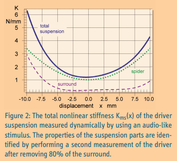

jeroen_d schreef:
Grappig dat je een artikel van Klippel aanhaalt waarin bevestigd wordt wat ik schrijf:
http://www.klippel.de/fileadmin/_migrat ... oms_01.pdf
Op de overgang van pagina 28 naar 29:
At high positive and negative excursion the suspension will be limited by unfolded and stretched suspension material
Leidt tot asymmetry -> even orde harmonische vervorming.
Verder Rob Munich, dichterbij huis want is specifiek met MFB bezig:
https://rmsacoustics.nl/papers/whitepaperdistortion.pdf
Blz 14, figuur 8
Onderaan blz 13: This effect is extremely non-linear.
Het is een lastig fenomeen, juist omdat die dikke vette rolrand een niet te verwaarlozen oppervlak heeft van het totale conusoppervlak. Gelukkig leidt het lineair maken van de conusbeweging zelf al tot een veel betere bas dus MFB kan desondanks heel mooie resultaten leveren.
Dit gaat zo ver ik begrijp over buckling, dat is vrij intens bij grote surrounds idd.
Maar ik zie niet helemaal hoe dit effect heeft op het totale oppervlak?
Effectief je het dan over iets van een verschil van de surround rand van 10mm ofzo?
Bij een 10inch woofer is dat in orde van grootte van 30cm² zeg ±10% ?
Dat vind ik ook niet heel significant.
Het effect heb ik verder ook enkel als side notes gezien.
Klippel doelt naar mijn idee naar iets anders hier. De spider zelf wordt nmlk ook sterk niet-lineair bij grote uitwijkingen.
Het effect daarvan is direct te meten (Klippel z'n hele business)
Nog meer redenen om voor een grotere speaker te gaan ipv eer xmax ;)
Anyway, verder niet mega relevant voor dit topic, strekking is dat akoestische effecten niet te corrigeren zijn.
Dat idee had ik ook al. Het ontgaat ontgaat mij waarom dat de ene kant op anders zou zijn dan de andere kant op. Lijkt mij gewoon symmetrisch, zeker met een goed geventileerde spider. En daarmee eerder 3e harmonischen te produceren. De even harmonischen lijken mij toch het meeste van het magnetisch circuit te komen, de niet lineaire compressie/expansie van de lucht in de kast en eventueel navenante doorbuiging van de conus. Niet voor niets neemt de vervorming sterk toe in het veer-gecontroleerde frequentiegebied.

Berichten: 12870
Re: Ontwikkeling en bouw MFB subwoofer
One World Concepts schreef:
Blz 14, figuur 8
Het meten van closed-loop vs open-loop lijkt me trouwens niet zo'n ingewikkeld vraagstuk zoals inmiddels nu al meerdere keren eerder uitgelegd.
Werkt hetzelfde als een versterker zeg maar.
Het zou kunnen dat Klippel het net wat anders bedoelt. Plaatje van Rob Munich is echter helder en effect is absoluut asymmetrisch.
Ik stuitte min of meer per ongeluk op deze pagina van Klippel: https://www.klippel.de/fileadmin/_migra ... Poster.pdf
Als je het bovenste plaatje bekijkt, dan lijkt het mij duidelijk dat Klippel met suspension zowel de spider als de surround bedoelt. Het plaatje suggereert dat de surround een beduidend groter aandeel heeft in de vervorming dan de spider, conform aan wat Rob Munich in zijn white paper aangeeft.
suspension distortion 2.png (19.41 KiB) 634 keer bekeken
suspension distortion.png (44.72 KiB) 636 keer bekeken
Het klopt natuurlijk dat jullie stellen dat de grootste ellende vanuit het magnetisch circuit komt en die vervorming is gelukkig met MFB goed aan te pakken. Waar het mij om ging is dat je aan de surround niet veel kan doen, daar zit de sensor niet maar hij is wel onderdeel van de vervorming van het stralend oppervlak. Gelukkig vooral tweede harmonische, lang niet zo erg als derde harmonische die bij grote uitslagen hoger wordt dan tweede harmonische als gevolg van vervorming uit de aandrijving.

Waarbij dan nog niet de vraag beantwoord is of die vervorming nu door de suspension zelf komt of het doorbuigen van de conus. Ik vermoed toch wel van beide.
