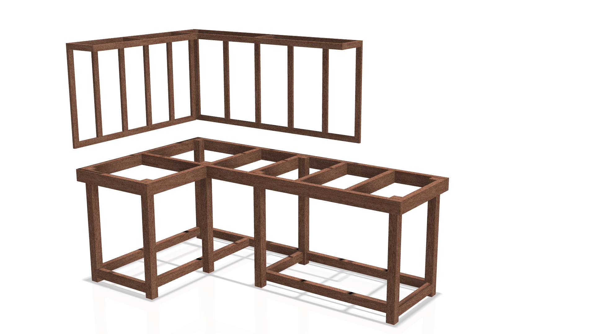

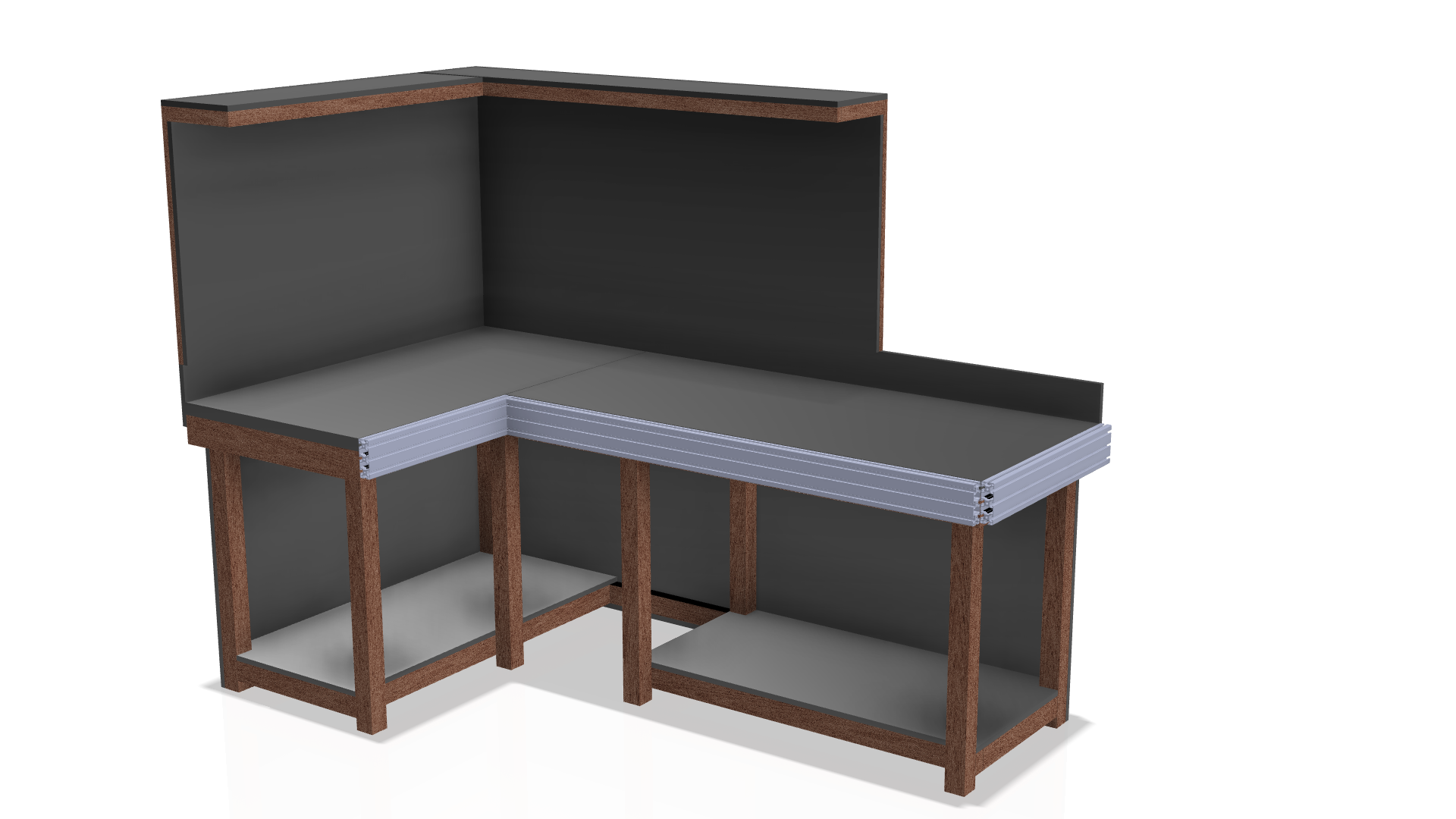

Toch nog wat aanpassingen gedaan door opmerkingen van jullie:
-de onderste plateaus hoger gemaakt, nu zullen ze incl stelvoeten 100mm van de vloer zitten. Tevens ook de voorste balken wat verder naar achteren geplaatst.
-de diepte van het werkblad aangepast van 80cm naar 75cm. Ik had even gemeten op de plaats van mezelf naar de muur en 80cm is best diep, zeker in de hoek van de werkbank. Daarbij komt er toch nog een aluminium extrusie profiel tegen de zijkant van het blad wat nog 40mm toevoegd.
Ik ga eens even een materiaal lijst maken en hier een offerte van op vragen :mrgreen:

80cm is ‘ie hier ook, perfekte maat. Als je aan echt grotere objecten wilt werken zet je het werkstuk toch op een workmate oid, zodat je er aan alle kanten bij kunt.

Wat is een goede sandwich voor een werkblad? Ik dacht nu aan 18mm betonplex met daarop 18mm mdf (sterke onderlaag, opofferbare toplaag). Of zijn daar betere alternatieven voor?
Berichten: 33825
Re: Werkbank van douglas hout
MDF??? iets hards, betonplex of bamboe ofzo
en dan met gaten om werkstukken vast te kunnen zetten

V313 spaanplaat. Lekker hard oppervlak en betaalbaar.

Ik dacht aan een harde permanente laag en een zachte opofferbare toplaag. Ik weet niet of ik zo'n complete set gaten (bench dogs noemen ze dat toch?) In mn werkblad wil hebben.
MDF of een plex met een coupon vinyl of linoleum er op?

Voor stevigheid lijkt het me mooi. Wel heb ik er een andere bedenking bij. Je geeft aan dat je MDF boven wilt omdat het opofferbaar is. Ik zou daarvoor zelf liever geen MDF hebben vanwege het stof wat het geeft bij mechanische bewerking. Dat stof is ongezond. In een werkplaats is bewerken van mdf (zagen, frezen, schuren etc) reden om te zorgen voor zeer goede stofafzuiging. In een kamer binnen mijn woonhuis zou ik het verspanend bewerken van MDF helemaal willen uitsluiten. Het fijnstof raakt overal. Jij en je gezin gaan dat inademen. Om die reden liever bijvoorbeeld een toplaag van berken of populieren multiplex. Nog steeds beter om helemaal geen stof van mechanische bewerking in huis te hebben, maar als je er van uit gaat dat het opofferbaar is dan liever dat dan mdf.

Ik heb 50mm multiplex en dat gaat lang mee O:)
Je kan er eventueel een 4-5 mm rubber op leggen
Schuift je werkstuk niet weg En slijtvast Geeft niks als je mis slaat of prikt
