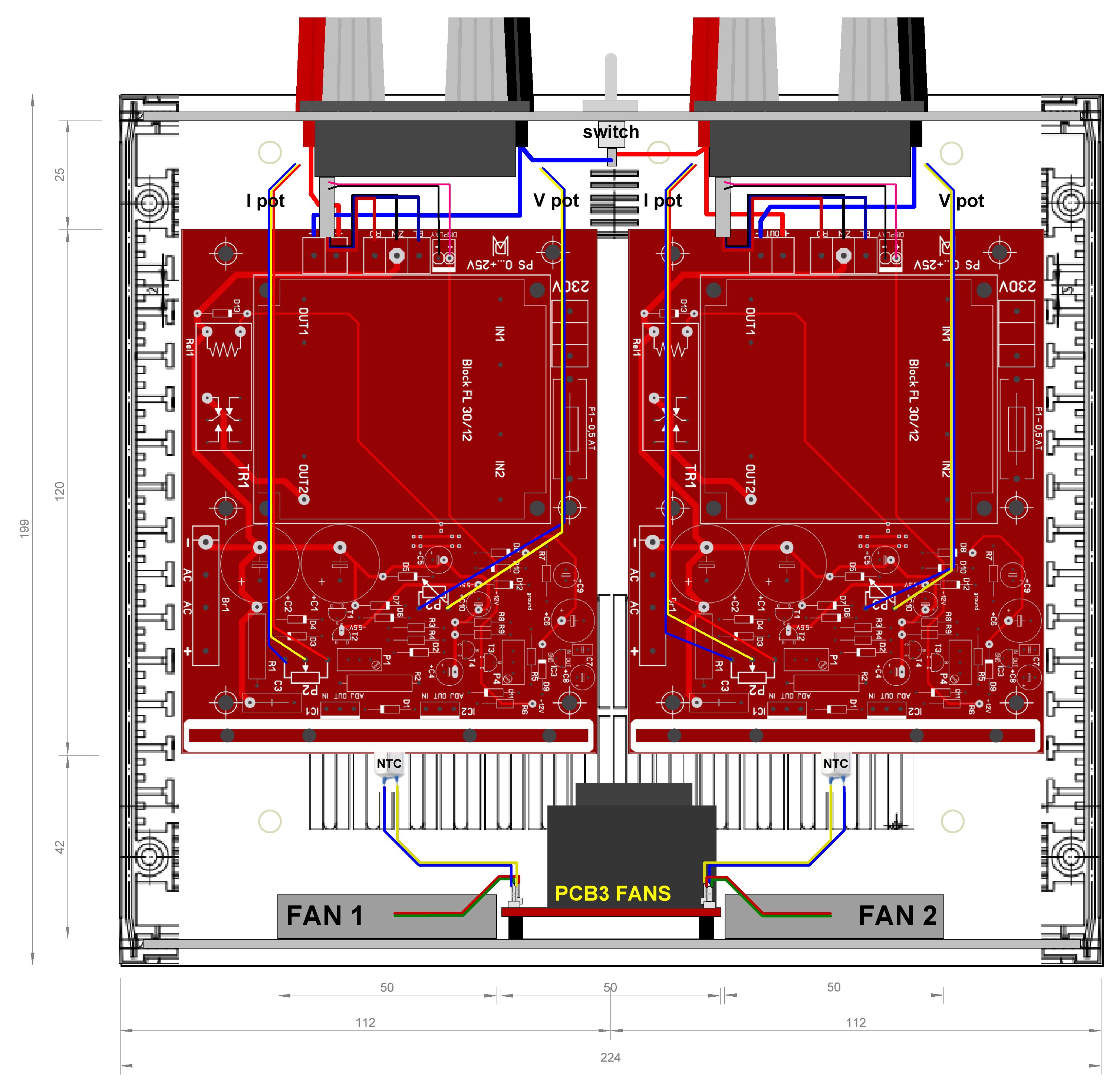

De printen zijn toegekomen en goedgekeurd. Vermits ik bij deze echt verplicht van de kleinste onderdelen naar de de grootste moet werken, kan ik nog niet direct beginnen met bestukken. Morgen of overmorgen verwacht ik de laatste onderdelen van Reichelt.

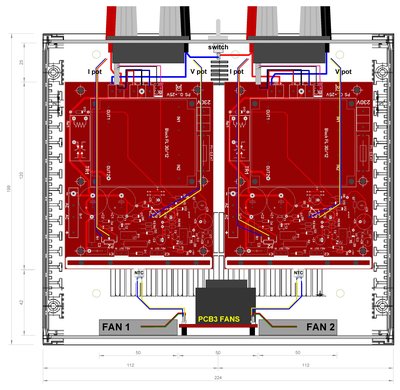

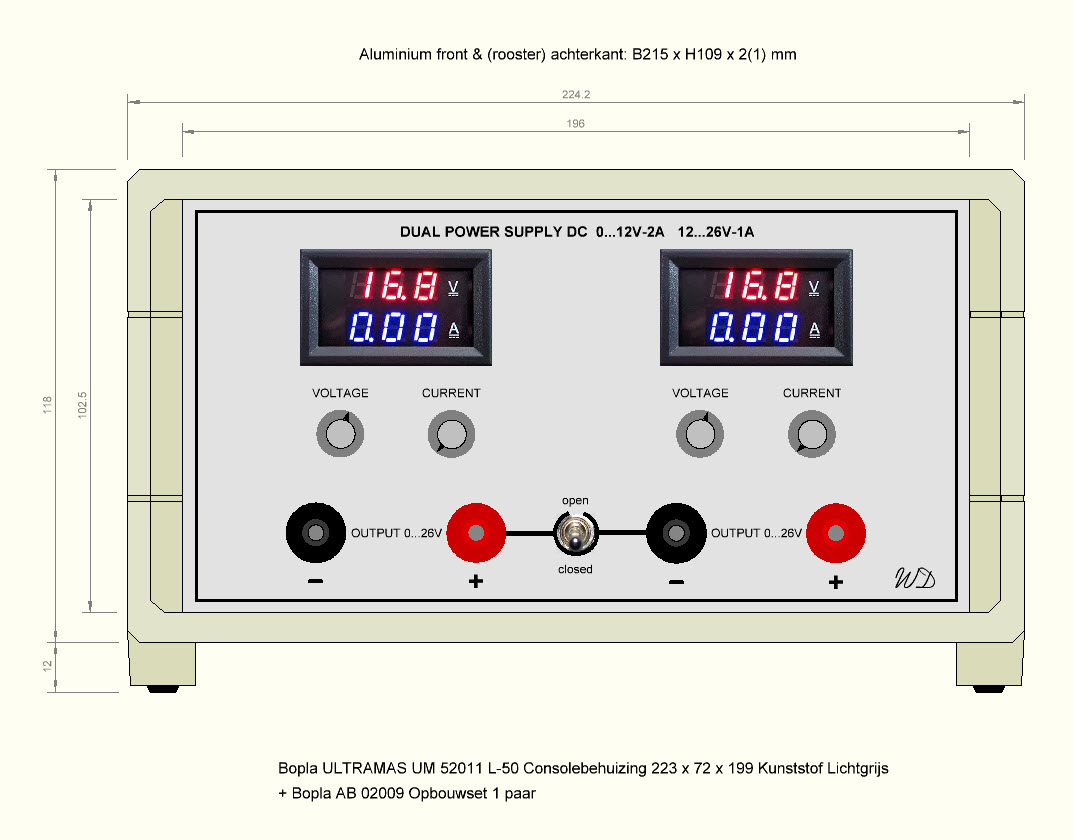

Daarom wat tijd over gehad om wat te spelen met de documentatie:
Om alle betrokken tekeningen bij mekaar te houden en het zo duidelijk mogelijk te houden, plaats ik hier de eerder geposte samenstelling van de Bopla behuizing met het front, opnieuw.

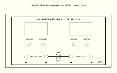

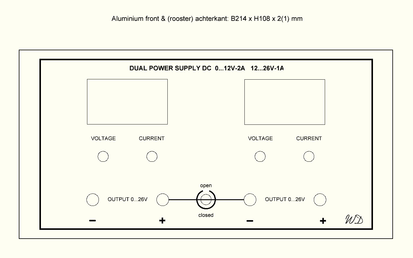

Voor eigen meetapparatuur e.d. bestel ik nooit frontpanelen maar gebruik ik een aluminium paneel van 2mm dik, waarvan de "goede kant" beschermd is door een folie. Dit paneel knip ik in de juiste afmetingen.
Het boorplan heb ik op schaal 1/1 afgedrukt en dit positioneer ik exact op het paneel waarna ik het vastkleef met tape.
Daarna alle boorcenters doppen (of punten). Dan mag het boorplan er terug af en noteer ik op de beschermfolie van het paneel de boordiameters naast de centers. Zo ben ik klaar om te boren (en daarna ontbramen).
Als alle gaten gemaakt zijn moeten nog de rechthoekige uitsparingen voor de displays op de folie getekend worden. Als de 8mm gaten exact geboord zijn kan je de buitenkant van die gaten als referentie nemen om van daaruit, haaks met de zijkanten, de lijnen van de rechthoeken uit te tekenen.
Vervolgens met een wipzaag (met metaalzaagje) de rechthoeken uitzagen, telkens 2 zijden vanuit het gat van 8mm.
Afwerken met een zoete vijl, display inpassen en zo nodig hier en daar nog wat uitvijlen.
Opletten dat de beschermfolie niet beschadigd wordt door bv. een bankschroef!
Als alle onderdelen passen en er niets meer moet aan bijgewerkt worden, kan de beschermfolie van het paneel verwijderd worden.
Best het mooie oppervlak niet aanraken, het is vetvrij, houden zo tot de "front afdruk" erop gekleefd is.
Ik gebruik transparante, stijve, zelfklevende folie van Avery Zweckform, type 2500. Het formaat is A4 en kan bedrukt worden met een InktJet printer. Ik laat de folie meestal een uurtje liggen voor ik hem op het paneel ga kleven, maar in principe is de inkt al droog na 5 à 10 minuten.
Het plaatsen van de folie moet heel voorzichtig, en van de eerste keer goed, gebeuren. Het feit dat de folie behoorlijk stijf is helpt wel en voorkomt ook luchtblaasjes.
Compositie SubTop met gedeeltelijke bedrading:
Ik plaats de NTC's in het center tussen de 2x LM350, ongeveer 1cm hoger dan de bovenkant vd LM350.
Onder voorbehoud dat de schroefdraad van de NTC dicht genoeg bij de body start: gaatje van 2,5mm boren en draad M3 tappen, anders gat van 3.5mm boren en de NTC met klemrondel en moer bevestigen.
Achteraan komt ook de gezekerde netstroom-toevoer met verlichte schakelaar.

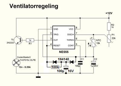

Deze namiddag het printje voor de FANS bestukt en getest.
Met de pot ingesteld op 9k3 heb ik exact de duty-cycles zoals berekend door de ontwerper:
Frequentie van het PWM-signaal = 48Hz met een ON-time van 66%.
Wanneer ik de NTC opwarm wordt de frequentie van het PWM-signaal 90 à 100Hz met een minimum ON-time van 80%.
Met een 2-draads ventilator van 80x80x25 en een max. stroom van 150mA werkt de koeling perfect.
Wanneer ik echter mijn kleinere 2-draads SUNON 50x50x10 ventilatoren (verbruik van 90mA) aansluit, weigeren die soms te starten met draaien. Ik voel op de schroef wel dat ie staat te trillen, zo een beetje als een wisselstroom motor waarvan de startcondensator kapot is.
Wat kan daar de oorzaak van zijn?

Re: Universele dubbele voeding voor breadboards en testen
Die SUNON heeft blijkbaar meer spanning nodig om op gang te komen.
Met een toevoeging kan de schakeling, bij de start, een tijdje op max blijven.
Bedankt Anne, zo weet ik dat het ligt aan de minimum spanning waarbij de ventilator werkt.
De aanpassing die je voorstelt zal wel werken, maar vergt een nieuwe print, dus doe ik eerst nog 1 poging met een ander type: Sunon MF50151VX-1000U-A99 , een robuuster type (50 x 50 x 15 mm -127mA) dat een werkingsgebied heeft van 4.5 - 13.8 V, dat zou volgens mij moeten werken.
Binnen enkele dagen heb ik die binnen en als die desondanks ook problemen oplevert ga ik over van PWM-regeling naar ON/OFF regeling met een LM741, die heb ik in het verleden al meer gebruikt en werkt bij elk type ventilator.

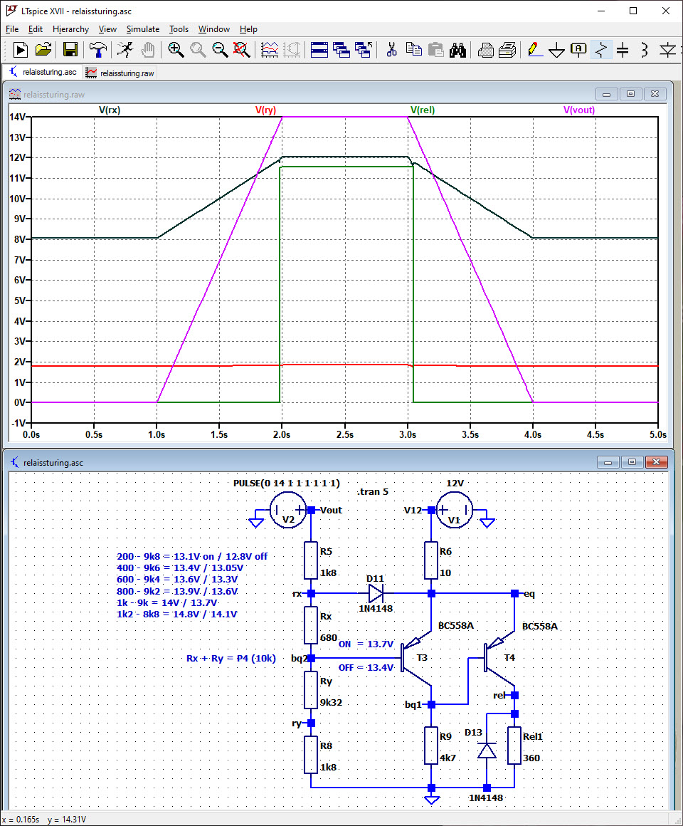

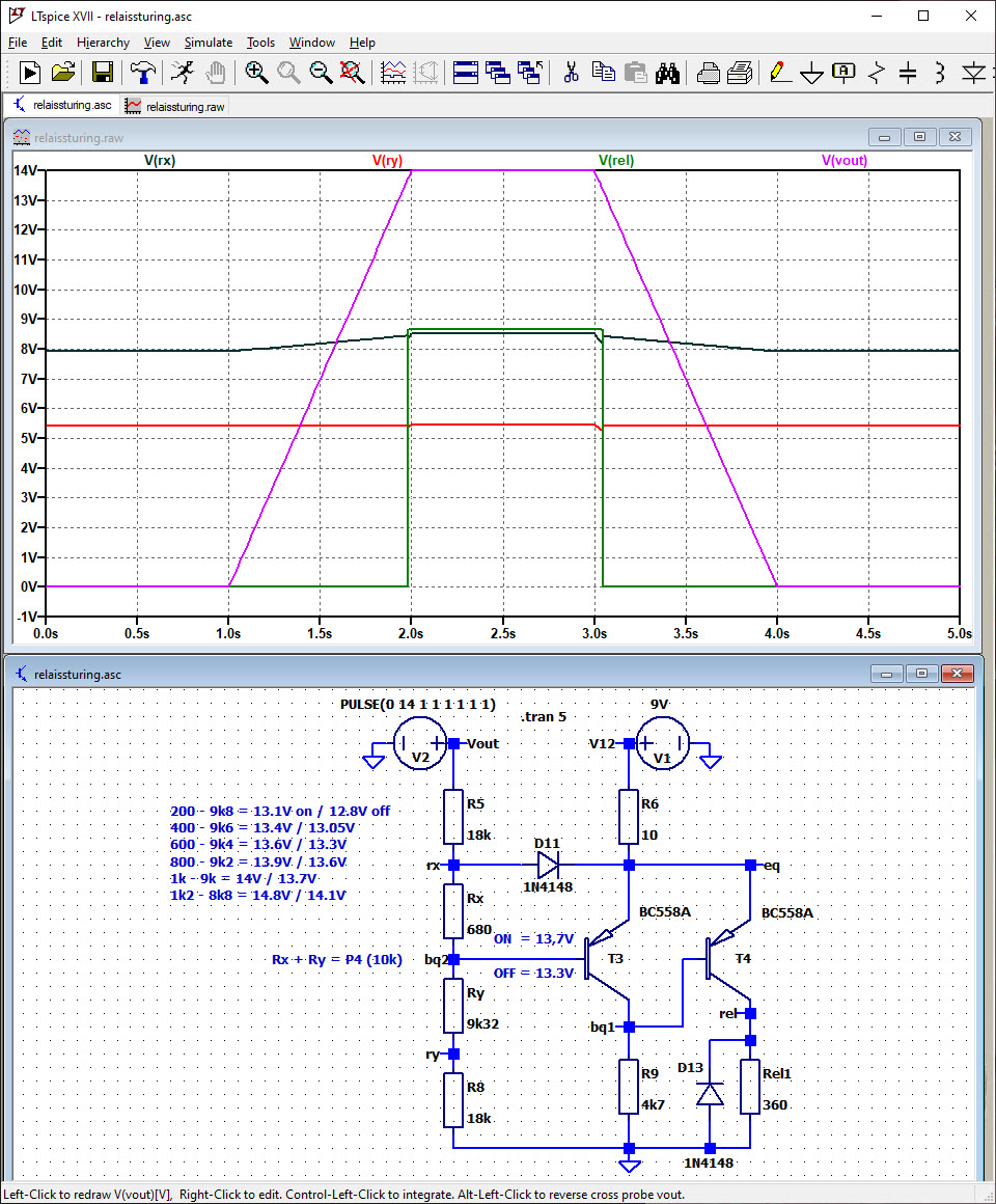

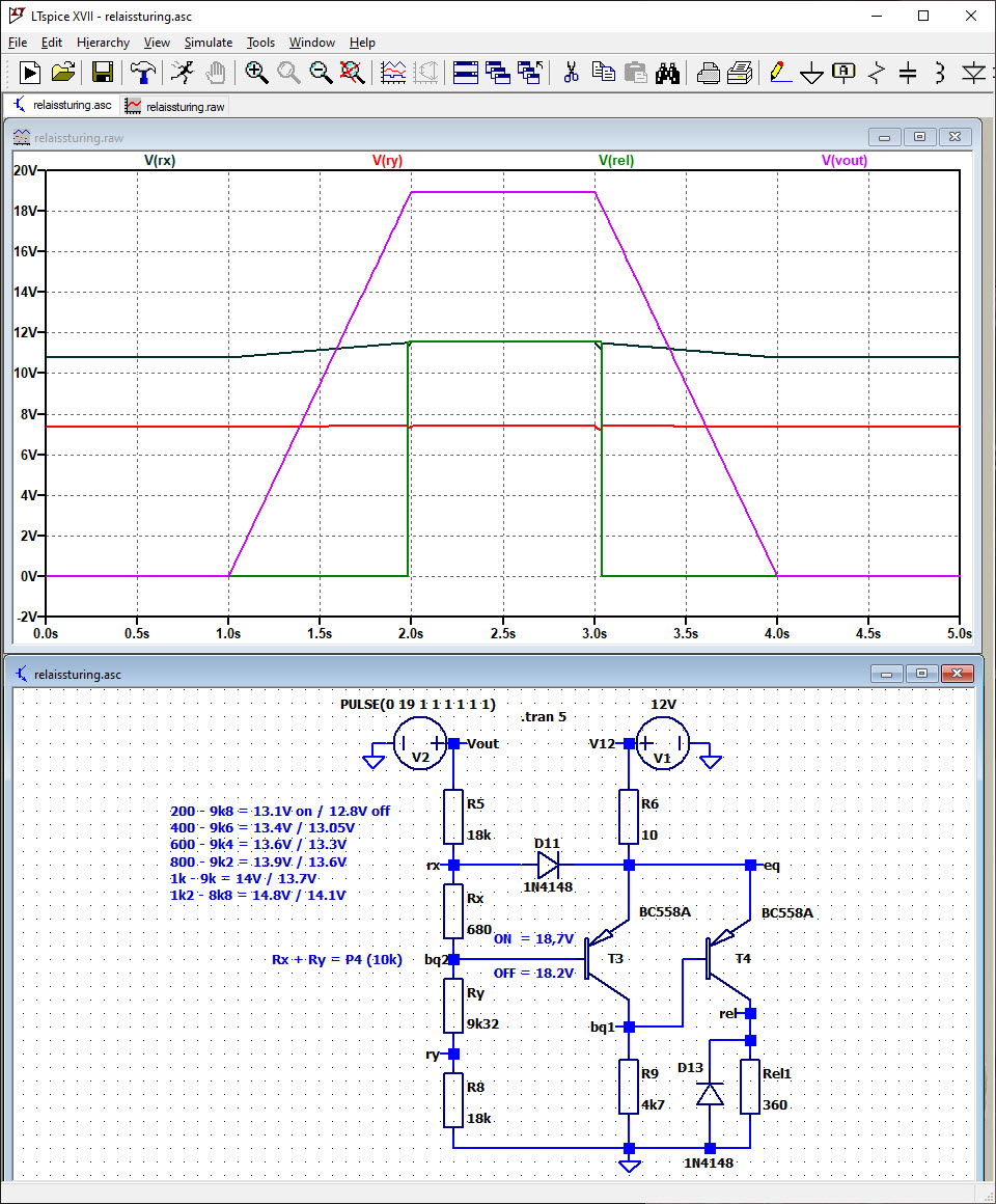

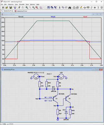

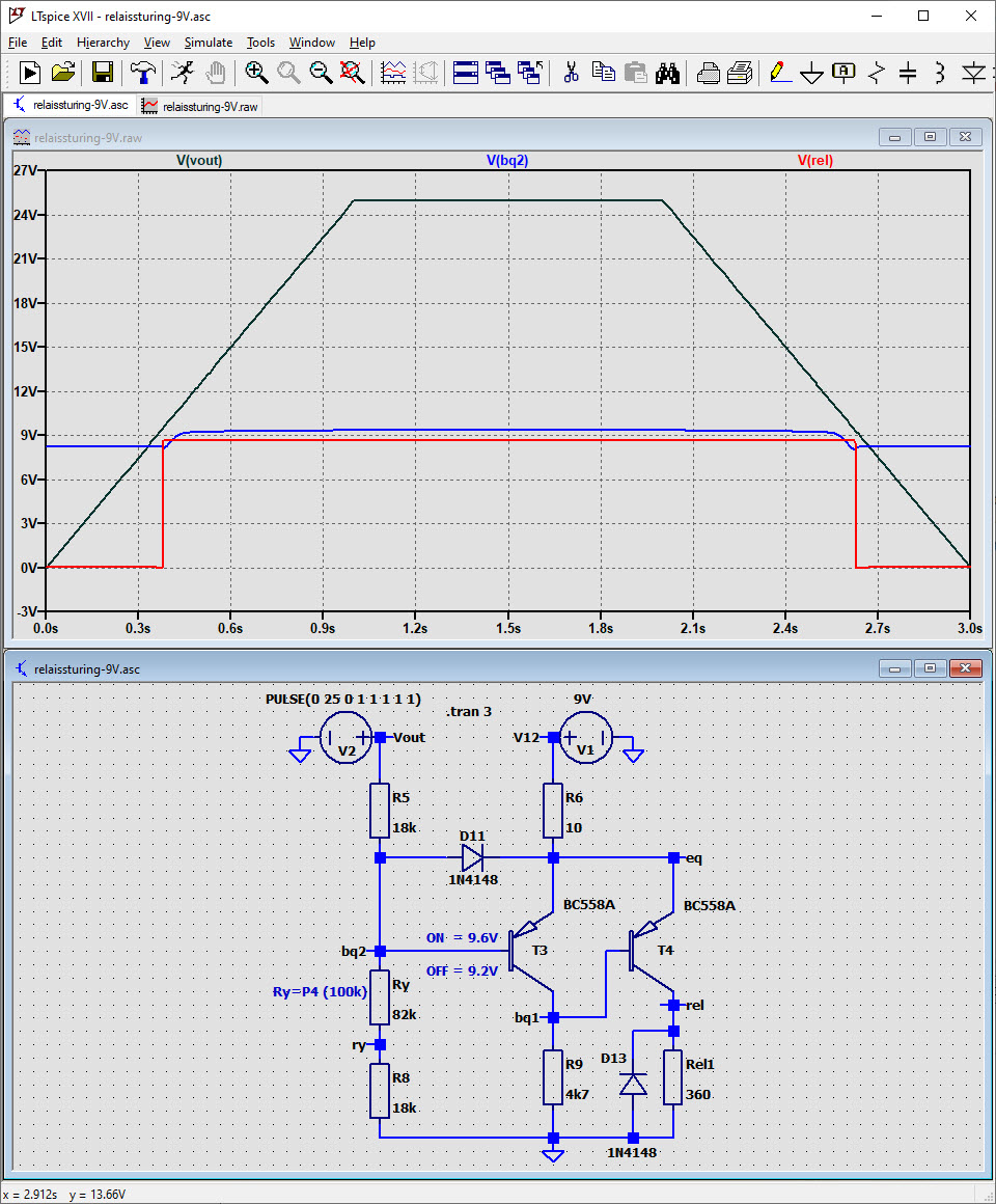

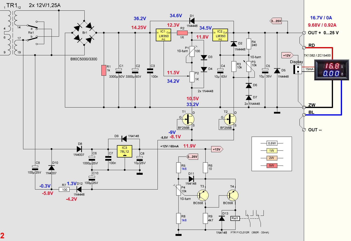

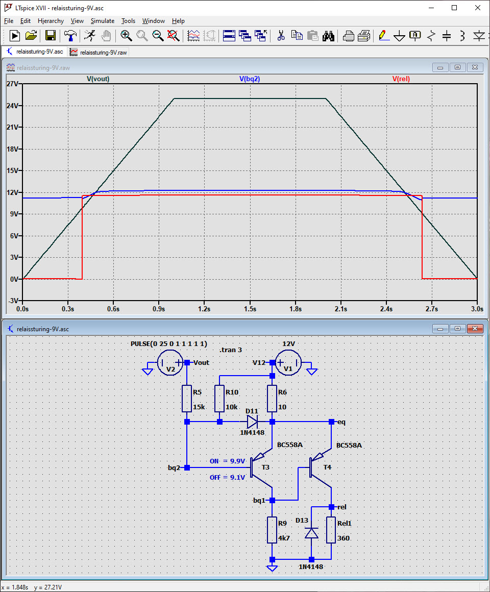

Michiel, ik ben het eerdere ontwerp vd datasheet verder aan het uittesten, wat problemen gehad met mismatch van boorgaten (stomme fout van mij), maar verder staat die print op punt. Ik ben niet direct geneigd om snel een compleet nieuw ontwerp te gaan layouten.mtb schreef:Beter ten halve gekeerd dan ten hele gedwaald, zie viewtopic.php?f=8&t=20362&start=33
Indien ik echter zware problemen tegenkom is jouw ontwerp een mogelijk alternatief. Kan je de LtSpice asc-file daarvan posten?
Spanningsregeling werkt nu optimaal, ik heb het overschakelen van parallel naar serie voor de ingangsspanning, ingesteld op 13,7V.
Daar heb ik aanvankelijk problemen mee gehad, het wou eerst niet werken.
De testen op breadboard voor de relaisschakeling, had ik gedaan met als voeding een 9V-batterij + een regelbare gelijkspanning van 0 tot 26V.
Dat ging zonder probleem, omschakeling tussen 13 en 14V...
Nu echter met 12V voeding wou de schakeling niet meer werken bij 13 à 14V zoals voorheen. Pas bij 19V wou het relais schakelen.
Ik heb daarom de waarde van R5 = R8 moeten wijzigen van 18K naar 1K8. Op die manier heb ik opnieuw een redelijk afregelgebied voor het relais.
Eerste testen met 9V: ... met 12V, pas schakelen vanaf 18.7V: ... met 12V en R5 + R8 = 1K8, probleem opgelost:
Nu moet ik enkel nog een probleem oplossen met de stroominstelling, die laat me niet hoger gaan dan 0,95A.
Ik ga nu metingen doen en die hier dan posten.

Dat zag ik al aankomen, je kan beter met de hand omschakelen of uitgaan van de gewenste spanning, die in mijn ontwerp beschikbaar is.
Je stroomweerstand is natuurlijk te hoog, dat moet de helft zijn.
Om te beginnen: de eerste LM is geen LM350 maar een LM317T
R2 is 0,47 ohm ipv 1 ohm.
Metingen uitgevoerd:
Blauw = onbelast, uitgang 16,7V
Rood = belast met 10 ohm, de 16,7V is teruggevallen naar 9,7V bij 0,92A door de stroombegrenzing van de stroom-pot, ik kan de stroom niet hoger regelen.

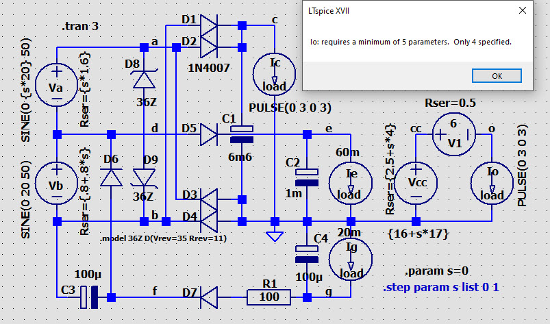

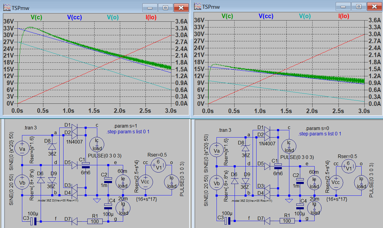

Je moet natuurlijk wel LM350's gebruiken, want de stroombegrenzing neemt af bij hogere Vio, zie viewtopic.php?f=8&t=20362&start=1
Ik heb gesimuleerd wat je kan verwachten: Voor de zekerheid het ik twee 36V/1W3 zenerdiodes (D8,9) toegevoegd, om te voorkomen dat Vc bij geringe belasting te hoog wordt.
Door de inwendige weerstand van de trafo valt de rimpel op Vc reuze mee, Vcc is bruikbaar voor V1: de twee LM350's met stroomshunt, die ik verlaagd heb naar 0Ω5 zodat je de stroombegrenzing tot 2A5 kan instellen.

Zoiets had ik al verwacht, bij mijn testopstelling met 2x LM317T geraakte ik ook niet hoger dan 1,2A.
Met mijn testen van gisteren was het dus identiek, dus ook 1,2A max. en niet 0,92A. Dat had ik afgelezen van het display maar vandaag had ik mijn multimeter er tussen gezet en blijkt dat het 1,2A is. Het Chinese display, daar kan ik dus niet op vertrouwen, een afwijking van 30% is niet normaal, daar is nog werk aan: shunt vervangen door een eigen exemplaar.
Maar dat is nu bijzaak, ik kijk voorlopig niet meer naar dat display, dat komt op de laatste plaats.
Vandaag heb ik het ontwerp van Michiel "ontward" zodat het duidelijker leesbaar is en heb het schema in zijn topic gepost. Ik moet zeggen dat het een bijzonder knap ontwerp is, zeker niet te ingewikkeld (zoals het eerst wel leek
), dat ik zeker ook eens moet uittesten. Michiel is het nog een beetje aan het tunen, daar wacht ik dus nog op.
Morgen zal ik testen uitvoeren met 2x LM350

Michiel ik denk dat er een foutje zit in je simulatie van gisteren. Om te beginnen krijg ik voor Io en Ic de opmerking dat er een parameter ontbreekt: het zijn er 4 ipv minimaal 5.
Als ik er dan bv. enkel Ncycles = 1 aan toevoeg, loopt de simulatie wel maar tergend traag: op een uur tijd heeft die nog geen 1sec. doorlopen.

Het probleem zit 'm in het spanningsverlies van twee regelaars achter elkaar en het inzakken van de gelijkgerichte spanning.
Stel je wil tot 1,5A kunnen gaan.Vraagt een weerstand bij de stroombegrenzer van 1,25V/1,5A=0,83Ω.
In de lage stand komt er dan uit de gelijkrichter nog ong 12V.Daar gaan dan nog (veronderstel 1,5V nodig voor een LM350) 2x1,5V en 1,25V van de stroomweerstand = 4,25V vanaf.
Wil zeggen dat je naar de hoge stand moet schakelen vanaf 12-4,25 = 7,75V.
En dat gaat niet met de auto-omschakeling die ik voorstelde.
MTB gebruikt maar één LM350 en een veel kleiner spanningval voor de stroombegrenzing, kun je al schakelen bij goed 10V.
Nadeel is dan weer dat het spanningsverlies in de stroommeet weerstand van de ingestelde uitgangsspanning afgaat = hogere uitgangsweerstand.

Die spanningsval van 4,25V is inderdaad de bottleneck.Ah!buis schreef:Het probleem zit 'm in het spanningsverlies van twee regelaars achter elkaar en het inzakken van de gelijkgerichte spanning.
Het is duidelijk dat we moeten overgaan naar het ontwerp van Michiel, het spanningsverlies in de shunt daar is niet zo groot: Michiel gaat uit van een shunt van 10mΩ, dan is de max. spanningsval daar max. 25mV en dat lijkt me verwaarloosbaar.
Als ik de voeding vd relaisschakeling naar 9V breng en de weerstanden R5 en R8 naar 1k, kan ik de schakeling zo instellen dat het relais opkomt vanaf 9,9V en terug afvalt vanaf 9,6V. Daarmee zou je tot een uitgangsspanning van 9V max. 2,5A uitgangsstroom kunnen leveren zonder dat Imax (4,5A) en Pmax (25W) vd LM350T worden overschreden.
Met 9V kan't wel.Maar de weerstanden zijn zo wat nutteloos klein gekozen, trekt stroom uit de voeding en voert ook stroom naar de 9V via D11.
Rx = 0 en R5 = 18k bijv. Als dan Ry+R8 open (afwezig) zijn schakelt het relais rond 8,5V en met Ry+R8 = 100k wordt dat iets van 10V. Dus Ry regelbaar en R8 = 18k om de basisstroom niet te groot te laten worden mocht Ry per ongeluk naar nul.
Zoiets dan:
Het relais zal dan wel een 9V-type moeten worden.
Probeer het anders zo 's.
- Bijlagen
- rel.png (84.61 KiB) 444 keer bekeken
Het doel is onder de 10V en boven de 9V, zowel relais op en af.
Zoals je voorstelde Anne, met R5=33k kwam rel. op bij 8.3V en af bij 6.9V
- 27k -> 8.7 / 7.8V
- 22k -> 9.2 / 8.3V
- 18k -> 9.6 / 8.8V
- 15k -> 9.9 / 9.1V
- 27k -> 8.7 / 7.8V
- 22k -> 9.2 / 8.3V
- 18k -> 9.6 / 8.8V
- 15k -> 9.9 / 9.1V
Dan kun je ook de 33k laten zitten en de 10k naar 22k, is de afgenomen stroom kleiner.
De weerstanden mogen ook nog best groter zolang de verhouding hetzelde blijft.
De ingang (33k) moet nml aktief richting massa getrokken en regel-ICs trekken enkel aktief naar boven.
mtb heeft dat ondervangen met een stroombron richting negatief.
Met 33 en 22k is het idd in orde: 9.6V / 9.0V en de stroom door D11 is gehalveerd naar ca. 380µA.
Dan R5=68k, R10=47k en R9=10k geeft 9.7 / 9.1V --> ID11 = 185µA
