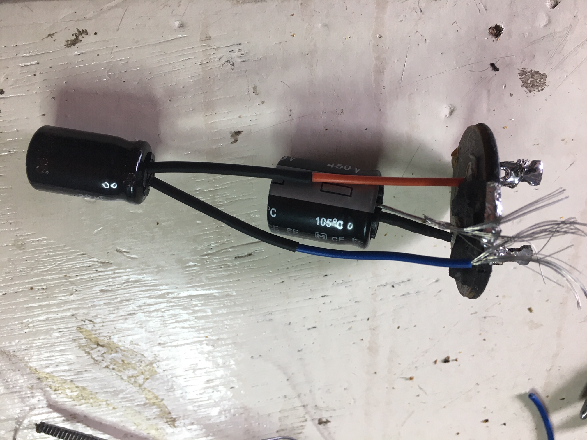

Het kan ook allebei: op de 'Tips en Trucs' site van de het forum voor oude radio's zie je voorbeelden hoe je een oude schroefbare elco helemaal leeghaalt en vult met een paar moderne snap-in elco's) :D

Ik heb dat trucje ook gedaan met mijn oude beker elco's in de buizenradio., openmaken, leeghalen en moderne er in.
En daarna krimpfolie er om heen.

peterl schreef:
In de opruiming doen Bert. :lol:
Ja heb ik ook zo gedaan met oude versterkers Dat bakeliet schroef stuk in het aluminium
ik zette het daarna in de klauwplaat van mn draaibank met een vel schuurlinnen erom Dan slipt het niet en geen afdruk klauwen in dat kokertje
Dan met een kogellager op een stuk 10x10 mm staal als de beitel
Duwde ik weer een mooie flens van het alumikoker over dat randje
Dan kon je niet eensmeer zien dat het gerefurbished is Paul ( schrijf ik dat goed :oops: )
moet een manier verzinnen dat je die koker op je boorkop kan bevestigen
Dan kan het op een kolom boor ook zo :-k
Zal eens wat laten draaien dat je het met een slangklem kan vast zetten
Stuk pijp met deksel daar op een stukje 10 mm rond
Paar mm groter dan het alum verschil op vullen met schuurlinnen en of plakband op de koker
Drie grote gaten er in slangklem erom Dan moet het ook vast zitten Paul
Dan kan je het zo dicht spinnen

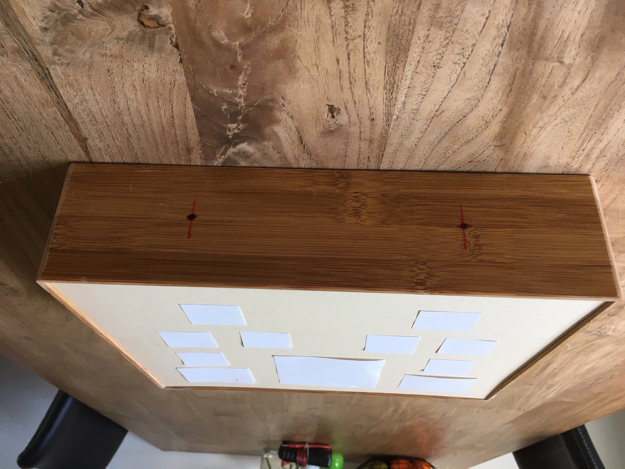

De kast is inmiddels gemaakt en ik ben een beetje bezig geweest de layout te maken, en nu wachten tot de alu plaat binnenkomt. waar maken jullie de grote gaten mee in aluminium, ik zie stappenboren, plaatponsen en vlinder(speed)boren. Waar hebben jullie de beste ervaring mee in alu van 2 en 3 mm?

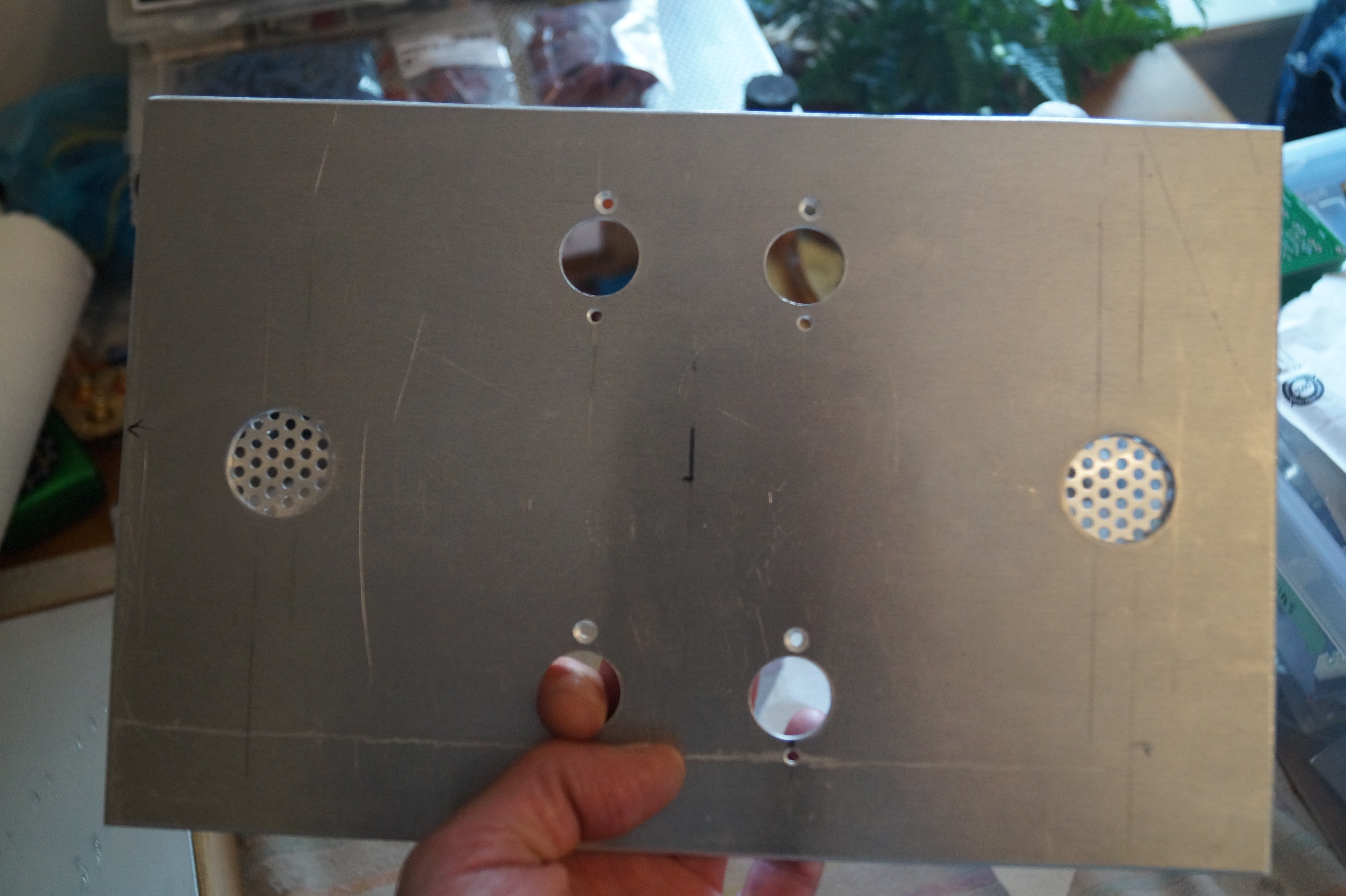

Over het algemeen gebruik ik ponsen voor de gaten.
Bij mijn Phono Dude een stappenboor gebruikt gaat ook heel goed in 3mm alu.
Wel Belton buisvoeten gebruikt,20mm gat.
En een stappenboor van de Action,voor een paar euro :D

verloopt zo'n stappen boor niet te snel, waardoor de gaten niet allemaal op 1 lijn zitten?

Berichten: 6144
Re: EL84 PP UL bouwen
Geen last van gehad,met wat snijolie.
Eerst wel even geoefend op een los stukje 3mm alu en dat ging vrij goed met de stappenboor.
Zie foto,
Buisvoet gaten met de stappenboor en de rooster gaten met een pons.
