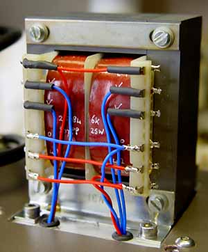

Niks los halen,zit wel goed,zie de foto van TD.
Is een twee kamer wikkeling.
De bedrading naar de buizen controleren!

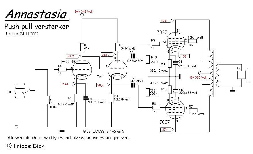

2) de spanningen in de versterker nog eens doorgemeten. Eens met de dummyloads eraan en ook eens met speakertjes van 4ohm. Kwestie van dubbelchecken. Op mijn schema staan nog de waarden die ik gemeten had bij de laatste controle, nog voor ik er de eerste keer muziek had op aangesloten. Al wat jaren geleden dus. Die waarden waren zeer voorbeeldig, zijnde heel dicht tegen de waarden die TD mat. Dus ik wist wat ik moest verwachten.
2a) Aan de voeding meet ik volgens mij deze correcte waarden: B+ = 362V (volgens TD 380 maar ik had eerder 358 gemeten) en B++ = 355V (volgens TD 344 en ik had eerder 344 gemeten).
2b) Aan de 7027s meet ik correcte waarden, slecht heel licht afwijkend van wat ik toen had gemeten.
2c) De waarden aan de ECC99's in beide kanalen zijn raar. Ze zijn links en rechts gelijk, en raar, want sterk afwijkend van wat ik enkele jaren geleden gemeten heb, en dus ook van wat ze horen te zijn. Hier zijn ze, in volgorde van de elektroden:
1- 123V ipv 91,2V
3- 1,96V ipv 2,44V
6- 317V ipv 243,7V
8- 34V ipv 96,2V
Wat is hier aan de hand?

Ik zet er het schema er bij
En wat ik van je bouw bij de ECC99 hebt geschreven heb geknipt bladzijde 1 meen ik

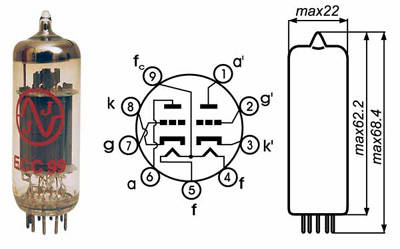

De gloei kan je (afhankelijk van je voeding) serie of parallel zetten.
Zoals je op de tekening ziet, is 9 de middenaftakking, en zitten de gloeidraden tussen 4 en 5.
Serievoeding: 9 niet aansluiten, en 12,6V zetten tussen pin 4 en 5. Elke gloeidraad krijgt dan 6,3V.
Parallelvoeding: 4 en 5 samennemen, en tussen pin 9 en 4+5 zet je dan 6,3V.
Dit heeft dus als voordeel dat je de buis op 2 verschillende voedingsspanningen kan voeden
Klopt niks meer van Muug de ene helft lijkt geen stroom meer te trekken
En de andere helft staat op de poot 6 een te hoge spanning en op de kathode een te lage Daar snap ik ook niks van Muug
Ben niet slimmer dan jij Maar zou toch eens kijken wat er gebeurd als de twee ECC99 omwisselt
Neem aan dat je geen nieuwe hebt liggen
Je hebt er 2 inzitten als je die om prikt blijven die waarden dan gelijk ?
Waar ik ook benieuwd naar ben of die 0.47 uF Auricap dingen nog heel zijn
Die zijn 400 volt maar in koude toestand staat er ff 450 volt Wat van TD geen probleem is

Hier klopt iets niet.Enkel netaarde en trafoscherm aan het chassis.De rest blijft zweven, enkel bij de ingang nog aan het chassis evt via een 100Ω (parallel met 10...10nF C).Muug schreef:1) wat gesleuteld aan de aarding, Ah!Buis ziet hiermee zijn laatste wens in vervulling gaan.Hij had een schemaatje waarin ie het trafo scherm, de aardingen van de gloeien (dus van de 7027 en ECC99) en van de HS-voeding op het chasis aansloot. Heb ik gedaan. De aardingen van de diverse ingangen heb ik ook aan het chassis gehangen, op een andere plaats wel, aan hetzelfde punt trouwens als de randaarde. De aardingen van het versterkergedeelte heb ik gewoon aan het steraardepunt laten hangen.
Dat is dicht genoeg in de buurt, lichtnet geeft ook niet altijd hetzelfde.2a) Aan de voeding meet ik volgens mij deze correcte waarden: B+ = 362V (volgens TD 380 maar ik had eerder 358 gemeten) en B++ = 355V (volgens TD 344 en ik had eerder 344 gemeten).
Dat is een ECC99 die 't laat afweten2c) De waarden aan de ECC99's in beide kanalen zijn raar. Ze zijn links en rechts gelijk, en raar, want sterk afwijkend van wat ik enkele jaren geleden gemeten heb, en dus ook van wat ze horen te zijn. Hier zijn ze, in volgorde van de elektroden:
1- 123V ipv 91,2V
3- 1,96V ipv 2,44V
6- 317V ipv 243,7V
8- 34V ipv 96,2V

Anne, dan zouden de twee ECC99's het op gelijke wijze laten afweten (wat altijd kan natuurlijk), want ik meet op beide kanalen dezelfde waarden.
Vraagjes:
1) De voedingstrafo levert de gloeispanningen van de buizen. Daar is - op de trafo - telkens een "nul" bij. Wat moet ik daarmee dan doen? Gewoon aan dat steraardepunt laten? Of gewoon helemaal niks mee doen?
2) over de 4 en 5 van de ECC99 staat nu 6,7V (de 9 aan de aarde). TD schrijft op zijn schema: 4+5 en 9. Dus ik moet effectief het volgende doen? Parallelvoeding: 4 en 5 samennemen, en tussen pin 9 en 4+5 zet je dan 6,3V. (Zoja, dan kan hier een verklaring zitten voor het lage versterkingsniveau.)

Ja, 6,3V op pin 4/5 en 9.
Dus 1x draadje van de 6,3v op pin 4 en 5 (pin 4 en 5 doorverbinden) en 1 op pin 9.
De nul aan steraarde zetten! niet los laten hangen!

Even snel reageren: ik heb net die parallelvoeding gesoldeerd. De gemeten waarden zijn nu normaal. Morgen wat muziek erover om te zien of er 1) nog een hoge piep is (ik veronderstel van wel) en of het volume nu luider gaat (sterk vermoeden van yes).
@democles: thanks, we waren tegelijk aan het typen.
- Muug
- Berichten: 1670
- Lid geworden op: wo 31 jan 2007, 12:33
- Locatie: East Flanders Fields
Re: Krachtiger buizenversterker - vervanger van Annastasia nodig?
Beste mensen,
Dank! Duizendmaal dank!
Vanmorgen alles aangesloten, versterker ingeschakeld, de ECC99's branden duidelijk helderder...Géén hoge piep, slechts een hele lichte brom.... de naald raakt het zwarte oppervlak.... the magic happens!!!! De muziek klinkt duidelijk luider, even het maximum opzoeken..... daar ben ik niet eens geraakt want ik vreesde dat mijn drivers uit de speakers gingen rammelen!!!!!
Eindelijk EINDELIJK is het goed.
Nu gewoon nog de bedrading van de gloei aanpakken, de massa in orde krijgen, dat beetje brom eventueel proberen oplossen en als OpaBert het nog ziet zitten dan kunnen we deze versterker volgend jaar na de corona eens op zijn meettoestellen aansluiten.

Dag Muug, ik ben heel blij voor je dat het is gelukt. Op een klein brommetje na dan. Eigenlijk na 7 jaar het volle buizen geluid. Geniet ervan.
Mooi dat ie 't doet natuurlijk, maar hoe kan het dat de gloei van de ECC99 ineens verkeerd zit ?
Moet wel goed gezeten hebben gezien de metingen vroeger wel juist waren.
En die lichte brom, is dat de versterker alleen of na iets aansluiten op de ingang ?
Oh ja, en die nul van de gloeiwikkeling aan de massa, steekt niet zo nauw waar.
