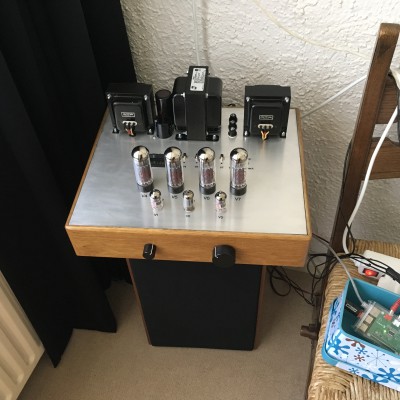

democles schreef:
Hee Bert, je gaat me toch niet inhalen kwa snelheid?
Dit kan ik nog maar nauwelijks bijbenen :rofl:
Haha :lol: :lol: :lol:
hardbats schreef:
Bert wilt er snel van af zijn denk ik haha :lol:
Ziet er keurig uit Bert :goedzo:
Ja inderdaad Peet en Bas
Dit wil ik inderdaad snel van mijn schouders
Maar ik wil het ook goed doen .
Gelukkig heb ik eerder hier wat ervaring en Les van Demo :goeie: en Anne vooral gekregen

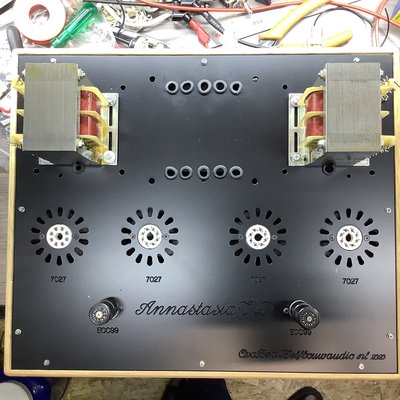

De Plaat heeft 4 lagen grond verf 3-4 zwart En ik zag #-o plekje waar het niet goed gedekt was
Dus nog een een keertje op geschuurd met heel fijne scotchbrite In het water
En weer een 2 laagjes zwart ik vond er te weinig glans opzitten
Dus een laagje blanke lak erover
Klaar

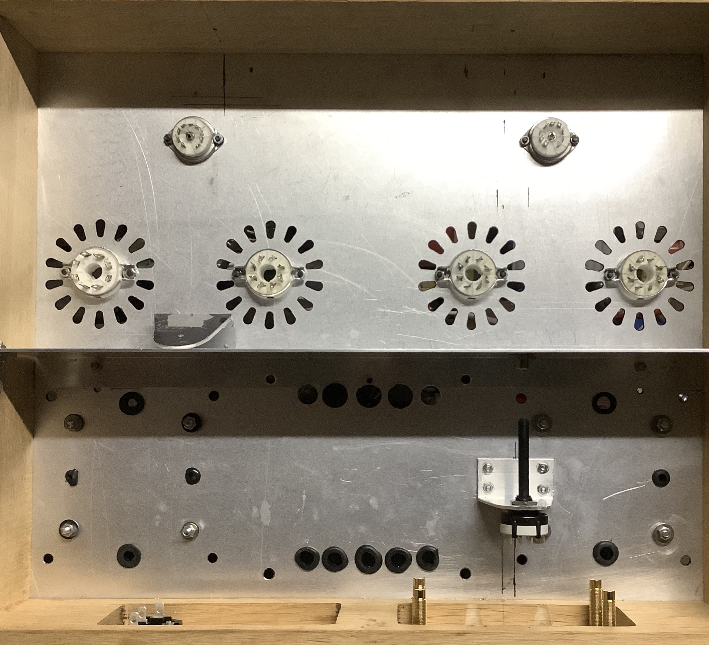

Re: Annastasia Triode Dick
Even verder filo. :D
Neem aan, 2x smoorspoel tegen de zijwanden.
En de rest op 1 of twee alu strippen tegen de bovenplaat? (soort beugel aan de zijwanden)
Of volume pot en keuze schakelaar op een alu paneel,bevestigd tussen het hout aan de wanden.
Of via de boutjes van de buisvoeten?
En de aarding op 1 punt of weer meerdere punten?
En waar plaats je de volume en keuze knop?,moet wel in verhouding tot de kast :-k
De bevestiging voor de keuze schakelaar kan misschien zoals je al aangaf op het ingangs paneel,maar waar de volume pot?
En doe je nog aan een Standby schakelaar?
Keuzes,tja :-k
Allemaal leuke puzzels :lol:
klopt
de trafo is te zwaar voor de 2 mm dikke aluminium plaat dus ik bij alum op maat een ongelijkzijdige hoek profiel besteld van 20x70 mm en 392 mm lang om de trafo te steunen en om wat elco,s aan te bevestigen
De input selectie en aan uit via een relais of ( Kaku erin ) het input ls plaatje aan de achterkant ook is de eerste stand van de standen schakelaar voor bediening relais voor power aan uit
Volume pot zit ik nog te twijfelen Demo boven op of voorop
weer zo als op de AnneBill 2 Of was het 3 :?: aardpunten eerste bij de eerste elco,s na de gelijkrichter
2 de bij de ECC99 buisvoet
het moet niet lijken op lade kastje ikea dus ik twijfel nog
De Volume pot komt denk in het midden Zit nog te bedenken waar Vind dat echt moeilijk
Wordt dat gebruikt ?
Keuzes,tja :-k
of misschien een kaku er in ?
vind dat niks dat beslissen of iets mooi is Vroeger moest het blond zijn met een flinke boshout voor de deur :lol: maar die tijd heb ik wel achter me

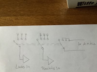

Ik wilde in deze Annastasia een kaku gebruiken
Alleen ik heb geen Beldruk schakelaar maar een draai schakelaar zo,n plastic ding
Ik heb er een met 4 P kontakten of Moeder kontakten
In stand 1is alles uit
In stand 2 gaat de versterker aan ( dat is de bedoeling)
De kontakten 2-3-4 zijn met elkaar verbonden
De inputs Links en Rechts Op de andere Moederkontakten beginnen bij 2 tot 4
Zie schema
Nu wil ik een kaku gebruiken maar die is bedoeld voor een beldrukker is dat een voudig te modificeren :?:
Alle alvast bedankt voor de hulp O:)
Daarvoor heb toch geen kaku nodig? Je kunt dan met de draaischakelaar direct het relais schakelen i.p.v. met de 555. Wel de diode over het relais laten zitten!

Er zit toch een trafo'tje op het printje? Het is juist ontworpen om veilig geïsoleerd te zijn! I.p.v. de 555 gebruik je nu de schaelaar om het relais aan en uit te zetten. De schakelaar zit dan veilig achter de trafo.
Even nadenken , :think: gaat hier niet zo vlot
Je wilt dus toch de kaku gebruiken :?:
Maar die wilt een beldrukker
Of het trafootje met gelijkrichter benutten en daar het relais mee bedienen Natuurlijk
Je bent geniaal :goeie: :goeie:
Bedankt Peter
Probleem opgelost :goedzo:

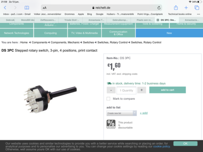

Vanavond wat met die draai schakelaars van Lorlin gespeeld
Als je een schakelaar neemt met 3 moeder of P contacten = 3x4 standen
Die 3 P contacten zitten in 120 graden verdeeld en past het printje van Demo niet
Een met 4 p contacten past prima maar heeft 4x 3 standen , dan kom ik een 1 stand tekort
Nu moet ik zoeken of ik er een met 2 P contacten kan vinden daar de borgpin op 4 standen zetten
Maar kan niet de 230 Volt ermee schakelen met een 12 volt relais
Weerstand relais spoel met voetje is 161 Ω overigens

Wat ook best tegen kan vallen , Dat eikenhouten frame is 23 mm dik en de schroefdraad op de schakelaar is niet zo lang
Maar daar vinden we nog wel iets op
Er zitten 3 gaatjes van 3 mm in bij de trafo s waar een hoekprofiel mee vast wordt geschroefd tegen de onderkant om de boven plaat wat te verstevigen Want dat is voor 3 trafo, s te licht
Weer wat gedaan
De voeding,s trafo plaats ik pas op het laatst vanwege het gewicht
Ohja kan ook een Rocker schakelaar gebruiken en die vast lijmen

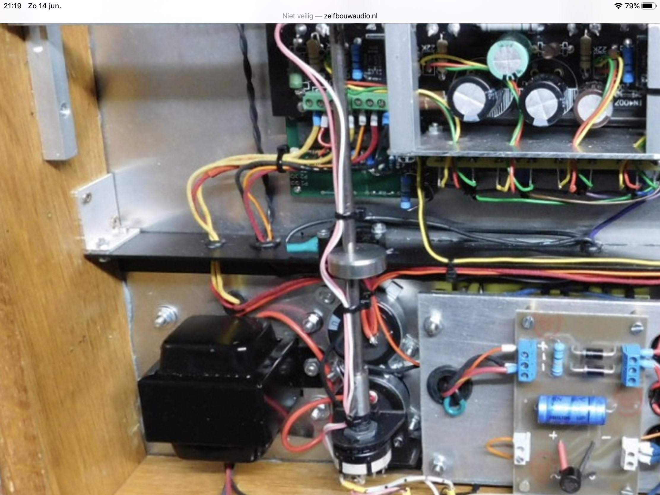

Ja dat kan ook wel Anne :-k , ik speelde ook nog met een ander idee wat ik eerder ook heb toegepast
Nl een micro switch tegen de de as van de draai schakelaar een excentriek erop welke de micro switch bedient
Zoiets heb ik met die EL34 versterker met die U70BN
Ik kan de as gebruiken en er een plat kantje aan vijlen en op zijn plaats draai waar de stand 0 zit en micro switch ook wat kan verschuiven komt het helemaal goed :rock: Anne
En zo,n micro switch kan makkelijk 1 Amp schakelen

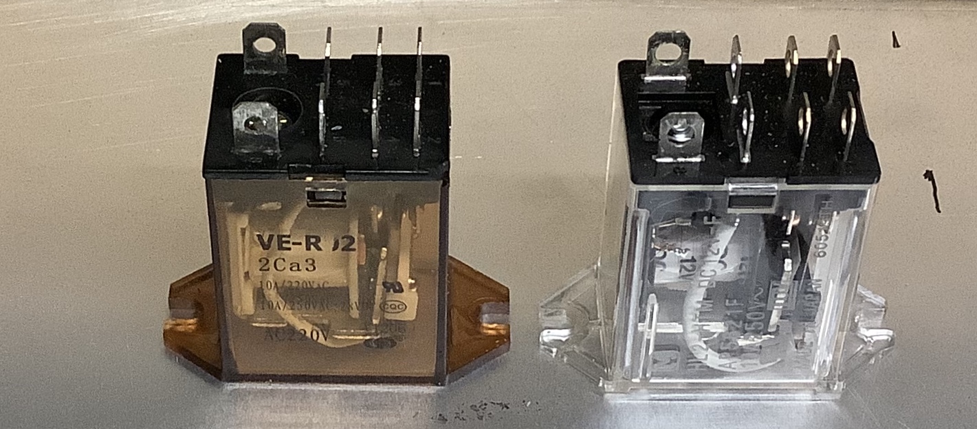

Ik kan nu niet het relais laten zien doe ik morgen
Maar het is een relais met 2 wissel contacten en plastic kap waar bevestigings lipjes aan zitten ook doorzichtig plastic
Het is eigenlijk een dubbel relais welke Barry in zijn ontwerpen had van de Kaku en de hoogspanning inschakel vertraging

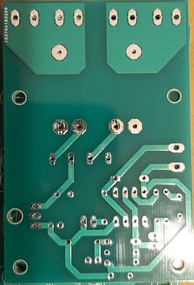

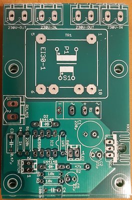

Was vergeten dat ik de foto,s van de relais die ik heb een is er voor 220 AC de andere 12VDC :oops: excuus
Als ik een 12 vdc er in maak op printje kaku met NE555 Welke niet wordt gebruikt ,alleen de gelijk richting voor het eventuele relais
Maar kan ook een microswitch gebruiken , op de as van de ingang selectie Dan kan ik het 220 volt relais gebruiken , :-k
Netjes afwerken met krimpkous \:D/
En dan verder precies de Annastasia bouwen zoals in het schema , Dan ben ik er het snelst mee klaar O:)
Heb ik teveel brom door de wisselspanning op de ECC99 dan kan ik altijd nog DC erin bouwen voor de gloeidraad :think:
Work in progress O:)
Beugeltjes voor de potmeter en schakelaar zijn klaar
Schakelaar en doorvoer zitten gemonteerd
De potmeter is nu aan de beurt vanmiddag
Ondersteuning voor de trafo is ook gemaakt nog wat gaten erin voor de draden en ontbrom potmeter
