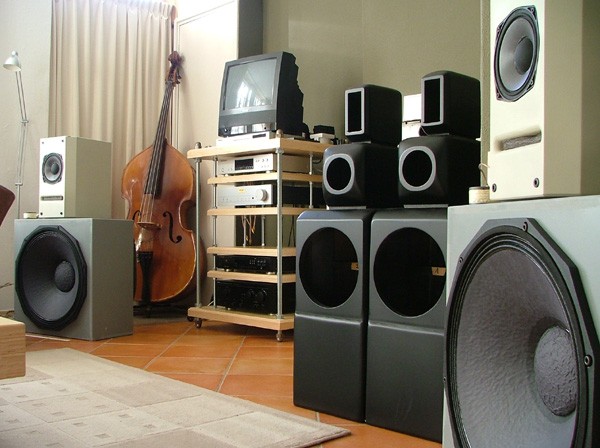

Ziet er heftig uit zeg. Nog problemen gehad met de hoogglans?
Geenius
Berichten: 1810
Bericht door Geenius »
Edo schreef:
Tony,

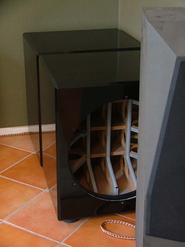

Ik heb een schuimroller gebruikt (voor elke laag een nieuwe) dus het is niet zo super strak als eerste-klasse spuitwerk, ze hebben een hele lichte sinasappel structuurtje en er zitten een paar kleine stofjes aan de bovenkant, maar voor twee massa's van meer dan 100kg per stuk ben ik tevreden. 8)
Da's het nadeel van zulke kasten, je gooit ze niet even achterin je auto om ze naar de spuiterij te brengen........

Ik wil nog meer foto's :lol:
Het is echt netjes geworden. Zijn geen kleine jongens en ziet er uit als een plaatje.

Zoiets dan?

Zo beter? (let op de spiegeling van de vloer en de plint in de subwoofers)

Zo...da's best strak geworden. 'T is dat ik weet dat het met de roller gdaan is, anders zou je toch gaan denken dat het uit een spuitcabine komt als ik het zo bekijk. :)

Erg strak tony, Im proud of you :lol:

inderdaad erg strak =D> je hebt waarschijnlijk nogal moeten 'schliessen' neem ik aan, maar het is het waard
