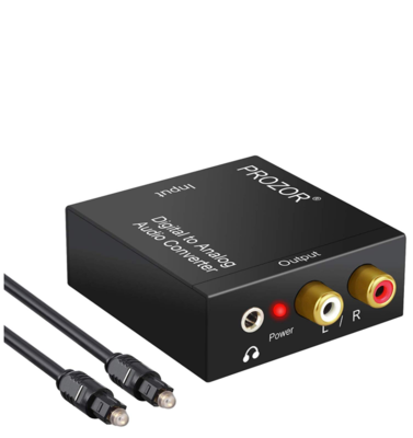

Maar even on topic, een Toslink ( Optische)kabel 3 meter, gebruik ik hier voor de verbinding met de TV, en een heel goedkoop dacje, en dat gaat prima.
De TV geeft ook maar 24/48 af en gaat dan prima,
de rest gaat via USB en dan kan ik makkelijker 24/384 en DXD naar de Soekris DAC sturen.

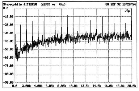

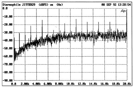

Wie niet horen kan, kan meten. Jitterspectrum van een 1kHz squarewave bij 0dBFS met coaxkabel:
Fig.29 Jitter Spectrum, Bitwise System Zero processing 1kHz squarewave at 0dBFS via coaxial datalink.png
Jitterspectrum met Toslink:
Fig.30 Jitter Spectrum, Bitwise System Zero processing 1kHz squarewave at 0dBFS via Toslink optical datalink.png
Ter info: bovenste is beter (minder en lagere pieken). De frequentiepieken klinken als scherpte in het hoog, de ruis maskeert de details van de bron. Belangrijkste foutbron: beperkte bandbreedte van de kabel. Ref.:
https://www.stereophile.com/content/jitter-game-page-5
