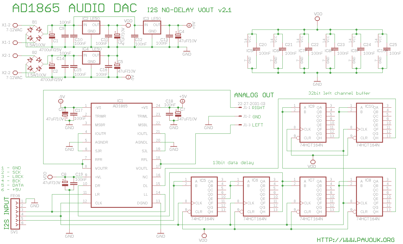

Had trouwens deze ook al een keer gebouwd,maar dat klonk niet lekker en speelde alleen CD bestanden.
Het schema is V out ik had het I out gemaakt.
http://www.pavouk.org/hw/modulardac/en_ad1865i2s.html
