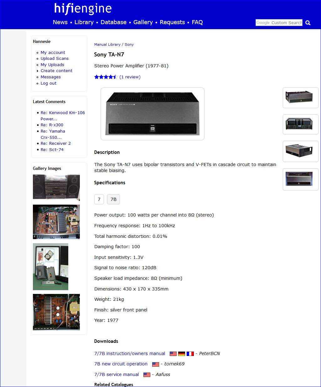

Valt wel mee Anne. Ik schreef ook "in principe gebaseerd op..." Het wordt geen kopie :mrgreen: De fets in de Sony waren sowieso de aller eerste vermogensfets en erg kwetsbaar. De SOA er van was echt veel te krap voor die versterker! En bij wat moeilijker speakers en/of zwaar uitsturen, ging dat snel roken. Tegenwoordig hebben we vermogens fets die wel tegen een flink stootje kunnen.
Re: Animo check Composiet Amplifier Mk2
https://www.hifiengine.com/manual_libra ... a-n7.shtml
Is dan een ouwetje waarop het gebaseerd is, maar dat is dus ook met de CA-ZBA amp.
interessant, ik zal die manual eens downloaden, ben je eigenlijk voornemens om met "gewone" vermogens-transistoren of (mos)fet's in de eindtrap te gaan werken ?
Google eens op hfe_sony_ta-n7_new_circuit_operation.pdf (Staat ook bij HiFi Engine trouwens.)

Bij voorbeeld. Lijkt wel op de beschrijving in dat linkje wat ik Ray gaf. Dat is wel het principe. Heb je dat niet als een alternatieve reparatie voor de Sony van het wep geplukt? :D Zijn verschillende sites over. Ik gebruik overigens wel het dubbele aantal BJT's (2 per fet).
Wel nee, jaren geleden al over bezig geweest.http://forum.zelfbouwaudio.nl/viewtopic ... &start=266
Is dat voor spreiding van de warmte of om de hfe groot te houden? Veel hebben die BJT's niet te verduren,max spanning ~Vzener en zo'n 2A.Meeste gaat in de fet zitten.

Idd Anne, is ook niks nieuws onder de zon. En je weet, een gemiddelde High-End versterker wordt tegenwoordig ontworpen om te verkopen en niet om het onderste uit de kan te halen. Dat was in de jaren '70 soms wel eens anders. Nee, warm worden die BJT's nauwelijks, daarom is het niet. Het is i.d.d. vanwege de Hfe afval boven de 2A.
