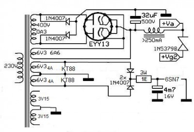

Bert61 schreef:
Anne als je tijd hebt O:)
Die Tac34 trafo heeft 3 gloeidraad wikkelingen
2 x 6,3Volt 4Amp
En nog een 3,15-0-3,15Volt 3,5 Amp
Mag ik die gloeistroom wikkeling in serie schakelen met een van de 6,3 volt voor de KT88/EL34 ?
Ik wil graag de 6SN7 van DC op de gloeidraad voorzien ( misschiien totaal overbodig ,maar doe dat graag O:) )
Ik kan de middentap 3,15V op de 6,3 volt zetten dan heb ik ruim 9 volt om 6,3 volt DC te maken met een LT1083CP
De gloeidraden van de ECC99 Fase draaiers laat ik ook op de 3,15-0-3,15 VAC gloeien
Mag / Kan dat ? spaart weer een trafo :relax:
Alvast bedankt Anne voor je atwoord
Dubbel gebruik van gloeiwikkelingen was ook een vraag bij de GU50 versterker van Knuisje.
De spanning is wat laag om er nog een LT1083 achter te hangen, hoeft ook niet.
Tekening wat aangepast voor hier.Was simpel, 2x EF184 verbruikt evenveel (gloei) als één 6SN7.

Ah dat is nog mooier O:)
Knap bedacht
Ga ik zo uit te Anne dan komt op de 2x 3V15AC de twee fasedraaiers ECC99 :goedzo: :dank: :dank:

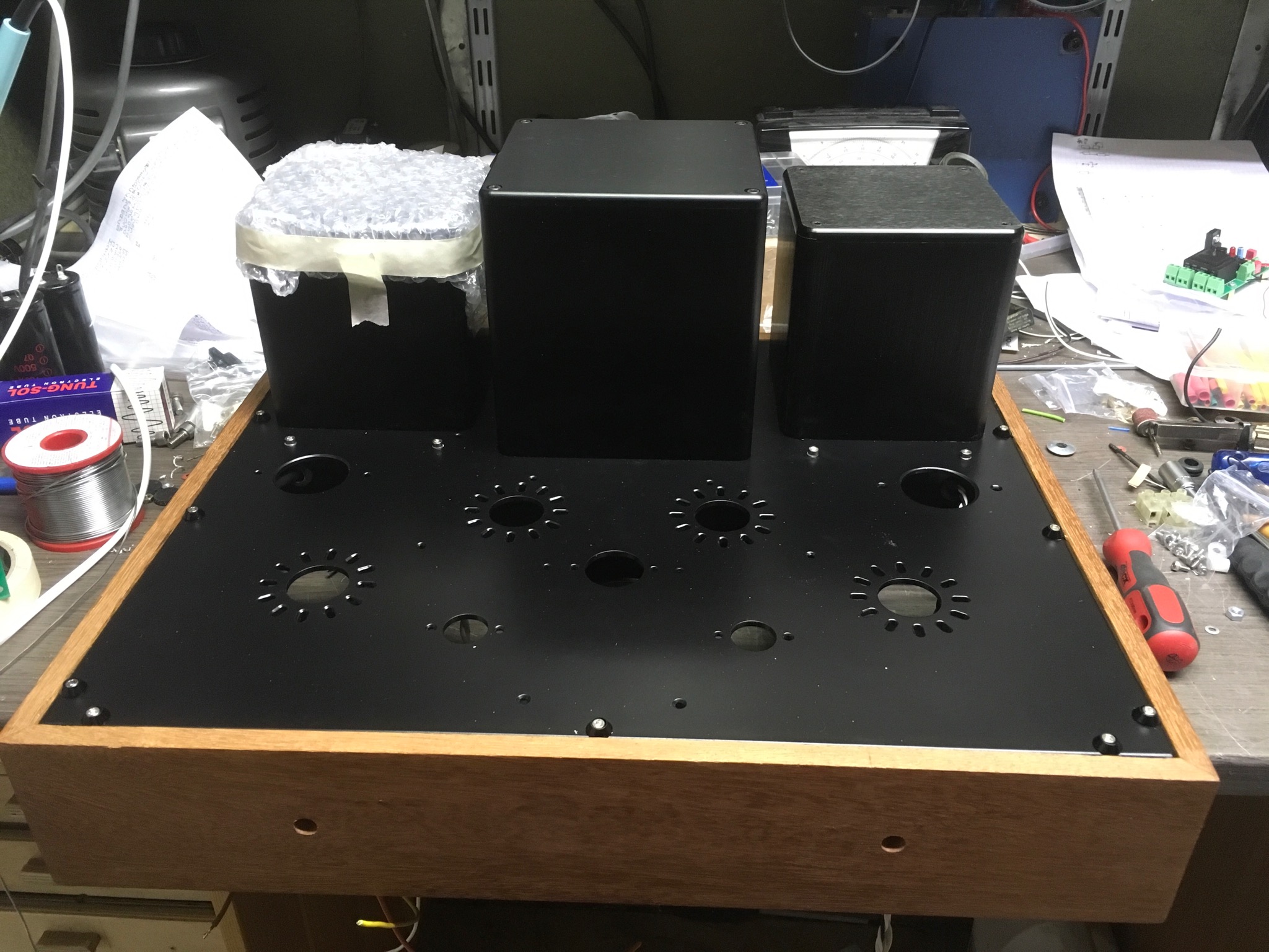

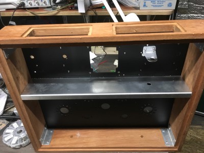

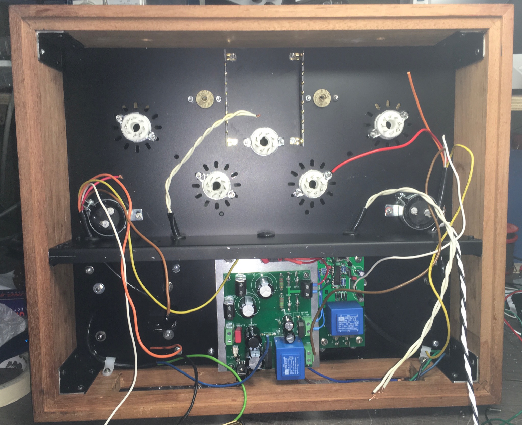

Weer wat gedaan vanmorgen maar wel zonder olie , het piept aardig 8)
Berichten: 15177
Re: Weer een Versterker met EL34/KT 88
Goed gelukt :goedzo:
PA4URK
Berichten: 1568
Locatie: Urk
Bericht door PA4URK »

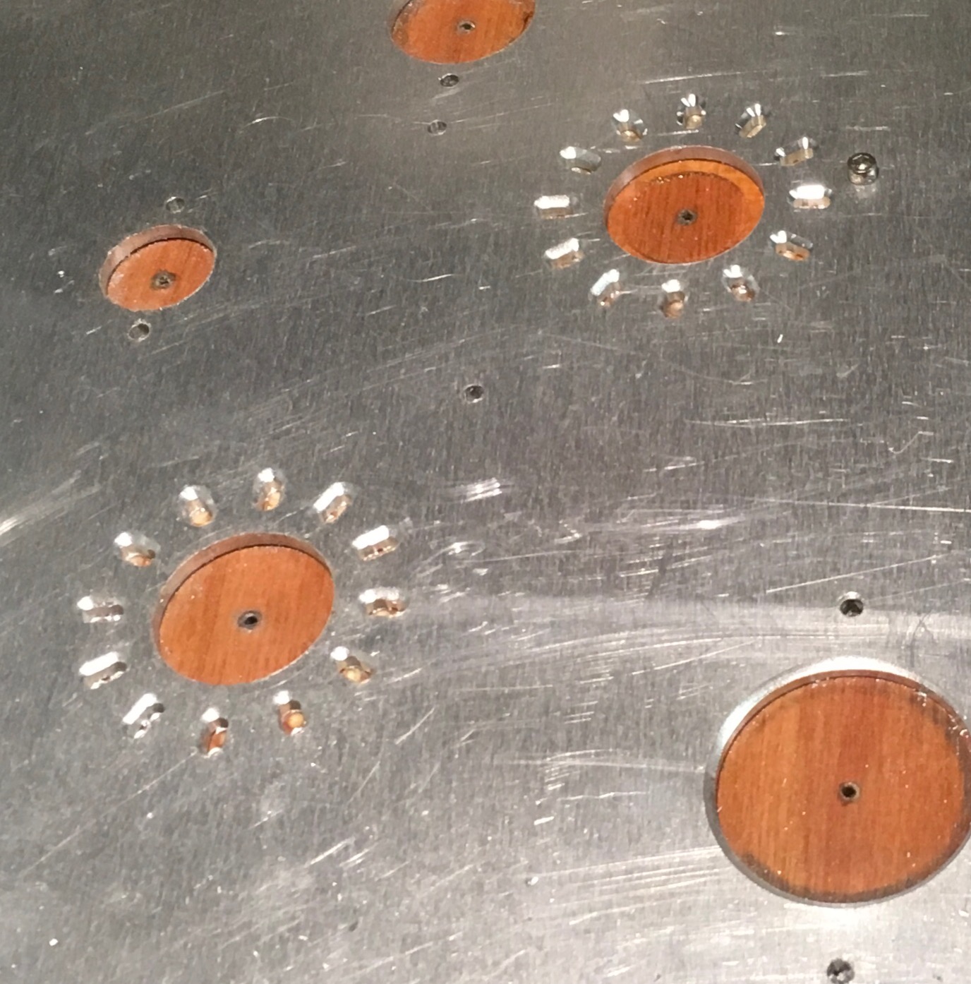

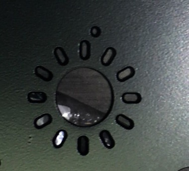

:kwijl: Mooi! Hoe heb je die sleufjes rond de eindbuizen gemaakt Bert?

Ik ben een jaar of 5 geleden aan een cnc machine begonnen , nu zijn de meest hinderlijke kinderziektes er uit
Zit nog 2 verkoudheidjes in af en toe heb ik een oscilatie probleem en geen automatische Koeling
Oscilatie Zeg maar 1 op de 100 x Geen flauw idee waarom :?:
Het draait een week goed en dan opeens begint het gelazer gesis en gerammel van mijn motoren :?
Het verdwijnt ook weer vanzelf 8-[
Krijg het ook niet zelf aan het oscilleren.
Dus ik laat het maar zo Rein
Het is ook geen erg zware machine maar kan er aluminium mee bewerken als ik maar rustig aan doe
Tafel is 450x800 met een werkbereik 300x500 mm , dus moet soms mn werkstuk verleggen
Dus elk gaatje en sleufje is cnc gestuurd gedaan
Ook een schuinkantje er aan gefreesd
Zou er een close up van moeten maken voor je
Maar je kan het wel zien, dat is erg gevaarlijk een fout van 0.05 mm Wordt zo 0,2 mm afh van de hoek
Dat zie je dan direct Zie foto,s
Die zonder zwart daar was dat oscilatie probleem opeens spelbreker en verloor ik mn 0 punt
Koelen doe ik op een krukje met WD40 spuitbus
Dus zo doe ik het hier Rein

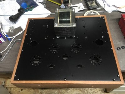

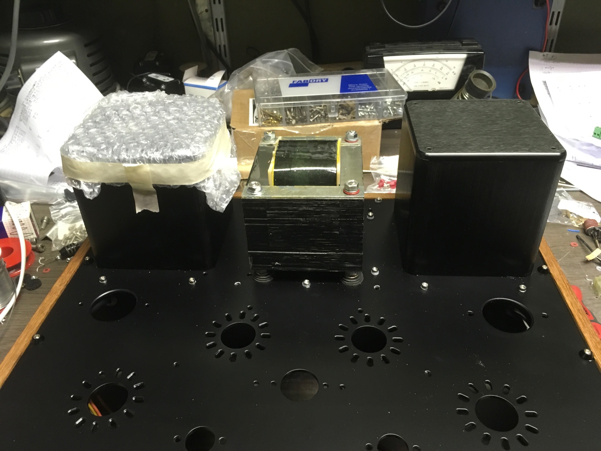

De voedings trafo zit er op

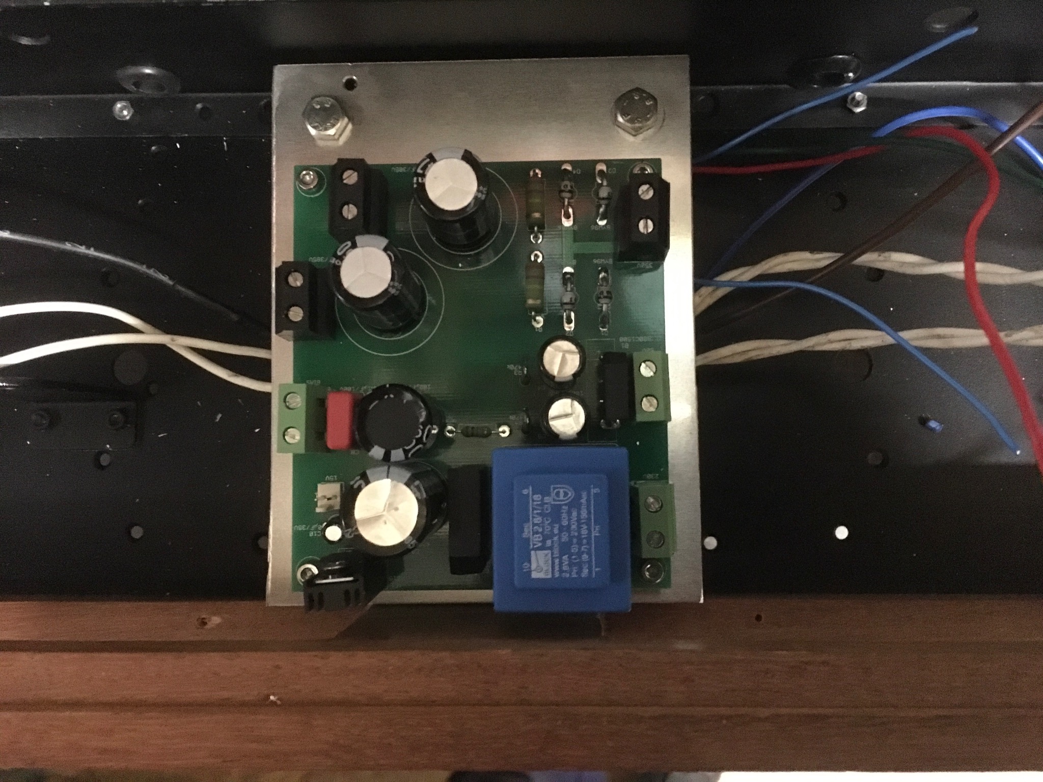

De Powertrafo zit er in en op de onderkant van de trafo de voeding print Yes :yeah:
Precies zoals ik wilde
Morgen de inschakel vertraging er in met relais

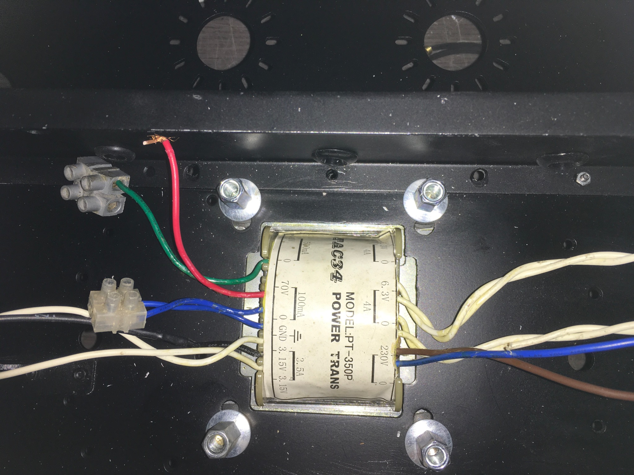

Alle trafo,s zitten er op
Met rubber ringen eronder van een oude bromfiets band
Het is nu al loeizwaar en de smoorspoelen moet er ook nog onder
Gaat richting 22 kg gelukkig kan ik het kantelen en hoef ik het niet te dragen

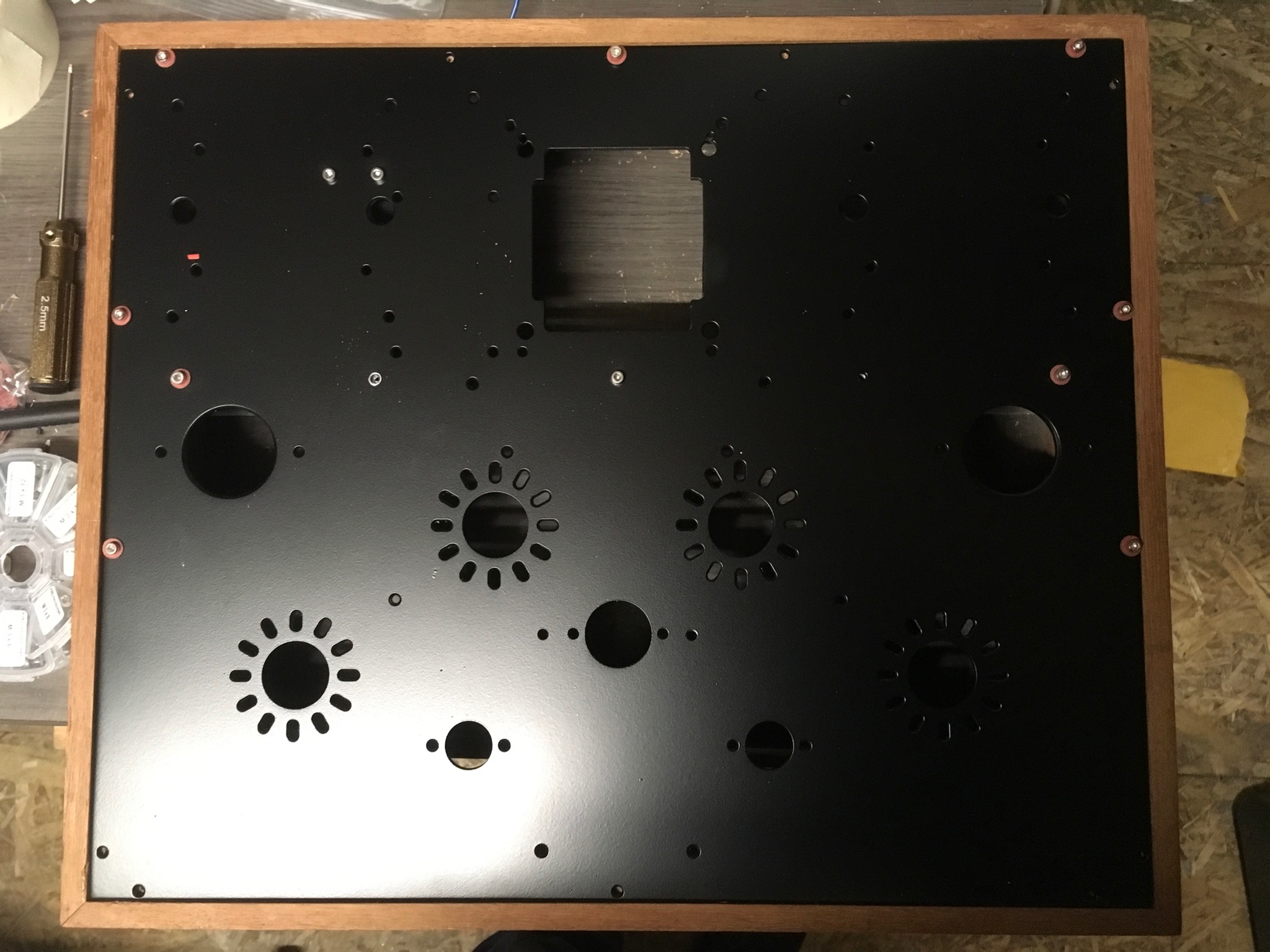

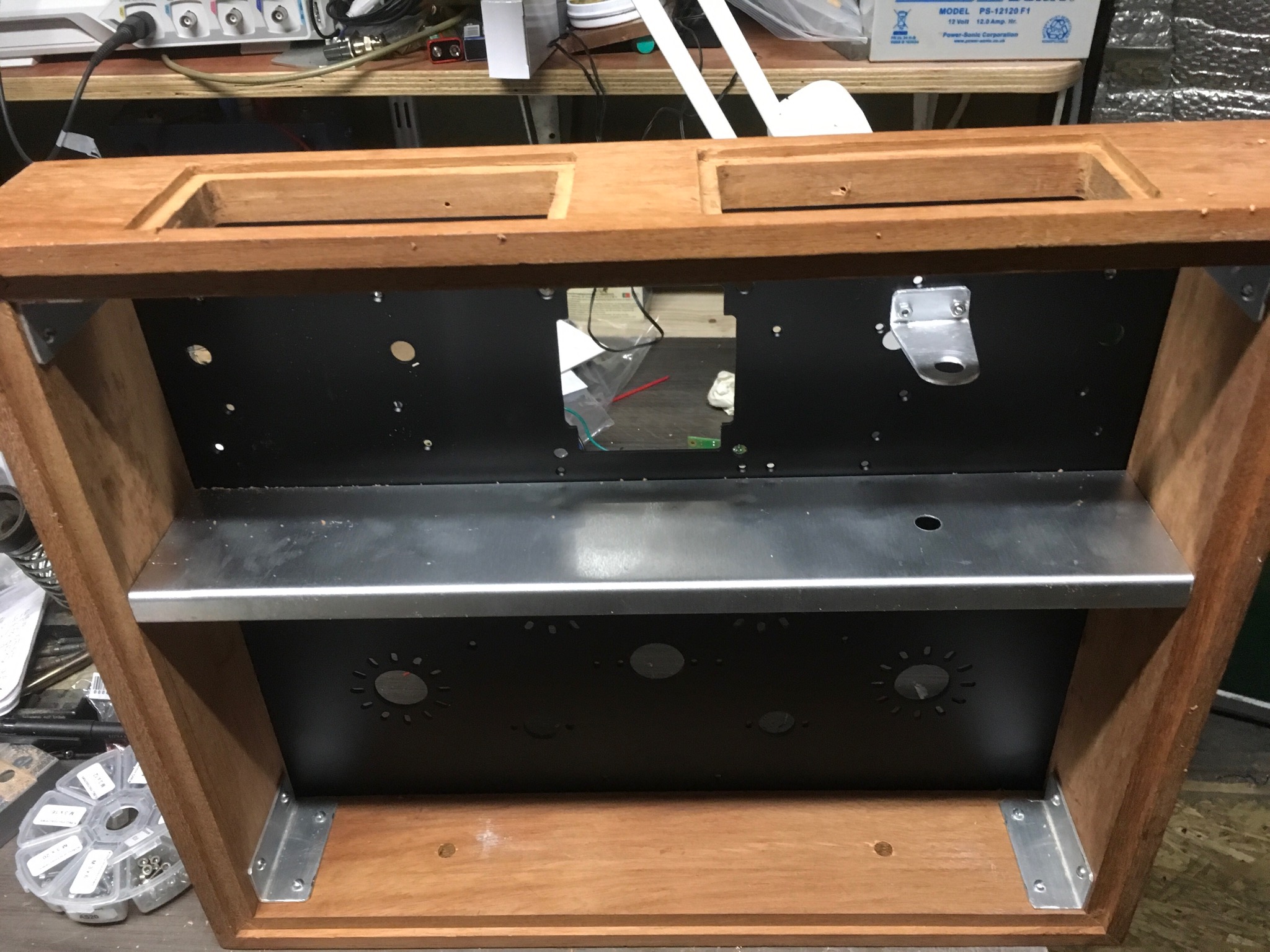

Vandaag bij mij de externe ingangen er in gefreubeld,wou het gisteren doen,maar visite etc.
De 230v ingang er in maken koste net zoveel tijd als de gehele kast maken,maar gelukt :D

Bert,is hier wat mis gegaan?
Twee gaatjes welke je aan wijst zit de kap op vast voor de trafo in het midden kijk maar op de foto met kap in het midden
De andere :think: straks is kijken denk voor een printje er moeten 2 printjes nog onder
vertraagd in schakelen Hoogspanning. kan er wel een m3 boutje in doen Anders extra koeling :lol:
:mrgreen:
Mn inschakelvertraging werkt niet :boos: altijd wat met die transistor rommel :oops: R3 vergeten 220K nu weet ik opeens ook weer waarom Was op 8-[
Nu hij er in zit werkt gelukkig alles op het printje naar behoren
Alleen een van m3 boutje lag in de trafokap :-s de verkeerde kant los gegaan messing afstandhouder was losgedraaid en boutje onderin die kap gevallen
Kap er af en er meteen moertjes onder geschroefd
Dat gebeurt me geen tweede keer ( hoop ik ) :D
:relax:

Ja printje lag kant en klaar vorig jaar denk :think: bestukt
maar nog niet getest Dat is dus vanmorgen gedaan
Dank voor de actieve nazorg Barry :bakkie:
Het wordt steeds meer een versterker O:)

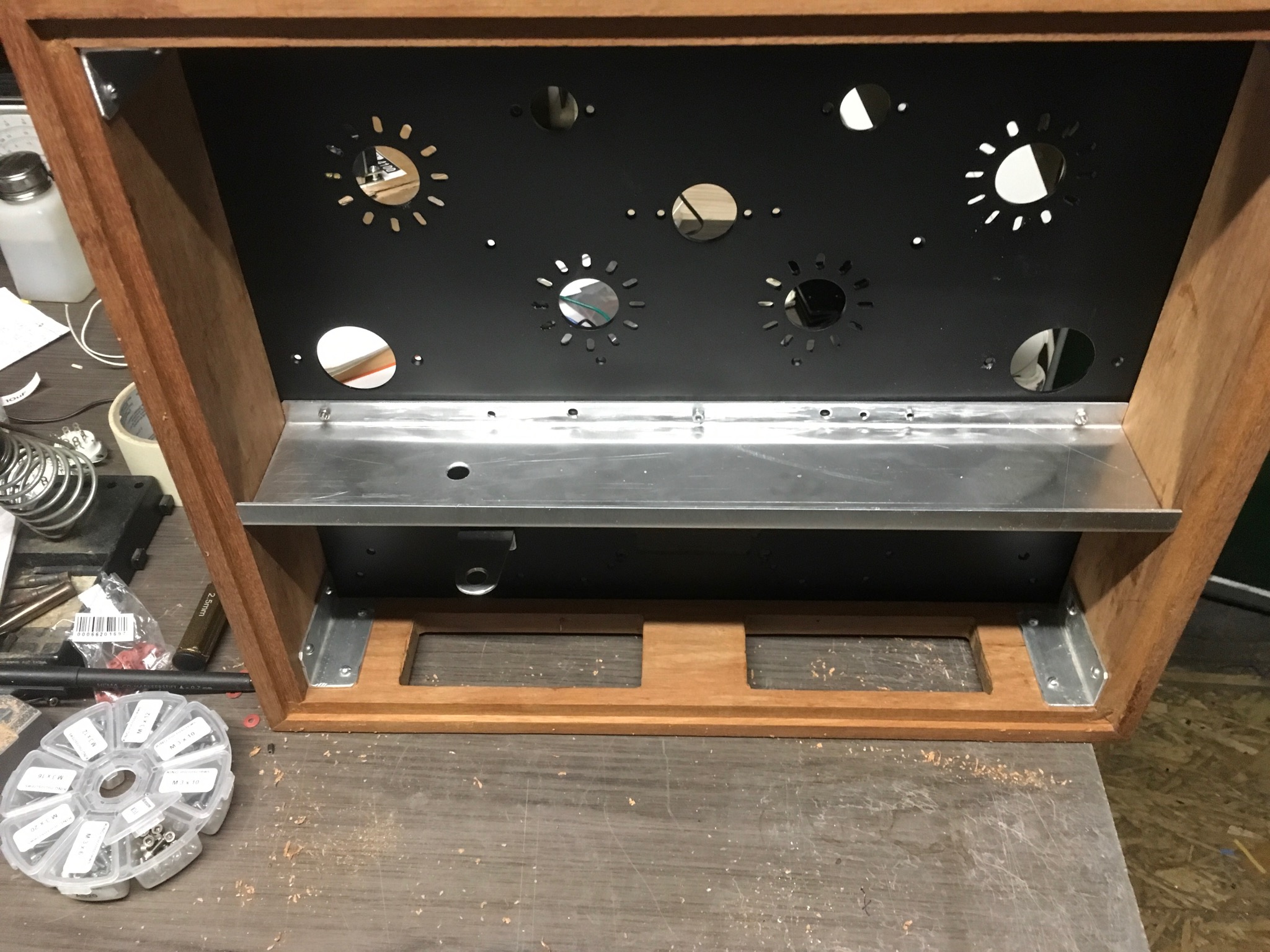

Moet nog steeds een plaatsje voor het printje maken om het negatief in te stellen per buis
Makkelijk is om het onder in de versterker te bouwen en door de rooster plaat te verwijderen de stroom in te stellen
Ik heb er geen voorziening voor gemaakt in de bovenplaat
