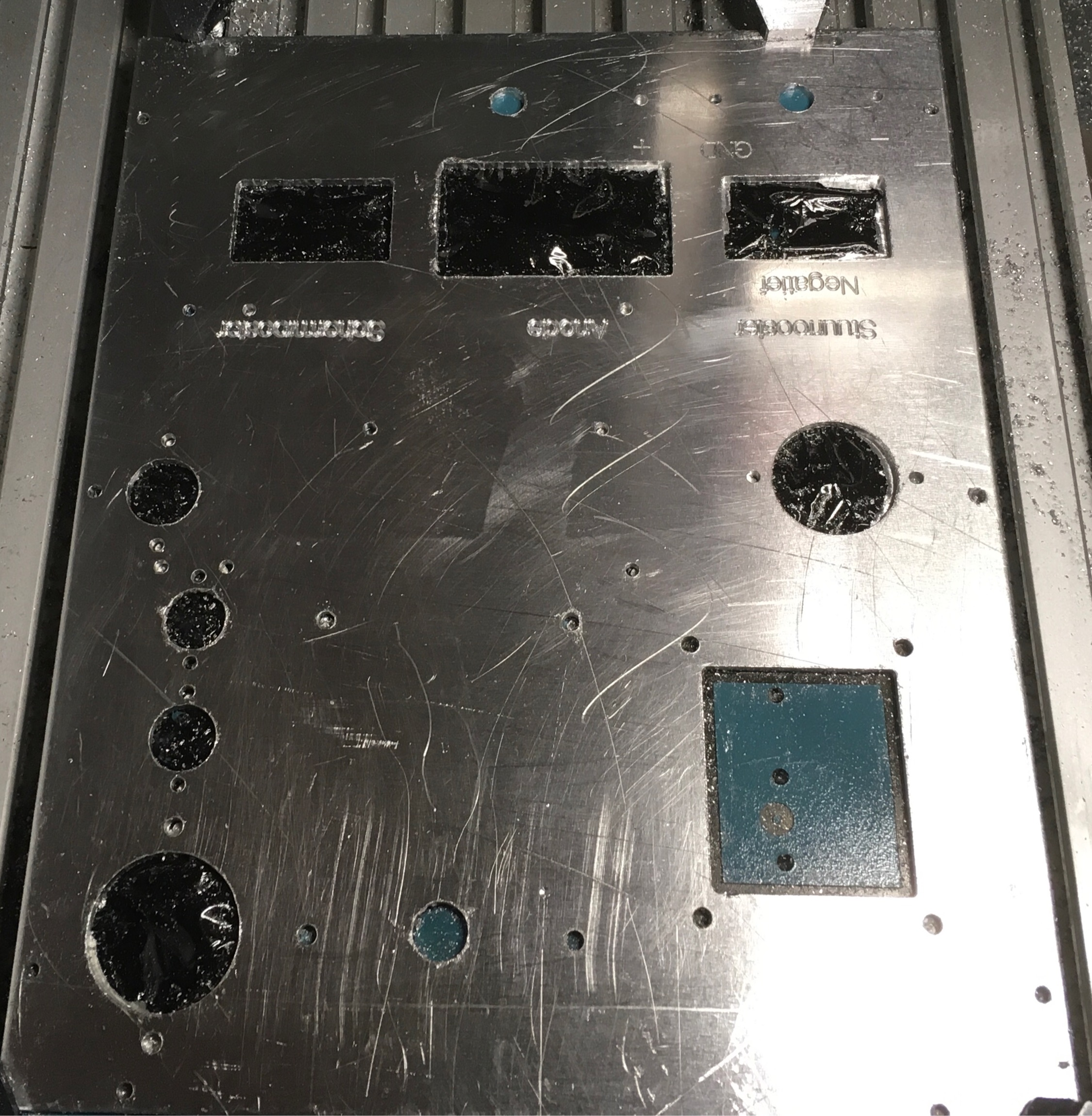

Ik heb die bovenplaat voor zien van 3 gaten voor metertjes welke van links naar rechts zijn Negatieve rooster spanning met een potmeter van uit 50+6,3 volt AC gelijk gericht moet ongeveer 75 volt DC geven.
Middelste paneel meter is een dubbele voor Anode spanning en Anode stroom ook regelbaar tot 400 volt
Rechtse paneel meter is ook een dubbel metertje voor de schermrooster spanning en stroom

Morgen Een buisvoet KT88 , gaten 2 potmeters , 4 gaatjes voor de print , en 1 voor een igbt of de irfp460.

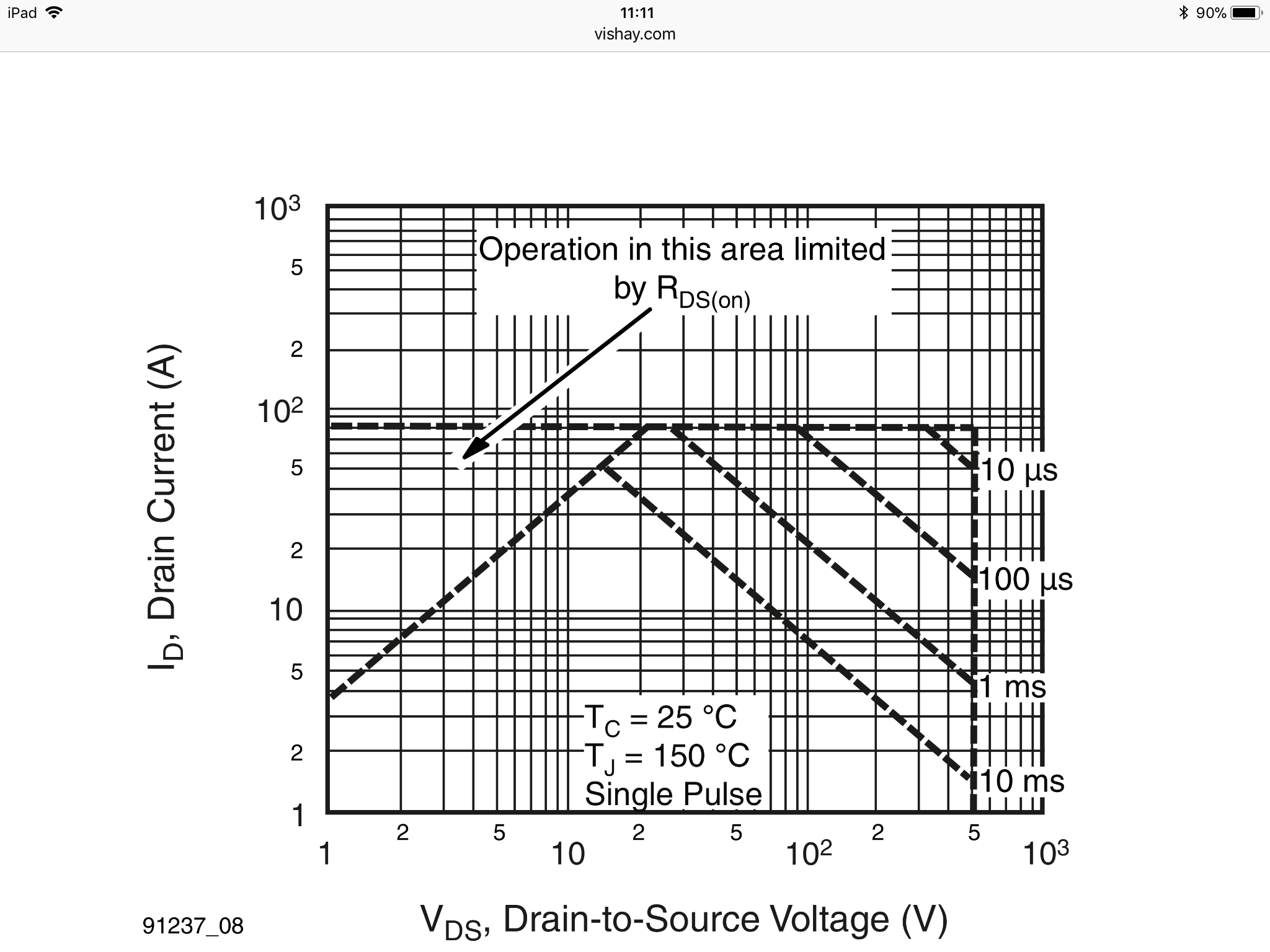

Ok Anne datablad irfp460
Hij mag 500 volt hebben 280 Watt dissiperen

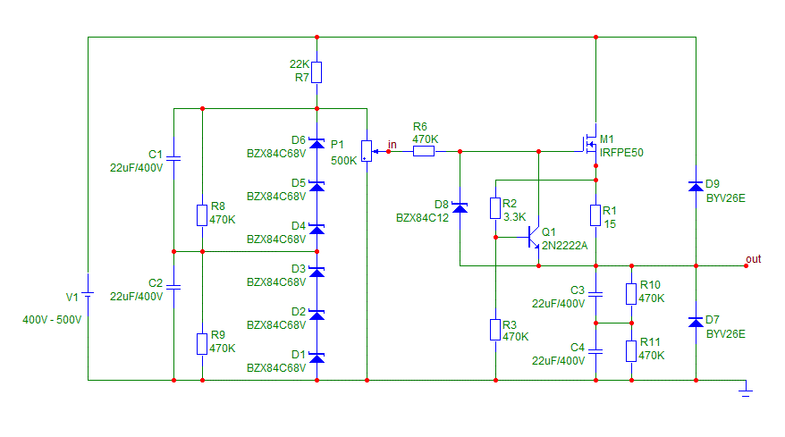

Een diode parallel aan de uitgang zetten zoals ik al eerder aangaf. Ja, Willy heeft gelijk hoor Anne, ding is 500V. Maar ook geen Voltje meer! Maar wat let je Bert om er een IGBT in te zetten? Die IRFPE50 in het schema is 800V, stroom en vermogen is ongeveer vergelijkbaar.

In die kleine buizen tester kan best die irfp460 en in deze ook ik kom echt niet boven de 450 volt

Ik bedoelde ook aan te geven dat wanneer je niet boven de 500V op de ingangselco's uitkomt, je gerust die irfp460 kunt gebruiken. Maar wacht even met solderen dan maak een schema met foldback current limit. Dan hebben een aantal weerstanden andere waarden. Blijft de FET waarschijnlijk ook langer heel.

En ik denk dat de bovenplaat klaar is goed controleren
Mis af en toe stappen in Mn Z as waardoor Mn graveer diepte niet overal gelijk is
Of Mn plaatje Trespa wat er onder ligt is niet vlak binnen 0,1mm :?:

:think: de tekst staat dan wel op z'n kop :lol: maar voor de rest ziet het er goed uit :-"

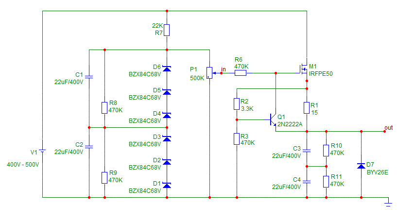

Schema current foldback:
Lijkt veel op wat je al had. Gelijkrichter en ingangs elco's staan niet in het schema. Is hier V1. De uitgangsspanning t.o.v. de stroom ziet er dan zo uit voor een aantal waarden:
Je ziet dat de stroom terug valt bij kortsluiting, afhankelijk van hoe groot de sluiting is. Dit beperkt enerzijds de warmte die verstookt wordt in de FET en anderzijds houdt het de FET in zijn SOA gebied.

Hee Mooi Man :D :dank:
super gedaan hoor Mn complimenten

De Letters die gefreesd heb staan me niet aan
Dacht eerst dat ik stappen verlies had met omhoog gaan
Dat is een beetje onwaarschijnlijk Maar ik heb de hoogte gecontroleerd op een stuk plaat naast de klem
En dan zit ik binnen 0.05mm Dat geeft niet zoveel verschil
Maar ik zit met Mn aluminium plaat van Aluminium op maat.nl
En dat is super zacht :!: dat heb ik waarschijnlijk met frezen van de gaten enigszins omhoog gedrukt
En als dat al gebeurd met een gat dan bij de volgende ernaast komen er krulletjes onder zo wordt dat steeds erger
Het is gelukkig voor mezelf
Zou het voor een ander zijn Moest ik weer plaat bestellen Nu lekker niet.
Dit is dat leer proces wat je krijgt door veel te doen .
Als ik zin heb draai ik de plaat om en doe het dan nogmaals Maar heb er eigenlijk niet zoveel zin in
Het is toch maar voor in gebruik in de schuur en staat niet in de vitrine :D
Maar ga dat zeker meer doen en dan spuit ik er primer over dan een kleurtje van de letters
Dan polijst ik heel de plaat weer tot er alleen in de letters nog de verf zit
Dat ga ik eens op een test plaatje proberen Peter
Lijkt me best mooi
Bedankt nogmaals voor je rekenwerk :dank:
Re: KT88 testen
Zou twee dingen willen toevoegen.
Een zener voor als Bert de spanning te snel verandert, vooral naar onderen.
Naar boven trekt de fet wel mee maar de andere kant uit is afhankelijk wat de belasting is.
En een weerstandje tegen oscillaties.
Berichten: 36745
Re: KT88 testen
Wbt die zener heb je zondermeer gelijk Anne. Die was ik even vergeten. Die extra weerstand is niet nodig. R1 vervult die functie al. Ik heb het gesimuleerd op stabiliteit, met en zonder uitgangselco's, en geen vuiltje aan de lucht. Wat nog extra kan is een diode over de FET. Dan is het helemaal beveiligd tegen inductieve belastingen.
Re: KT88 testen
Ik zal niet meer op je mopperen Peter, prima actie dit, m'n complimenten!
Willy_61
